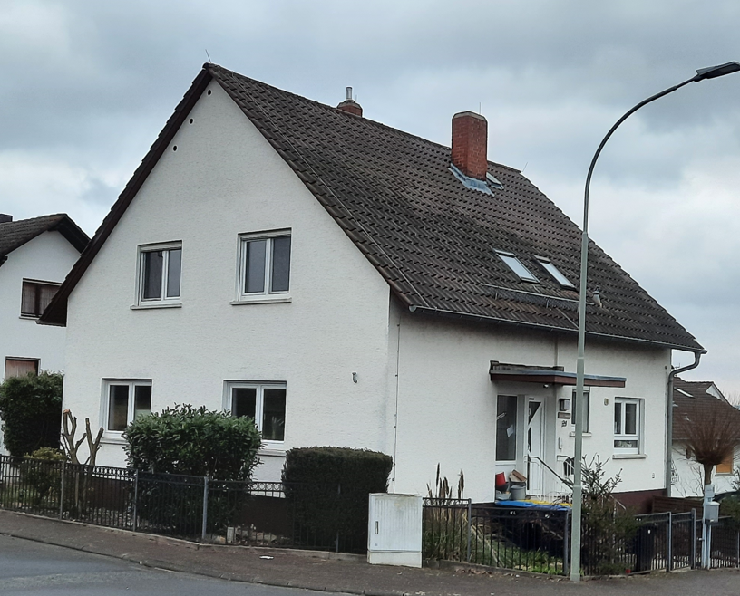

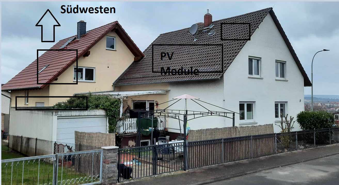

    Geplant ist eine PV-Anlage mit Redox-Flow Salzwasser Energiespeicher und wenn möglich, eine kleine Windkraftanlage.
    Weiterhin eine Solarthermie-Anlage (Pufferspeicher bereits vorhanden)
    Folgende Situation (IST Bestand):
    2 miteinander verbundene Häuser im Bestand (2 x ZFH) auf ca. 600 qm Grund.
    1 Haus BJ 1966 Hohlblock 24cm
    Kellerdecke gedämmt, Sparrendämmung 6cm Rockwoll
    Ca. 180 qm beheizte Wohnfläche
    Das 2. Haus Baujahr 2003
    36,5cm Hochlochziegel nach ENEV 2002
    Ca. 220 Quadratmeter Wohnfläche
    Heizungssysteme (im Altbau, Neubau wird vom Altbau mit Wärme beliefert)

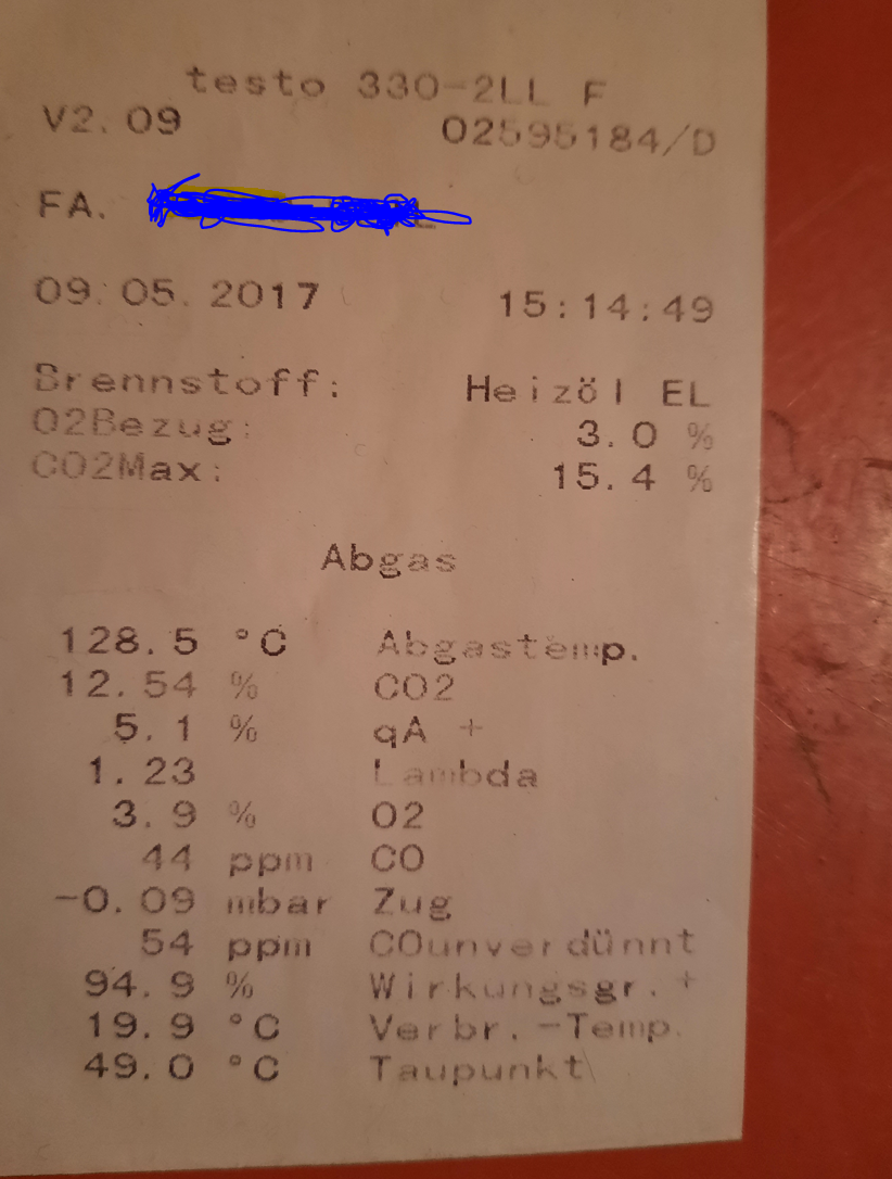

    Primär Öl 21 KW Düse

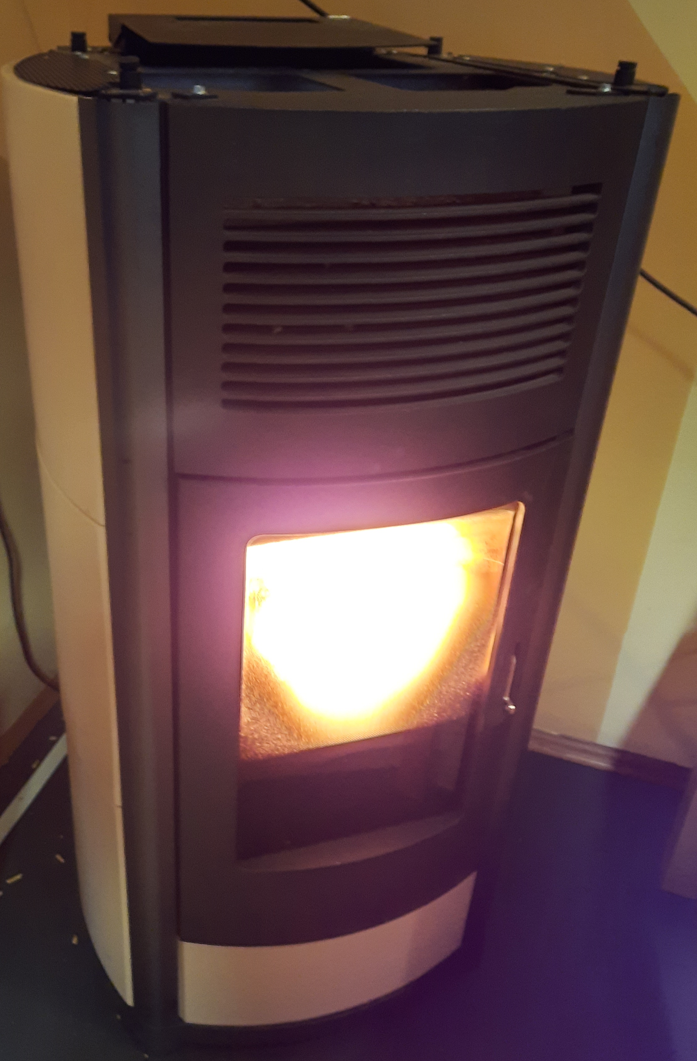

    Sekundär Pellets (MCZ Hydro 15 KW, davon 3 KW Raumluft und 12 KW in das Heizungssystem, hierzu bereits realisiert, 800 Liter Wasserpuffer für Heizwasser)
    Brauchwasser Neubau:
    120 Liter Wasserspeicher erhitzt über Mischer System zusätzlich Zirkulationssystem Brauchwasser
    Brauchwasser Altbau:
    Durchlauferhitzer 21 KV
    Brennstoffverbrauch ca. 5.500 bis 6.000 Liter Heizöl/oder Pellets 2 Kg = 1 Liter
    Aktuell also ca. 3.000 Liter Heizöl und 6.000 Kg Pellets A1 plus
    Weiterhin durch insgesamt 4 Wohneinheiten ca. 12.000 kw/h Stromverbrauch
    Keine Fußbodenheizung, sondern Radiatoren überwiegend Kermi Baujahr 2003
    2 alte Heizkörper Baujahr 1970 im Altbau (Küche und Wohnzimmer)
    Keine Wanddämmung (wird auch nicht angestrebt)
    Fenster im Altbau 3-Fach verglast, hier ebenfalls keine Änderung geplant
    Geplante Maßnahmen:
    1. Installation einer Solarthermie
    2. Installation einer PV-Anlage mit Pufferspeicher ( aktuell wird Redox-Flow Batterie auf Basis von Salzwasser geprüft)
    3. Falls wirtschaftlich und rechtlich machbar: Kleinwindanlage

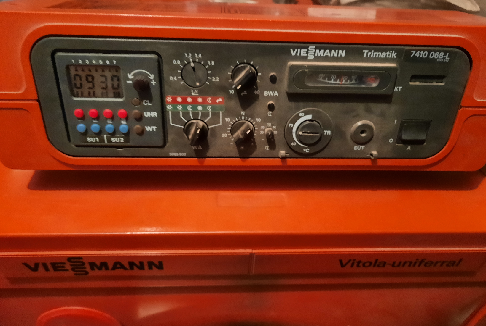

    4. Erneuerung der Ölheizung (Baujahr Kessel Viessmann 1981 und Brenner Weißhaupt 1988)
    5. Bislang alle rechtlichen Anforderungen erfüllt. Haus.PNG nordseitealtbau.PNG Den Anhang 101442 betrachten oelheizung.PNG brenner.PNG pelletsofen.PNG Solrfocus.PNG

    PV möglichst groß ist immer sehr gut. Wie sieht es aber mit dem "Eigenverbrauch" aus, wenn es vier Parteien sind? Stichwort "Mieterstrom".
    Von Solarthermie halte ich genau 0. Im Winter kein Ertrag und im Sommer viel zu viel - die Fläche lieber für eine größere PV "opfern".
    Zur Batterie habe ich keine Erfahrung. Empfinde sie (sofern nicht gefördert) als noch zu teuer. Kannst ja mal im PV-Forum nachfragen. Da dürften die Profis in diesem Bereich unterwegs sein.
    Pellets kann man guten Gewissens machen. Allemal besser als Öl.

    Der Öler muss weg, ich bin gerade an der konkreten Verhandlung über einen größeren wassergeführten Pelletofen (ca. 20 KW ins Heizungswasser)
    Dann bleibt der alte und ich bin für Spitzenlasten ausgestattet.

    1. Ölheizung raus, ersetzt durch eine weitere (!) Pelletsheizung
    2. In Spitzenlast-Zeiten habe ich dann 2 Pelletskessel, einmal 21 KW und einmal 15 KW, das müsste reichen.
