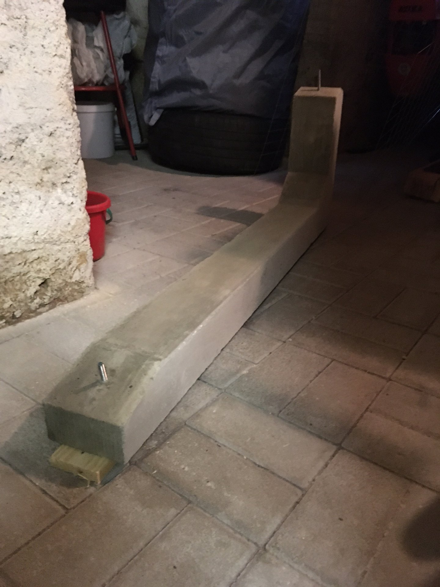

    Hallo liebes Forum,
    ich möchte auf meine Betongarage (BKN - DYWYDAG Bj.2005) 3-4 PV-Module ca. 20 Grad aufständern. Dafür möchte für jedes Modul (1,76x1,13m) 2x Betonstützen mit leichter Bewehrung gießen die eine Auflagefläche von 1,15x0,12m haben. Diese würden dann ca. 1,10m weit auseinander stehen und wären jeweils ca. 40 kg schwer. Zusammen mit dem Modul wären das dann ca. 100 kg. Leider habe ich in den Unterlagen zur Garage keine Angaben zur maximalen Dachbelastung gefunden. Gibt es dazu Erfahrungswerte? Es gibt ja solche Elemente auch fertig zu kaufen. Ich könnte die Elemente auch etwas leichter auslegen, aber diese müssen ja auch die Windlast aushalten. Ich bin dankbar für jede Antwort. VG Stefan

    Danke, aber dazu habe ich leider nichts gefunden. Eben gar nichts zur Dachbelastung. Das Dach ist mit mit so einer Bitumenabdichtung versehen, darauf liegt grober Kies. Ich wollte dort wo die Stützen stehen sollen, den Kies beiseite räumen und noch einmal eine passend zugeschnittene Bitumenbahn dazwischen legen. Dann den Kies rundum wieder verteilen.

    Wenn Du die schwere Seite ueber der Wand hast sollte das kein Problem geben. Du kannst ja falls es enorm viel schneit den Schnee vom Dach runter schaufeln.

    "Die Betonfertiggaragen der Hersteller der Fachvereinigung Betonfertiggaragen e.V. sind mindestens auf eine Dachlast von 1,5 kN/m2 ausgelegt."
    Das ist eine Aussage aus 2006.

    Das sollte schon reichen, ich gehe mal davon aus, dass BKN diese Norm auch eingehalten haben sollte. Direkt über die Wand geht nicht. Die Module schauen in Richtung Garagentor, nur der hintere Ständer wäre dann etwas über der Wandverstärkung. Ich habe mir noch überlegt, den Fuß etwas flacher zu gießen und so ein paar kg einzusparen. Oder vielleicht auf 15 Grad aber dann wird es weniger effektiv. Und Schnee schaufeln natürlich :-)

    Wenn Du den Kies dort wo die Halter stehen nicht nur beiseite räumst sondern vom Dach entfernst, kompensierst Du das Mehrgewicht ja auch teilweise wieder.

    Ja klar, das ist aber natürlich nicht sonderlich viel. Die Schicht ist gerade mal so 5cm stark. Aber etwas von allem wird schon etwas bringen. Ich werde wohl den Winkel auf 15 Grad bauen, auch wegen der Windlast. Danke Euch!

    Ich habe jetzt nochmal eine Zeichnung gemacht und am Wochenende baue ich die Form. Es sind jetzt noch ca.17 Grad und die Teile sollten dann so ca. 35 kg wiegen. Nach Fertigstellung werde ich berichten :bierchen:

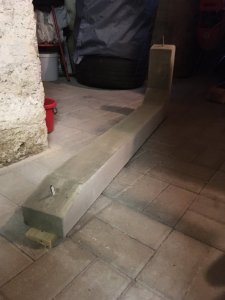

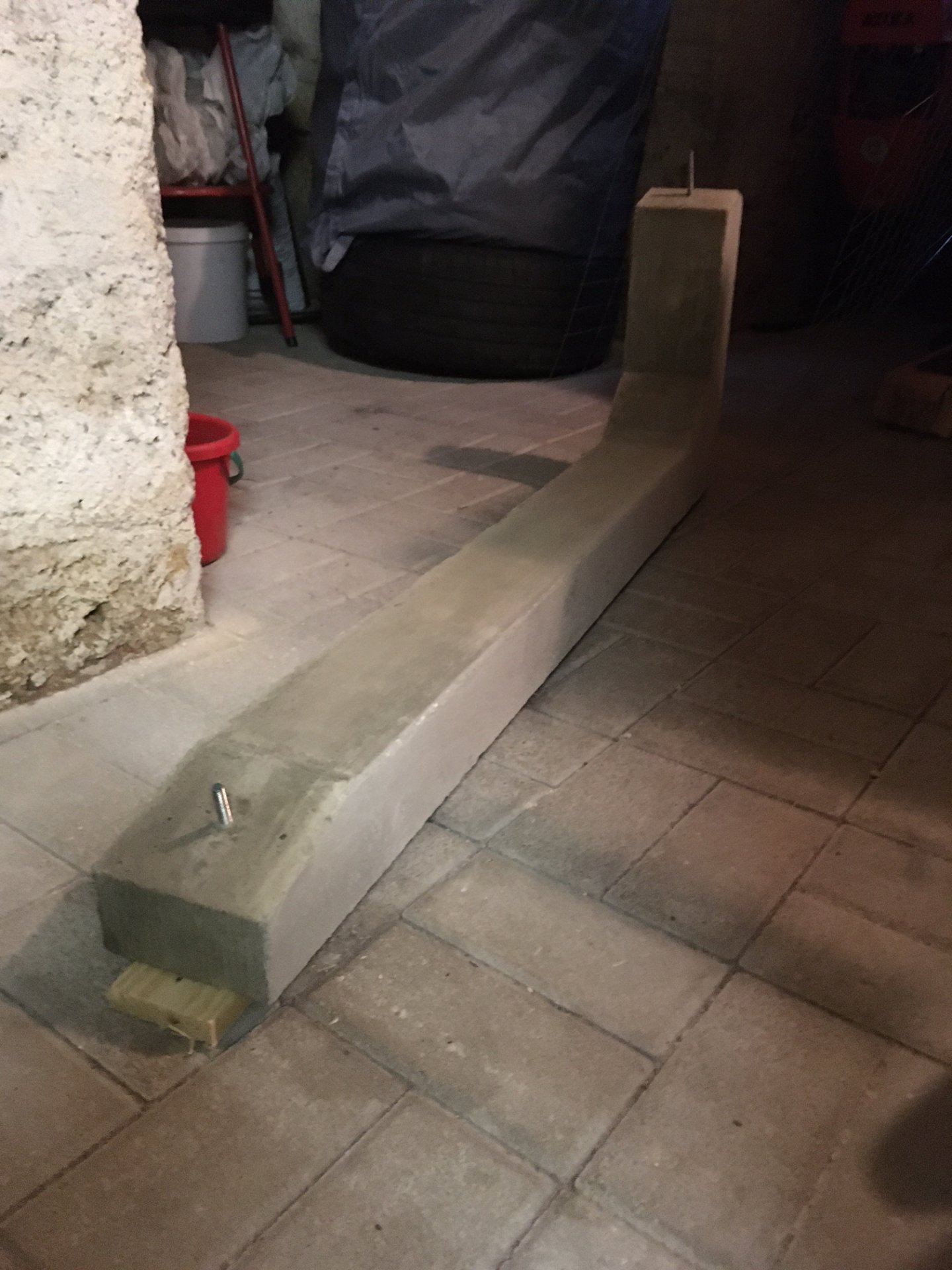

    Der erste Träger ist ausgeschalt und wiegt 36,5 kg. Also so in etwa wie gedacht. Den Nächsten gieße ich genauso. Habe überlegt, die restlichen 6x 1cm flacher und damit ca. 4 kg leichter zu gießen.
