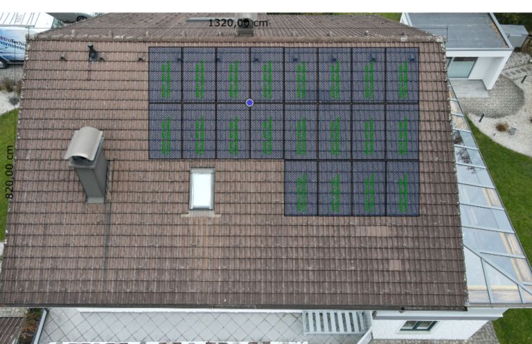

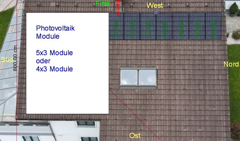

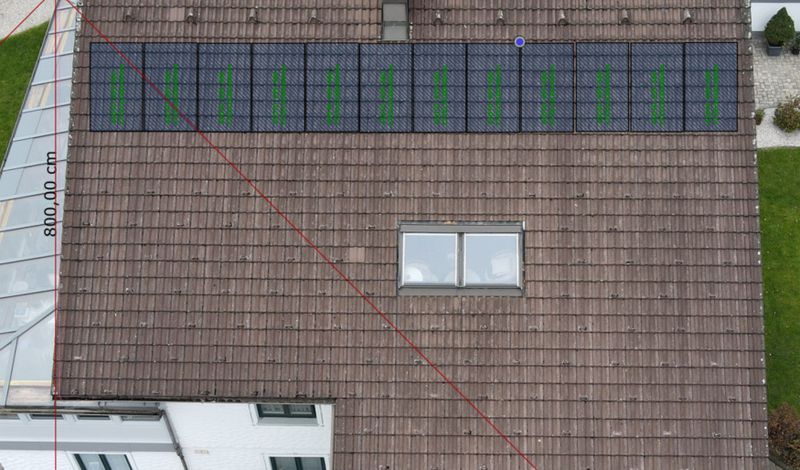

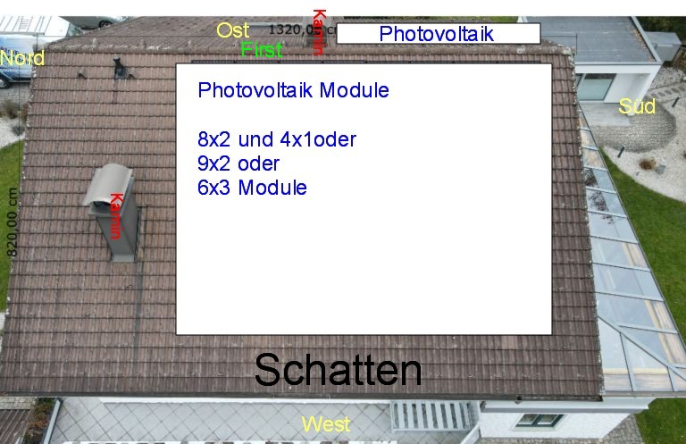

    bekomme nächste Woche eine PVA Anlage.
    Ich möchte mindestens 28 (10,6 kWp) aber besser 32 (12,1 kWp), max 33 Module verbauen.
    Module Kioto KPV ME NEC 380 Wp Project HC, kennt jemand das Modul, gut, schlecht?
    Ich habe Ost West Ausrichtung.
    Ich habe 2 Fotos natura und 2 die ich bearbeitet habe wo die 2 Kamine eingezeichnet sind bzw wo die Module hinsollen, es sind bei der Ostseite noch ein paar blaue Module mit grüner Schattierung ersichtlich die aber so nicht montiert werden wegen Schatten vom Kamin und da würden mir die Module abschalten.
    Ich weiss nicht wie am besten das Verhältnis der Module sein soll von der Ost West Richtung.Mehr auf der Westseite ist mir klar um wieviel.
    Max 33 Module!
    Ost 12 Module - 4x3 Reihen und West 20 Module - 8x2 Reihen und 4x1 Reihe
    oder besser
    Ost 15 Module -5x 3 Reihen und West 18 Module - 9x2 Reihen oder 8x2 Reihen und 2x1 Reihe
    Auf der Westseite habe ich heute bei Sonnenuntergang geschaut, die ersten 3 Ziegelreihen von unten Schatten vom Nachbarhaus.
    Die Kamine werfen auch dementsprechend Schatten, darum möchte ich mit den Modulen auf der Südseite bleiben.
    Was meint ihr mit der Aufteilung, wieviel Module wohin?
    Bei den originalfotos hat der Planer die Module(blaue Module mit grüner Schattierung) eingezeichnet, montiert ist noch nichts, nur Vorschlag vom Planer.
    Verbesserungsvorschläge?Danke
    Bitte um sachdienliche Hinweise! Danke

    Kann mir da keiner weiterhelfen mit der Aufteilung? Ost 12 West 20 oder Ost 15 West 18 Module, es gibt faktisch keine Ost West Empfehlung und deren Aufteilung. Standort Niederösterreich Bez. Scheibbs.
    Vereinzelt lest man halbe halbe, das halte ich aber nicht für Zielführende, wenn man den Höchststand um 12:00 Uhr Mittags rechnet und in der Früh wann die PVA zu Arbeiten beginnt bis Mittag die Zeit kürzer ist als Mittags bis Abends, wir haben im Sommer oft bis 21:00 Uhr oder länger Sonne, wäre es dann nicht sinnvoller mehr Module Westseitig zu positionieren? Am Montag wird die PVA Installiert, Hilfe
