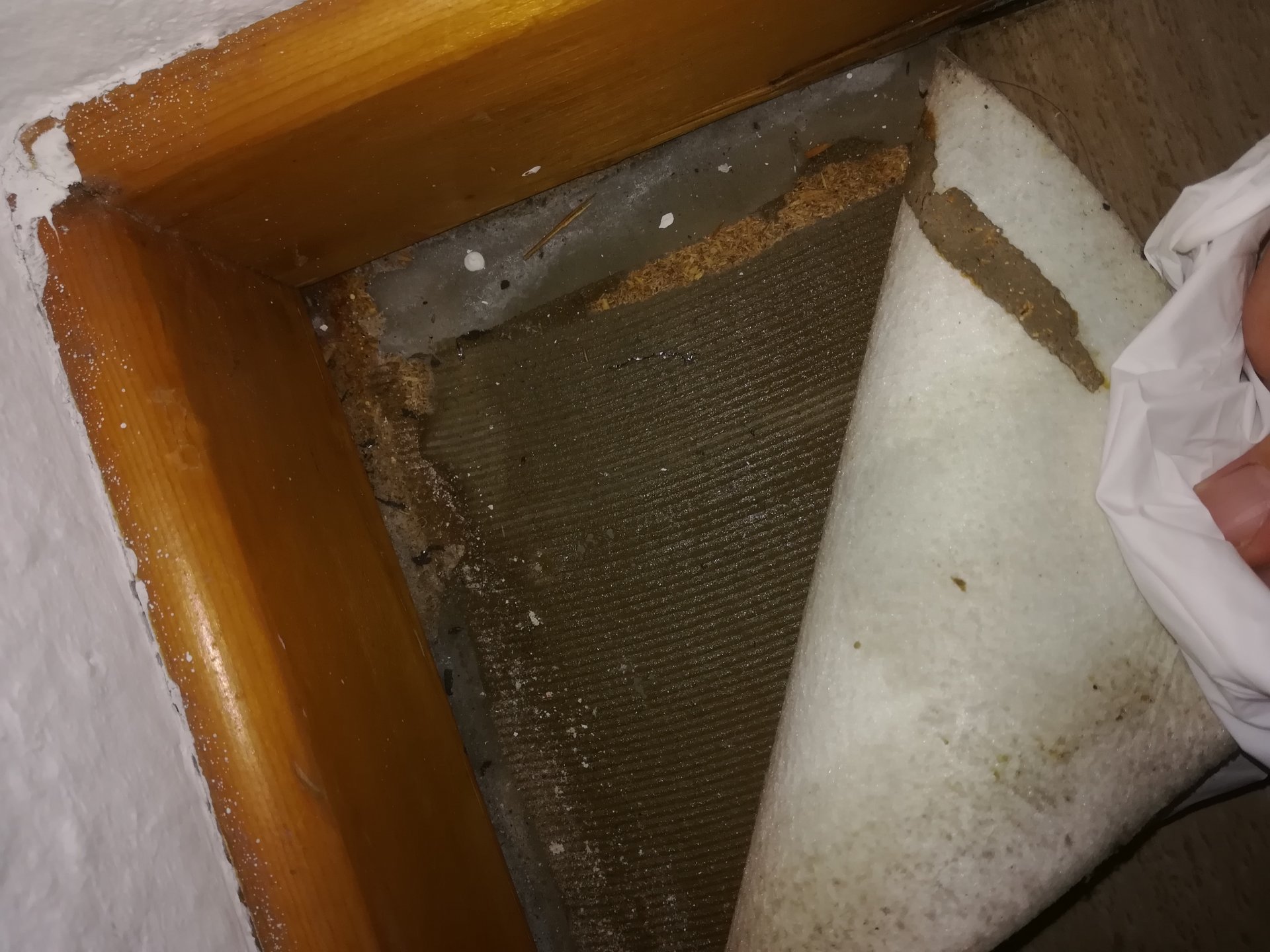

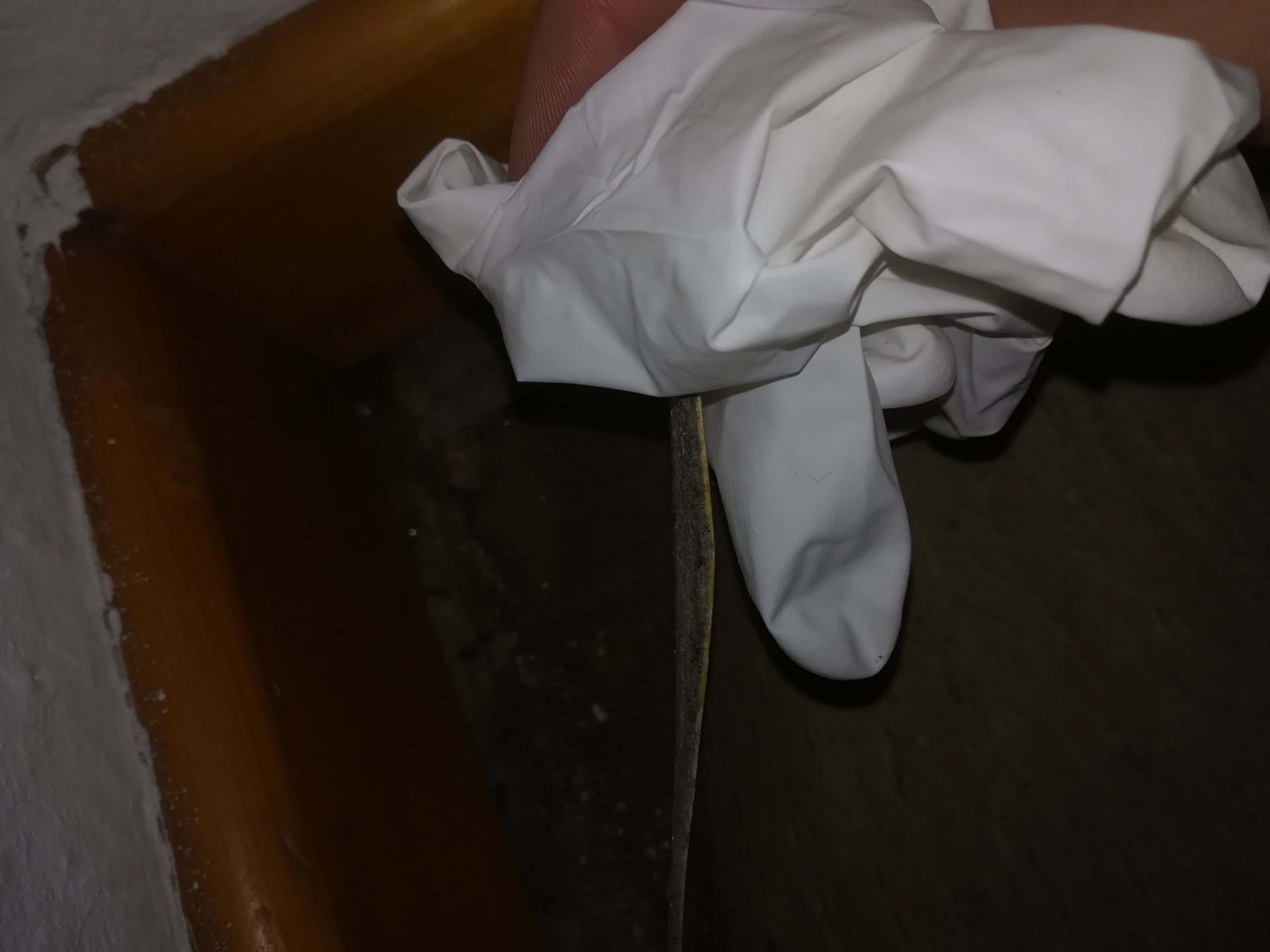

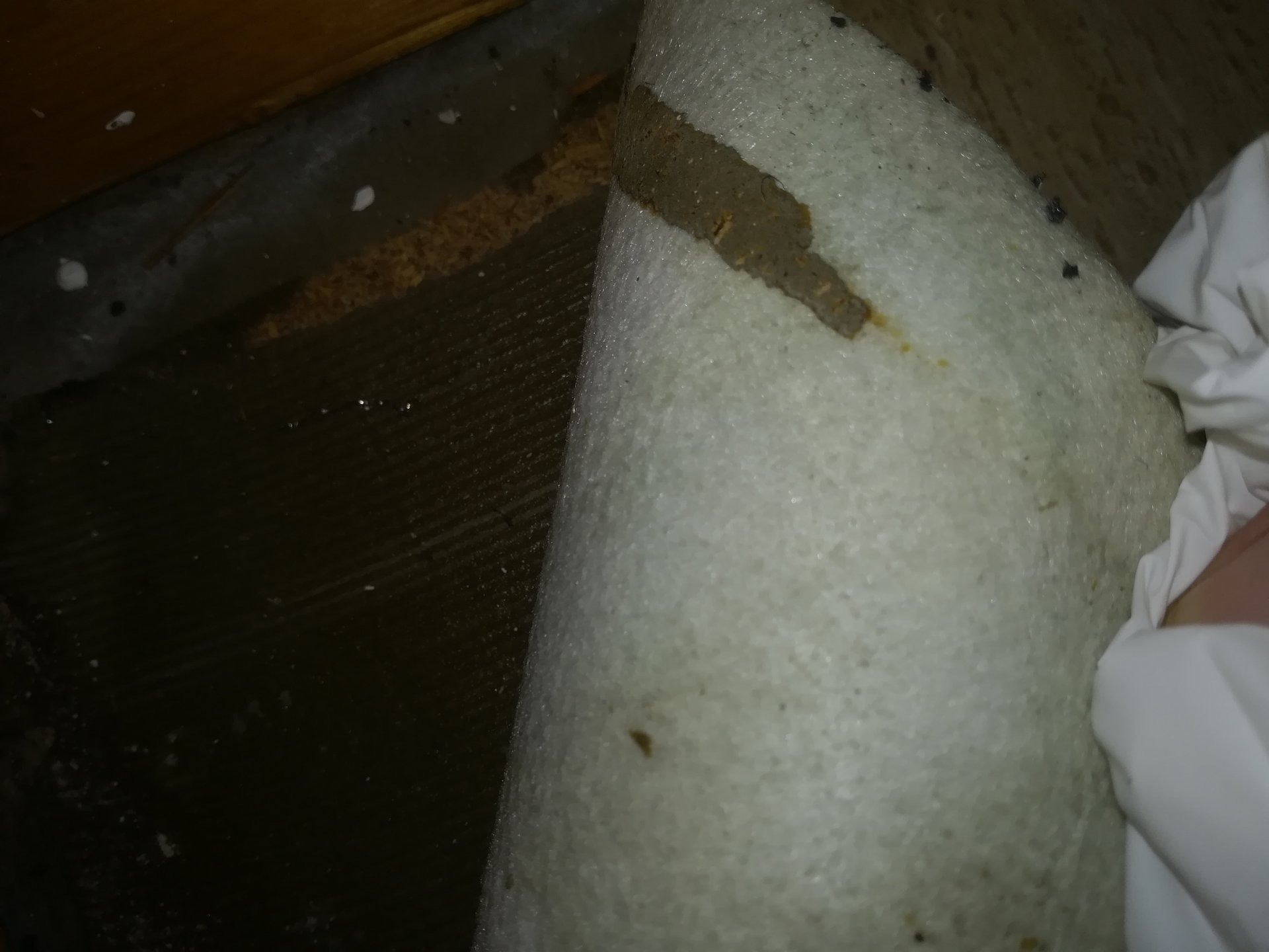

    Guten Abend,
    ich hoffe, hier kann mir jemand weiterhelfen.
    In unserer neuen Mietwohnung liegt PVC, teils unter Laminat oder Teppich. Die Vormieter haben den Teppich im Wohnzimmer entfernt und der PVC-Boden löst sich jetzt an den Rändern und kommt hoch. Nun habe ich gelesen, dass durchaus Asbest unter dem Ding sein könnte. Wir müssen vor der weiteren Verlegung noch Klebereste vom PVC abkratzen, dabei haben wir es bereits etwas beschädigt. Der Boden hat ein einfaches Muster, kein aufwendiges Dekor, ist vollständig flach und in Bahnen verlegt.Das Haus wurde vermutlich Anfang der 60er gebaut, wann der Boden verlegt wurde ist unbekannt.
    Unter dem PVC ist eine weiße Trägerschicht, die faserig aussieht (2. Bild). Sie ist knickbar, bricht also nicht beim biegen. Von der Seite sieht sie grau aus (3. Bild). Darunter befindet sich eine braune, geriffelte Schicht, die außer einem kleinen Stück vollständig auf dem Boden verklebt scheint. (Siehe 1. Bild)
    Stellt dieser Boden eine Gesundheitsgefahr dar? Welche Maßnahmen sollte ich ergreifen? Oder mache ich mich da nur unnötig verrückt? IMG_20181025_192613.jpg
  2. #2 simon84, 25.10.2018
    23.486
    7.029
    Probe entnehmen
    Zu Analyse schicken
    Je nach Ergebnis Weitermachen
    Kriminelle gefällt das.
