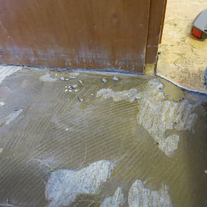

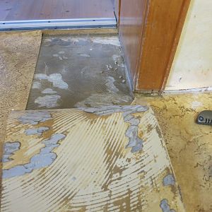

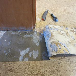

    da ich davon ausgehe das es keine bezahlbaren Spachtelmassen/Nivelliermassen zur Anwendung
    AUF einem PVC Boden gibt, werde ich wohl in den süßen Apfel der Arbeit und Dreck beißen müssen
    und den gut 45 Jahre alten PVC Boden entfernen.
    Ich habe mal ein Stück abgezogen und Bilder gemacht und bitte um eine kurze Beurteilung
    was ich hier vorgefunden habe und welcher Weg der erfolgversprechendste wäre.
    Auf den Bildern sieht man den 2mm Alt PVC-Boden mit daran haftenden Resten des auf dem Beton
    vorhandenen dunklen ??Irgendwas??.
    Die dunkle Masse auf dem Betonboden läßt sich, mit Schraubendreher und Hammer getestet,
    einigermaßen gescheit entfernen. Nicht einfach aber es geht.
    Was wäre hier das Mittel der Wahl?
    Teppichstripper?
    Bekomme ich mit diesem auch den dunklen Belag ab oder nur den PVC Boden?
    Oder gleich mit Spachtenmeißel für SDS-Plus/SDS-Max beginnen.
    Oder eine Kombi aus beiden?
    Danke

    @simon84
    danke für deinen wohlmeinenden Ratschlag.
    Wäre ich noch 22, genug Geld auf der Bank, zuviel Zeit bzw. Freizeit, dann, ja dann wäre das eine Überlegung wert.
    Aber ...
    Das sind keine Teppichkleberreste.
    Das auf dem Betonboden haftende Dunkle läßt sich nicht mit einem solchen netten selbstgebauten Tool entfernen.
    Und das muß nun mal runter.
    Wenn ich nun nur den PVC einschneide und diesen Bahnenweise abziehe verbleiben, wie auch auf den Bildern
    gut zu erkennen, Teile davon am PVC und Teile auf dem Betonboden.
    Jetzt war eine meiner Fragen;
    bekomme ich mit einem Teppichstripper hin das beides vom Betonboden abgeht
    oder muß ich hier am besten gleich mit einem Spachtelmeißel anfagen um beides, also PVC Boden UND das Graue ?Irgendwas?
    in einem Rutsch runter zu bekommen.
    Wenn Interesse, findest du einige Videos die den Unterschied zwischen dem dir genannten Tool und einem Spachtelmeißel zeigen.
    Interessant finde ich das ich eigentlich nur von einem Hersteller im deutschsprachigen Raum so etwas gefunden habe.
    SDS Max Floor Scraper Chisel
    SDS Plus Floor Scraper Chisel

    wie @simon84 schon schrieb: Winkelscleifer mit PKD-Scheibe, Absaughaube und Profi-Bau-Staubsauger.

    Warmmachen kann auch helfen, so auf ca 50-55 Grad.
