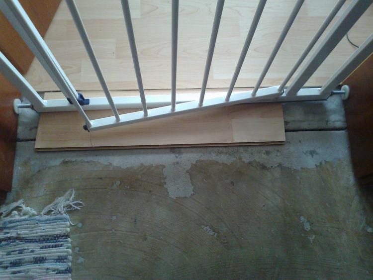

    wir möchten im Eingangsbereich / EG-Flur PVC verlegen (einfacher zu reinigen + wärmer als Fliesen/Laminat) .
    Der alte Teppich ist raus, Klebereste werden noch abgeschleift. Jedoch sind in den 3 abgehenden Türen jeweils mittig zur Türzarge Estrichfugen, die somit nicht von Übergangsleisten überdeckt werden und sich unter dem PVC trotz 4mm Dicke abzeichnen würden (Muster PVC haben wir vorliegen).
    Welche Möglichkeit besteht hier den Übergang einigermaßen eben zu bekommen ? Sind das überhaupt "echte Dehnfugen" ? Wenn nein, kann man diese zuspachteln oder oben zumindest mit Silikon etc ebnen ?

    bei pvc kannst du fugen nur kraftschlüssig verschliessen oder übernehmen. spachteln, silikon etc. hilft nicht. diese fuge ist zu breit, um sie kraftschlüssig zu verschließen, die solltest du im belag übernehmen und mit einem profil überbrücken.
