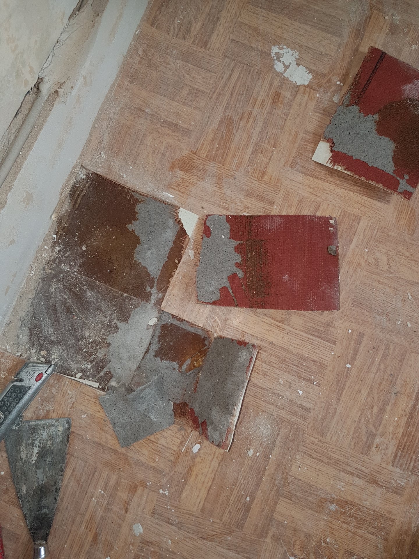

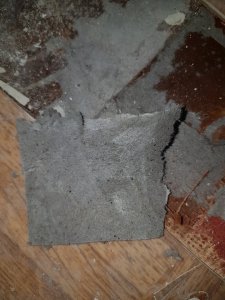

    Gleich noch eine Frage an die Experten. Wir haben einen flächig verklebten PVC-Boden. Evtl. um 1980 verlegt. Habe mal ein Probestück herausgeschnitten. Der Boden scheint flächig auf bzw. mit einet Pappe o.ä. verklebt worden sein. Könnte da Asbest drin sein? 20191120_125438.jpg 20191120_125444.jpg
  2. #2 simon84, 20.11.2019
    23.337
    6.943
    Könnte oder nicht
    Probe entnehmen und einschicken

    ...oder einfach das Stück wieder verkleben und neuer Boden drüber. Da Boden ja intakt dürfte sich da nix freisetzen.
  4. SIL
    10.865
    4.212
    In der Pappe? Da ist kein Asbest drinnen wozu auch...
  5. #5 simon84, 20.11.2019
    23.337
    6.943
    Wenn dann Kleber oder Belag

    wir haben den gleichen Boden in unserer Wohnung vorgefunden, wurde in den 70er Jahren dort verbaut. Hast Du eine Analyse machen lassen? War es Asbest?

    Hallo Axel, sorry für die späte Antwort. Also, da der Boden ja komplett mit PVC überzogen war, haben wir diesen einfach drin gelassen und das Loch wieder verschlossen. Dann Trittschall drauf um die Unebenheiten zu kaschieren und dann Laminiat druff. Also nichts geprüft und aus den Augen, aus dem Sinn....

    "Asbestverdachtsbeseitigung durch progressive Verdrängung"

    Meine Tochter hat in Büttelborn bei der Sanierung eines ähnlichen Objektes Asbest im Kleber vorgefunden.

    Hey Petra, am Ende kennen wir uns :-). Was habt Ihr dann gemacht? Alles raus? Ich denke, das PVC schließt alles schön ein, da sollten wir uns keine Sorgen machen, zumal es sich nur um ein Gästezimmer handelt.
