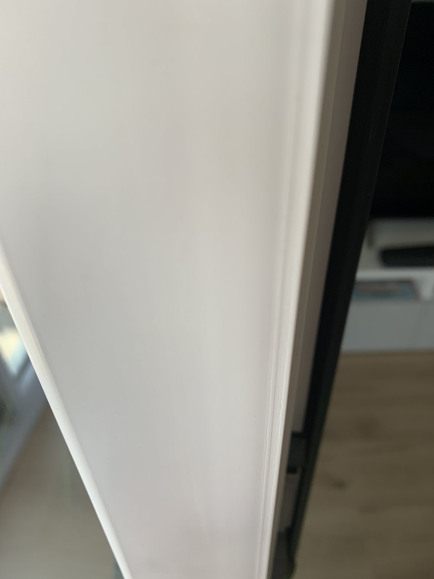

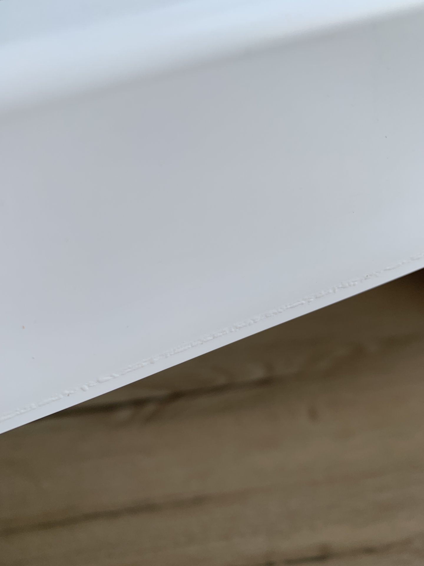

    leider haben wir ein Problem mit unseren Fenstern.
    Betroffen sind alle Fenster, die nach Süden ausgerichtet sind. Die Nordfenster zeigen den Effekt nicht.
    Seitlich sowie unten am Flügel ist nach ca 2 Jahren das PVC Profil aufgequollen, wo es Kontakt mit der Dichtung hatte und Sonne drauf kam.
    Fensterbauer und Hersteller sagen, ich hätte Ammoniak als Reiniger benutzt und anders sei das nicht erklärbar. Ich habe aber immer nur Wasser für Rahmen und Scheibe benutzt. Unser Bauträger hat jetzt nach der Aussage des Herstellers die Gewährleistung abgelehnt.
    ich bin jetzt etwas ratlos, da ich nicht mehr weiter komme und mir wirklich keiner Schuld bewusst bin. Der Austausch der 5 Fensterflügel (es sind immer Bodentiefe Fenster mit ca 1 Meter Breite) würde 10000€ kosten, was der Bauträger ablehnt.
    Könnte es eine Reaktion des Weichmachers der Gummi unter Wärme sein?
    Fenster sind Gealan S9000
    Danke für eure Hilfe/Hinweise

    Wenn Sie zehn weitere Betroffene mit den gleichen Fenstern finden, die allesamt eidesstattlich erklären niemals ammoniakhaltige Reinigungsmittel benutzt zu haben, könnten Sie unter Umständen mit einer Klage Erfolg haben.
    Auf den Fotos kann ich nichts erkennen.

    Ammoniak kann bei Raumtemepratur PVC nicht so viel anhaben. Schon gar nicht in verdünnter Form, wie es in Reinigern vorkommt. Und in höheren Konzentrationen kann man es ohne Atemschuutz ja kaum nutzen, ohne sich umzubringen. Ich halte das für eine ziemlich lahme Ausrede. Wenn eine geeignete RV vorhanden ist, könnte man eine Klage erwägen.

    Wärme ist auf jeden Fall im Spiel, weil es auf der Südseite ist. Aber ich habe wirklich keinen Reiniger benutzt, nur Wasser.
    RV deckt leider keine Bausachen ab

    Sie haben mit Bauträger gebaut und waren nicht ständig auf der Baustelle?
    Wenn ja kann nicht Ausgeschlossen werden das die Fenster mit "was auch immer" Gereinigt wurden bevor Sie die Fenster das erstmal gereinigt haben.
    Wenn Sie die Fenster richtig Reinigen wird nichts Passieren wenn keine besonders hohe Ammoniak Belastung in der Luftliegt.
    Ansonsten sehen Sie sich dieses Video an da wird alles erklärt. Aus das was noch Passieren kann...
