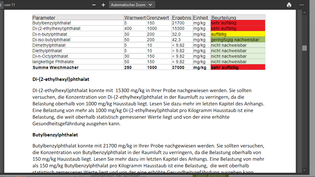

    Hallo liebe Bauexperten,
    wir haben folgendes Problem und ich hoffe, hier kann uns geholfen werden: Wir sind im Januar 2021 in eine "neue" alte Wohnung umgezogen, in der vorher eine 90-jährige Oma gewohnt hat. Schon beim Einzug habe ich einen abstoßenden, trockenen, chemischen, kratzenden Geruch in den Räumen wahrgenommen, da dachte ich, dass das der typische "alte Oma-Geruch" ist und sich der Mief dann im Laufe der Zeit auflösen wird. Nach 2 Monaten roch es aber immernoch abstoßend, da habe ich dann einen professionelle Luftraumanalyse machen lassen, mit Staub, Bodenproben und Luftproben. Die Analysewerte waren erschreckend, bei den Phtalaten ein Messwert von über 21.000, Grenzwert liegt bei 200; PCB und andere Stoffe liegen ebenfalls weit über den Grenzwerten. Den Vermieter darauf hin angesprochen war die Aussage: Eine neuen Boden mach´ ich euch nicht rein, aber ihr könnt mit dem Boden machen was ihr wollt.
    Die Boden rausreissen will und kann ich nicht (Asbestgefahr, Verteilung des Staubes in der Restlichen Wohnung etc..), einen Kostenvoranschlag einer Firma für Flur, Wohnzimmer und Küche liegt bei 6.000,-, zahl ich natürlich nicht, ist ja auch nicht meine Wohnung.
    Jetzt habe ich mir überlegt, kann man über den PVC-Boden eine relativ dünne Schicht Estrich oder Beton gießen, dass das Geruchsdicht versiegelt wird? Eine Beschichtung mit Akryl-PVC-Sealer habe ich schon versucht, hat aber absolut gar nichts gebracht. Umziehen ist im Moment auch keine Option, hier auf dem Land sind große Wohnungen entweder zu teuer oder es gibt nix brauchbares. Jetzt wohnen wir halt in einer Ruine, die Fenster sind 24/7 geöffnet und so ist das kein Zustand, auch für meine Familie (eine dreijährige Tochter) nicht. Ich bin von Natur aus sehr geruchsempfindlich, ein-zwei Atemzüge in der Wohnung und schon haut es mir wie einen Hammer Kopfschmerzen rein. Bitte helft uns!

    Ich bin kein Experte, aber ich vermute, wenn der Grenzwert so extrem überschritten ist, muss der Vermieter tätig werden. Da kann er sich nicht einfach rausreden. Ich könnte mir vorstellen dass die Wohung aktuell quasi unbewohnbar ist, was natürlich auch mögliche Mietkürzungen mit einschließt.
    Bei älteren Böden muss grundsätzlich mit Asbest gerechnet werden. Da würde ich einfach mal ne Analys machen lassen. Wenn ja, darfst du dass dann gar nicht überbauen. Damit würdest du dich strafbar machen. Du weißt dann auch bescheid, so dass der Vermieter da nix fix paar "Polen" vorbeischicken kann.

    Ehrlich? Umziehen!
    Wenn ihr belastbare Messergebnisse für die massive Belastung der Raumluft habt, dann schreibt dem Vermieter eine Mängelanzeige mit Aufforderung zur Beseitigung der Mängelursachen. Was wichtig wäre, dass die Quelle der einzelnen in der Luft befindlichen Schadstoffe genau zugeordnet werden kann und dass sich die Quellen der Schadstoffe auch wirklich innerhalb eurer Wohnräume befinden und nicht durch Lüftung in die Wohnung gelangt sind.
    Des weiteren müsste darauf aufbauend ein Sanierungskonzept erstellt werden.
    Wenn Euer Vermieter sich dagegen sperrt könnt ihr nur überlegen ob ihr die Sanierung selber macht bzw. machen lasst und mit der Miete verrechnet oder ob ihr auszieht und die Umzugskosten bei ihm als Schadenersatz geltend macht. Auf jeden Fall ist der Vermieter in der Pflicht und nicht ihr als Mieter. Er darf eine Wohnung nur in den Mietverkehr bringen, wenn diese frei von Sachmängeln ist, welche den vertragsgemäßen oder üblichen Gebrauch der Mietsache einschränken oder gar aufheben.
    21.000 ppm ??? Das ist Migräne u.ä. vorprogrammiert und ein dauerhafter Aufenthalt eigentlich nicht mehr möglich.
    Sollte der Streit eskalieren solltet ihr auch das zuständige Bauamt über die gesundheitsschädlichen Mängel der Wohnung informieren. Dieses würde dem Vermieter dann nach eurem Auszug vermutlich die Neuvermietung untersagen.

    Muss er da die Quellen finden? Ist das die Aufgabe des Mieters? Ich würde maximal dafür Sorge tragen, dass ich es selbst nicht bin. Das wäre dann schon blöde:). Aber der Rest kann ihm doch egal sein. Soll der Vermieter da nen Baubiologen oder wen auch immer beauftragen.

    Nunja - der Mieter ist natürlich nicht zur Darlegung der genauen Mängelursache verpflichtet, aber es gibt Fälle, da könnte dies hilfreich sein, um Argumente der Gegenseite zu entkräften.
    Beispiel:
    Ein Mieter behauptet erhöhte Schimmelsporenkonzentration in der Raumluft.
    Ein gerichtlich bestellter Sachverständiger bestätigt dies, kann aber keine Innenraumquelle feststellen.
    Das Gericht ging sodann davon aus, dass die Sporenbelastung der Raumluft infolge lüftungsbedingten Außenlufteintrages von Sedimentationsporen erfolgte.
    Da der Vermieter jedoch für seine Wohnung keine bestimmte Außenluftqualität schuldet, war er raus und der Mieter mit seiner Mängelbehauptung auf die Nase gefallen. Sporeneintrag durch manuelle Fensterlüftung sind kein Mangel der Mietsache.
    ...und wenn man eine Mängelbeseitigung erzwingen will, dann sollte man schon wissen worin der Mangel liegt, also welches Bauteil welchen Schadstoff in die Raumluft abgibt und wie dieses Problem fachgerecht zu sanieren wäre.

    Hallo, vielen Dank für die Antworten. Umziehen ist erstmal leider keine zeitnahe Option, bleibt nur das Problem zu beheben, irgendwie. Würde eine Schicht aus Estrich, sagen wir mal 1-1,5 cm das Problem lösen? Oder verträgt sich Estrich auf dem PVC-Boden nicht, gast es weiter aus oder hat es noch nie einer probiert? Anders herum, PVC auf Estrich, ist ja der normale Vorgang.

    Vergiss den Estrich. Estrich braucht gewisse Mindesthöhen. Da sind meist 4-5cm sofern du da nicht irgendwelche sauteure Spezialpampe nehmen willst.
    Bei 4-5cm reden wir über ordentliches Zusatzgewicht pro m². Da müsste vorher ein Statiker/TGA drüber schauen, ob der Boden das überhaupt tragen kann. Das lohnt nicht. Du müsstest Türen umarbeiten usw.
    Das Zeug muss raus und ja, da musste du mit dem Vermieter stänkern. Alles andere ist einfach Schwachsinn. Ihr seid da jetzt auch keine Bittsteller oder ähnliches. Das ist einfach verboten sofern obige Zahlen stimmen.
    Hetzt dem notfalls das Gesundheitsamt oder wer auch immer für sowas zuständig ist auf den Hals.
    Auf den Estrich müsstest du da zusätzlich noch einen neuen Boden (Teppich, Parkett,...) aufbringen. Da kannst das Zeug auch vorher rausreißen lassen, vom VERMIETER!

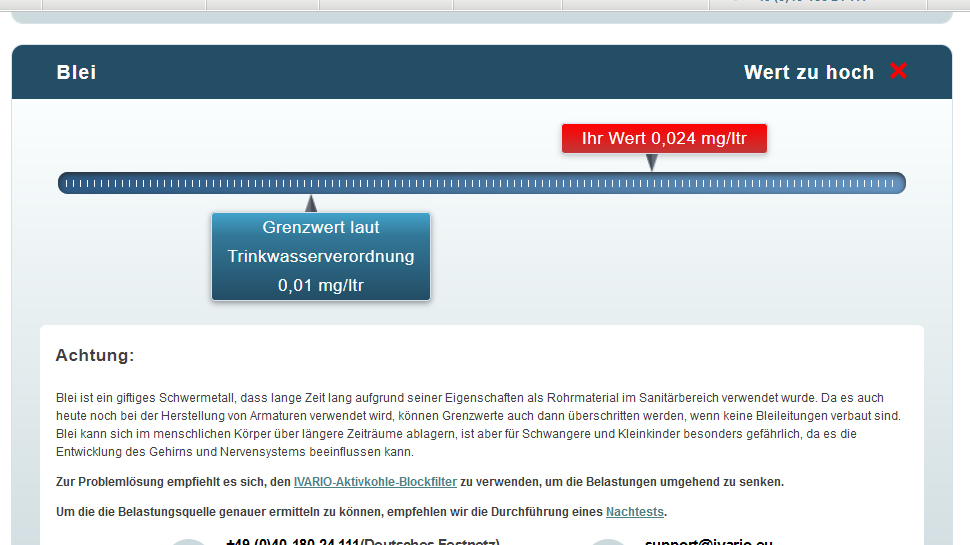

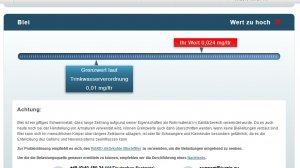

    Das Trinkwasser habe ich auch noch in einem Test untersuchen lassen.... Unbenannt-2.jpg

    Für das Blei im Trinkwasser hab ich einen Aktivkohlefilter eingebaut - ich hoffe mal, der hilft. Wegen dem Fussboden: Ich probiere mal eine 2000er - SD Dampfsperre auszulegen, darüber dann Trittschalldämmung und einen Naturbelag, mal sehen, ob das was bringt. Sind halt alles mehr oder weniger Verzweiflungstaten, weil Ausziehen / Anwalt eben aus Mangel an bezahlbaren Alternativen (im Moment) schwierig sind. Der Rest der Wohnung is echt schn, Pferdestall genau gegenüber, 2000qm Garten, Obstwiese, Scheune und eben 6 Zimmer in dem Haus. Ich werde mal über den Erfolg der Dampfsperre berichten.
