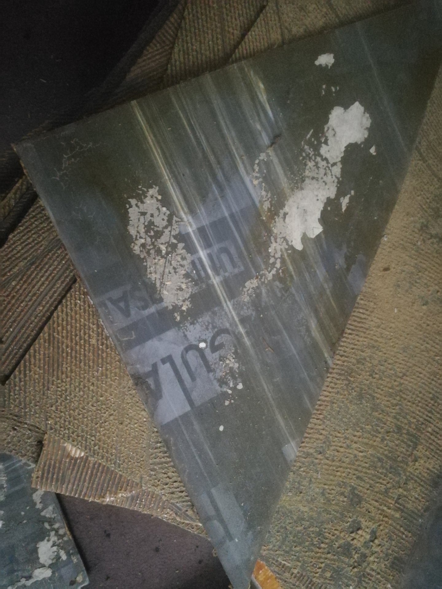

    kennt jemand vielleicht "Pegulan Universal"
    Bodenplatten
    Oder weiss, wie man etwas zu dem Produkt herausfinden kann? Ca 30x30 cm PVC o.ä. und recht flexibel. Waren leider mit Teppich verklebt, den ich rausgeholt habe.
    Ich mache mir riesige Sorgen, dass diese Platten asbesthaltig sein könnten, da ich diese ahnungslos mit dem Teppich rausgeholt habe. Hier eine diagonal halbierte Platte (Unterseite).
    Ich schicke natürlich Proben von PVC/Kleber ins Labor, aber vielleicht verrät der Produktname schon etwas?
    Danke!

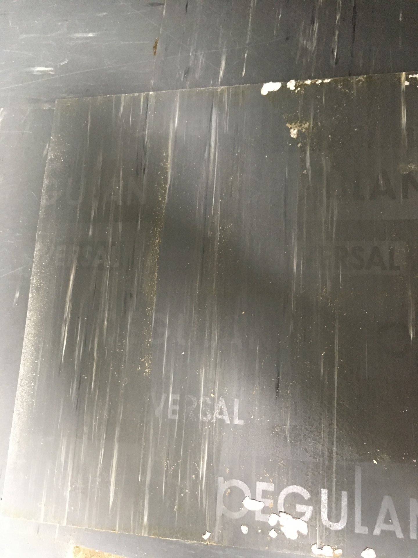

    ich habe vermutlich den gleichen Boden in der Küche meiner neuen Mietwohnung. Es waren zwei Platten lose, deshalb konnte ich den Herstellernamen der Rückseite entnehmen. Haben Sie evtl schon die Ergebnisse von der Laboranalyse? Ich ziehe dort mit meinem Sohn ein (wird in zwei Wochen 1 Jahr alt) und mache mir jetzt große Sorgen um unsere Gesundheit.

    das ist Hysterie, solange du oder dein Sohn nicht daran lutscht passiert da gar nichts, auch eine mechanische Bearbeitung würde ich nicht empfehlen,
    aber selbst da wäre die austretende Menge so gering...….

    Hallo midilein,
    gute Nachrichten: sowohl Kleber als auch die PVC-Platten "Pegulan Universal" wurden in meinem Fall negativ auf Asbest getestet. Hatte vergessen, hier ein update zu geben. Wenn Du ganz sicher gehen willst, kannst Du für ~100€ samples von Kleber + Platte einschicken und testen lassen, ging bei mir innerhalb von wenigen Tagen. Reine Vermutung: die Beschaffenheit könnte ein Indikator sein, in meinem Fall waren die Platten nämlich ziemlich flexibel, und ich habe gehört dass die meisten asbesthaltigen vergleichsweise spröde sein sollen.
    alles Gute!

    Ich bin etwas spät dran, aber als Nachtrag: Die Pegulan Werke wurden aufgekauft und gehören aktuell dem französischen Unternehmen Tarkett. Dort kann man telefonische Anfragen stellen und bekommt tasächlich einen kompetenten Mitarbeiter, der einem bei der Analyse hilft. Mir wurde angeboten, die Proben kostenfrei zu analysieren, sehr kulant also.
