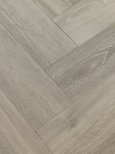

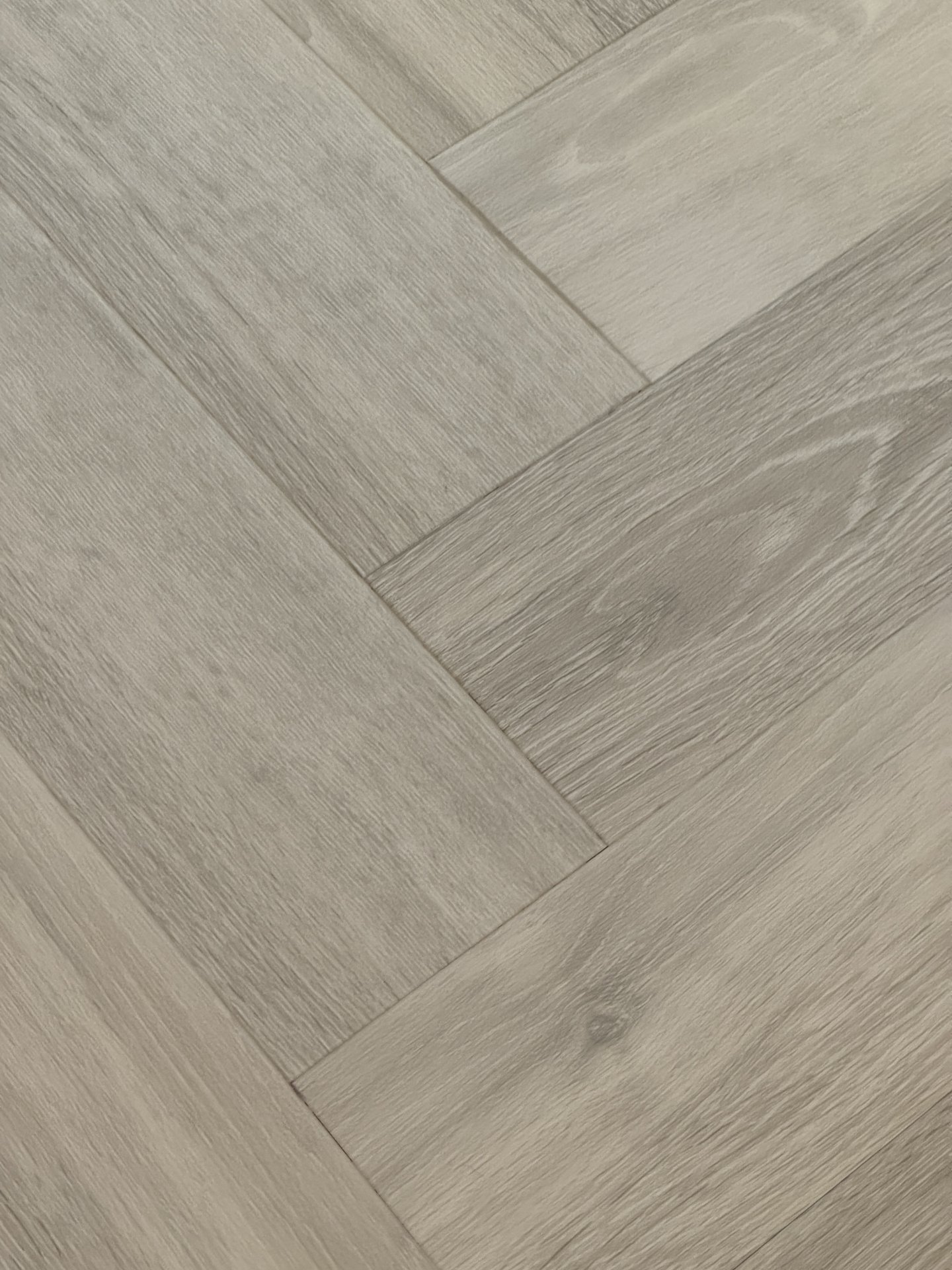

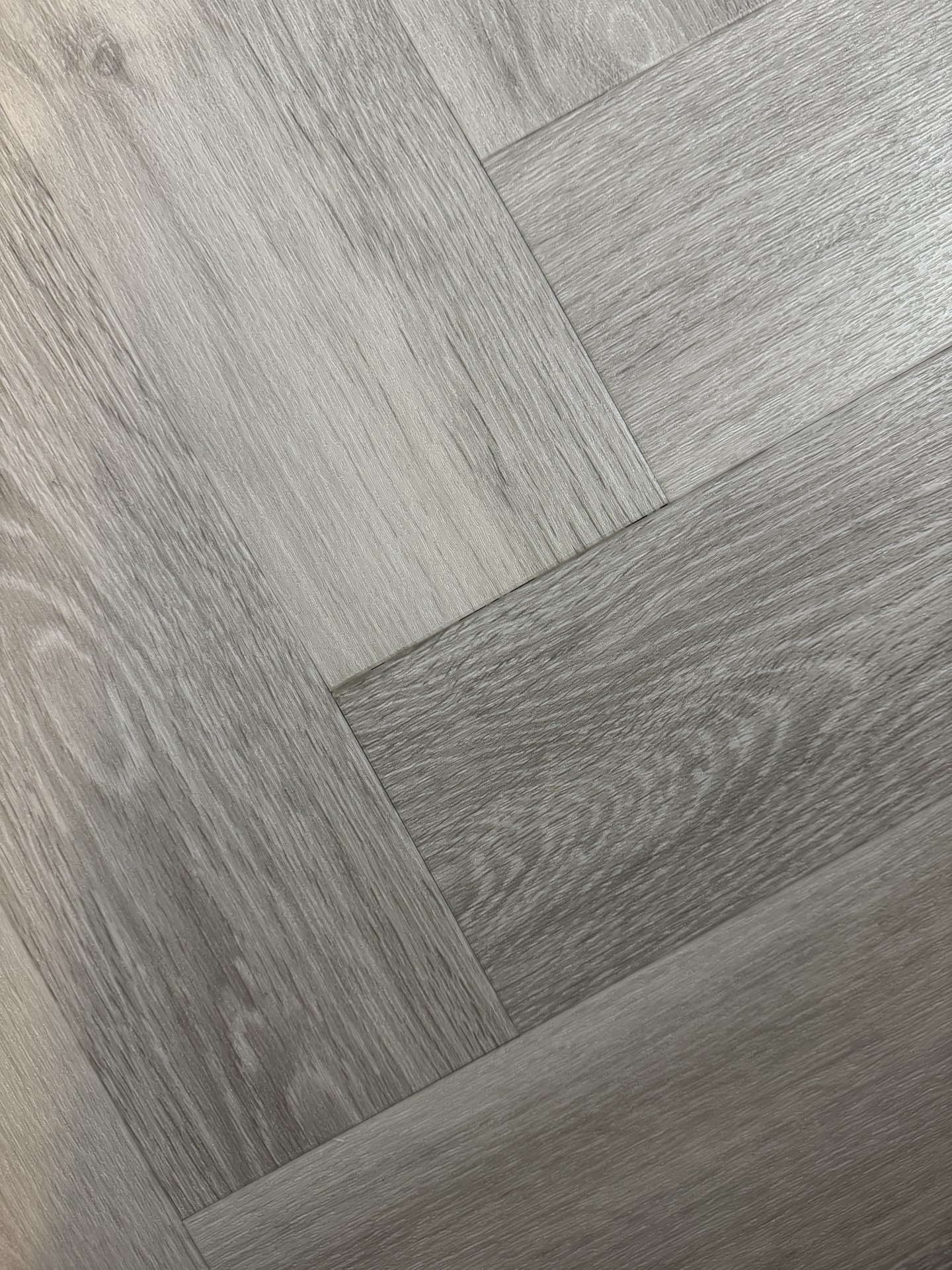

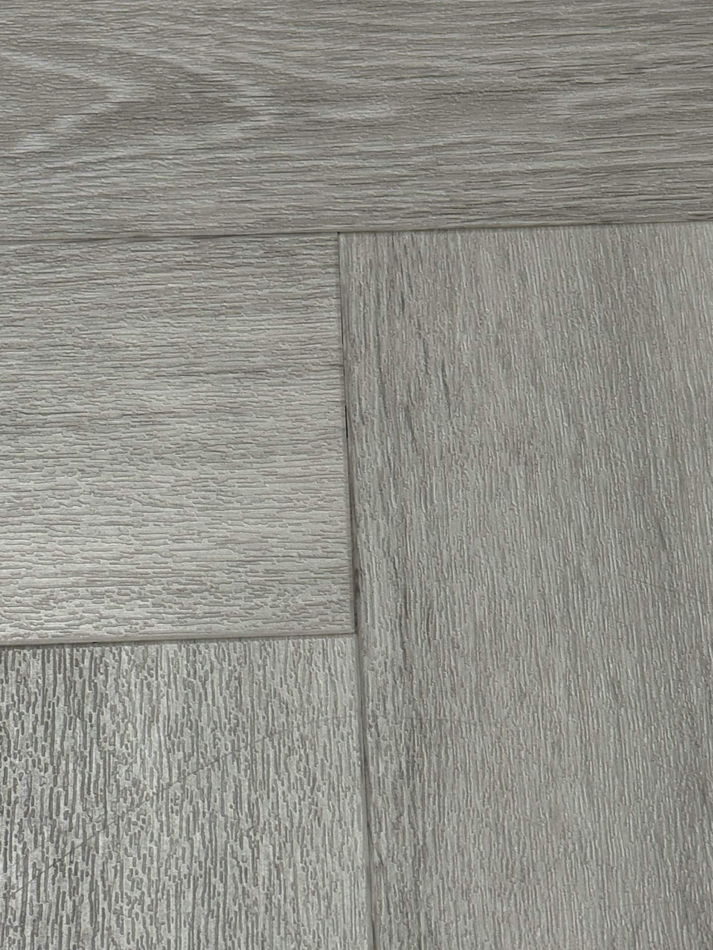

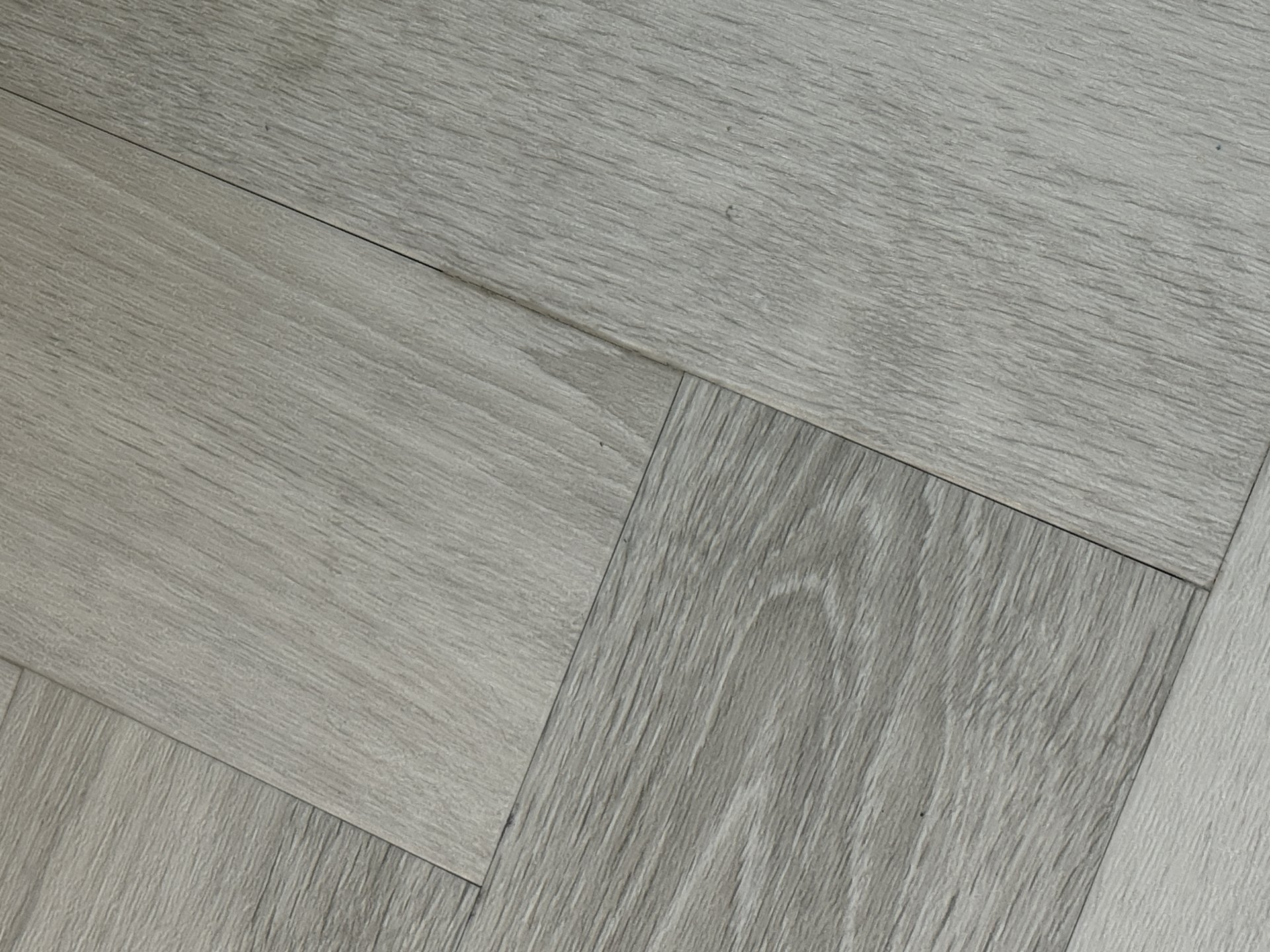

    im Rahmen einer Aufstockung habe ich durch ein Unternehmen einen PVC-Boden auf Trockenestricht verlegen lassen. Es handelt sich um einen Amtico Spacia 457,2 x 101,6mm, Verlegung in Fischgrät.
    Mir wurde vorab kommuniziert, dass die Verlegung in Fischgrät aufwändiger und damit auch teurer ist. Alles fein.
    Mit dem Ergebnis bin ich aber nicht zufrieden und bin grade unsicher, ob das lediglich emotional so ist oder auch fachlich gerechtfertigt ist.
    Erwartet habe ich, dass alle Planken fugenlos verlegt werden. Dafür ist das Material meiner Meinung nach ausgelegt. Dem war aber nicht so. Der Verleger hat dann versucht, mit einer Art Silikon die Fugen zu schließen. Das hat nicht so gut geklappt, weil die grobe Spitze der Silikonpistole es nicht geschafft hat, das Material sauber in die kleinen Fugen einzubringen. Zum Teil kam es wieder raus, zum Teil hat es sich verfärbt.
    Dass es mal zu Fugen kommen kann, ist vermutlich so. Am Ende ist die Vielzahl der Fugen Teil meines Störfaktors. Ist auch logisch. Denn wenn einmal der Versatz drin ist, setzt er sich halt fort.
    Wie gesagt, ich bin unglücklich damit. Eine Lösung scheint es nicht zu geben. Mein Architekt tut sich schwer, klar Position zu beziehen. Er tendiert zu der Position, dass die Spalte im Rahmen der Toleranzen sind.
    Bevor ich darüber nachdenke, einen Gutachter zu befragen, interessiert mich die Meinung der Community.
    Ich danke euch schonmal für eure Einschätzungen.
    EDIT: Bitte entschuldigt den falschen Titel. Es handelt sich nicht um PVC sondern um einen Linoleum Boden, der vollflächig verklebt wurde.

    Die Beurteilung muss aus aufrechtstehender Haltung und ohne Gegenlichtbetrachtung erfolgen.
    Wenn du misst, als ca Messungen
    Fugenbreiten von 0,1 bis 0,3 mm
    In einigen Flächenbereichen bis 0,5 mm als max
    Kopfstöße konisch, und von 0 bis 0,5 mm Breite, das gilt bei 100*900 Abmessungen als ca.
    Rechtwinkligkeit Geradlinigkeit 0,35 mm als max
    Grundsätzlich stellen Designbeläge laut Werksnorm und Materialnorm DIN 10582 "Heterogene Polyvinylchlorid-Bodenbeläge" DIN EN 649 "Heterogene Polyvinylchlorid-Bodenbeläge" hier sind Herstellungsmaßtoleranzen erfasst hinzu kommen die handwerklichen Toleranzen, die sowohl die Ausführung als auch die Beschaffenheit (Ebenheit) des Untergrunds betreffen etc ,de facto kann sich keine fugenlose Fläche ergeben, auch wenn eine microfase vorhanden ist.
    Da wir weder die komplette Größe der Fläche noch die Nutzung sehen ( Häufigkeit ?Fugen ),sind diese Angaben auf ca 100m² Fläche bezogen und hier gilt einzelne Fugen dürften sogar bis 1 mm betragen, die Ausnahme bilden Räume der 'Repräsentation' oder ein deutlich höherer Preis verlangt wird und natürlich Auftrag Blabla etc dann entfallen diese ca zulässigen Fugen / Spalten
    Das funktioniert nicht.
    Wohin er tendiert ist egal , er soll begründen, hat der Arch die Vergabe /Überwachung etc ? Das Silikon kann der Arch wieder auspullen :mega_lol:
    Vinyl ist PVC
    @DerSchreiner hat vllt zufällig die Toleranzen für deine Abmessungen parat , interpolierbar sind diese m.W. nach nicht.

    Argumentieren kann ich jetzt nicht mit Richtlinien zu der Thematik..hab dazu keine am Start
    Aber wir sprechen hier von Nuancen, beim Fischgrätenmuster was gefühlte 1000 stumpfen Stöße aufweisen..
    Ich musste stark hinzoomen mit dem Handy, will ich damit ausdrücken, dafür einen Gutachter zu holen, wäre für mich persönlich - es nicht Wert. Sondern eher bissl zum Lachen sorry
    Da braucht man sich nicht mehr Wundern, wenn jede Filigrane Sache im Handwerk heutzutage reklamiert wird und somit keiner mehr im Handwerk sich den Stress geben will.
