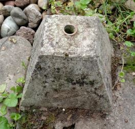

    für das Wiedererrichten einer Pergola möchte ich einen solchen Pyramidenstumpf erstellen.
    Fünf von diesen Sockeln sind noch vorhanden, ich benötige jedoch einen weiteren Sockel.
    Der Pyramidenstumpf hat eine quadratische Grundfläche von 20 x 20 cm, ist 14 cm hoch und oben ist er 10 x 10 cm. Teilweise "kleben" diese Sockeln auf Bordsteinen und Pflastersteinen.
    Wenn ich mich nicht irre hatte mein alter Herr (Maurermeister) vor ca. 40 Jahren diese Teile mit Zweikomponenten Epoxidharz-Mörtel erstellt.
    Der sechste jetzt fehlende Sockel saß zur Hälfte auf einem Bordstein, ein viertel auf einem geteilten Pflasterstein und das andere Viertel füllte die fehlende Stelle vom Pflasterstein. Genau an diese Stelle muss der neue Sockel.
    Das Gesamtvolumen beträgt ca. 4 Liter.
    Was für ein Material würdet ihr für den Sockel verwenden damit dieser wieder 40 Jahre seinen Zweck erfüllt?

    Vielen Dank für den Tipp.
    Mit "Teilweise "kleben" diese Sockeln auf Bordsteinen und Pflastersteinen" meinte ich den über 40 Jahre festen Verbund mit dem Untergrund.
    Ich kann mir nicht vorstellen, dass man mit Beton-Estrich diesen jahrzehntelangen Kraftschluss erreicht.
