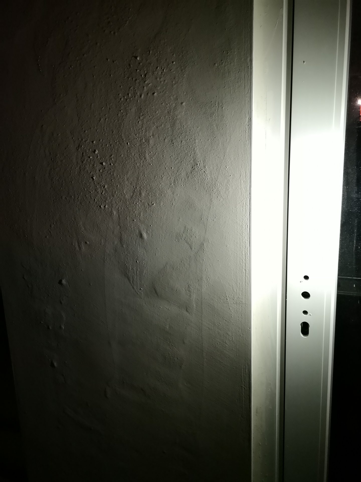

    Bei uns wird aktuell der Putz aufgetragen. Wir haben nun 2 Fragen.
    1) Einige Wände sind sehr glatt, einige dagegen weisen größere Wellen und auch Bläschen auf. Wird das den Anforderungen an einen Q3 Putz gerecht? (s. Bild)

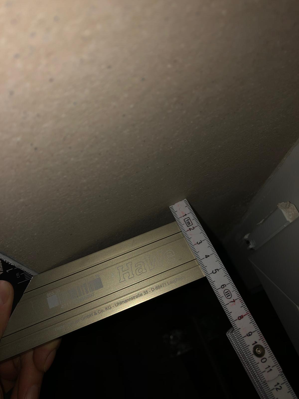

    2) Bei einer Fensterlaibung wurde nicht lotrecht gearbeitet. Ich messe mehr als 1 cm Versatz (Stichmaß?). Meiner Auffassung nach ist das außerhalb der zulässigen Winkelabweichung (s. Bild). Stellt dies einen Mangel dar, der nachgearbeitet werden muss?

    Die Winkelabweichung gleich bemängeln und bei der buckligen Wand bis zur Abnahme warten bzw. beobachten, wie das korrigiert wird.
    Auf meiner Baustelle hätte ich das Profil von der Leibung im frischen Zustand noch rausgerissen.

    Das ist selbst bei Tageslicht noch nicht mal Q1 ..eher Q 0
    Bist Du Mathematiker ?
    Beim Bauen gibt es fast keine rechten Winkel !

    Danke für eure schnellen Antworten! Das habe ich mir schon gedacht. Jetzt kann ich etwas gestärkter meine Meinung beim Bauträger vertreten. ;)
    Meine Messung der Winkelabweichung ist soweit auch korrekt ausgeführt? So wie ich die DIN lese, darf bei der Messung ein Stichmaß von maximal 3mm auftreten, korrekt?

    Dass es beim Bauen keine perfekten rechten Winkel gibt ist mir schon klar. Wenn die Laibung aber so schief ist wie im Bild, fällt das schon sehr auf. Ist mir bei der Besichtigung sofort ins Auge gestochen.
