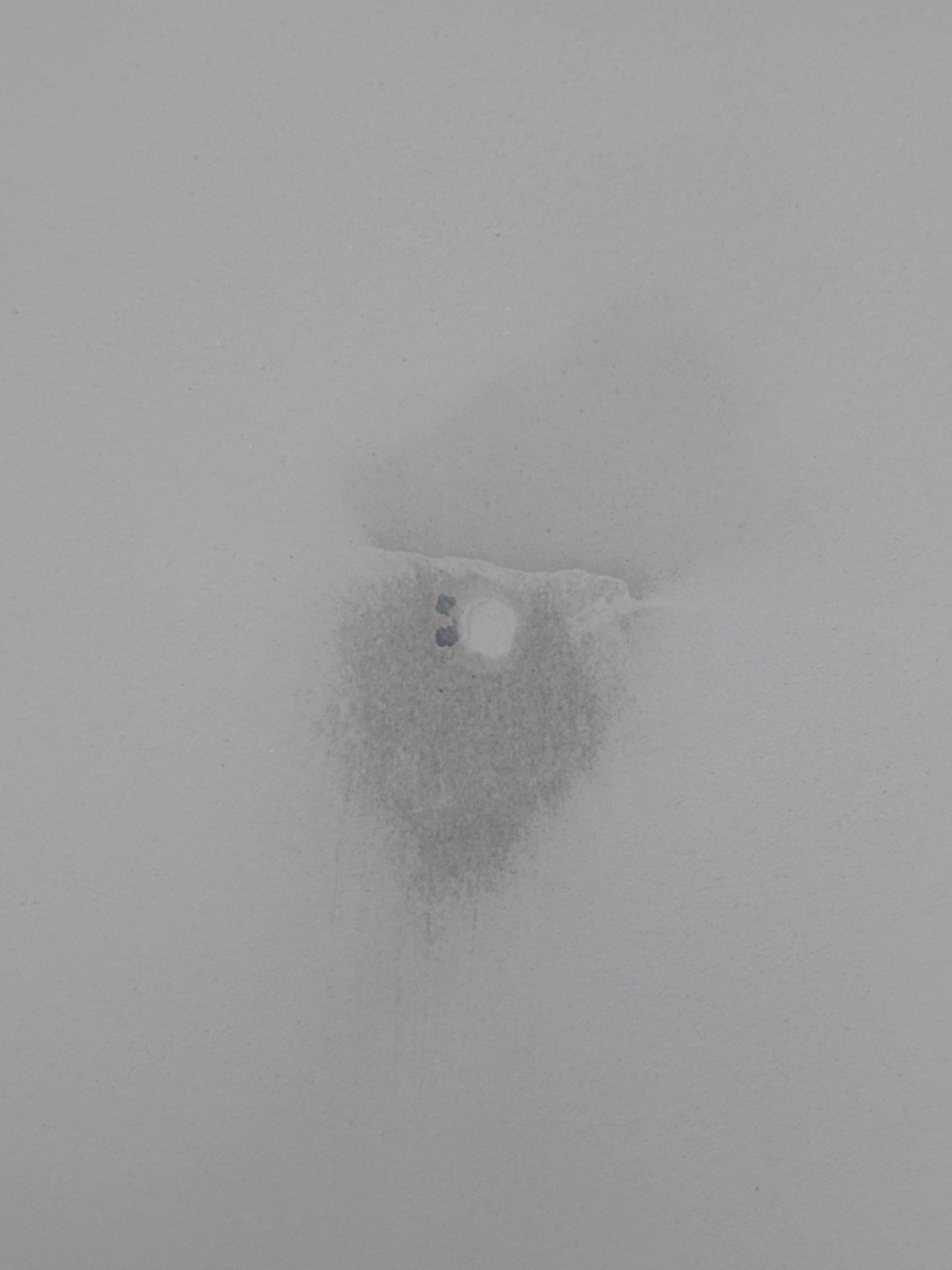

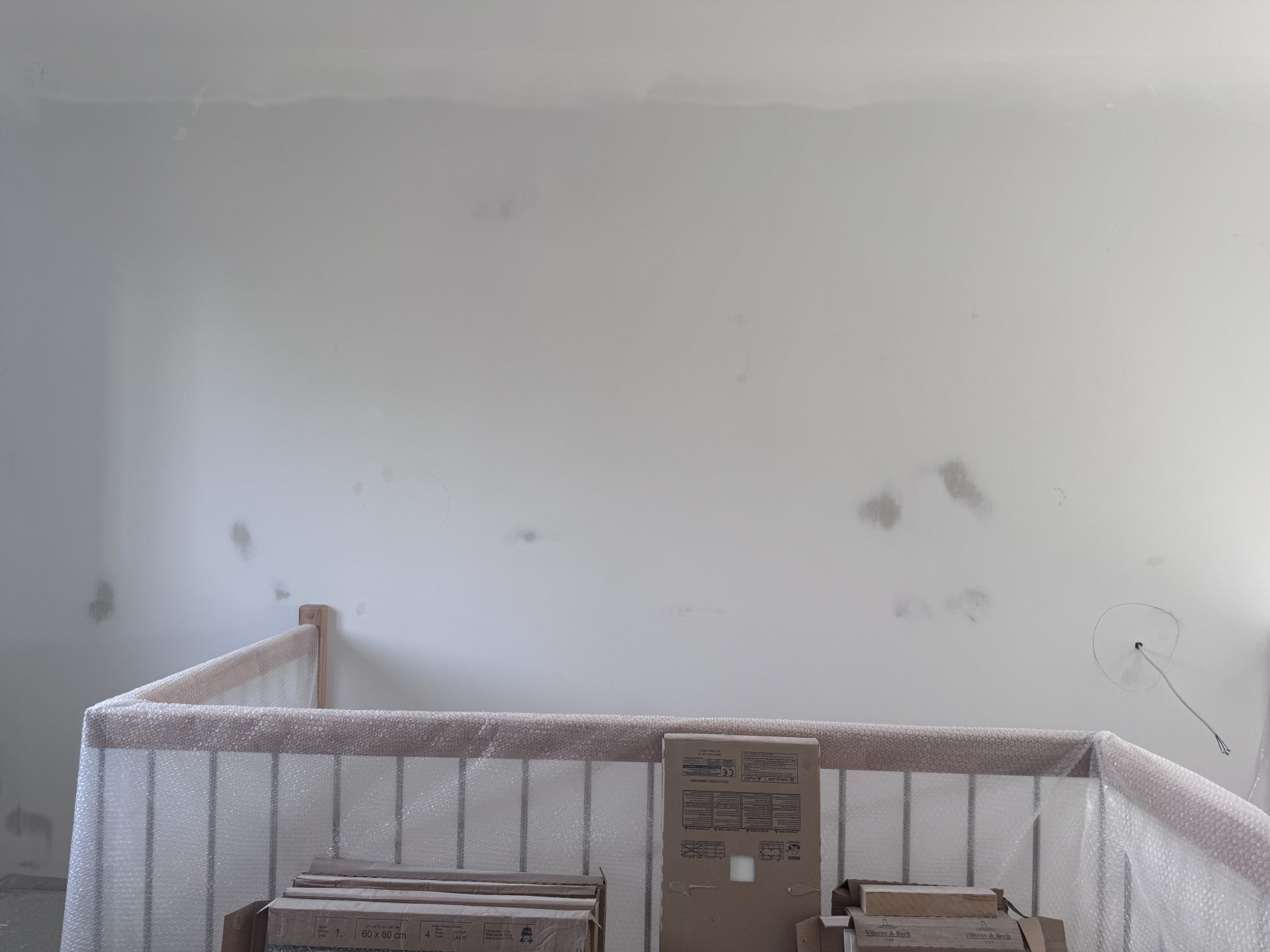

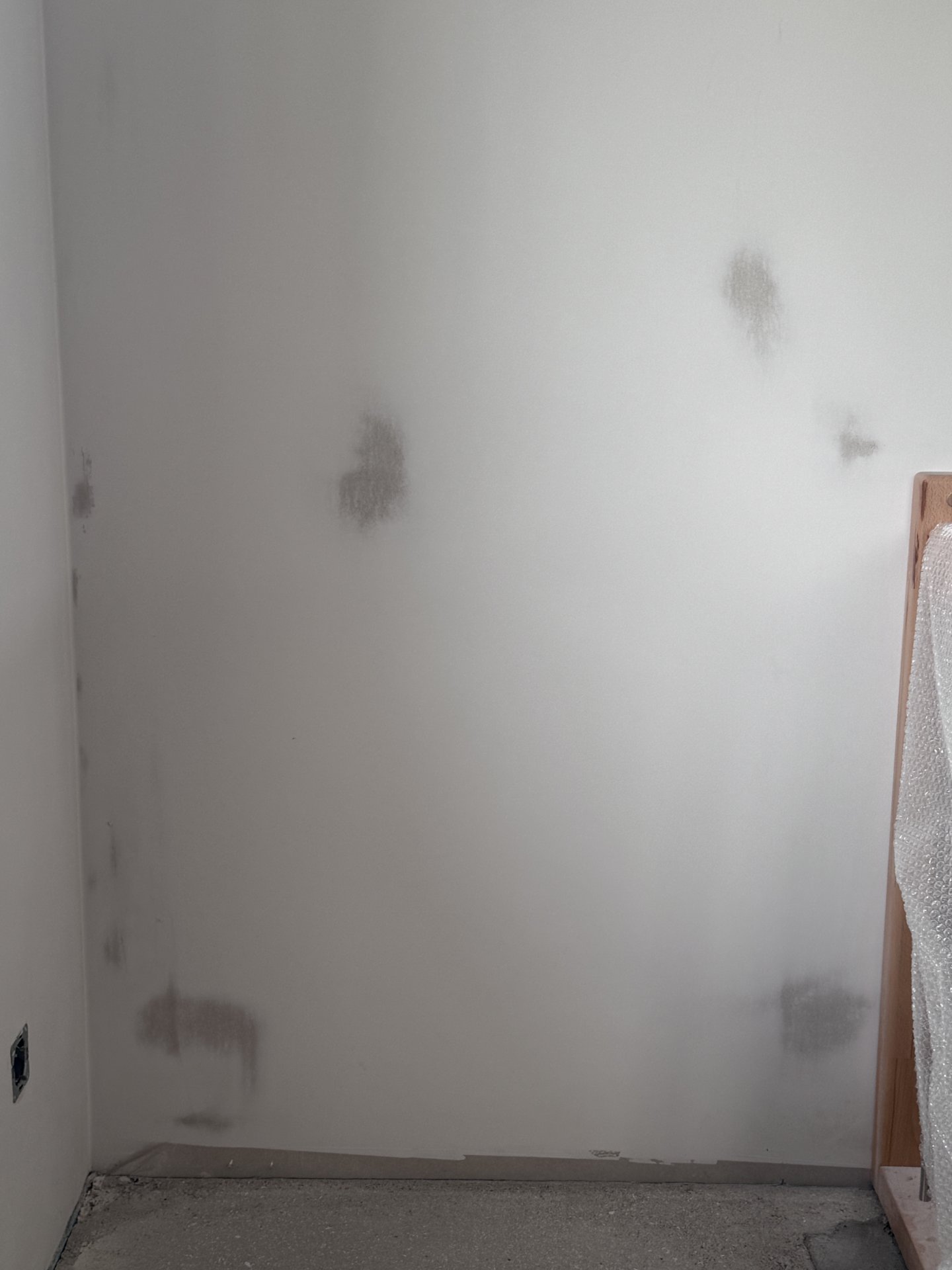

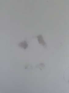

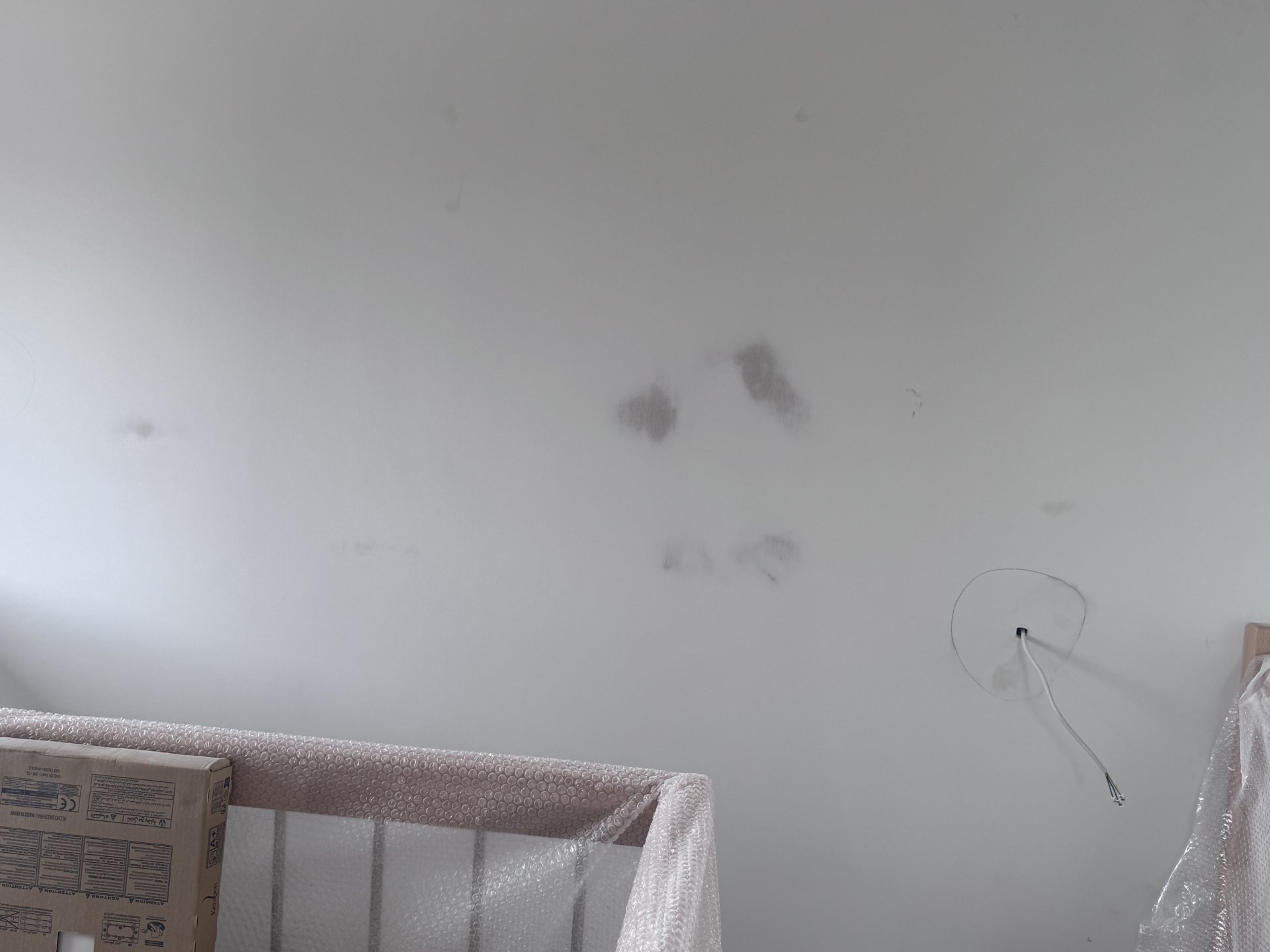

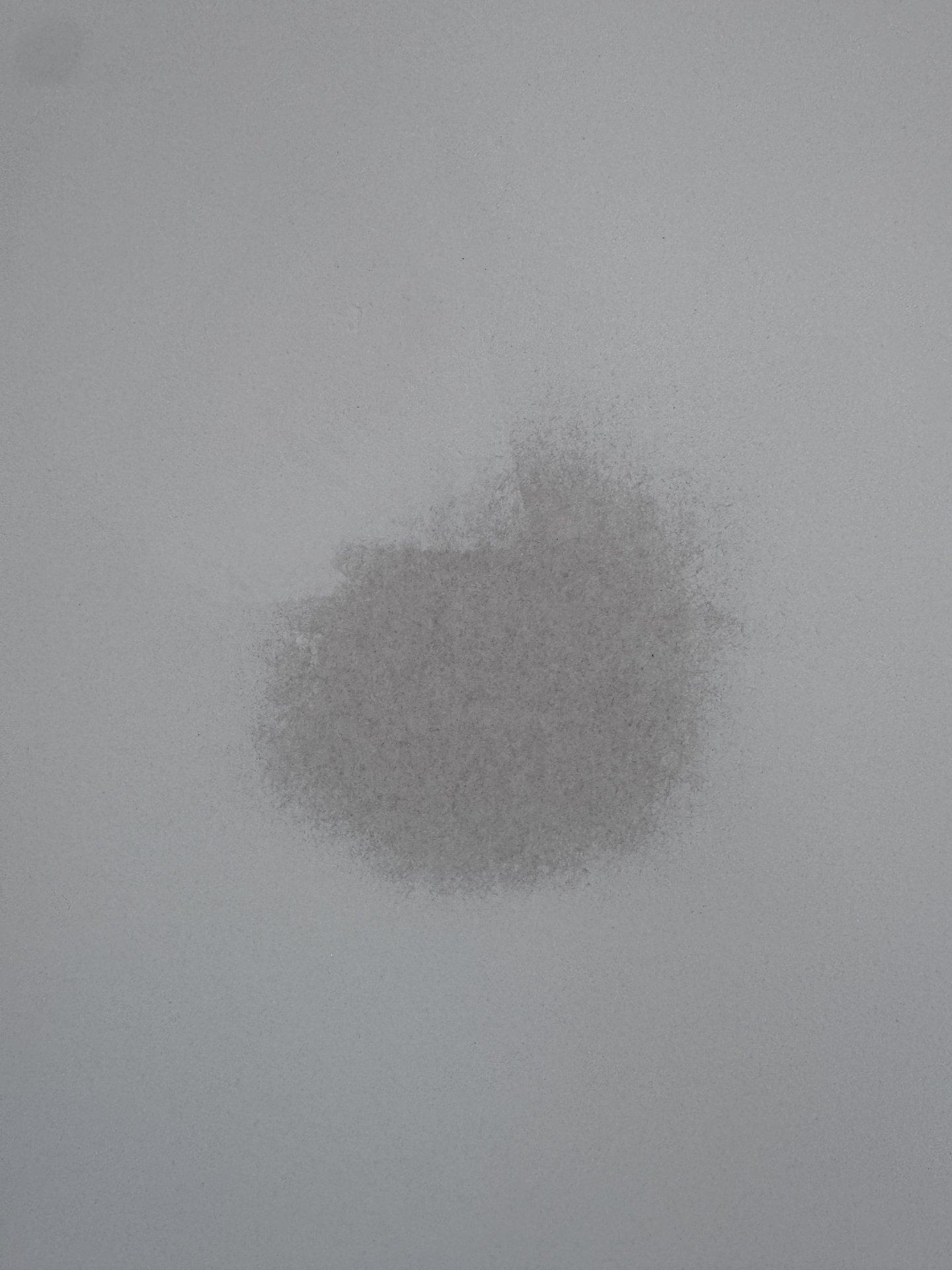

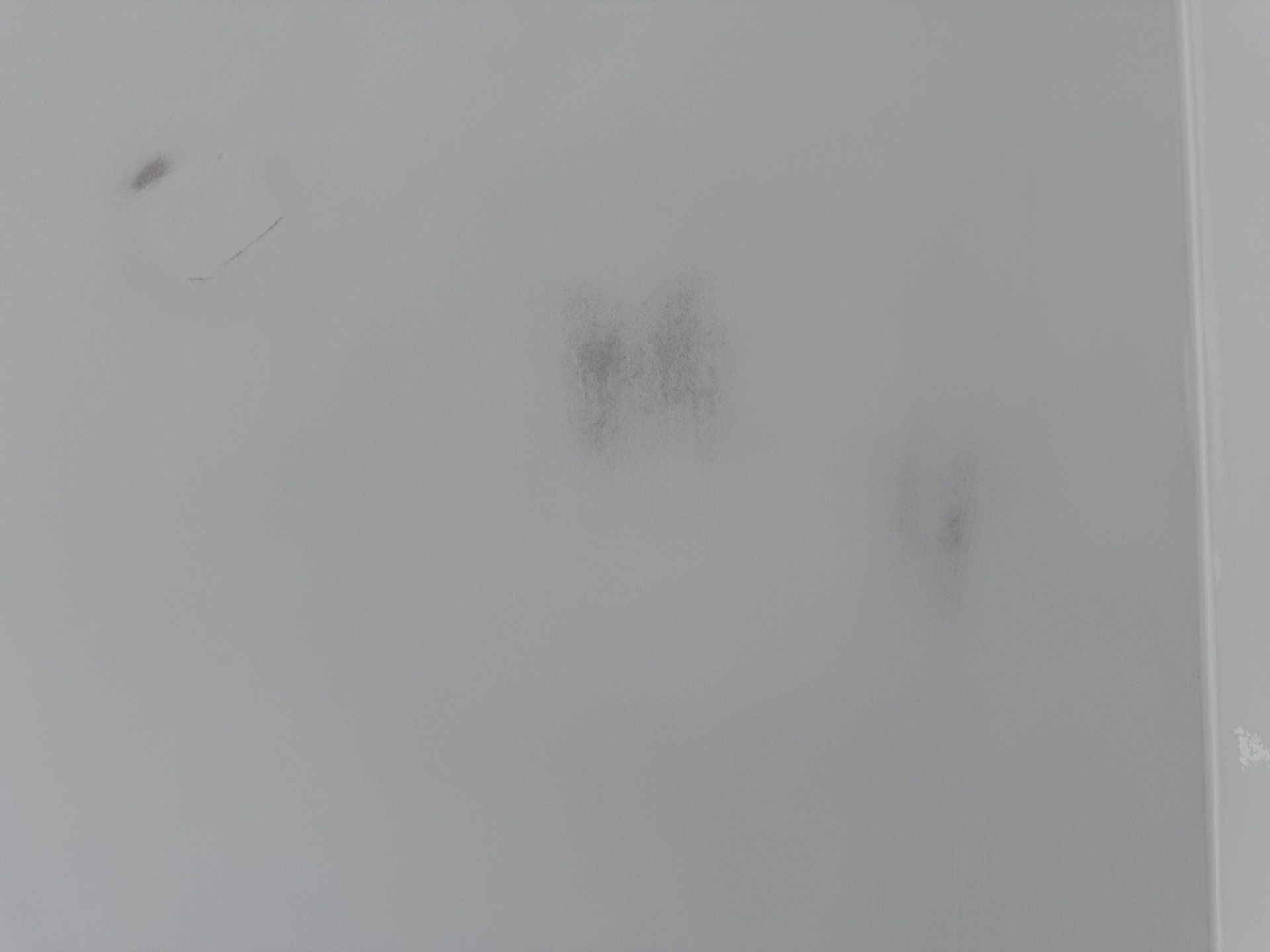

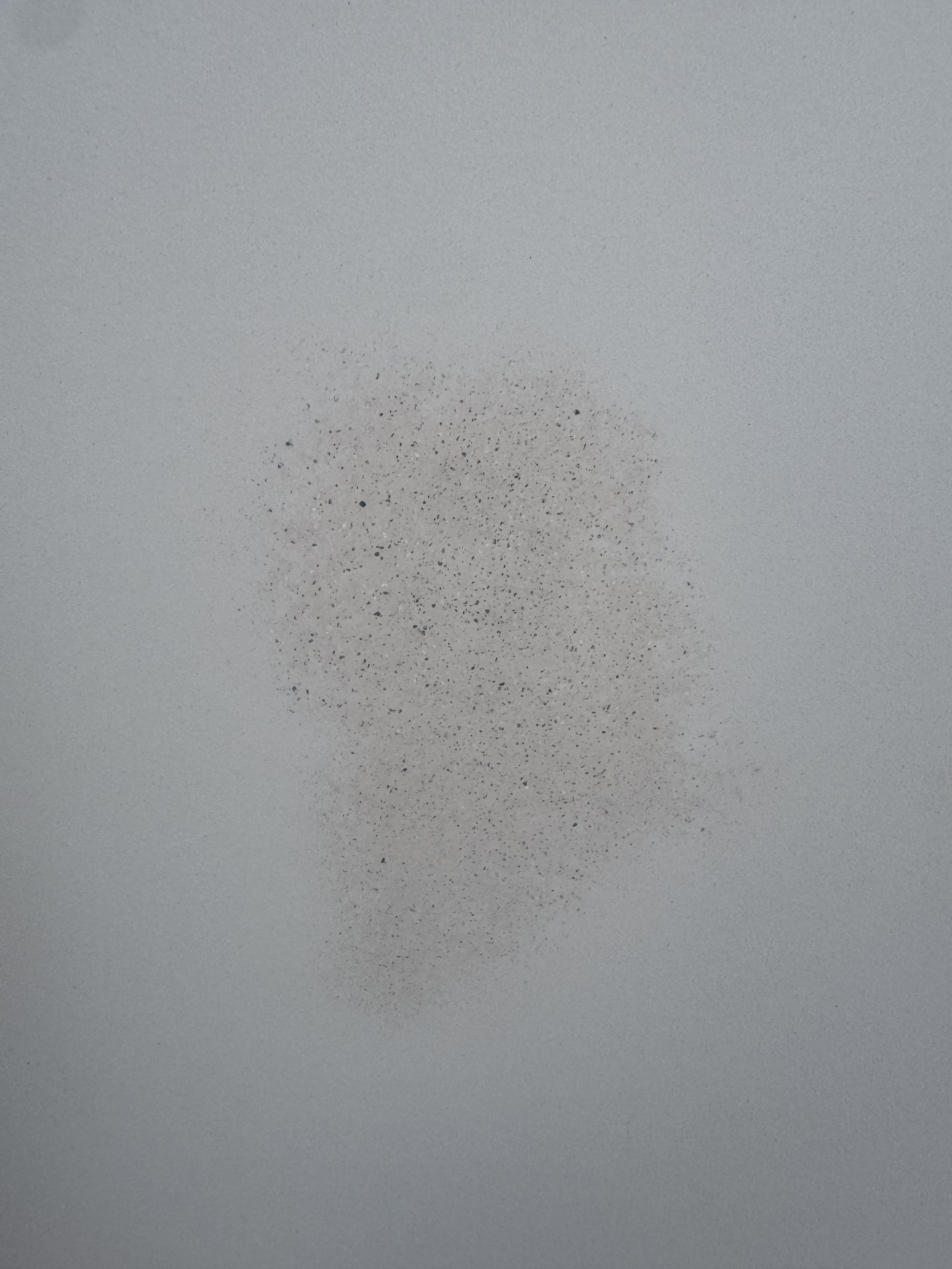

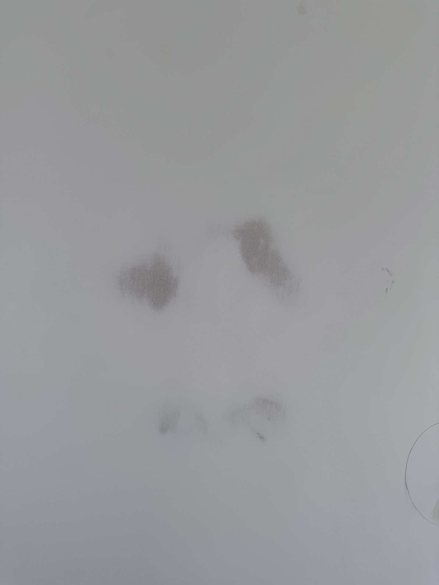

    Guten Tag zusammen,
    wir bauen aktuell mit einem Bauunternehmen, zu dem das Vertrauen leider bereits stark gelitten hat.
    Nun wurde das Gewerk Spachtelarbeiten (angeblich Q3) ausgeführt, und ich habe erhebliche Bedenken bezüglich der Qualität.
    Auf nahezu allen Wandflächen sind offene Poren sichtbar, sowohl im Bereich des Putzes an den Außenwänden als auch bei den Gipskartonflächen.
    Zusätzlich wurden die Übergangsbereiche teilweise mit Maleracryl verschlossen, was für mich eher nach einer Notlösung aussieht.
    Auf meine Beanstandung hin wurde mir mitgeteilt, es handele sich bereits um Q4-Qualität und eine weitere Glättung sei nicht möglich, da sonst „Beulen entstehen würden“, weil Untergrund (Mauerwerk bzw. Gipskarton) nicht perfekt eben sei.
    Offene Poren und sichtbare Unebenheiten passen aus meiner Sicht nicht zu diesen Qualitätsstufen.
    Daher meine Fragen an euch:
    • Entspricht das geschilderte Erscheinungsbild tatsächlich einer Q3-Ausführung?
    • Sind offene Poren in diesem Umfang zulässig?
    • Ist die Begründung des Unternehmens fachlich korrekt oder eher ein Hinweis auf mangelhafte Ausführung?
    IMG_9377.JPG IMG_9353.JPG IMG_9333.JPG IMG_9336.JPG IMG_9335.JPG IMG_9313.JPG IMG_9315.JPG
    Ich wäre besonders dankbar für Einschätzungen von Fachleuten oder Personen mit Erfahrung im Trockenbau/Malerbereich.
    Vielen Dank vorab!
  2. Alex88
    6.723
    3.663
    Der Wille für Q3 mag ja dagewesen sein, aber das Können sicher nicht
    Mängelanzeige verfassen mit Fristsetzung zur Ausbesserung, notfalls einen Gutachter hinzu ziehen

    Vielen Dank für Ihre Antwort! Also alle diese Poren sollten gleichmäßig nochmal geschlossen werden bzw. verspachtelt? Was ist mit Maleracryl an den Übergangszonen? sollte es nicht eher Trennfix oder Schattenfuge um dauerhaft die Bewegungen der Bauteile abzufangen bei KFW 40?

    Google mal was Q3 bedeutet
    und Mängel der Unterkonstruktion sind vor Beginn der Arbeiten anzuzeigen
    Ich würde da nichts bezahlen, der nächste fängt von vorne an und das Material zahlst du doppelt.

    Dann ist Dein einziger Ansprechpartner der Bauunternehmer.
    Und ja, das sieht nach gewollt aber nicht gekonnt aus... Zumindest für die Qualitätsstufe, die Ihr beauftragt habt.
