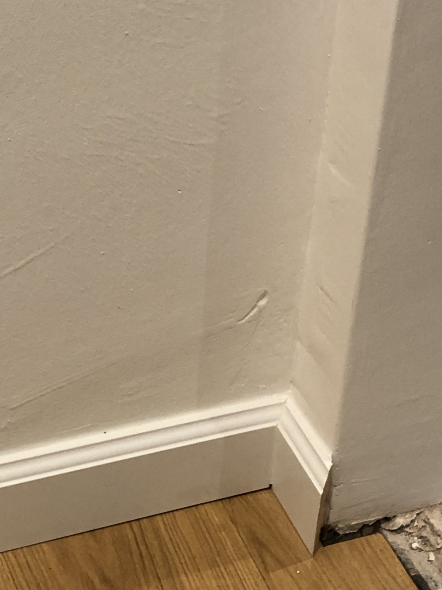

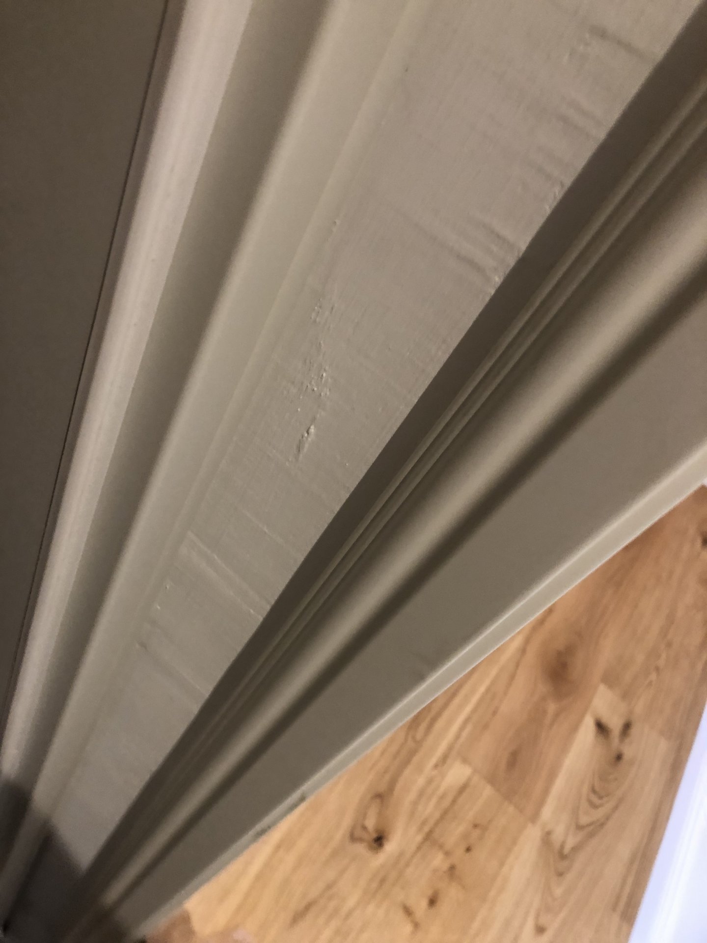

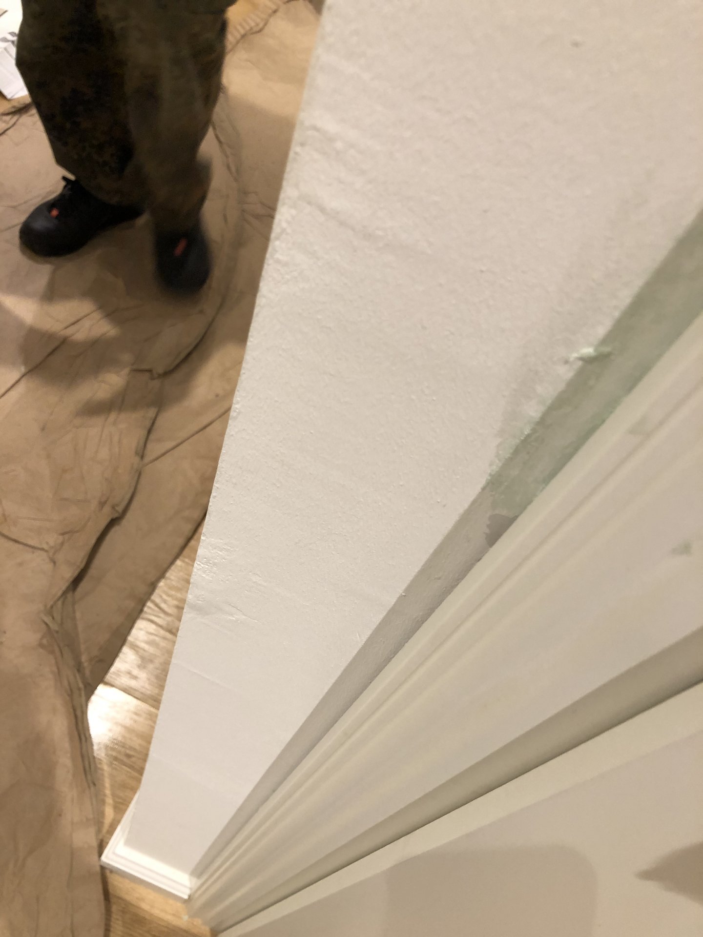

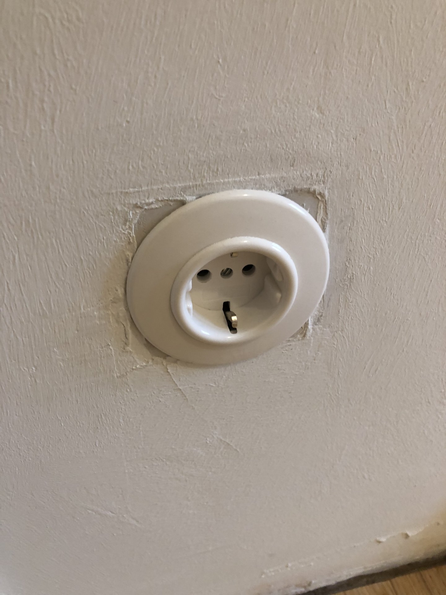

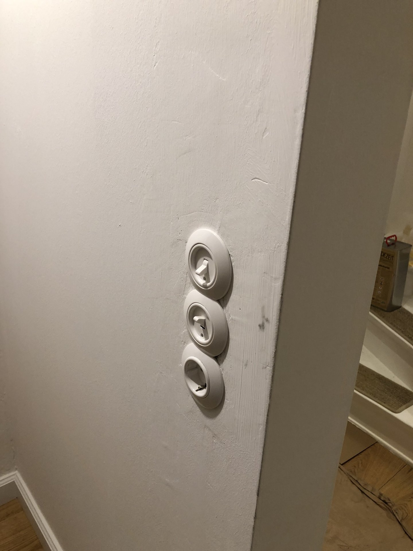

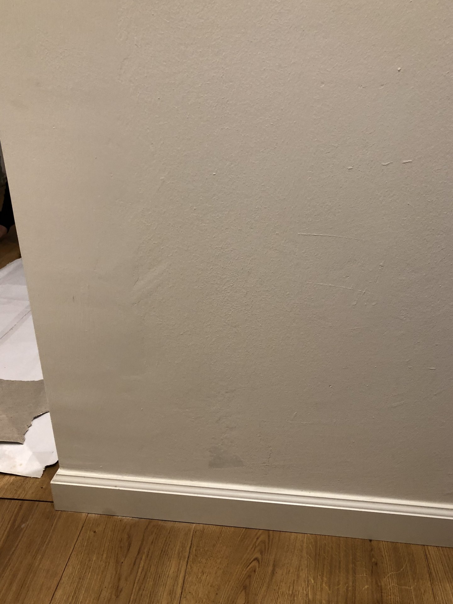

    Ich habe eine Trockenbaufirma beauftragt die Wände bei mir im Erdgeschoss (ca 80qm) zu verschließen (Elektrik wurde neu verlegt), auf das teilweise bereits montierte Ständerwerk des Vorgängers Rigipsplatten zu setzen, wo Rigips nötig wird und alles Weiß zu streichen. Preisgrenze war mündlich verhandelt 15.000-17.000€. Nun verlangt er 25.000€ und die Wände sehen teilweise schlimm aus. Er sagt für den niedrigen Preis hat er nur einige gespachtelt in Q3, manche nur übergestrichen. Aber auch die gespachtelten Wände sehen sehr grob aus. Wie ist da die Meinung? Ich habe keine Ahnung davon.

    Sieht eher so aus als hätte er es einmal dick durch gespachtelt und nicht geschliffen. Ich meine kleinere löcher bzw wellen bei streiflicht oder beleuchtung sind eig kaum auszuschließen aber das ist echt krass. Q3 bedeutet das die fugen und schraubenlöcher plan eben mit dem plattenuntergrund sind und dann nochmal die komplette platte einmal scharf abgezogen wird um die poren der platte zu schliesen also sind solche löcher und wellen bei korrektem spachteln eig fast unmöglich. Und dann muss man natürlich auch noch vernünftig schleifen. Das sieht nach keinem von all dem aus. Zusammenfassend kann man sagen das ist alles andere als q3 meiner meinung nach das ist einfach nur hingerotzt und schnell fertig werden.

    Die Bilder sehen nach Q0 aus. Das mache ich als Bürschreibtischtäter besser.
