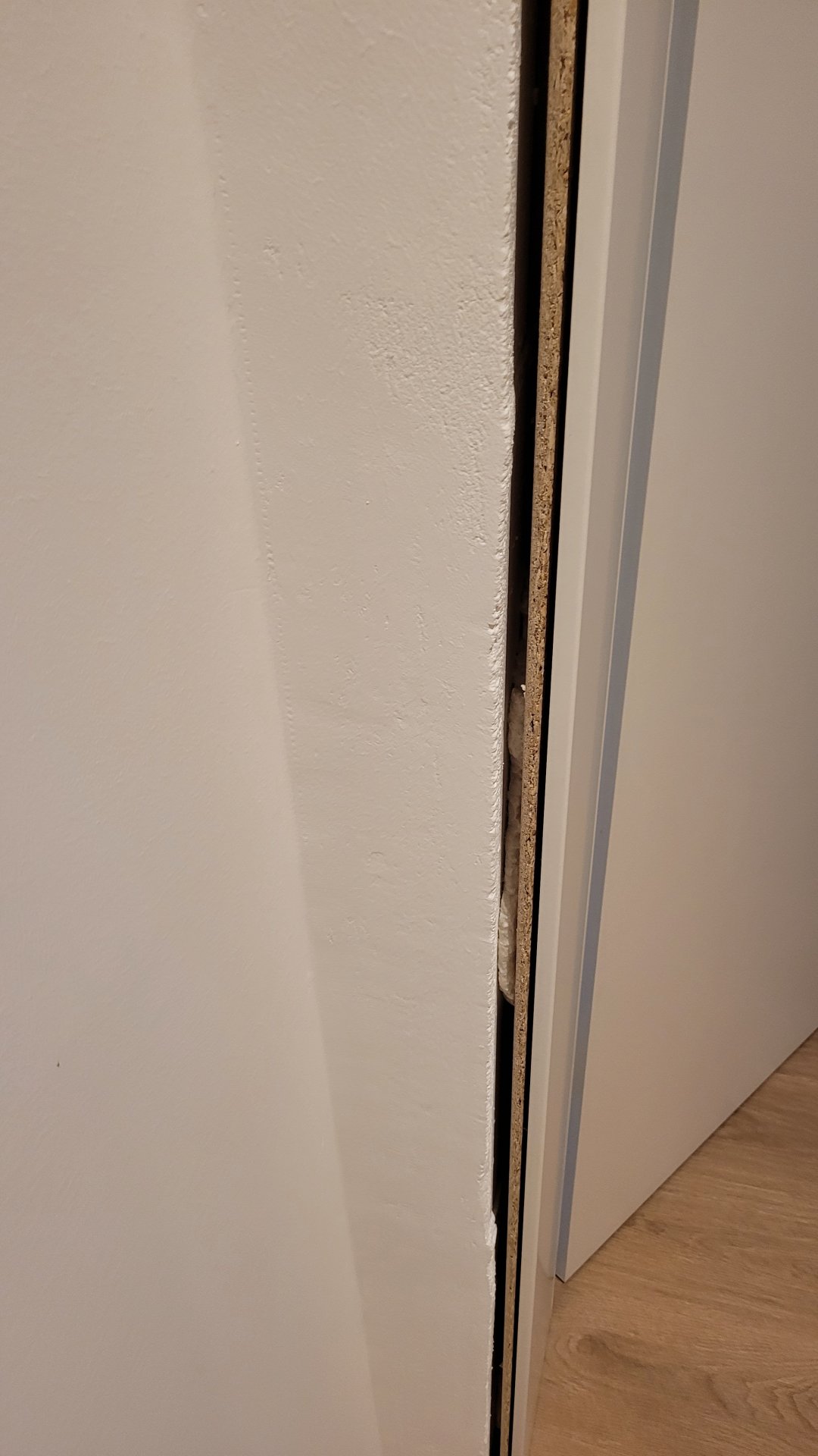

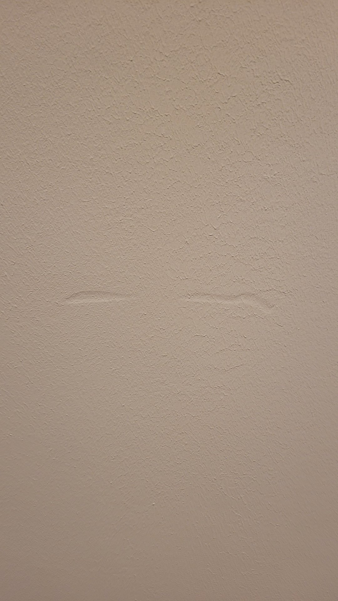

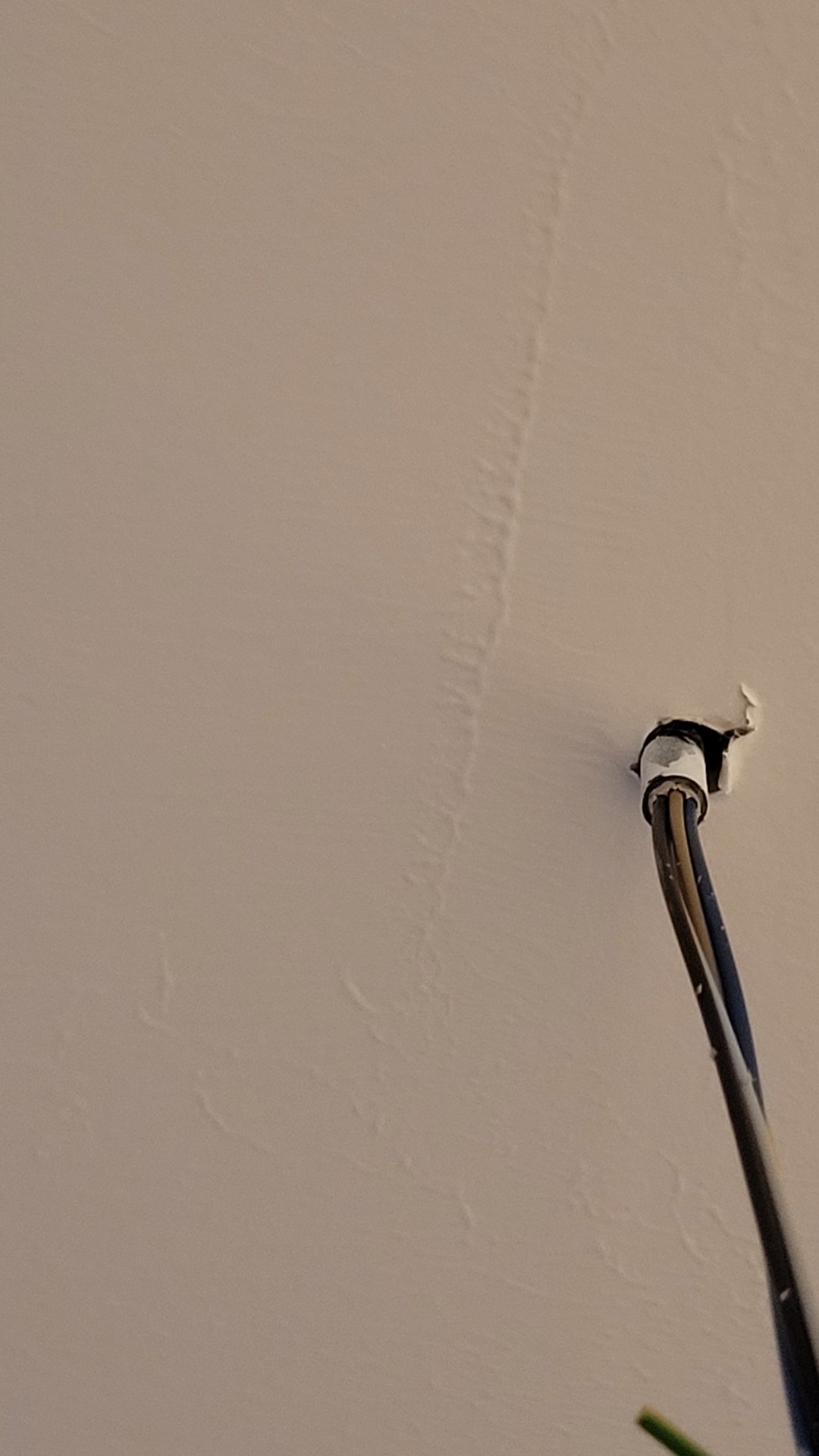

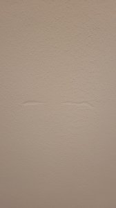

    Hey Leute, würde mal gerne eure Meinung zur Q3 verspachtelung und dem finalen Anstrich hören.
    Ich selbst finde es nicht gut ausgeführt und beim Anstrich finde ich das die falsche farbewalze verwendet worden ist.
    Was meint ihr?

    Ist das überall Trockenbau als Untergrund?
    Q3 ist das jedenfalls nicht. Und es scheint, als wurde gar nicht geschliffen.

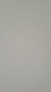

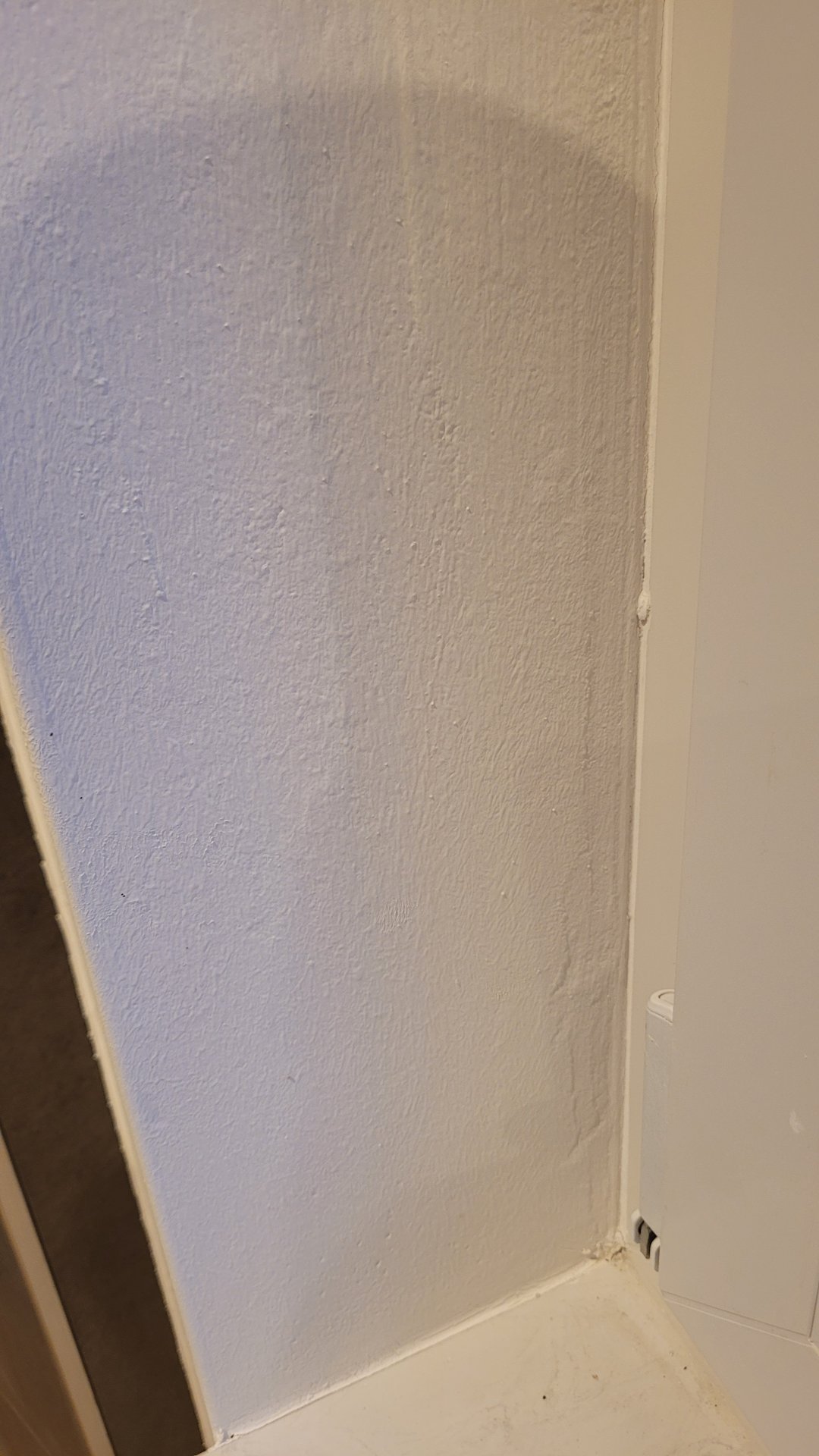

    Nein das ist eher geputzt, teilweise gibt es aber trockenwände.
    Ich habe nächste Woche Abnahme und wollte fragen ob ich Anrecht auf Nacharbeit bei sowas habe.
    anbei noch ein Foto wo der Anstrich an einigen Stellen so ausschaut.
    Danke im vorraus

    Unser Q2 sieht besser aus. Allerdings haben wir natürlich Macken, die sehen aber ästhetischer und gewollt aus, sodass sie auch mit mattem Abstrich annehmbar aussehen.

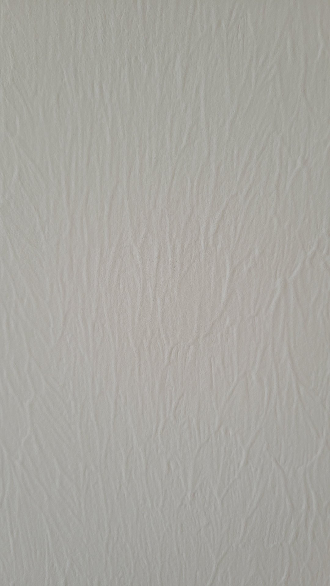

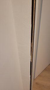

    Hier noch das Foto vom Anstrich, was zum Teil so aussieht.

    Was soll das denn für eine Farbe sein?

    Das ist eine Dispersionsfarbe an einigen Stellen zum Teil so aufgerollt
  8. #8 Fabian Weber, 15.08.2021
    16.574
    6.613
    Alles nicht Q3 und die Farbe so draufgeklatscht würde ich alles nicht akzeptieren.
    1x komplett neu!

    q3 müsste bei putz auch komplett übergespachtelt werden richtig?

    Farbe nicht ordnungsgemäß runterverdünnt und vermutlich mit falscher Walze gerollt.
    Alles schleifen , spachteln , schleifen .........
