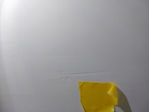

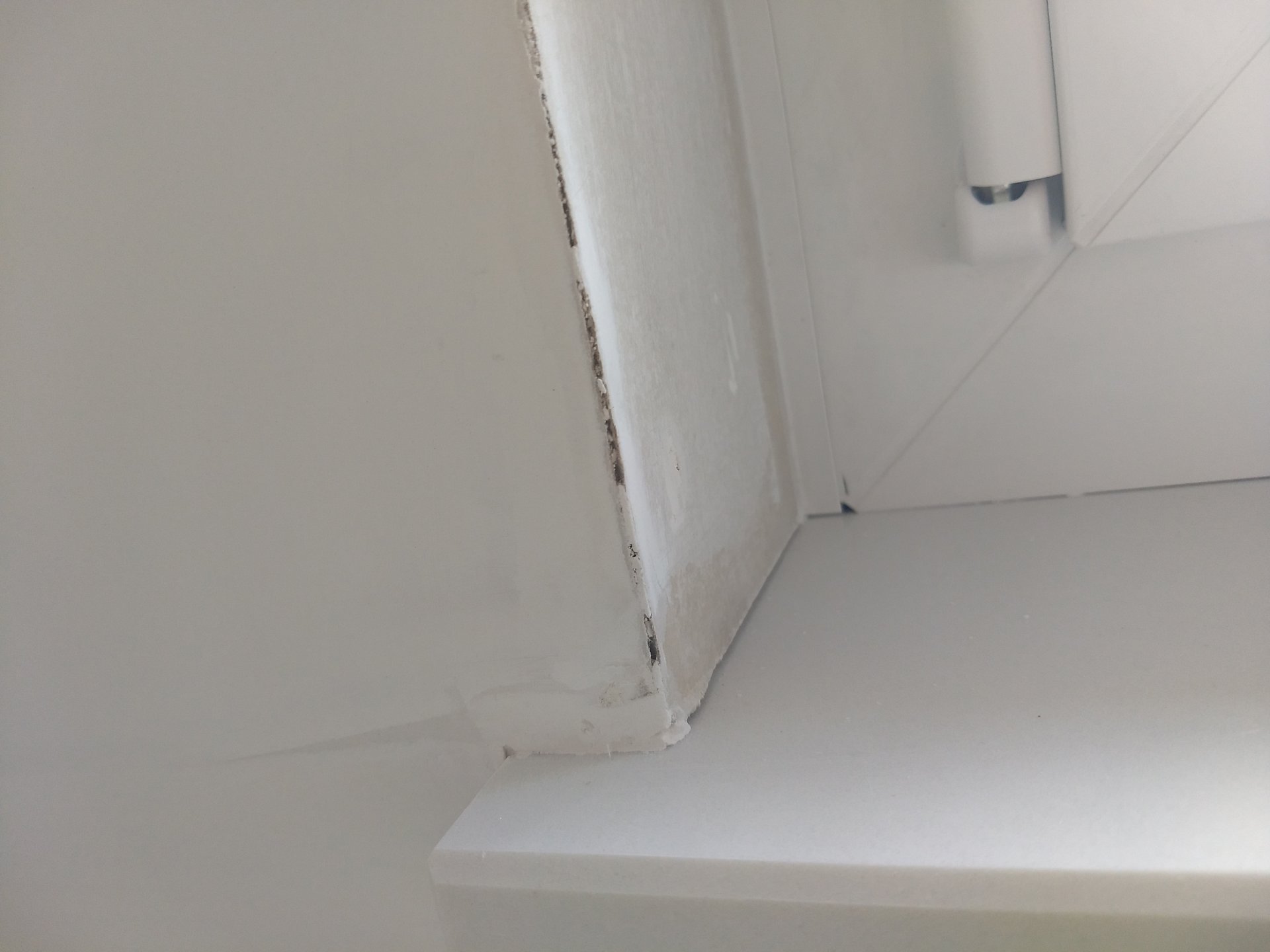

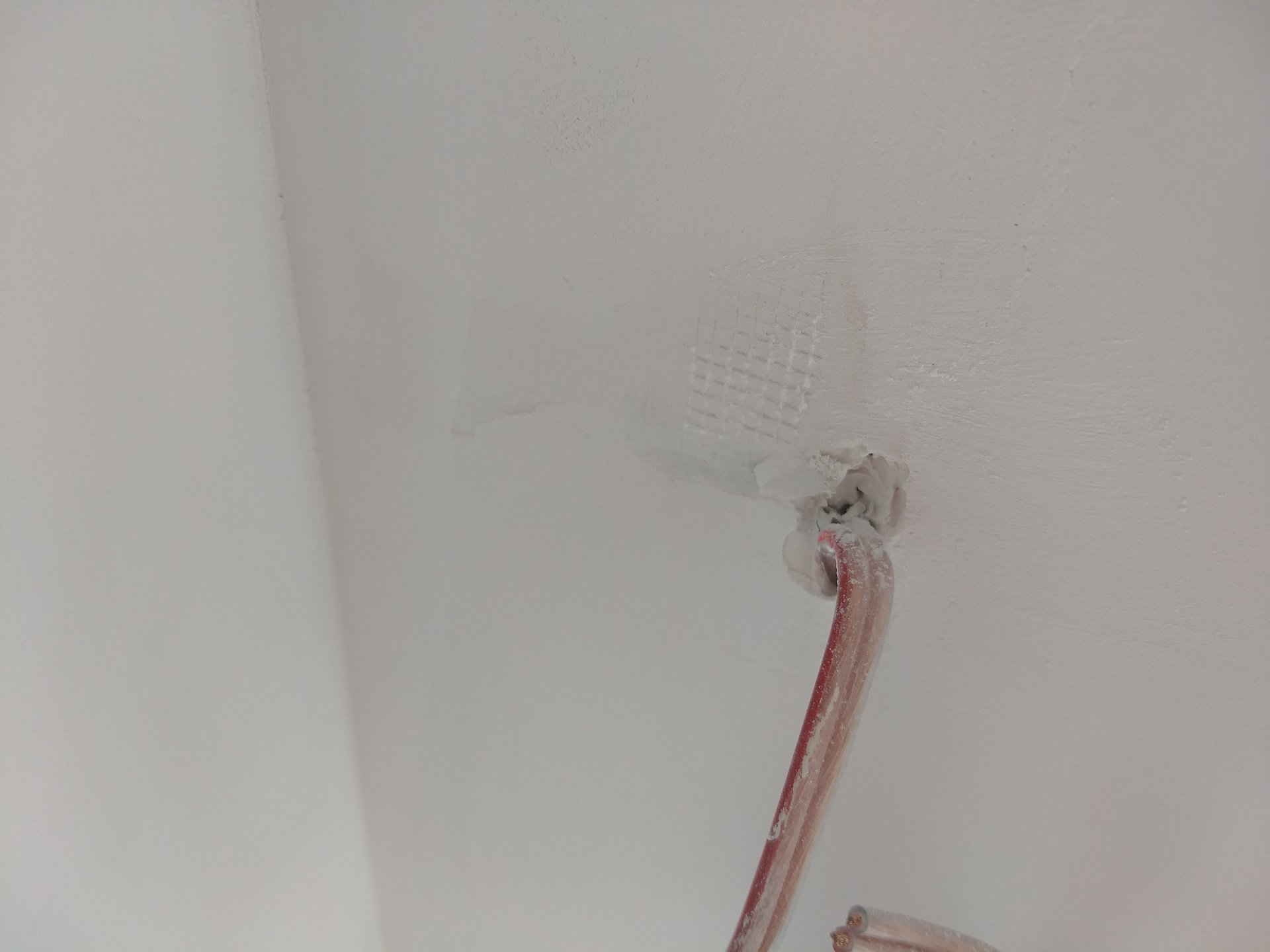

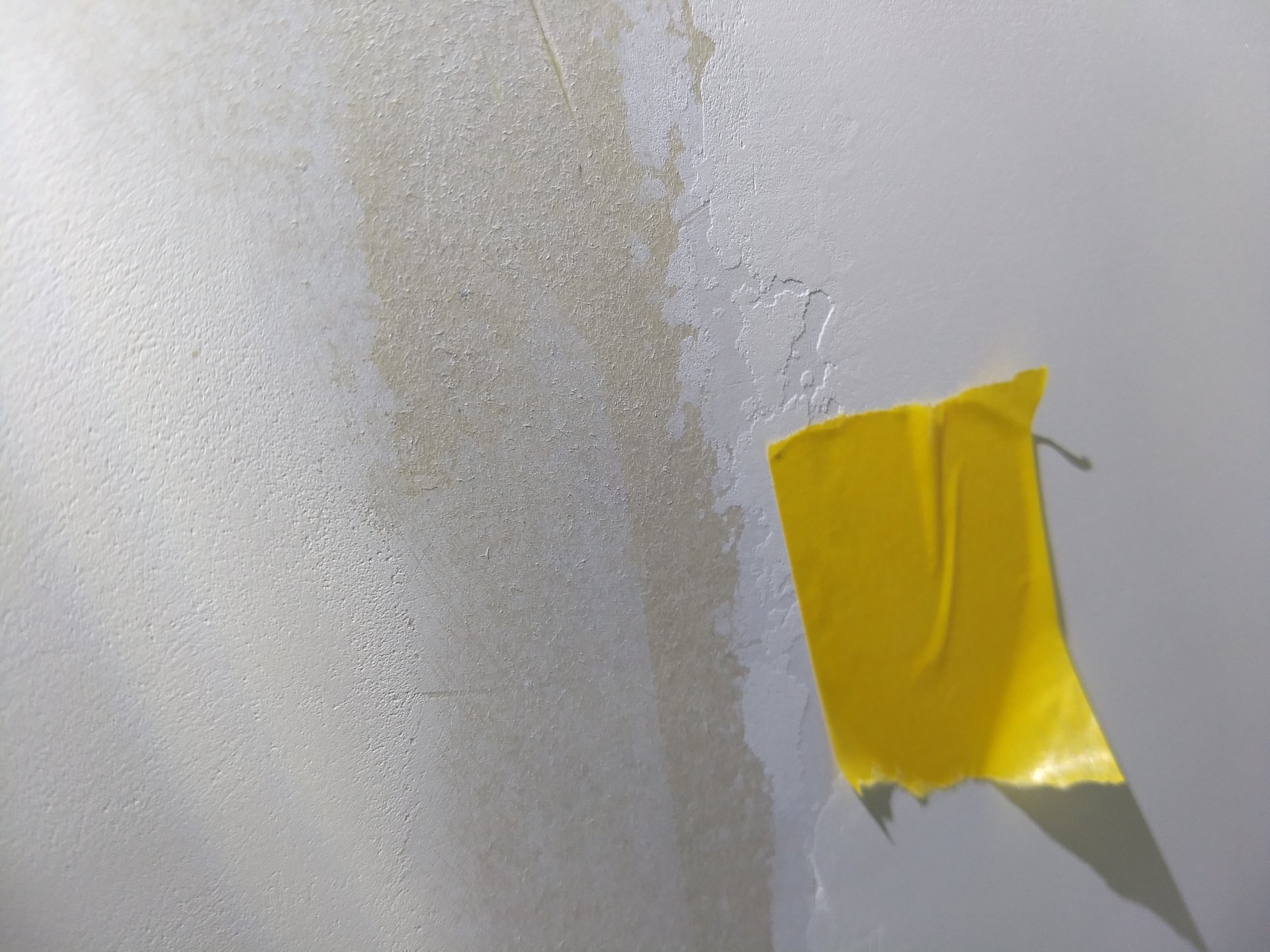

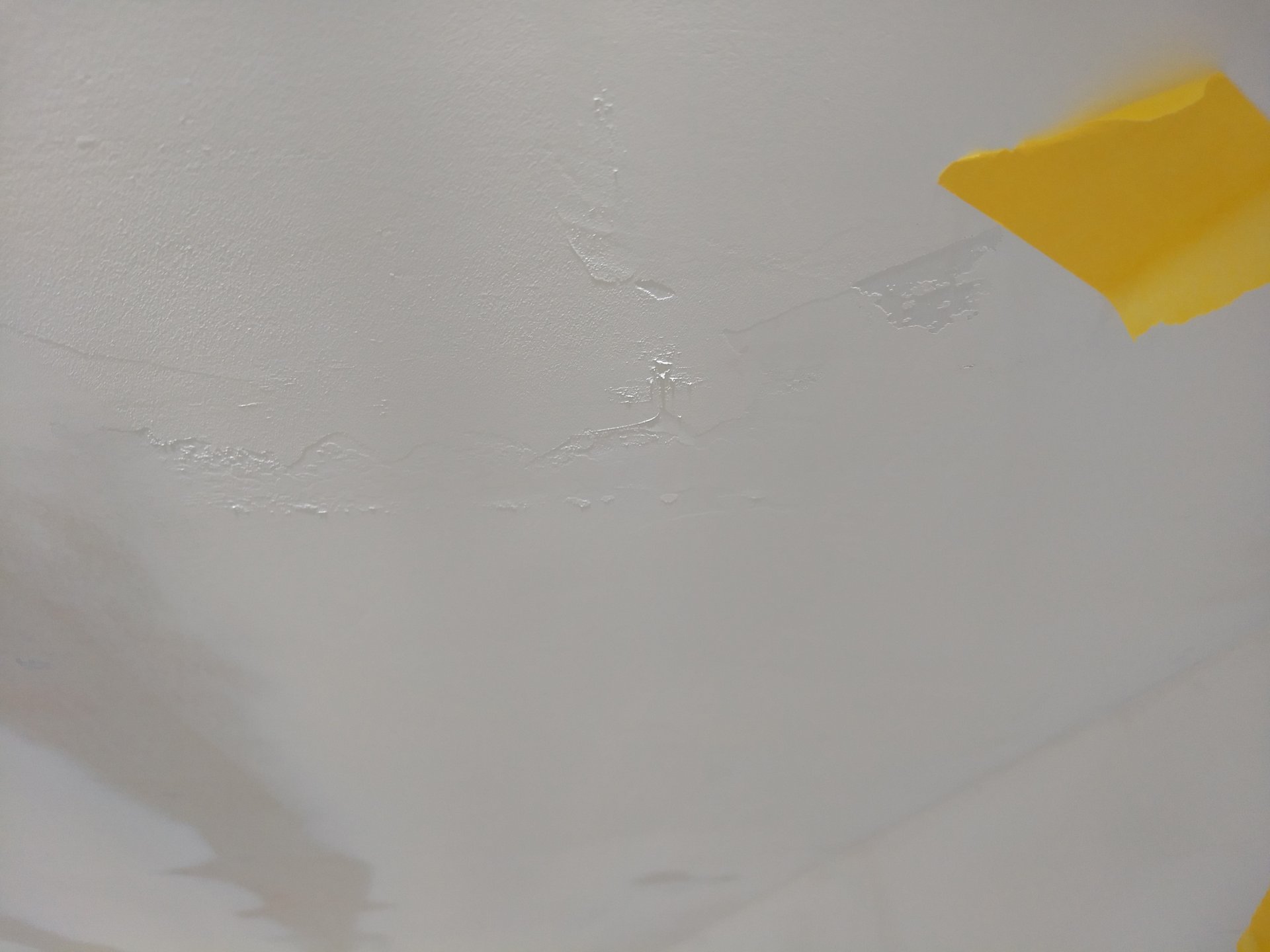

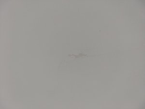

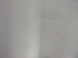

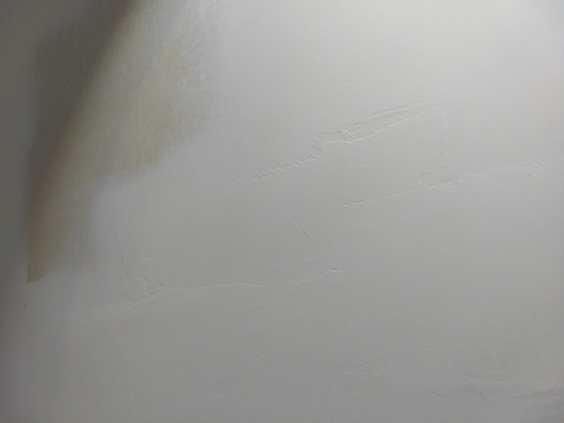

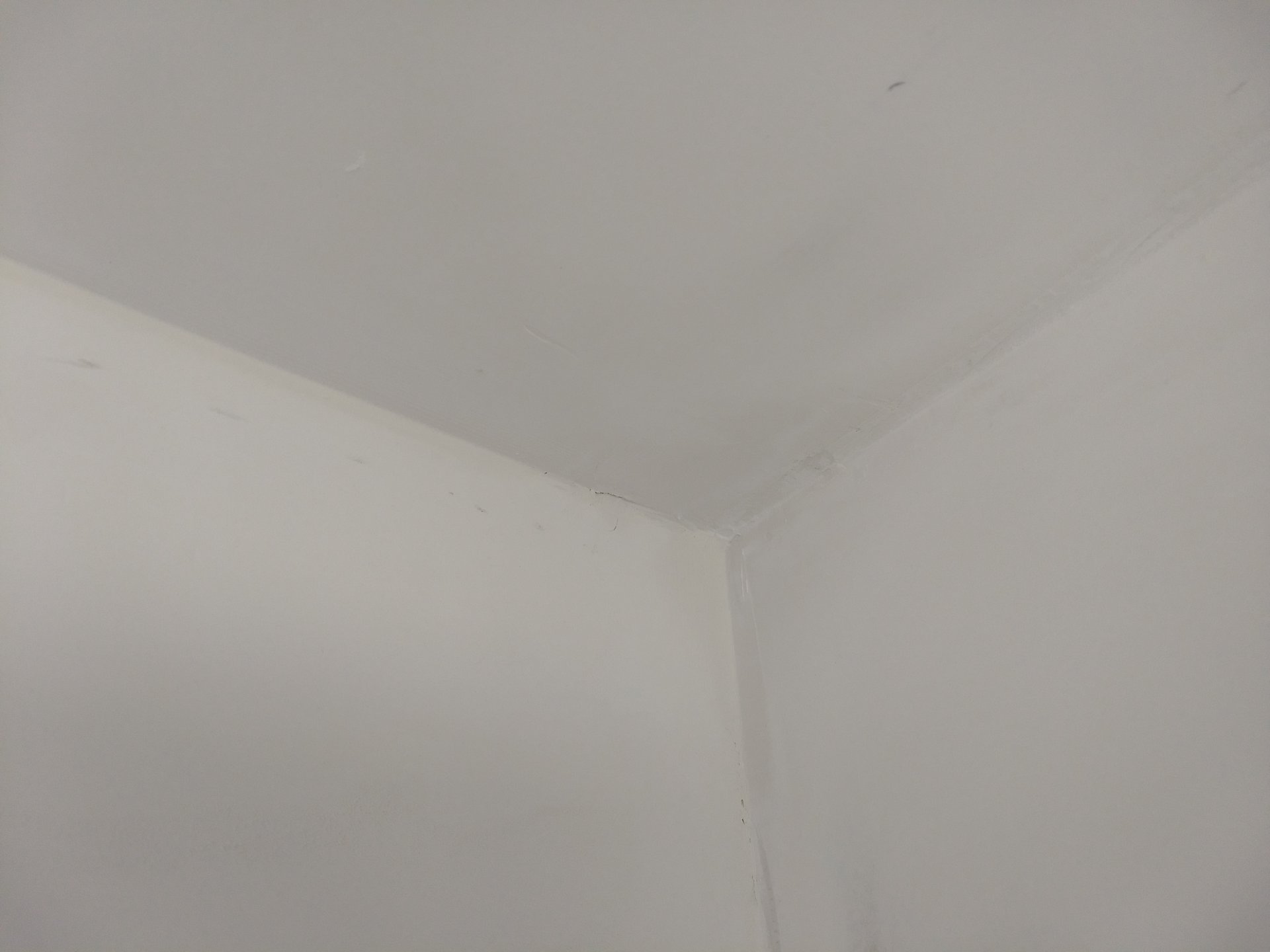

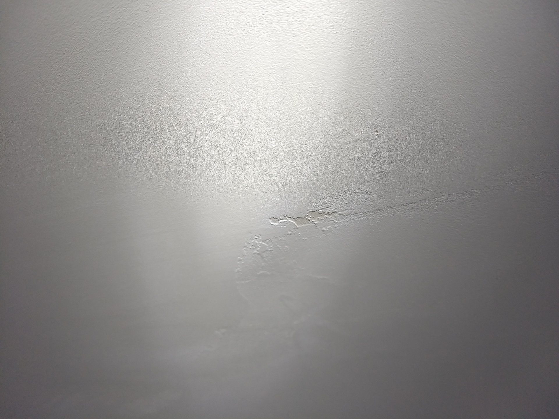

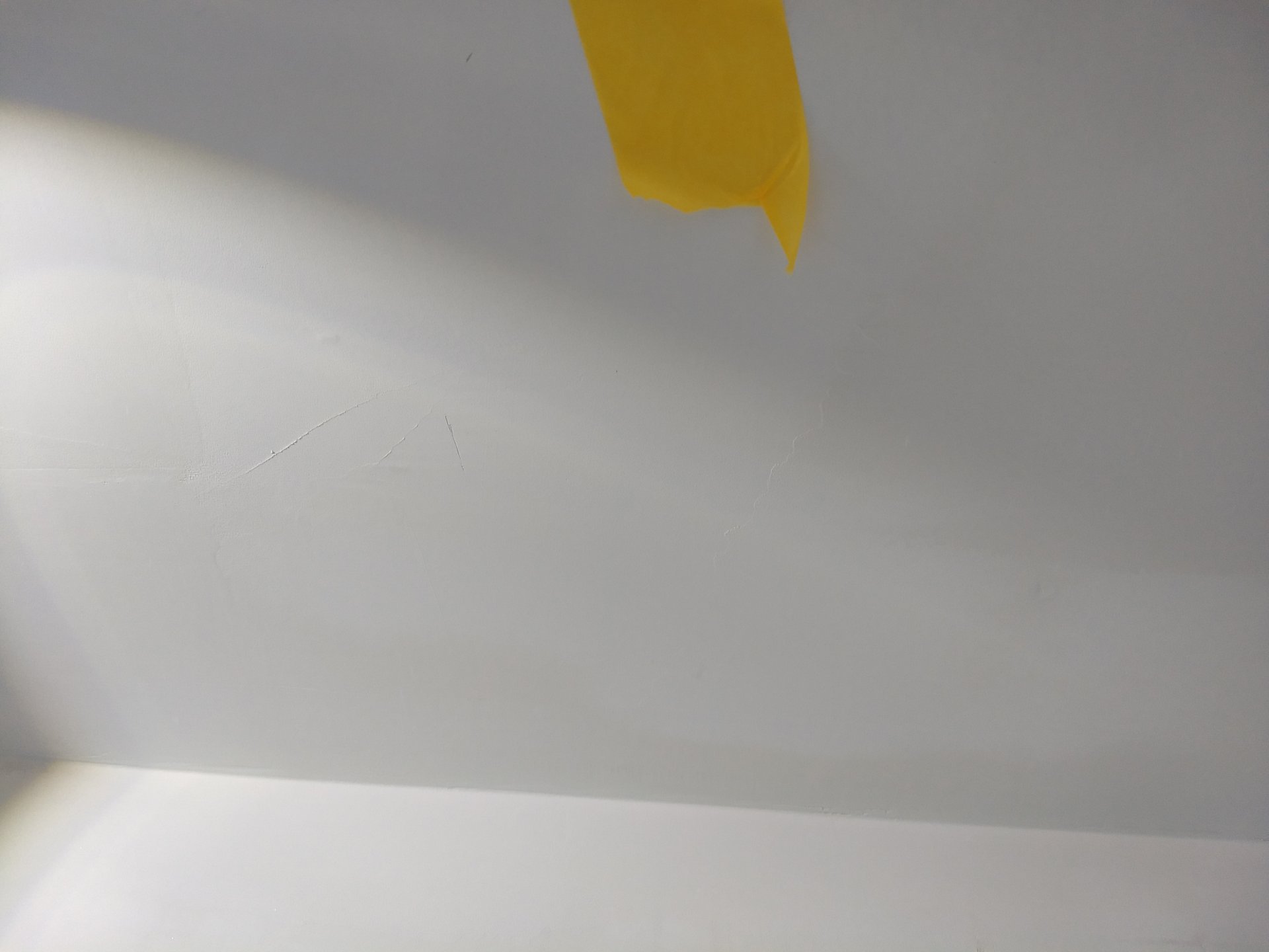

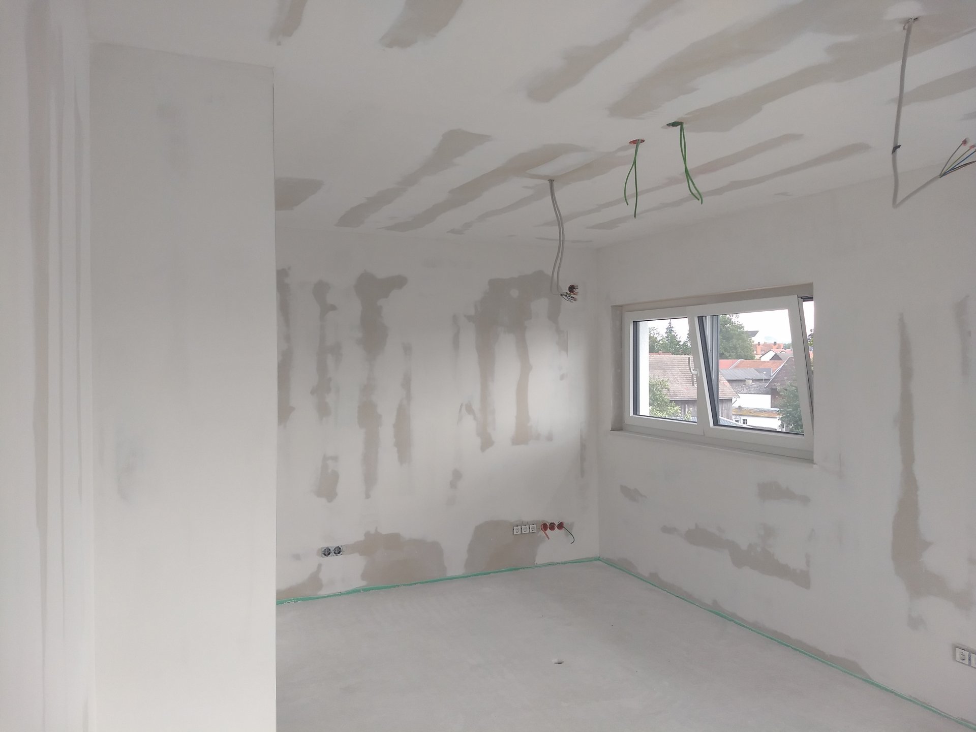

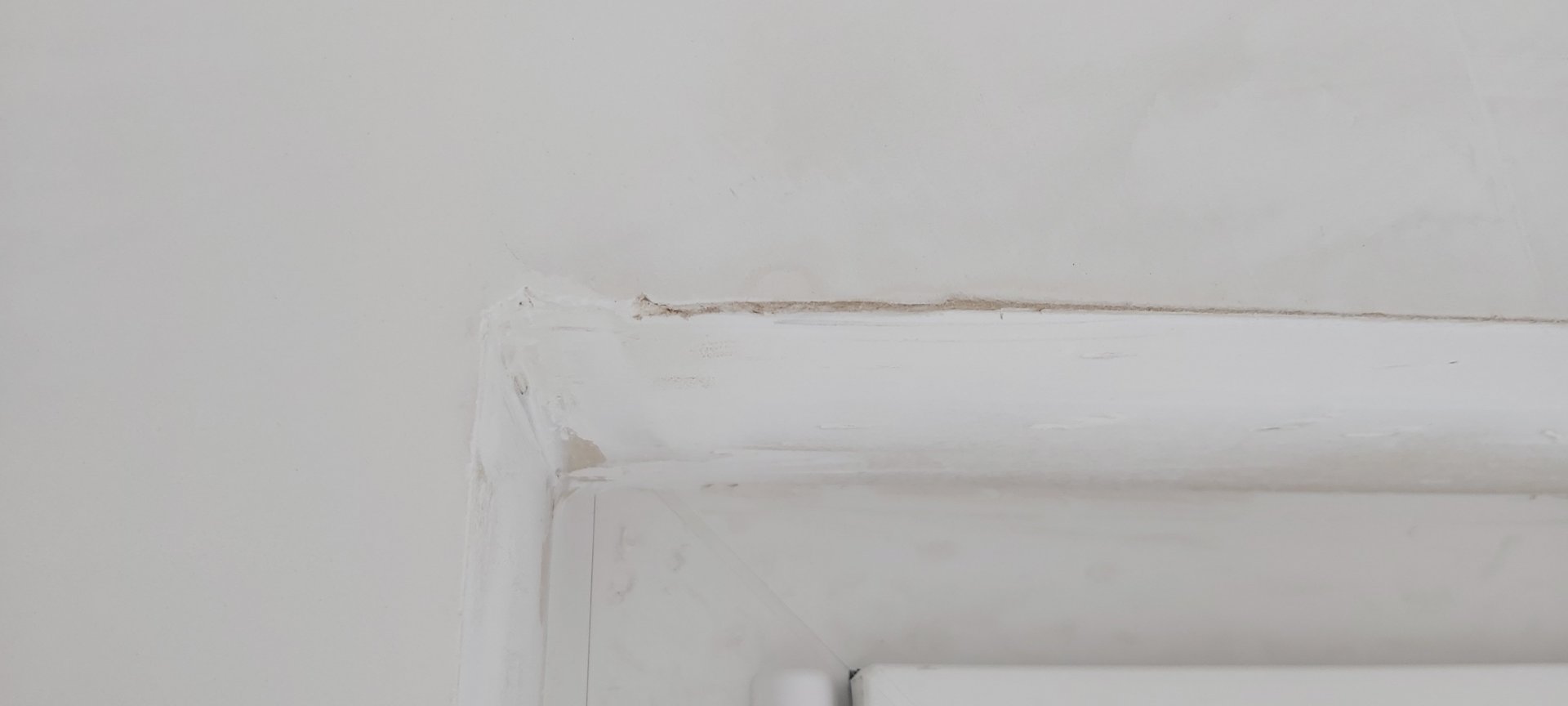

    ich habe mich hier registriert, um einen Rat einzuholen bevor ich einen Sachverständigen einschalte.
    Der Trockenbauer hat seine Spachtelarbeiten "Q3" abgeschlossen und versteht darunter offenbar etwas anderes als ich.
    Ich habe schon viel recherchiert, nach Beispielen gesucht und bin inzwischen der Meinung, dass die geleistete Arbeit nicht einmal den Anforderungen der Q2 Verspachtelung entspricht.
    Nachdem Ich dem Geschäftsführer sachlich die Mängel erläuterte, wurde er laut und beschimpfte mich als Laie der eh keine Ahnung hat und er von mir deshalb nichts hält.
    Sofort drohte er auch mit einem Gutachter, den ich ja zu zahlen habe, wenn alles passt und da ist er sich ganz sicher...
    Nun das mit dem Gutachter wäre vielleicht wirklich keine schlechte Idee, bloß werde den dann sicherlich ich beauftragen, denn so wie ich das sehe ist die Q3 Vespachtelung in keinem Maße erreicht.

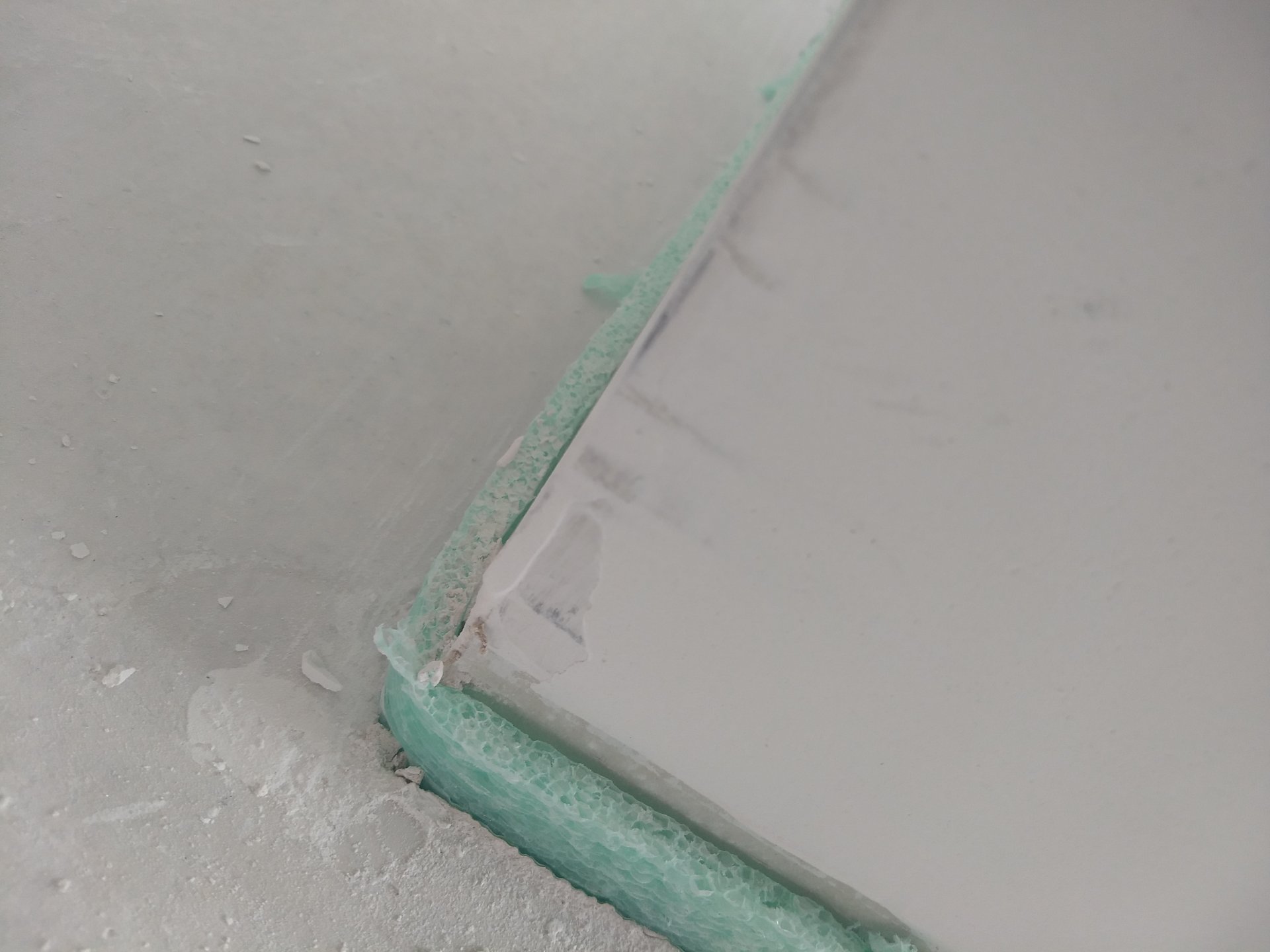

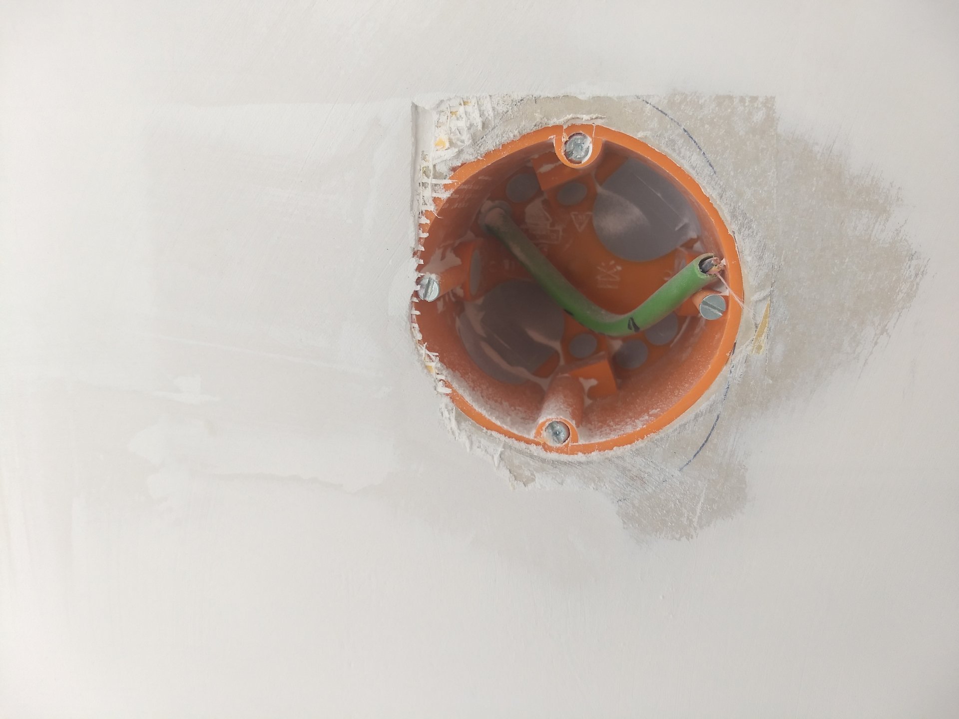

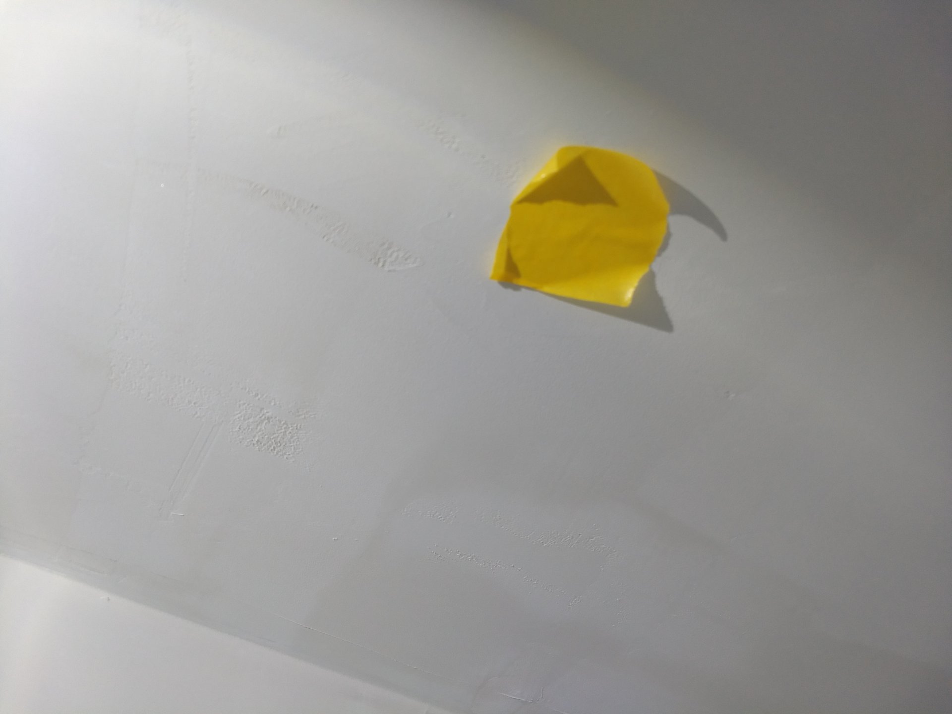

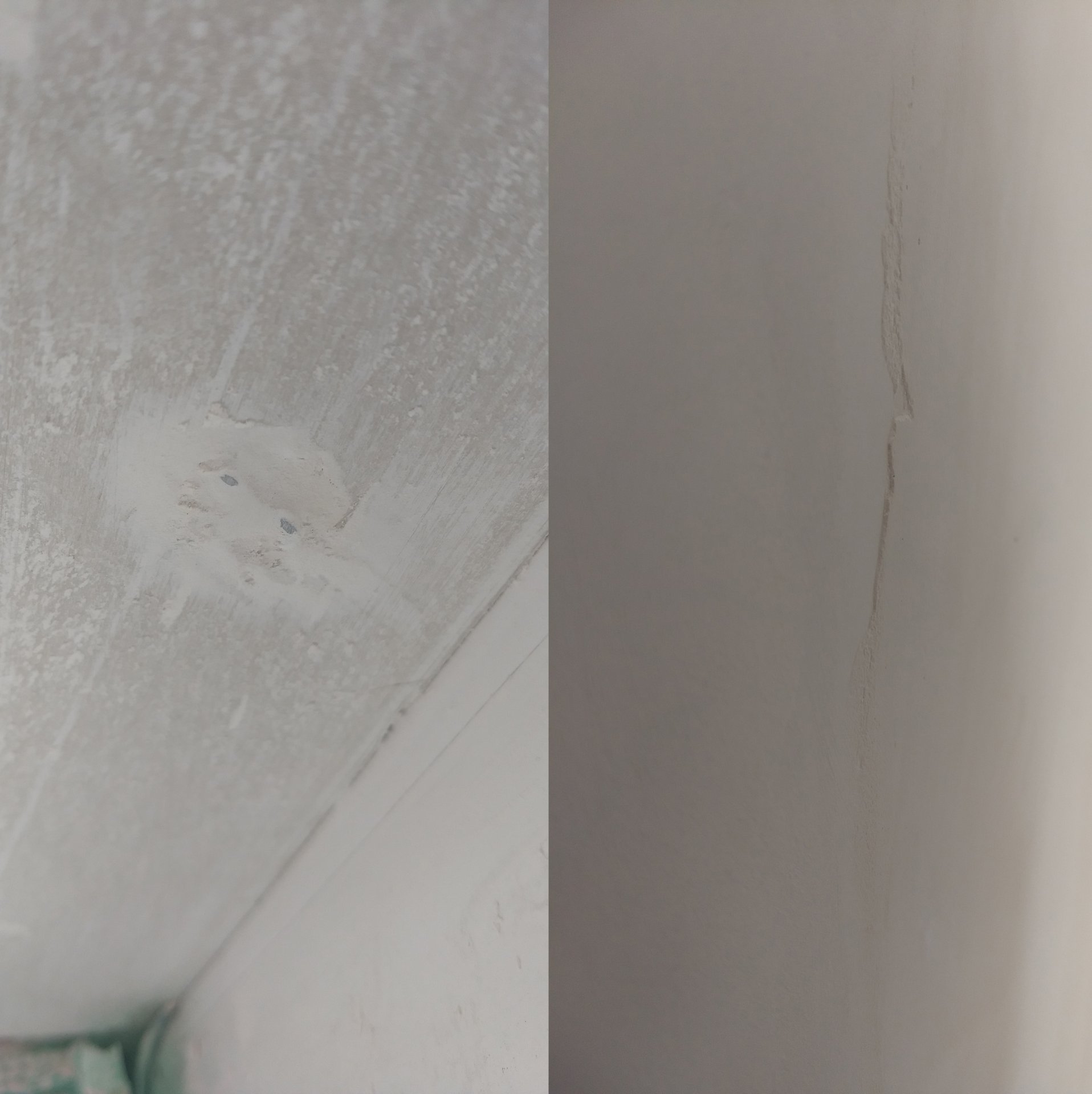

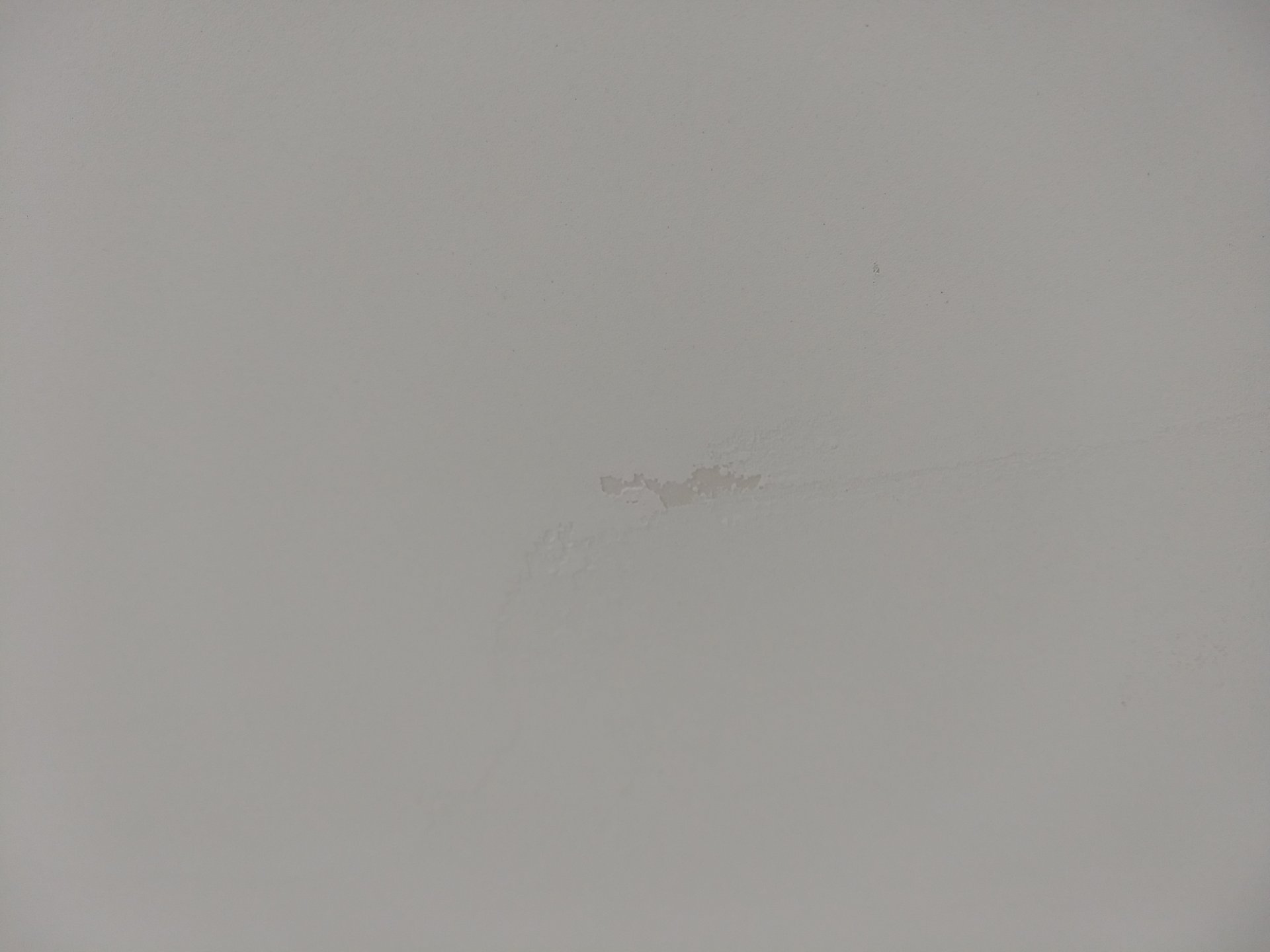

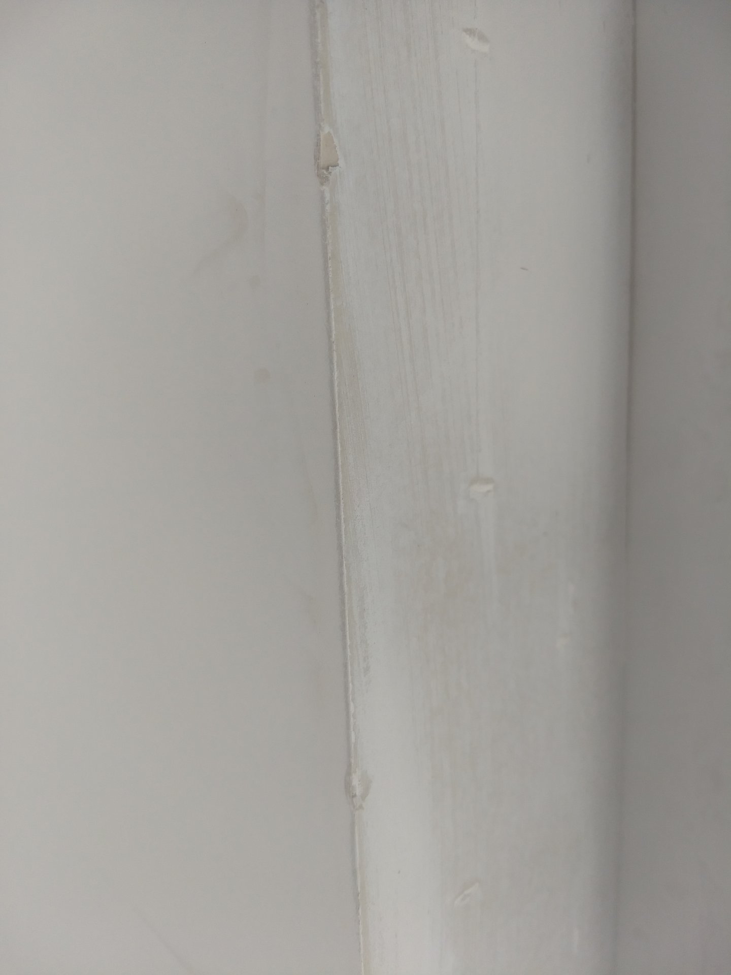

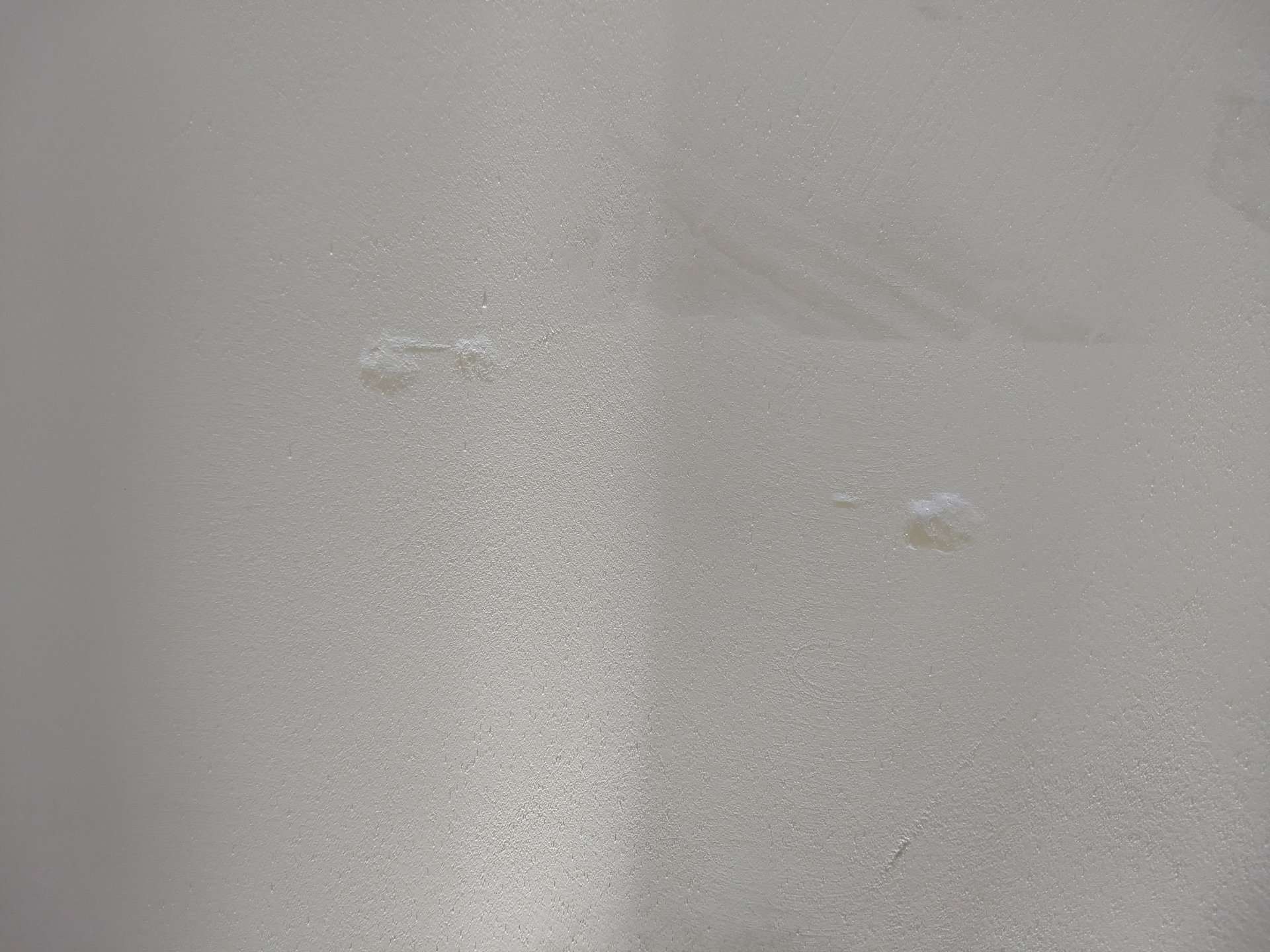

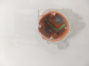

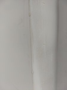

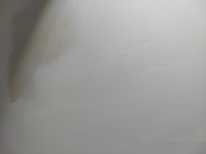

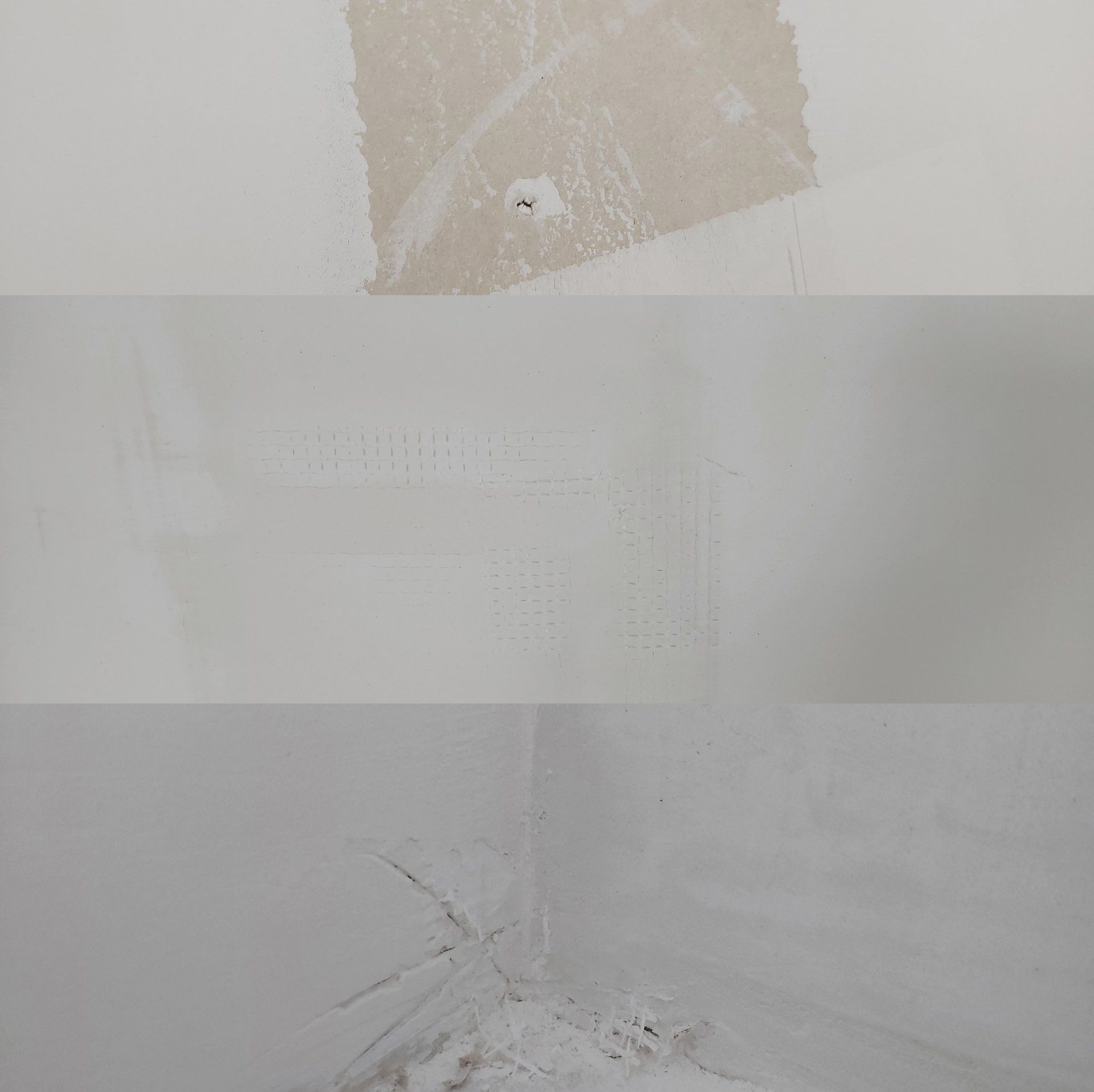

    Die Kartonoberflächen wurden nicht vollflächig abgezogen. Überall an den Übergängen zum Gipskarton sind Spachtelgrate, da ja nicht vollflächig abgezogen wurde. Auch wenn diese vielleicht gerade einmal 0,5mm ausmachen, kann von einem "stufenlosen" Übergang wie bei Q2 gefordert keine Rede sein. Bestellt war wie erwähnt allerdings Q3.
    Dazu kommen noch Löcher und Riefen an vielen Stellen, an der Decke lassen sich überall Streifen der Spachtelung erkennen, man könnte meinen geschliffen wurde im Dunkeln.

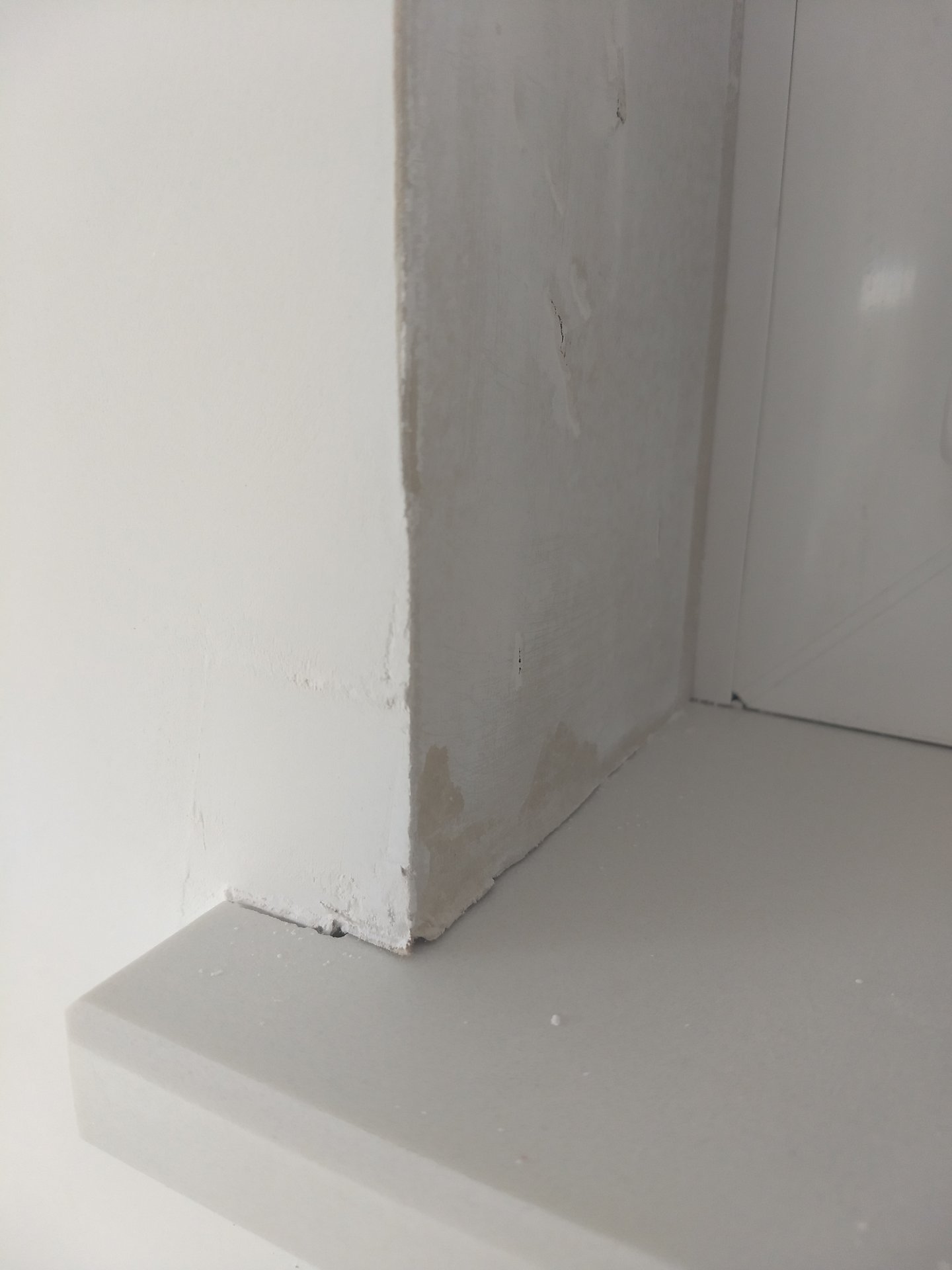

    In den Laibungen kann man noch die Tackernadeln sehen und das Armierungsgewebe schaut an einigen Stellen (fühlbar) durch.
    Morgen möchte der Geschäftsführer sich die Sache anschauen und nachbessern. Kassiert werden soll dann bar (sehr fragwürdige Methoden...). Man könnte meinen es sei eine Firma, die alles unter der Hand macht, aber weit gefehlt. Dieses Unternehmen spachtelt pro Woche vermutlich mehrere (Fertig)-Häuser eines sehr großen Fertighausherstellers.
    Für mich ist die Sache absolut klar, ich werde die Abnahme verweigern und nachdem der Geschäftsführer bereits vorab so ausfällig wurde, wird es wohl auf einen (Rechts)-Streit hinauslaufen, zumindest ein Gutachter wird es wohl werden.
    Dennoch wäre ich über Meinungen sehr dankbar. Die Grate wie sie überall an den Wänden und Decken zu finden sind hatte ich noch gar nicht fotografiert, das werde ich gerne noch nachreichen. Aber ich denke allein die hier angehängten Bilder sollten zeigen, dass zur Q3 Verspachtelung noch einiges fehlt.
    Danke schon einmal vor ab!
    Grüße
    Wolfgang

  2. #2 Gast56382, 02.09.2020
    Gast56382
    Gast56382 Gast
    Sorry, aber das ist nicht einmal Q1
    Ist das Scanhaus, sieht so aus. Fehlen auch die Eckschienen, auf dem einen Bild... Totaler Pfusch, die Arbeit aber wirklich. Wenn du in einem Neubaugebiet baust, frag mal die Nachbar ganz höflich, ob du dir da mal zeigen lassen kanst, wie verputzt wurde. Ich habe welche gesehen die Q2 abrechnen und Q3 liefern, diese Arbeit ist mit der oben gezeigten nicht im mind. vergleichbar.

    Es ist ein OKAL-Haus. An den Fenstern kommen laut Bauleiter nie Eckschienen zum Einsatz, da hier Formteile verwendet werden.

    Das geht gar nicht , entweder nacharbeiten oder heftige Abzùge einplanen !!!!
    Und Bar geht überhaupt nicht auf dem Bau, schon steuerlich nicht .
    Kannst dich notfalls ruhig an die zuständige Handwerkskammer wenden, da werden sie geholfen

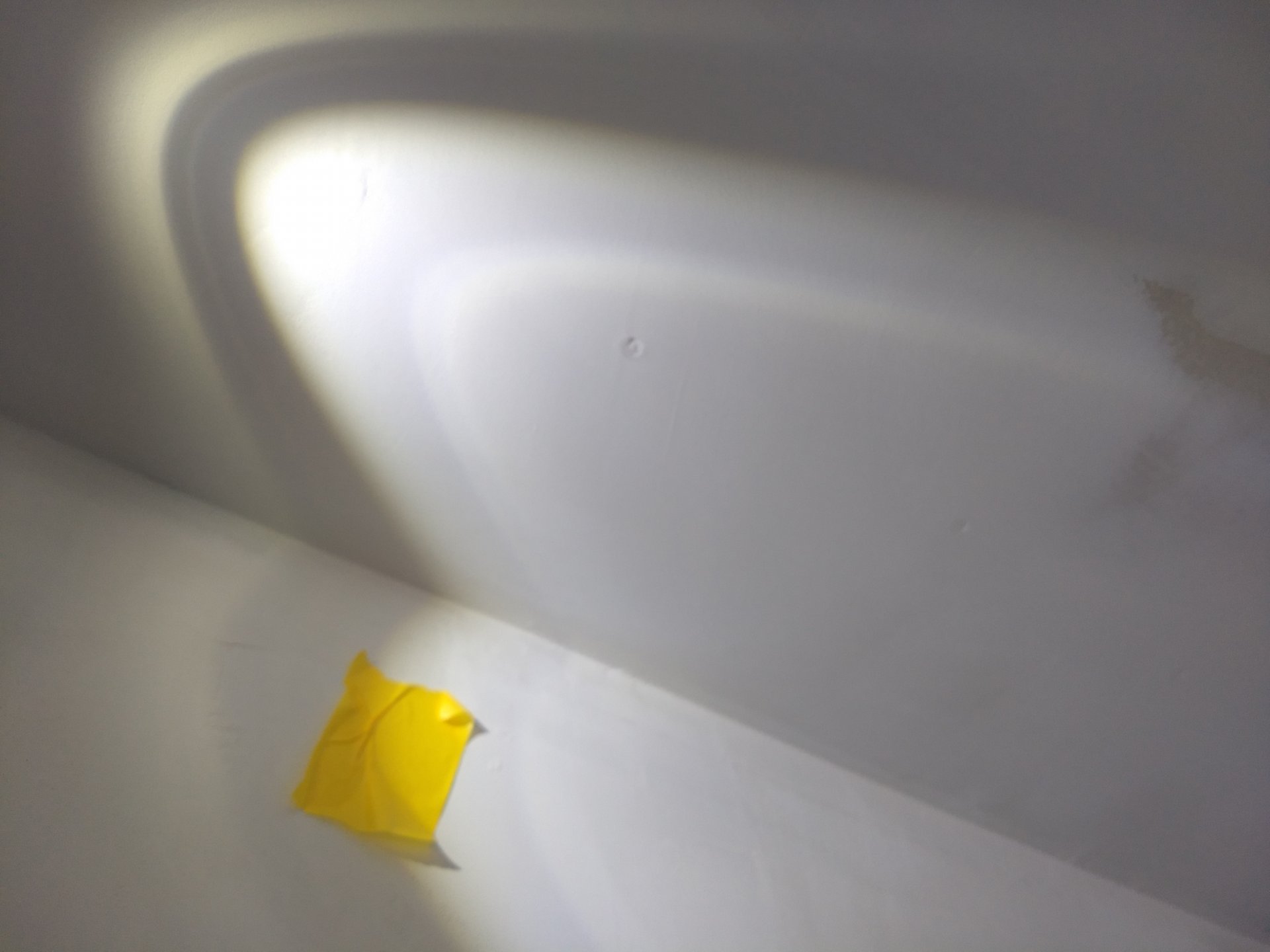

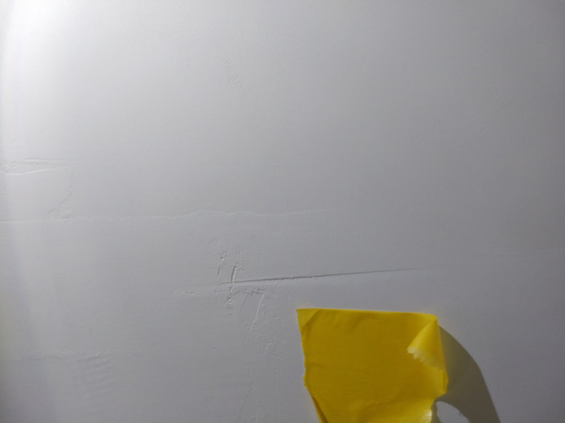

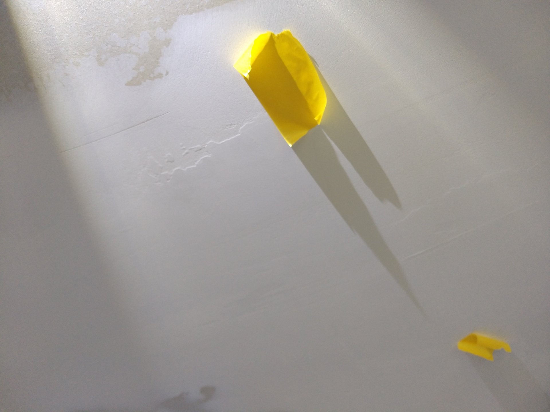

    Wenn man eine Lampe an die Decke hält ( Streiflicht) sieht man genau wo nicht sauber geschliffen wurde. Harte Kanten und Streifen überall. Unebenheiten wären ja ok (auch bei Q3) und sind bei Streiflicht nicht auszuschließen. Aber 1mm Spachtelkanten wird man garantiert auch ohne Streiflicht sehen wenns gestrichen ist. Da hilft vermutlich auch kein Vlies mehr.
  10. Alex88
    6.741
    3.682
    mit Q hat das gar nichts zu tun, schon eher mit P, wie Pfusch
    ob da Formteile verbaut wurden, wage ich zu bezweifeln, wenn dann sind auch die von sehr schlechter Qualität
    (kann ich beurteilen, da wir jährl. ca. 150 - 200T Meter davon herstellen)
    Fazit: Abnahme verweigern, nichts bezahlen, schon gar nicht in bar
    Gutachter einschalten und ihm von der Rechnung abziehen, das würde ich ihm aber auch sagen,
    dann muss er reagieren

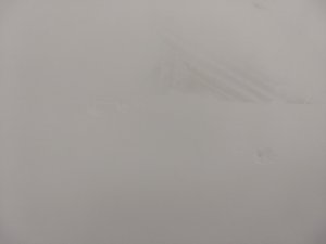

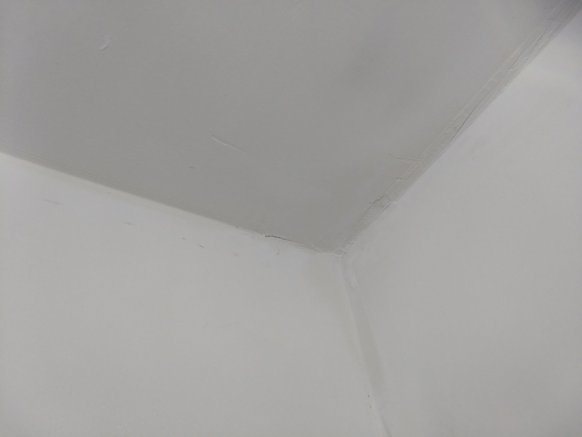

    Anbei noch ein paar Fotos der Wände

    Schick dem brüllenden Meister-Proleten mal dieses Merkblatt:
    http://www.gips.de/fileadmin/user_u...merkblatt03_putzoberflaechen_innenbereich.pdf
    Den Mehrpreis für Q3 kannst Du komplett einbehalten. Schick ihm schriftlich eine Mängelanzeige mit Frist zur Nachbesserung und leg ihm das Merkblatt bei. Macht er keine Nacharbeiten, dann kündigst du den Auftrag und der Bauträgers schuldet dir erstmal Q2, was auch nicht eingehalten ist, aber da musst du dich dann nicht mehr mit dem Putzer streiten. Den Rest machst Du dann lieber nach der Abnahme des Hauses mit deinem eigenen Maler.

    Laut dem "Meister" sind das ja keine Spachtelgrate und beleuchten um die zu zeigen geht ja gar nicht...
    Ich lasse den jetzt mal machen und mache danach in Ruhe nochmal Fotos...

    Das ist der einzige Punkt bei dem er teilweise recht hat , Betrachtung im Streiflicht
    ansonsten wie zuvor geschrieben, Geld ist dein Druckmittel also einbehalten
  15. BaUT
    9.474
    5.963
    Ja - Sichtkontrolle Q3 hat unter nutzungsüblicher Beleuchtung stattzufinden.
    Streiflichtkontrollen sind tatsächlich unzulässig - selbst bei Q4.
    Putzoberflächen der Qualitätsstufe Q3 – geglättet sind geeignet für:
    · Oberputze, Körnung ≤ 1,0 mm
    · fein strukturierte Wandbekleidungen, z.B. Vlies, Raufasertapeten mit Körnung RF nach BFS-Info 05-01 [9]
    · matte, fein strukturierte Anstriche/Beschichtungen.
    Bearbeitungsspuren, wie z.B. Traufelstriche, werden weitgehend vermieden. Auch bei der Qualitätsstufe 3 sind bei Streiflicht sichtbar werdende Abzeichnungen und Schattenbildung nicht auszuschließen. Grad und Umfang solcher Abzeichnungen sind gegenüber dem Standard (Q2–geglättet) geringer.
    Es kommt also darauf an, ob du nach ggf. 2lagigem Auftrag einer matten Wandfarbe unter gebrauchsüblicher Beleuchtung noch Putzmacken siehst...

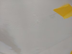

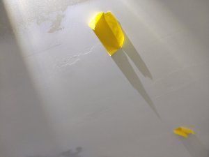

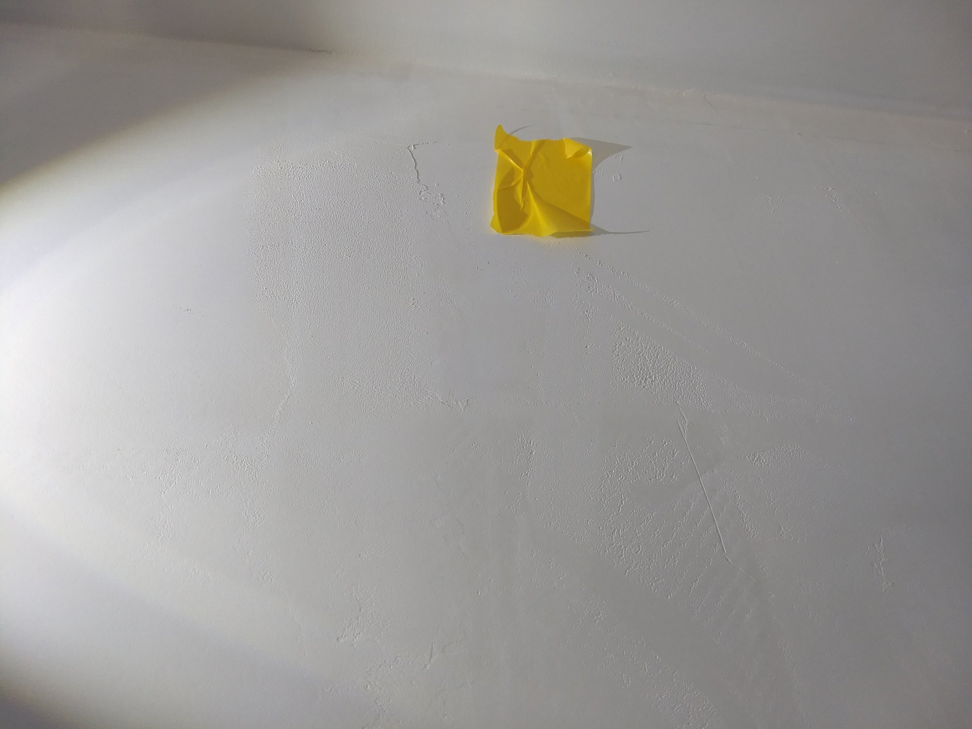

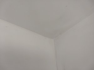

    Ok, aber wenn ich im Streiflicht Grate sehe die fast eine Millimeter haben und diese auch ohne Streiflicht sichtbar sind (wenn auch schwächer) kann hier ja nicht von einem Spachtelgratfreiem bzw. Stufenlosen Übergang wie in Q2 gefordert die Rede sein.
    Anbei noch ein Beispiel einmal mit und ohne Licht
  17. BaUT
    9.474
    5.963
    Das ist nicht mal Q2

    Ich würde erstmal fragen, wann er denn mit der Q3-Spachtelung anfängt :)
    1mannlan und BaUT gefällt das.
  19. #19 Fabian Weber, 03.09.2020
    16.574
    6.613
    Q3 heißt übrigens vollflächig...

    "Stufenloser Übergang" nachdem er eben Nachgearbeitet hat
    (Bild 2 ohne Lampe)
