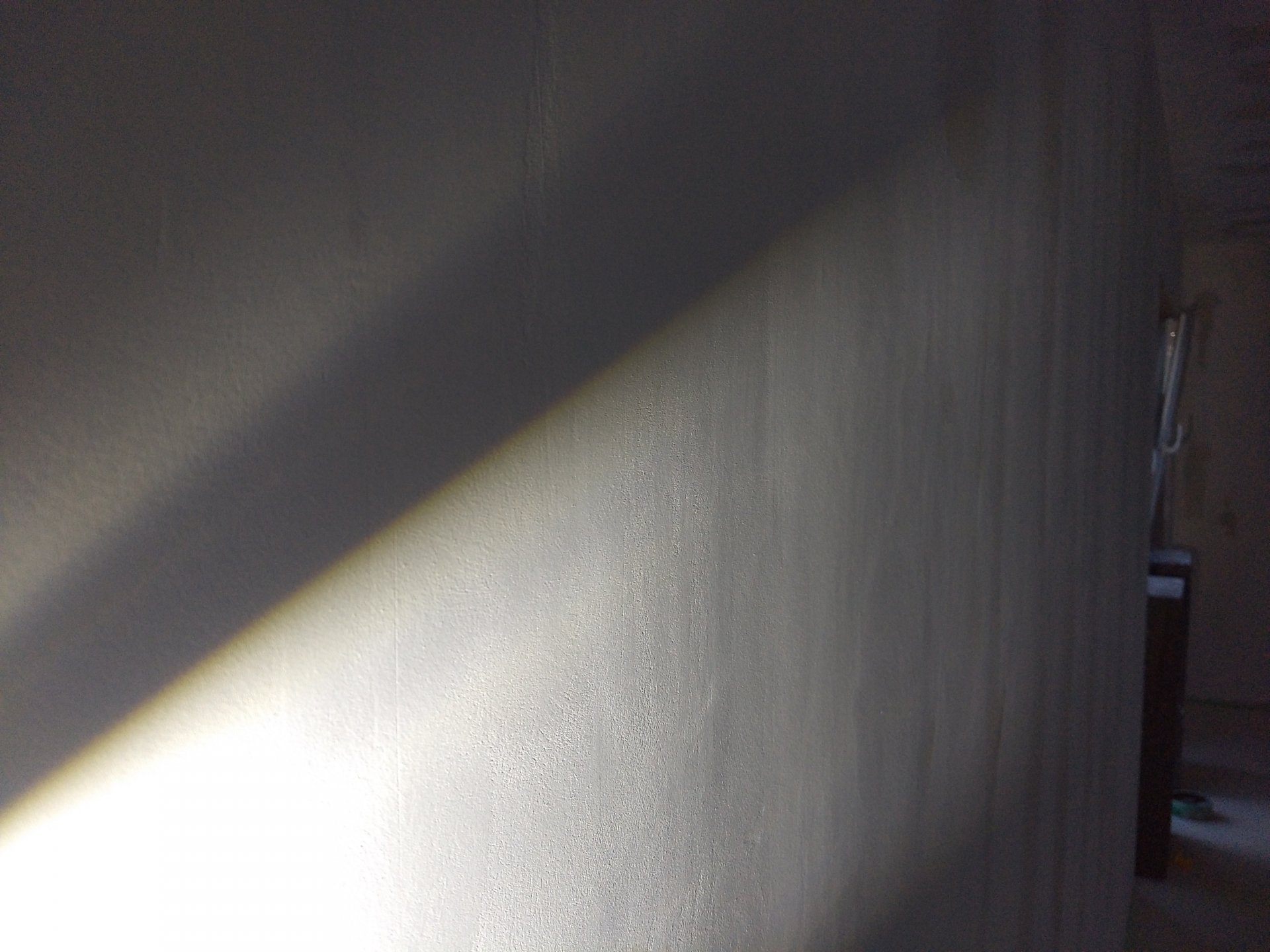

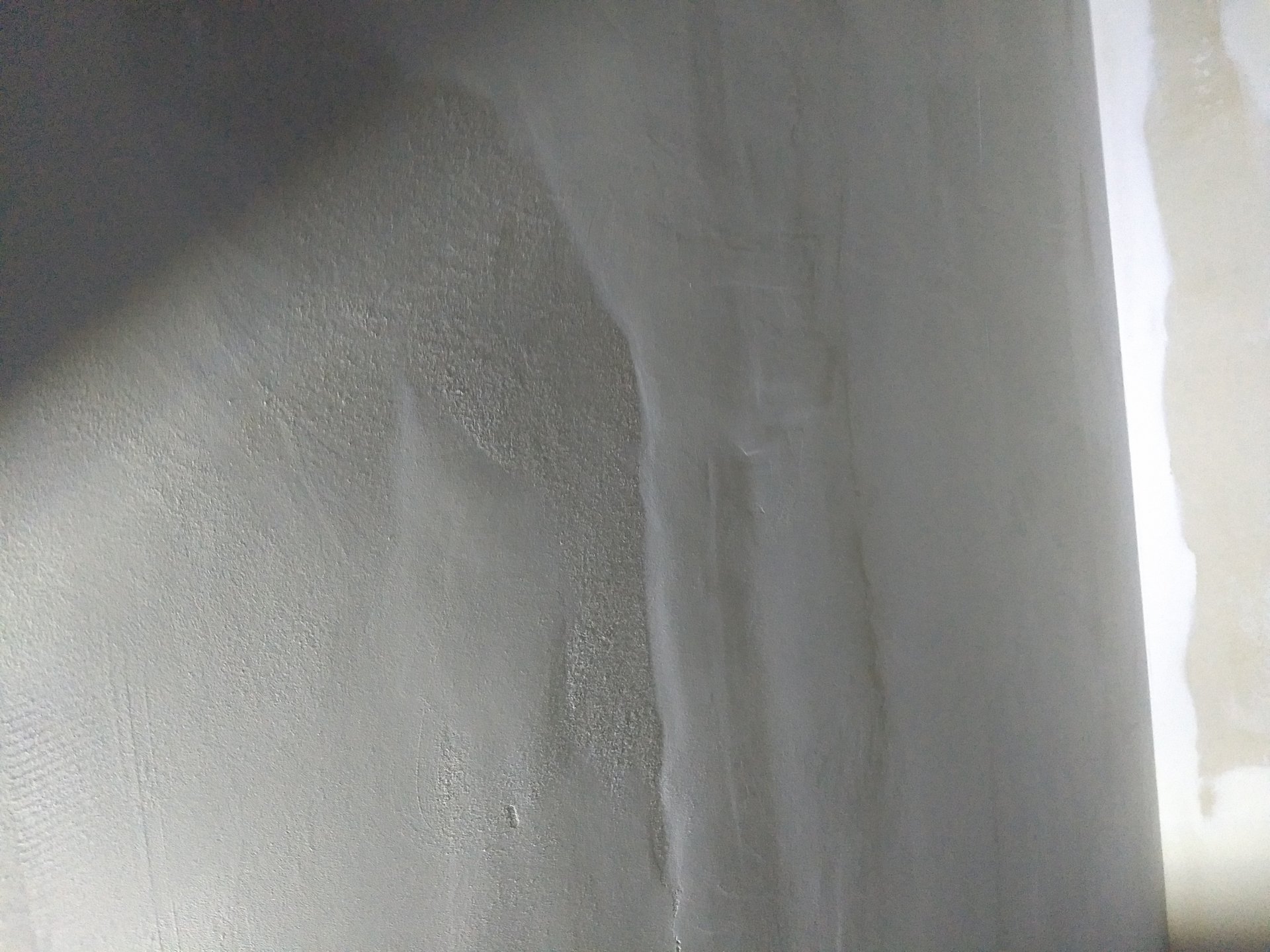

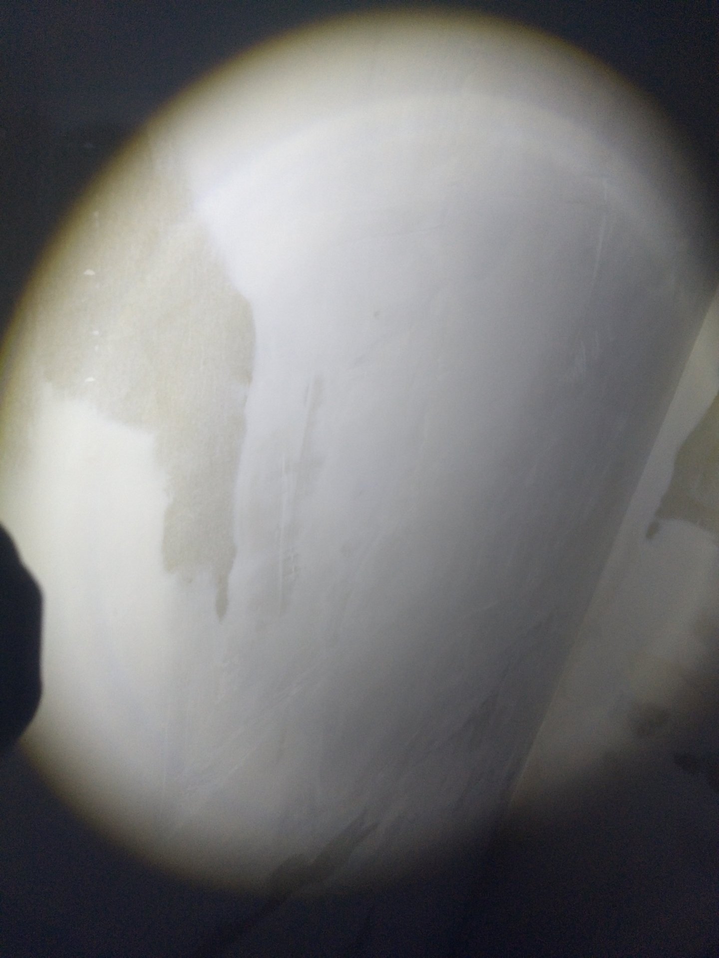

    Zunächst erst einmal danke an alle, die hier Ihre Meinung abgegeben haben, dass hat mich in meiner Meinung bestärkt und ich habe mich bei der (ersten) Mängelbeseitigung nicht mit "Taschenlampe ist nicht, das passt so usw..." unterkriegen lassen.
    Am Ende wurden bestimmt gut 200 Stellen nachgearbeitet und in großen Teilen sieht das Ergebnis nun so aus wie auf Bild 1 und 2.
    An einigen Stellen der Decke gibt´s noch leichte Grate <0,5mm von den ungespachtelten Stellen zur Spachtelung, dennoch ist das Ganze nun insgesamt sehr eben.
    Die Stellen werde ich dann einfach selbst nachschleifen, nachdem ich weder Zeit noch Lust habe mich jetzt noch groß mit der Firma rum zu ärgern.
    Ein Maler vor Ort meinte, dass einige Stellen, die nun nicht scharf abgezogen wurden seien halb so wild. Wenn hier ordentlicher gefärbter Haftgrund und eine gute Farbe draufkommt sieht man das am Ende nicht mehr. Oder ist das ein Trugschluss?

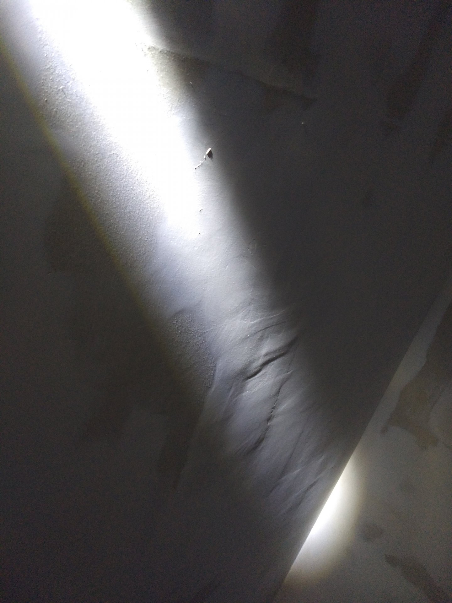

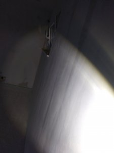

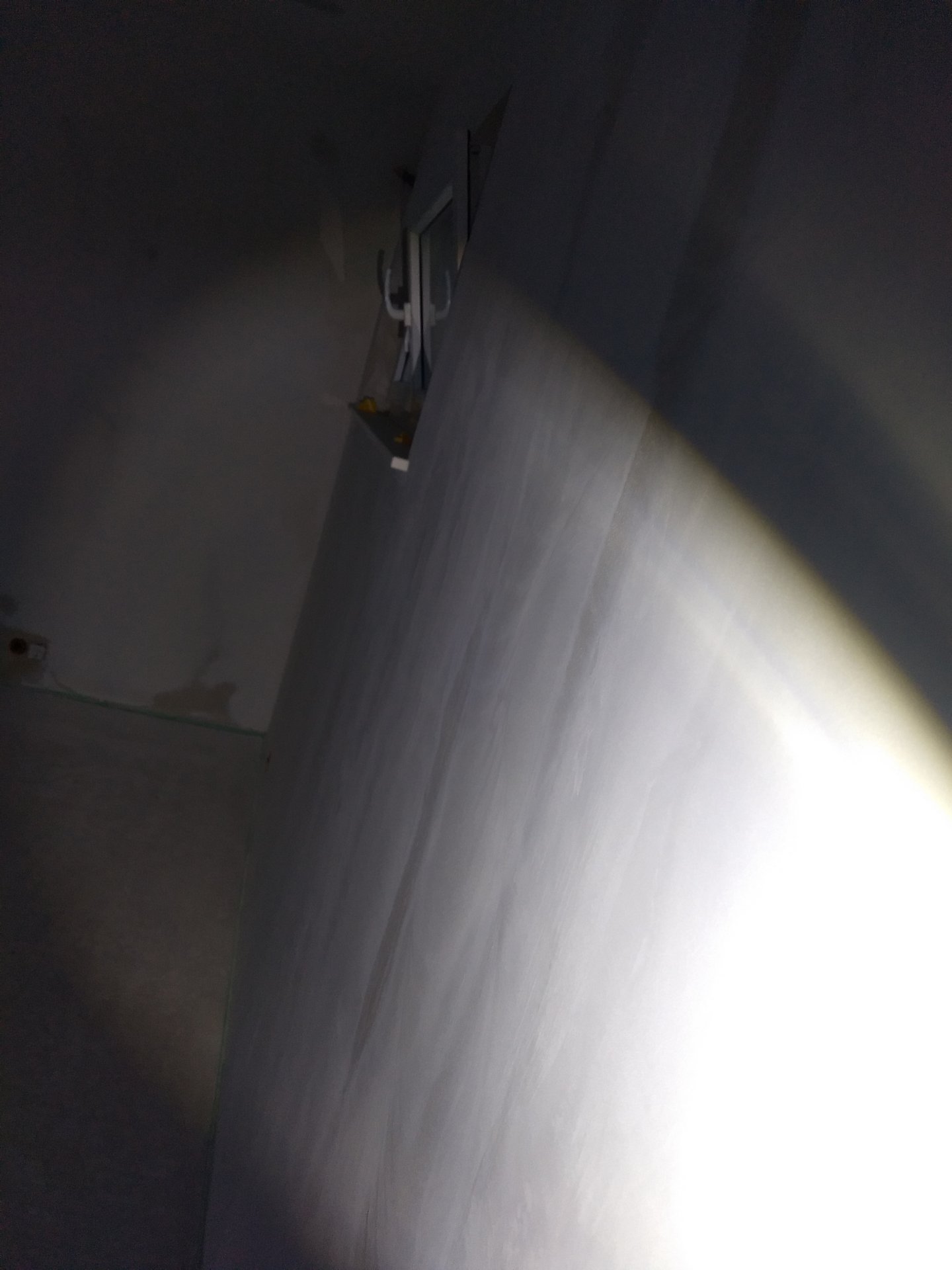

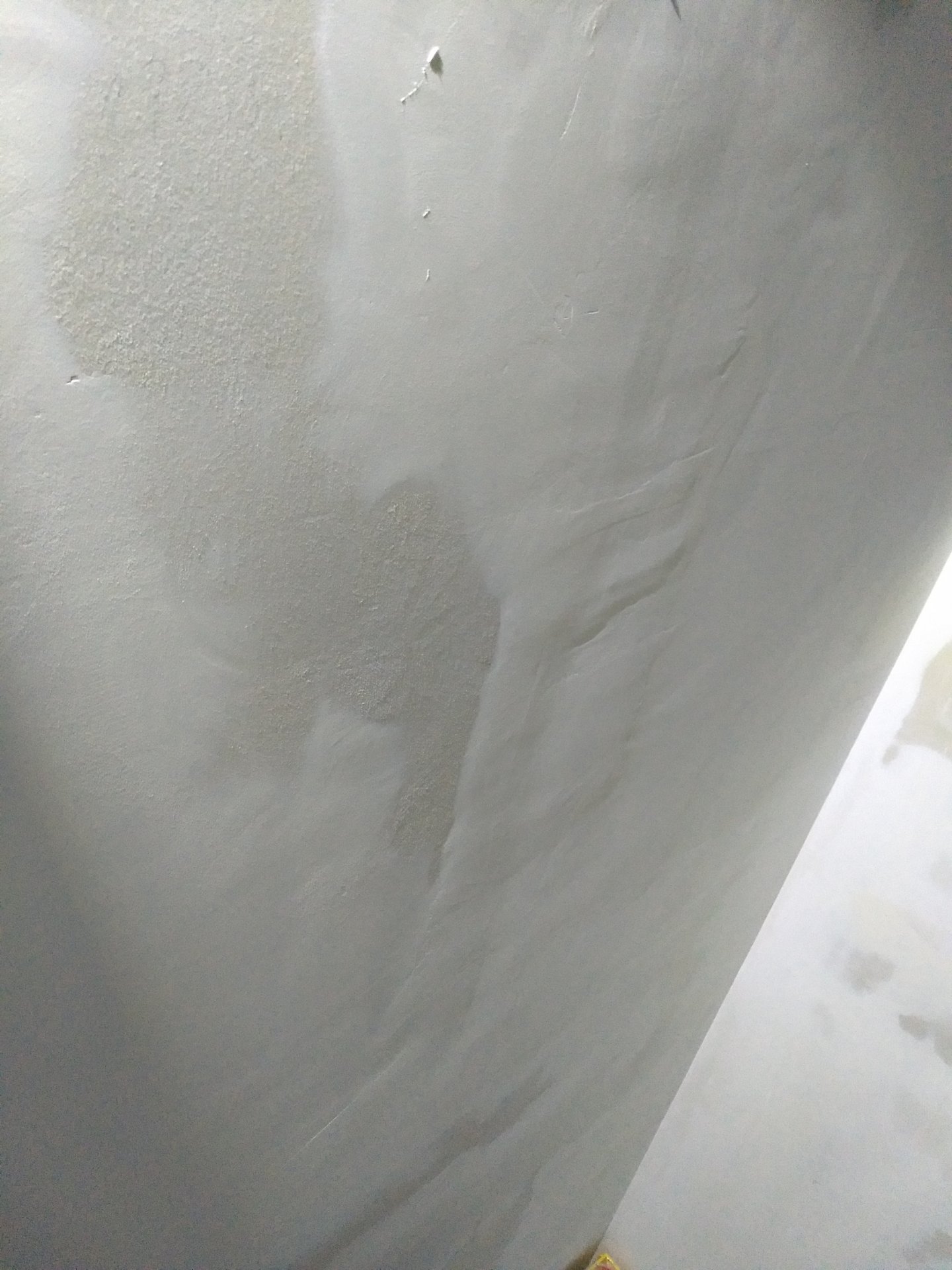

    Dann gibt es aber auch noch so eine Stelle im Treppenhaus (Bild 3 ca. 45 Grad beleuchtet, die anderen [4-6] direkt an der Wand), die ohne Streiflicht nicht bzw. kaum sichtbar ist, im Streiflicht aber schon sehr abenteuerlich ausschaut.
    Eine höhere Ebenheit wurde im Zuge der Q3-Beauftragung nicht vereinbart.
    Deshalb werde ich die Stelle versuchen einfach von Hand glatt zu schleifen und gut ist. Oder was meint Ihr?
    Ein Kommentar des Chefs hat mich nämlich auch noch etwas nachdenklich gemacht "Es gibt gute und schlechte Q3, aber alles erfüllt Q3, so sieht es auch der Gutachter..." Klar, er wollte mir damit sagen, dass er sich sicher ist, dass ein Gutachter zu seinen Gunsten entscheiden würde.
    Ich finde sowas zwar schon sehr dreist, andererseits stimmt es natürlich. Viele hier machen vermutlich Q3 + das was man eigentlich erwartet, weil man weiß, dass der Bauherr sonst schimpft, oder man macht halt Arbeit nach Vorschrift und lässts drauf ankommen.
    Die auf der ersten Seite gezeigten Extrem-Beispiele sind ja nun beseitigt, wenigstens dort hatte er es (meistens) eingesehen.
    In Summe liege ich aufgrund von Nachverhandlungen nun bei knapp 4,9m² € zusätzlich zurr Q2 Verspachtelung (ohne Übermessen) und bin deshalb stark geneigt das Ergebnis zu akzeptieren und noch ein bisschen selbst nachzuarbeiten.
    Denn vom Gefühl ist der Preis eher am unteren Niveau angesiedelt, ein bisschen Nacharbeit kostet vermutlich weniger Zeit und Geld als ein Rechtsstreit.
    Beim Finanzamt und der Handwerkskammer werde ich dennoch mal Nachfragen, die Praktiken mit Barzahlung kommt mir auch nicht ganz geheuer vor...

    Im Streiflicht sieht man jeden sch.....
    Bei normaler Beleuchtung fallen teilweise auch gröbere Macken gar nicht auf (wenn man es nicht weiß)
    Also vermutlich hat er recht und unrecht zugleich :)

    Wie hat der denn überhaupt geschliffen? Wenn man mit dem Tellerschleifer über die ganze Wand fährt, können doch gar keine Grate übrigbleiben. Ich hab das Gefühl das hier einer nur mit ein bisschen Schleifgitter rumgelaufen ist.

    Geschliffen wurde schon mit einem Tellerschleifer, das habe ich gesehen. Ich gehe eher davon aus, dass die Arbeiter aus Zeitdruck (nächste Baustelle) schnell weiterwollten und beim Schleifen ein paar Stellen vergessen haben. Denn wie gesagt, in großen Teilen ists glatt, aber mit einer Streiflichtlampe und etwas mehr Zeit wäre sicher noch mehr drin gewesen.

    1) besorg dir eine gut starke LED Lampe. Ich habe Stirnlampen von Amazon. Damit leuchtest du seitlich auf die Wand und alle Fehler werden schön sichtbar. An der Lampe nicht sparen, Fokusfunktion ist hilfreich.
    2) ob Q2 oder Q3 ist ja egal. Auch muss es nicht vollflächtig sein. Aber es muss glatt und Stufenfrei sein sonst sieht man das alles nach dem malen. Gehe da keine Kompromisse ein, sieht man mit der LED irgendwo eine Kleinigkeit: mit Knauf Dispersions Feinspachtel nacharbeiten - in deinem Fall nacharbeiten lassen
    3) im Baumart gibt es Schleifschwämme, mit denen kann man Kleinigkeiten vor dem malen auch noch gut schleifen
    4) vor dem malen alle Flächen mit einem ganz leicht feuchten Schwamm abwischen und staubfrei machen
    5) Hohlraumdosen montiere ich erst nach dem malen. Ich weis, 99% machen es vorher aber nachher sieht es sauberer aus. Um die Dosen sollte auch schön gespachtelt werden, die Schalter decken nämlich nicht so viel ab - da wurde laut deinen Bildern auch gepfuscht. Sieht man nachher und gerade dort - wo man ständig hinfasst - sieht man es dann auch.

    Einige Malerbetriebe streichen weiß vor, weil man dann am besten die unebenheiten sieht und spachteln dann ggf. nach. Die Vorstreichfarbe ist gleichzeitig auch die Grundierung. Die Vorstreichfarbe lässt sich auch gut schleifen.

    Das ist u bleibt absoluter Pfusch, vollflächig überspachteln und dann schleifen
