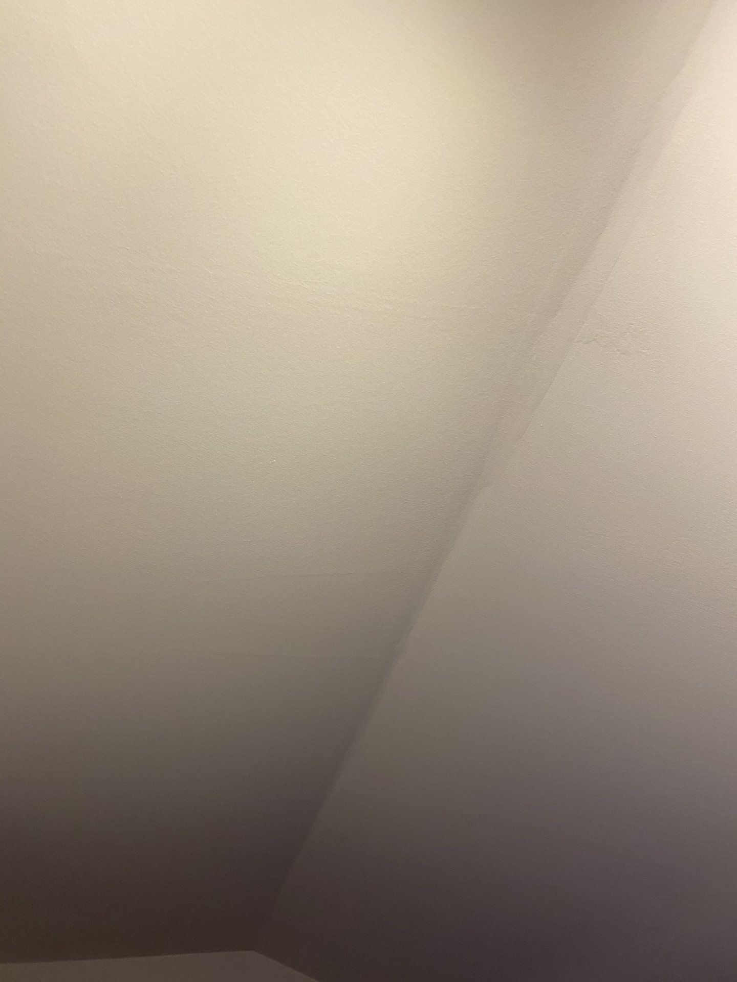

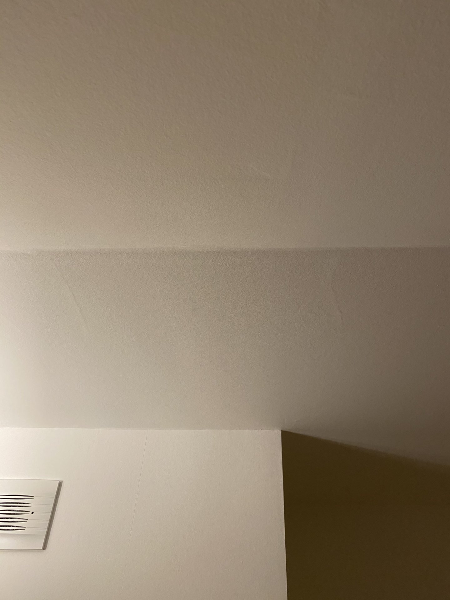

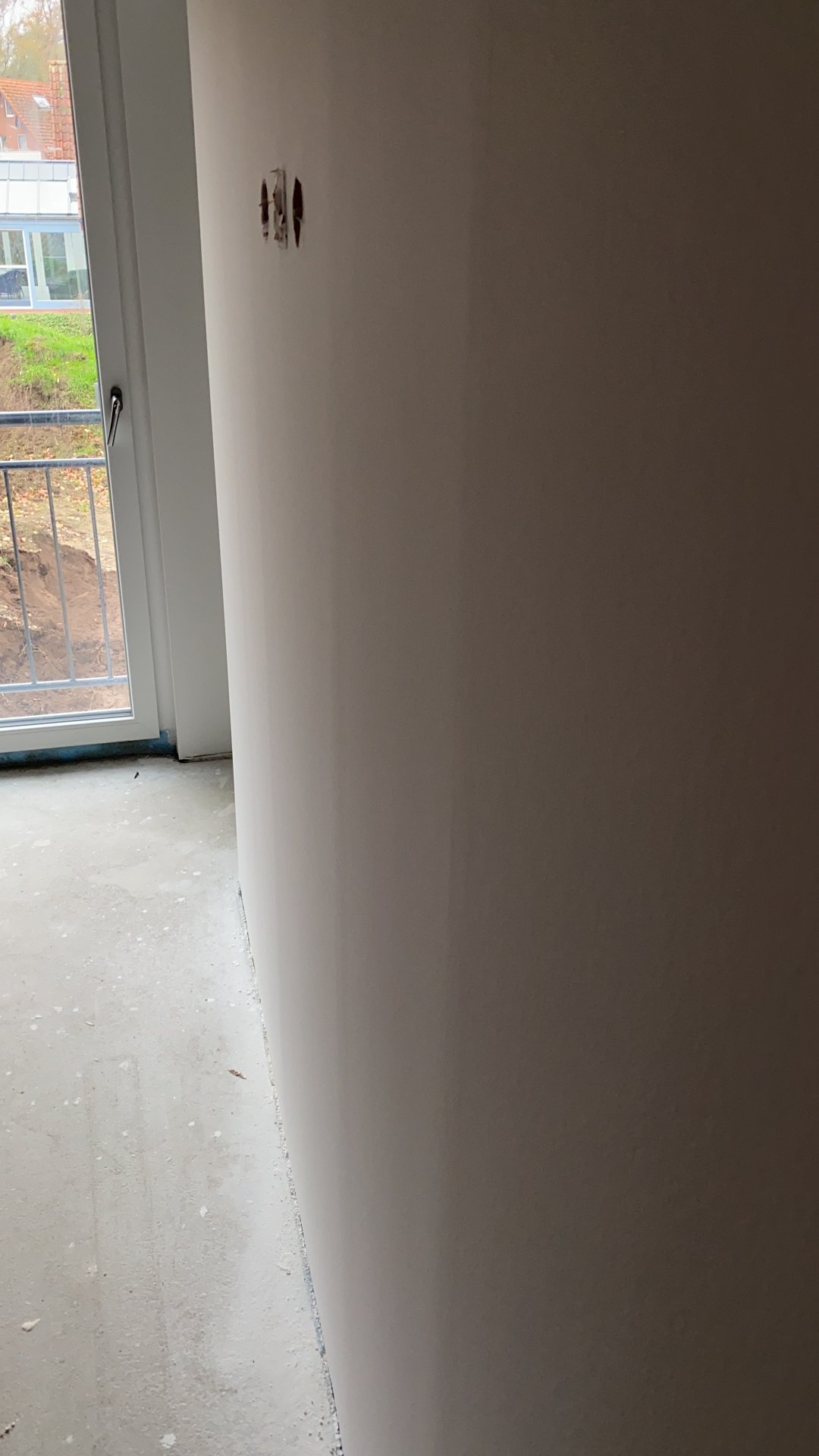

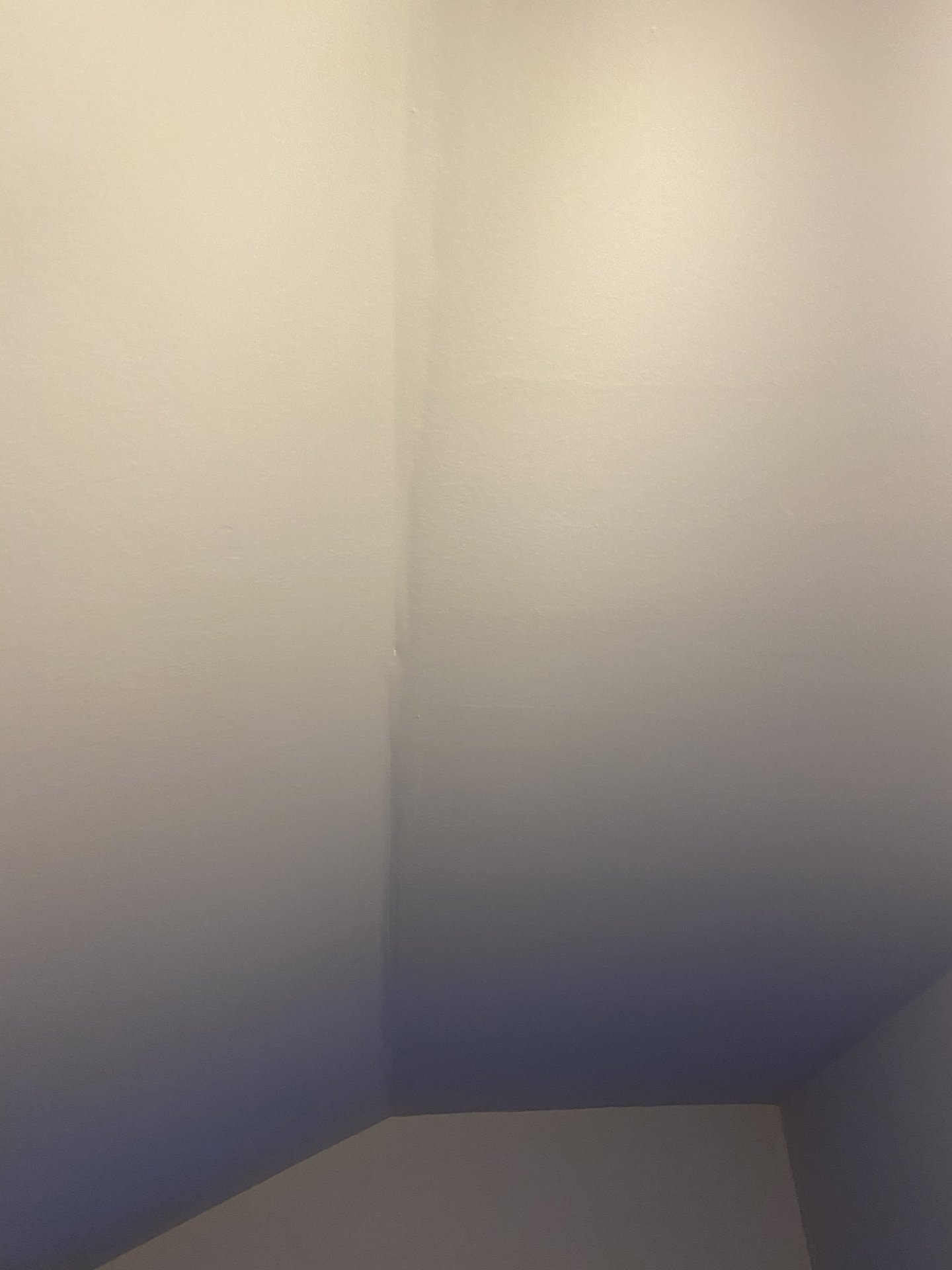

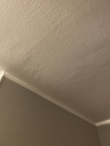

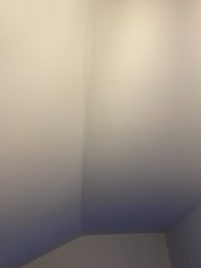

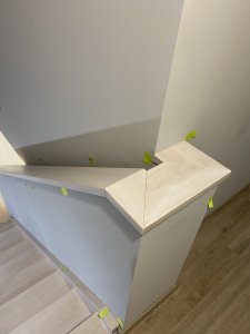

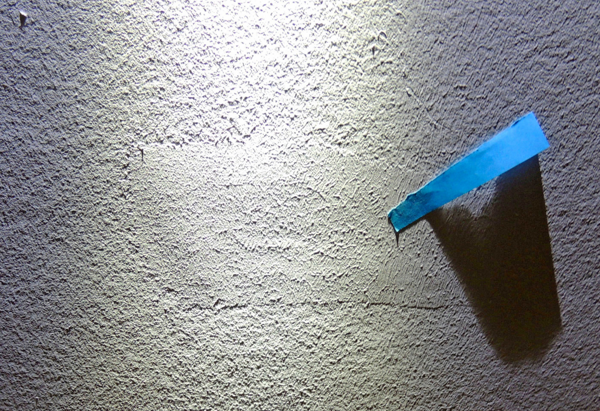

    wir haben einen Neubau und dort Q3 mit Malervlies und anschließenden streichen in Auftrag gegeben.
    Der Maler hat uns direkt am ersten Tag mal darauf hingewiesen, dass ja „normale“ Unebenheiten üblich sind - soweit wir das nachvollziehen können, ist das auch tatsächlich so.

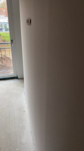

    Das erste Bild ist von unserer Schlafzimmerwand. Hier entsteht Streiflicht über das bodentiefe Fenster - darf das also nicht bemängelt werden?

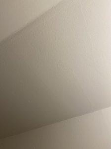

    Das zweite und dritte Bild ist die Decke von unserem Sohn. Die Lampe erzeugt ja praktisch auch ein Streiflicht - darf das also auch nicht bemängelt werden?
    Das behauptet zumindest der Maler und bevor wir einen SV zu Rate ziehen, dachte ich mir, dass ich mal hier frage, ob das tatsächlich so ist, weil das ja alles praktisch Streiflicht ist?
    Vielen Dank und Grüße,
    Michael

    Q3 ist nicht unter Streiflicht zu bewerten.
    Selbst Q4 ist nicht 100% streiflichttauglich!
    Aber die Ixel gehen echt besser - auch bei Q3 - und die Stöße vom Malervlies müssen auch nicht so beulen.

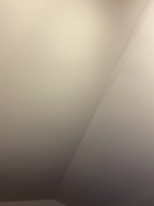

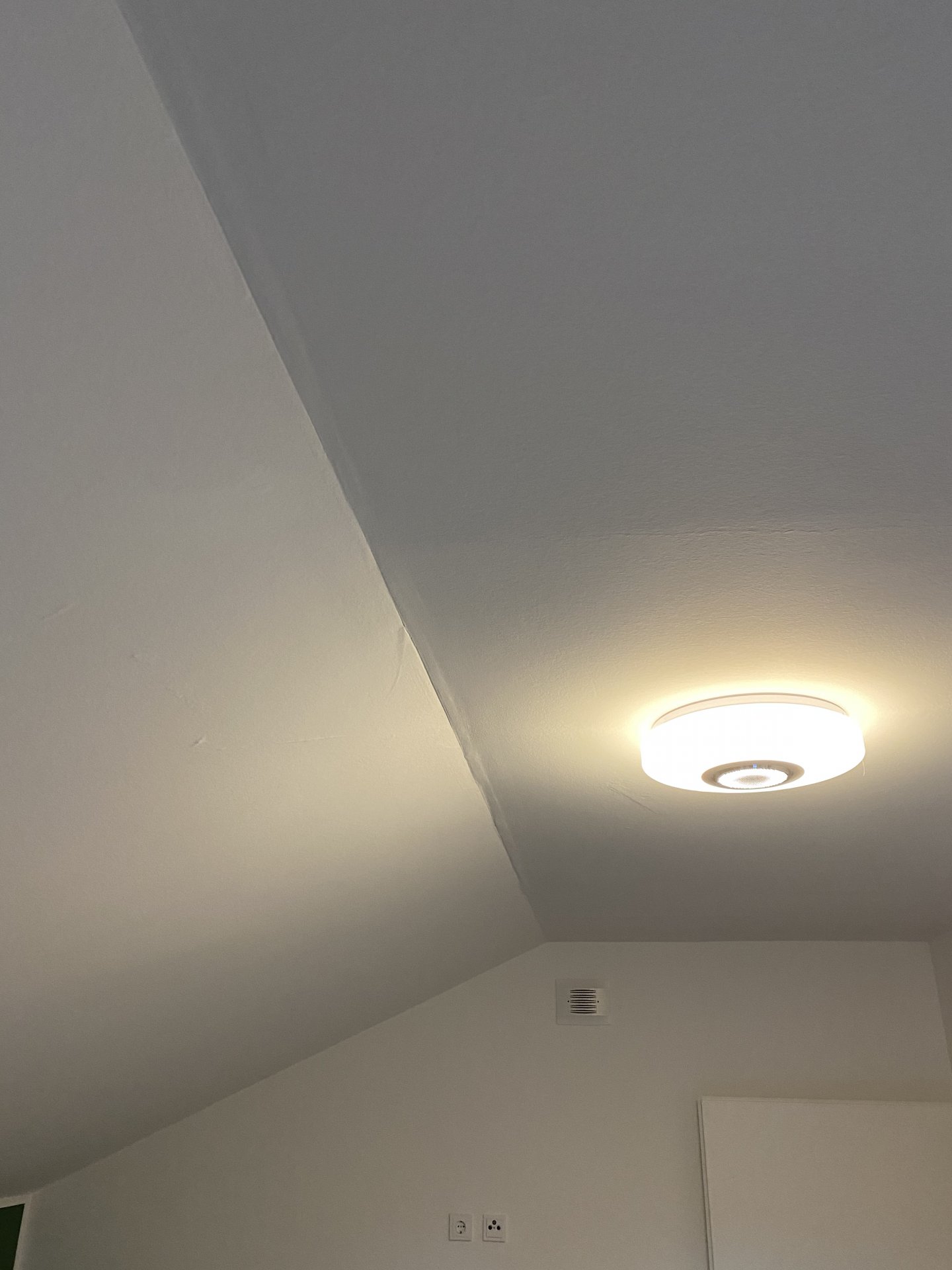

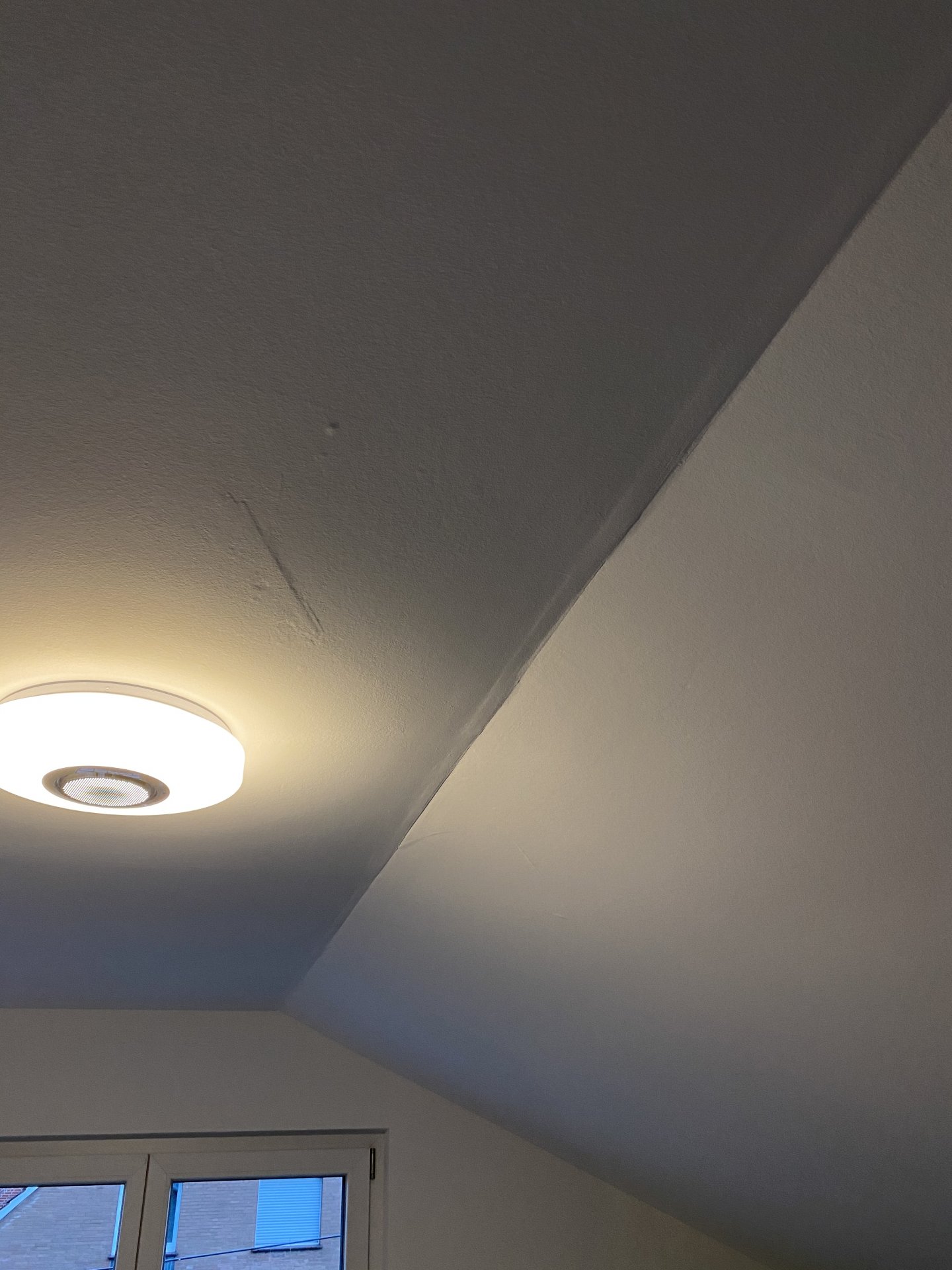

    Die Wand im Schlafzimmer stört uns auch weniger. Nur die Decke im Kinderzimmer ist schon wirklich mies, finde ich... Aber bemängeln kann man das vermutlich nicht, oder?
  4. Alex88
    6.749
    3.691
    die Beleuchtung und der Lichteinfall am Fenster hat mit Streiflicht nichts zu tun, die Spachtelarbeiten sind absolut
    mangelhaft, das ist kein Q3
    am Übergang Decke / Schräge hat der vermutlich ein Papierfugendeckband eingespachtelt, aber so stümperhaft,
    so dass dies nur zu entfernen und neu zu machen ist.
    Schreib eine Mängelanzeige mit Fristsetzung von ca. 10 Tagen

    Solche stumpfen Innenwinkel sind tatsächlich nicht so einfach zu spachteln. Einige nehmen dazu das MagicCorner-Zeug. Ich selbst nehme aber auch das Papierband, ist halt etwas aufwändiger. Ich vermute fast, dass das Band hier aufgequollen ist, ansonsten kann man sich die großen "Beulen" nicht erklären.
    Würde ich auch reklamieren.

    Magic Corner würde hier das schönste Ergebnis liefern, aber viele sind halt schon zu blöd die vernünftig einzutackern, dann wirds halt auch nichts. Egal wie es gemacht wird, eine scharfe Kante kann man da aber erwarten.
    Fakt ist jedenfalls, dass die Sache schlecht gespachtelt wurde.

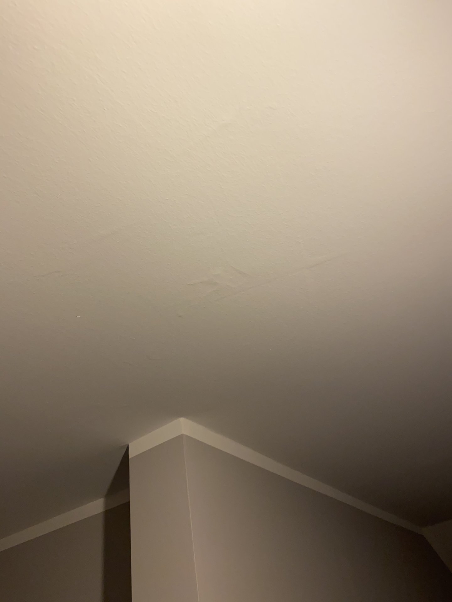

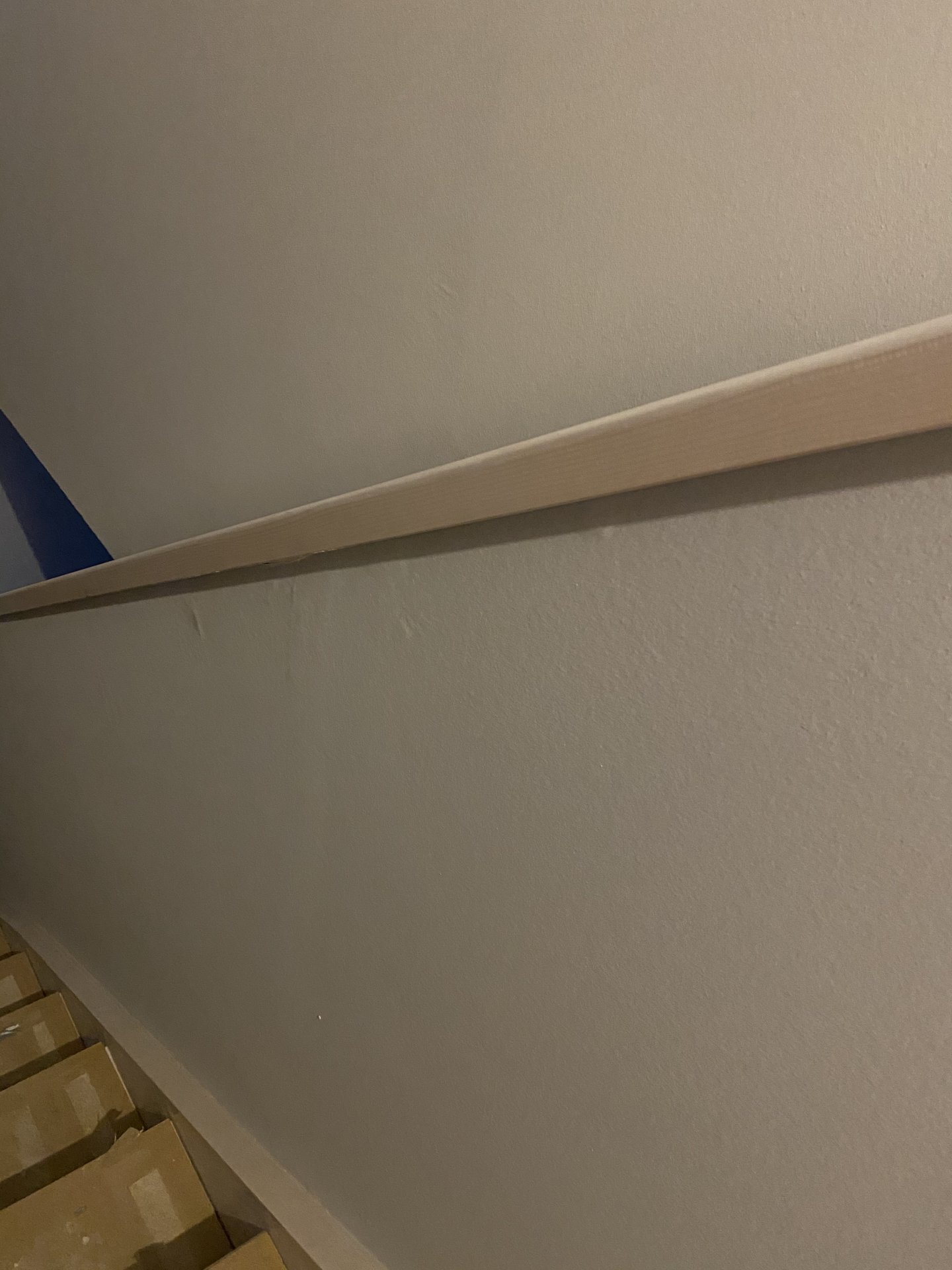

  7. #7 MJanssen, 14.12.2020

    zu wenig Gips unter dem Fugendeckband. Muss man nicht entfernen sondern nur anreissen, mit wasserfesten Leim festkleben und nach dem trocknen überspachteln und neu streichen.
    Ist übrigens keine Pfusch Lösung sondern eine offizielle Reparaturanleitung für Spachtelfehler beim Knauf Kurt Fugendeckband !
    Insgesamt haben die anderen aber Recht: qualitativ ist das eher kein Q3 wobei ich auch feststellen musste, dass Profi Spachtler die das gewerblich machen genau sowas abliefern und man dann selbst nachbessern muss wenn man es schön haben will :)

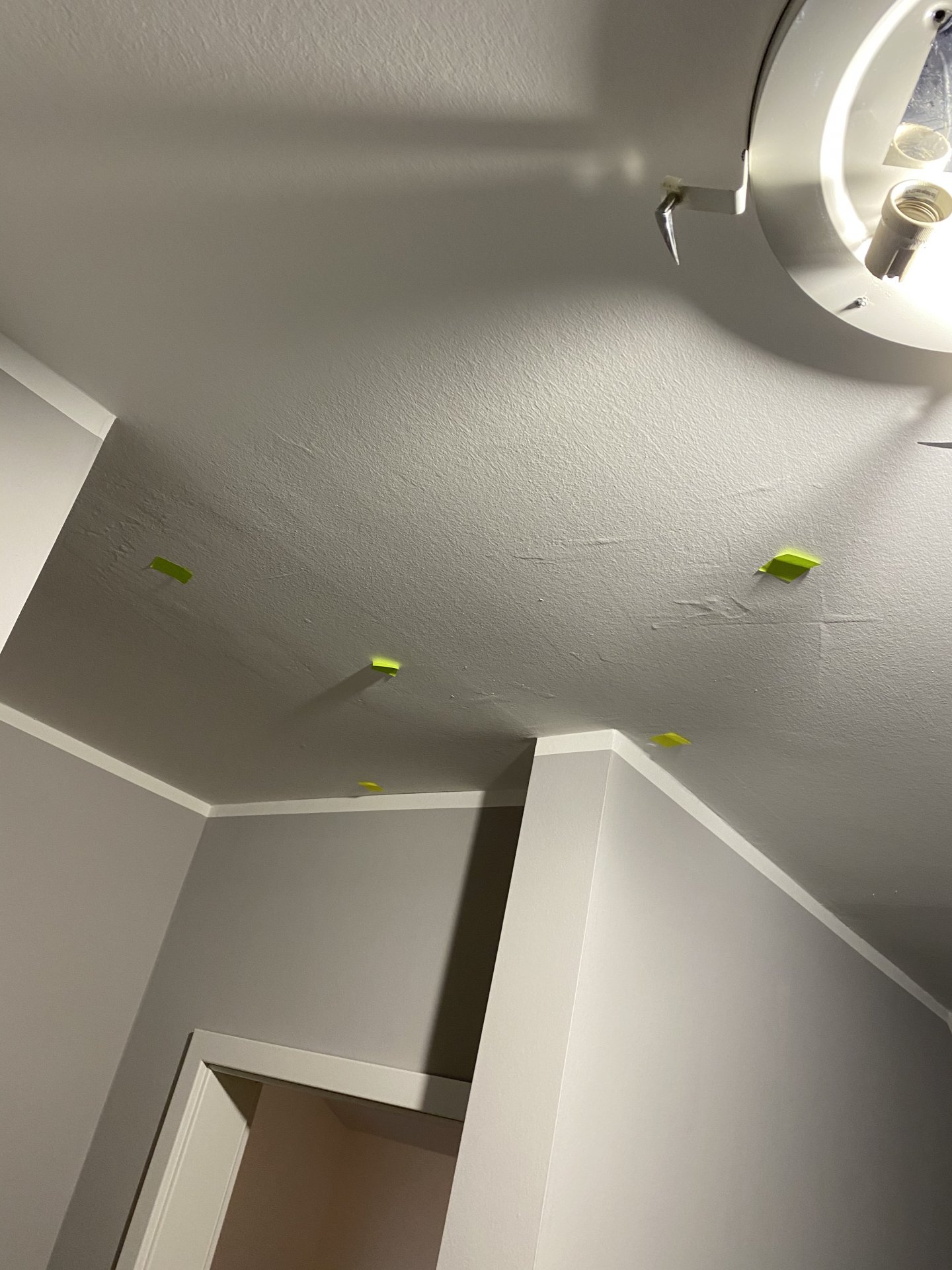

    ich melde mich mal mit dem aktuellen Stand: auch unser GU hat die Arbeit bemängelt und eine Frist zur Ausbesserung zum 31.1. gesetzt. Diese ist mittlerweile verstrichen. Vertraglich vereinbart musste nun noch bis Samstag eine Frist gesetzt werden, erst dann würde eine andere Firma übernehmen.
    Plötzlich meldete sich die Firma bei uns und will ab morgen „mal eben“ alle rund 25 Mängel (einzelne Beulen/Dellen/Macken bereits zusammengefasst) beseitigen.
    Die Beulen/Macken/Dellen will er einfach überspachteln und anschließend schleifen und das dann anstreichen. Über dem Malervlies.
    Ist das wirklich fachgerecht? Wir haben „Q3-Verspachtelung mit Malervlies, Weiß gestrichen“ bezahlt.
    Bekommen würden wir nach dieser Vorgehensweise: Verspachtelung -> Malervlies -> weiße Farbe -> Verspachtelung -> weiße Farbe...

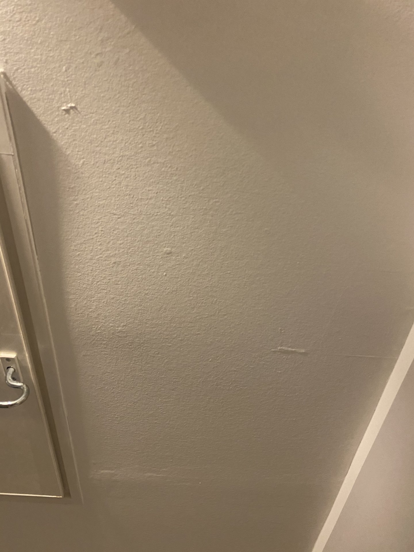

    Das ist schon ok, nur beim malen musst du aufpassen, dass alles nochmal vollflächig mit Lammfellrolle gestrichen wird.
    Und vor dem Malen alles mit Streiflicht kontrollieren damit du nach dem malen nicht mit solchen Ausbesserungsstellen konfrontiert bist :)

    Danke! Ich gehe davon aus, dass die vollflächig verspachteln (müssen). Wenn die das nur punktuell machen, wird es ein kompletter Flickenteppich.
    Das die eine komplette Verspachtelung nochmal über alles drüber ziehen und ohne zusätzliche Tapete dann streichen, ist das ok und ohne Nachteile, wenn ich dich richtig verstehe?
    Bei uns sieht es aktuell so aus (mal zwei kleine Ausschnitte):
