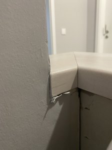

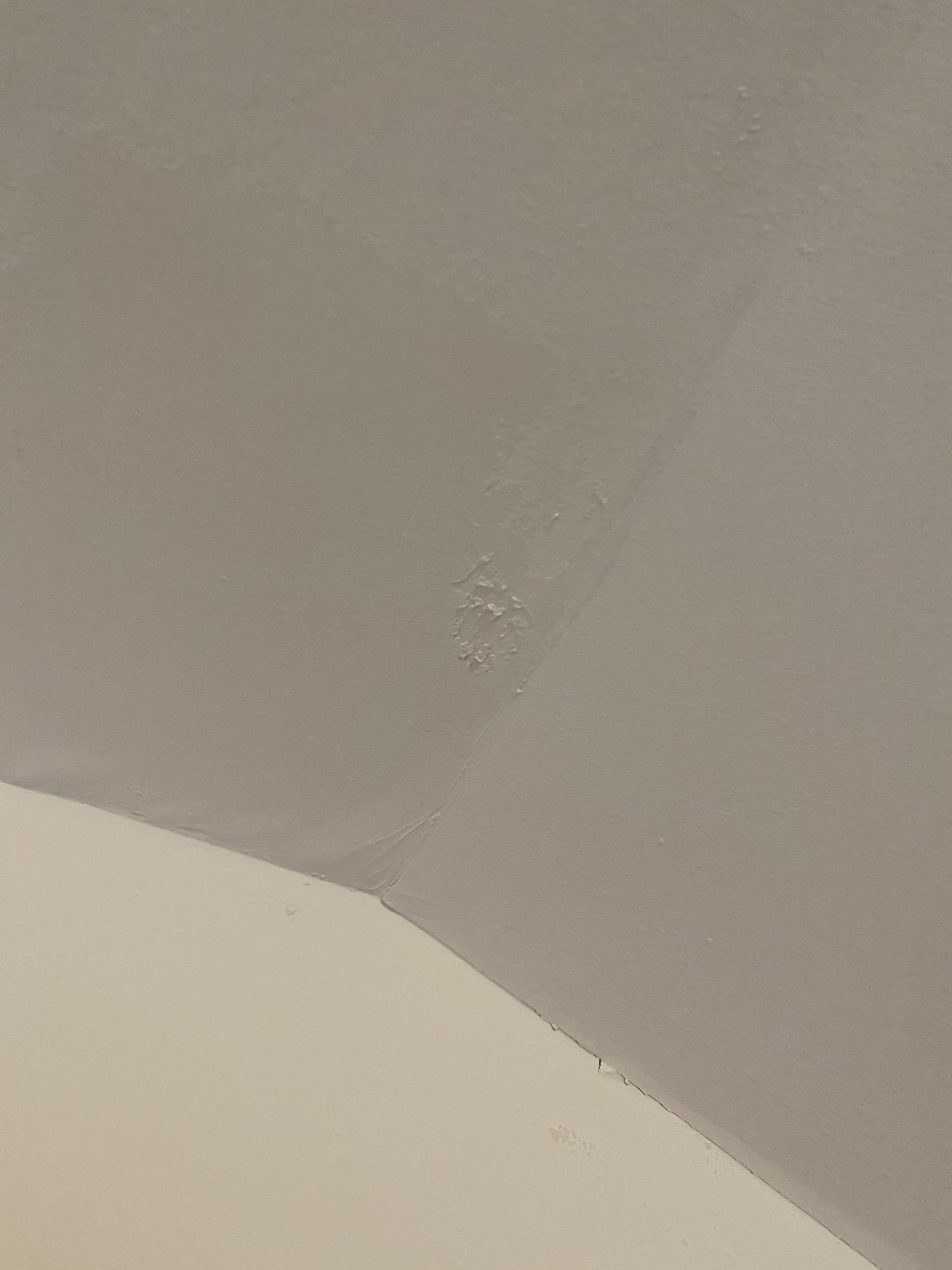

    Der „Maler“ ist dann nun gefahren und hat auch die Mängel, die ich angemerkt habe, nicht noch beseitigt, weil er los musste... Für ihn sind die Arbeiten abgeschlossen gewesen... anbei ein paar Fotos und ja, das sieht NACH der Ausbesserung so aus...

    Man merkt das du hier von keine Ahnung hast .
    Und zu der "Maler Leistung" den würde ich an den Ohren auf sie Baustelle schleifen . Sieht das auf dem Foto nur so aus oder sind jetzt auch noch die Fussleisten versifft?

    Der GU sollte wohl nun langsam eine andere Firma beauftragen, mit den Künstlern die sich da am Ausbessern versucht haben wird das offensichtlich nichts.

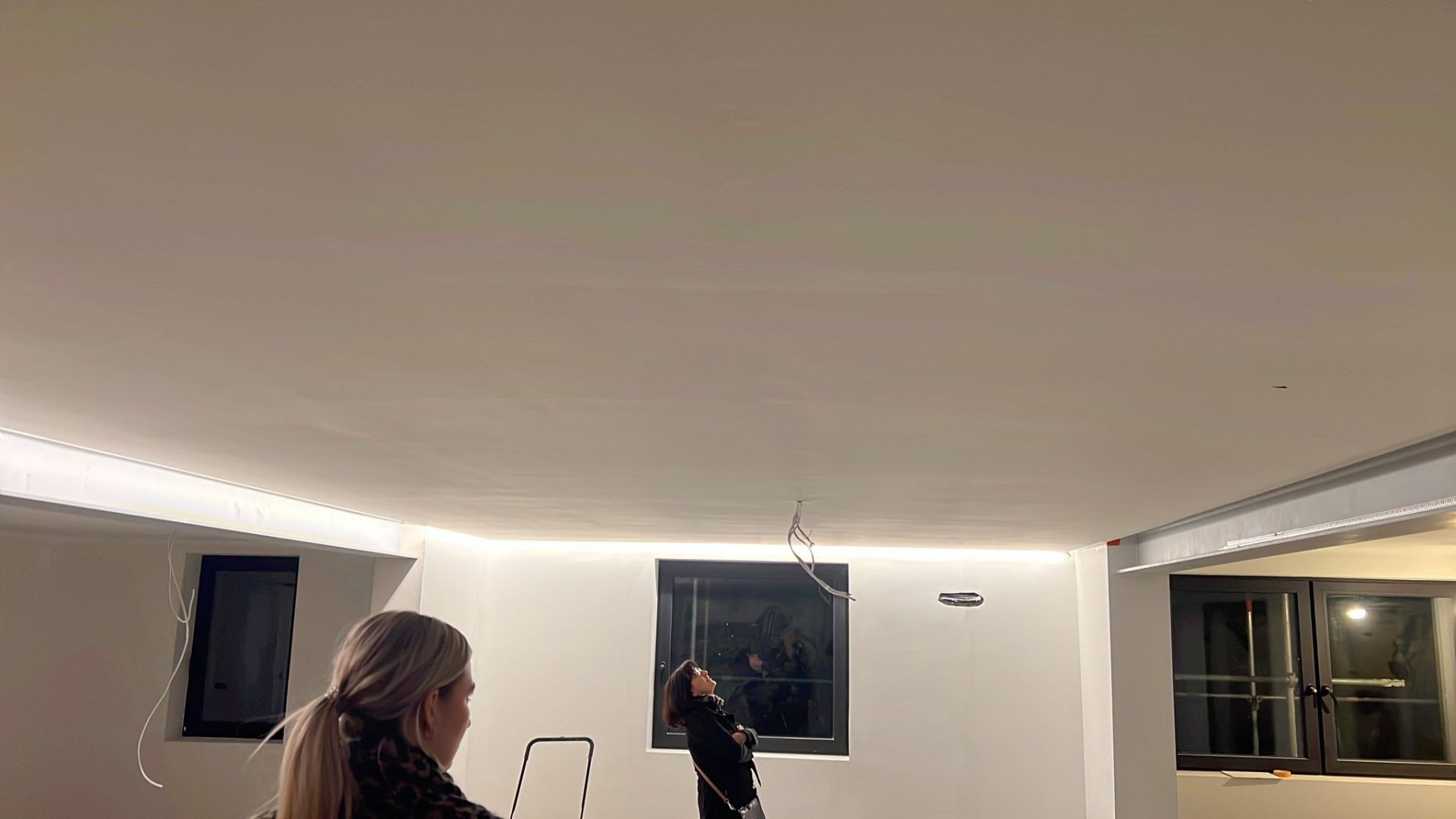

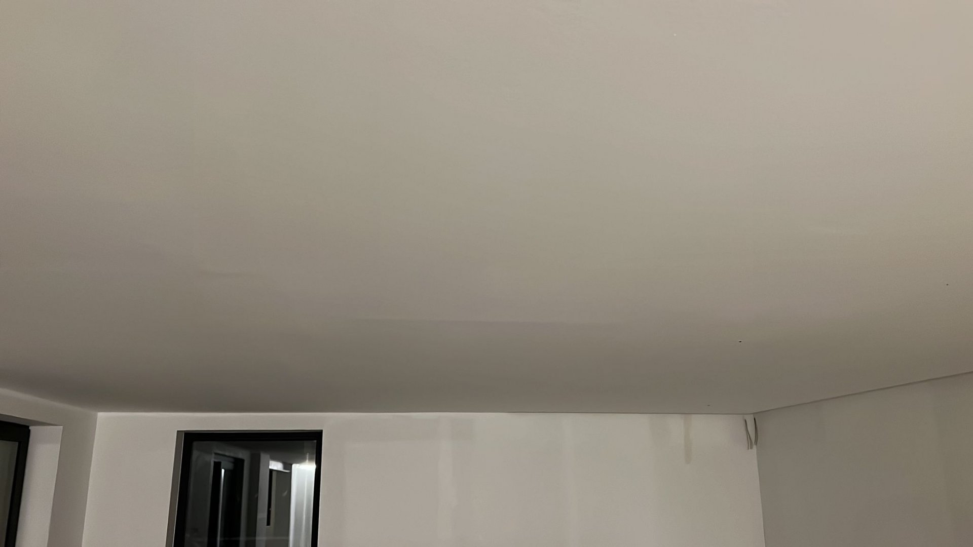

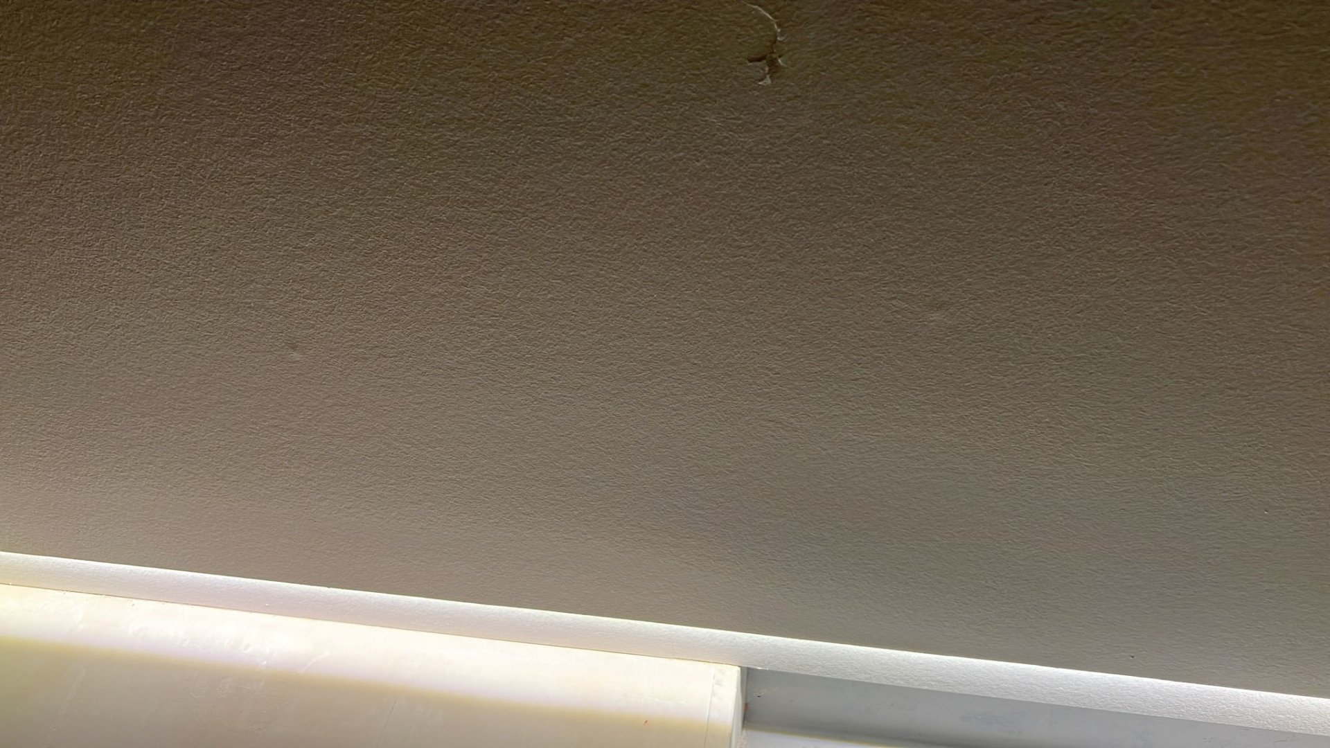

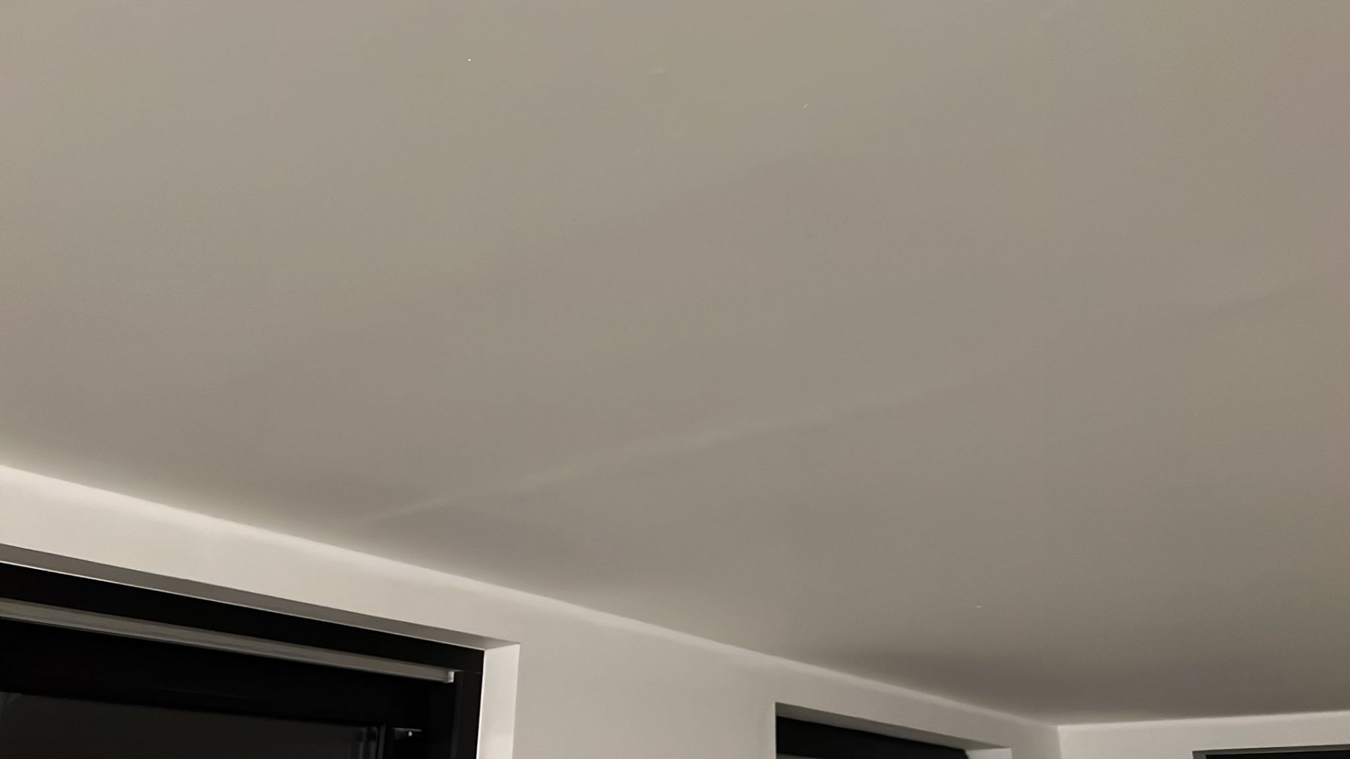

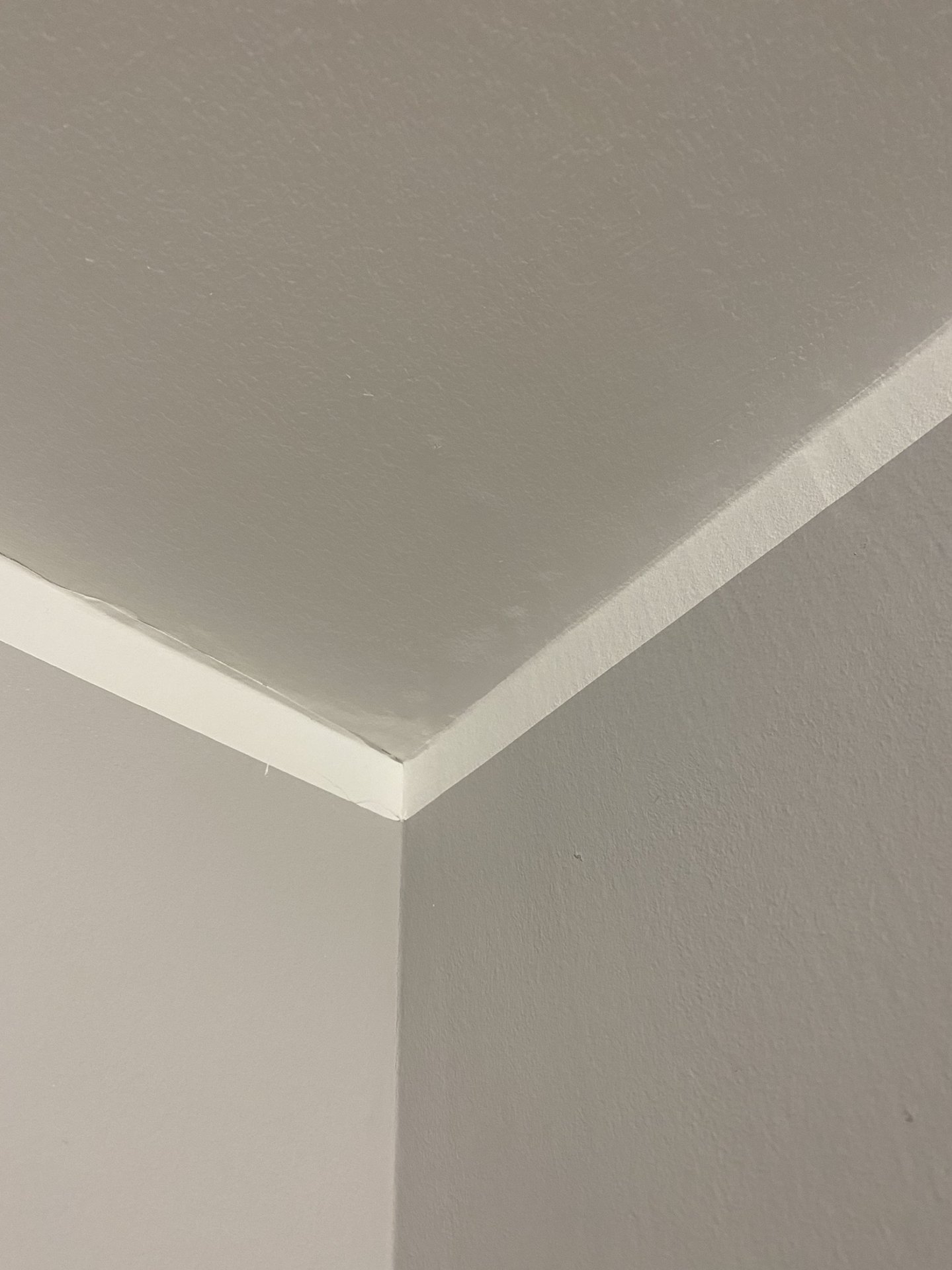

    auch wenn das Thema hier schon eine weile her ist war es doch der Beitrag den ich am schnellsten über Google gefunden hatte.
    Wir haben auch eine Firma beauftragt die bei uns innen alles macht (Wände & Decken) und außen die Fassade.
    Im Angebot steht Decken in Q3 und so wurde es nun auch umgesetzt. Wir haben an ein paar Stellen indirekte Beleuchtung und haben uns das ganze nun mal angeschaut nach dem die mit Streichen an der Decke durch waren (ist 4 Tage her).
    Was sagt ihr. Ist das für Q3 und Malervlies weiß gestrichen noch "Im Rahmen" oder müssen die nacharbeiten?
    IMG-20230325-WA0014.jpg IMG-20230325-WA0013.jpg IMG-20230325-WA0012.jpg IMG-20230325-WA0011.jpg
  18. #58 Hercule, 27.03.2023
    Hercule
    Hercule
    11.11.2019
    3.348
    780
    1 Fehler: die Kontrolle mit Streiflicht hättet Ihr vor dem malen machen sollen.
    Die Stufen wurden nicht schön ausgespachtelt und sind jetzt gut zu sehen. Meiner Meinung nach nicht Q3.
    Hier sind die Stufen gut erklärt: Knauf - Unser Wissen für Sie Gestaltung und Design Spachtelung
    Will man es richtig machen müsste man jetzt die Farbe abschleifen.
    Dann nachspachteln.
    Wieder alles malen.
    Und hoffen das die Fläche vor dem Malen staubfrei gemacht wurde (feuchter Schwamm) sonst hällt die Farbe ggf nicht dauerhaft.
    Deshalb sollte man das immer vor dem Malen kontrollieren. Vieles lässt sich dann mit Feinspachtel ausbessern. Grobe Sachen mit Gipsspachtel. Und will man es ganz schön schleift man vor dem malen mit der Giraffe drüber.
    Zum Schluss: 100% perfekt bekommt man es meist eh nicht hin. Hängt wirklich davon ab wie geduldig man alles unter Streiflicht kontrolliert und wie oft man bereit ist herumzuspachteln und zu schleifen. Lässt man es machen hängt es vom Können des Ausführenden ab und natürlich vom Geldbeutel des Kunden.
