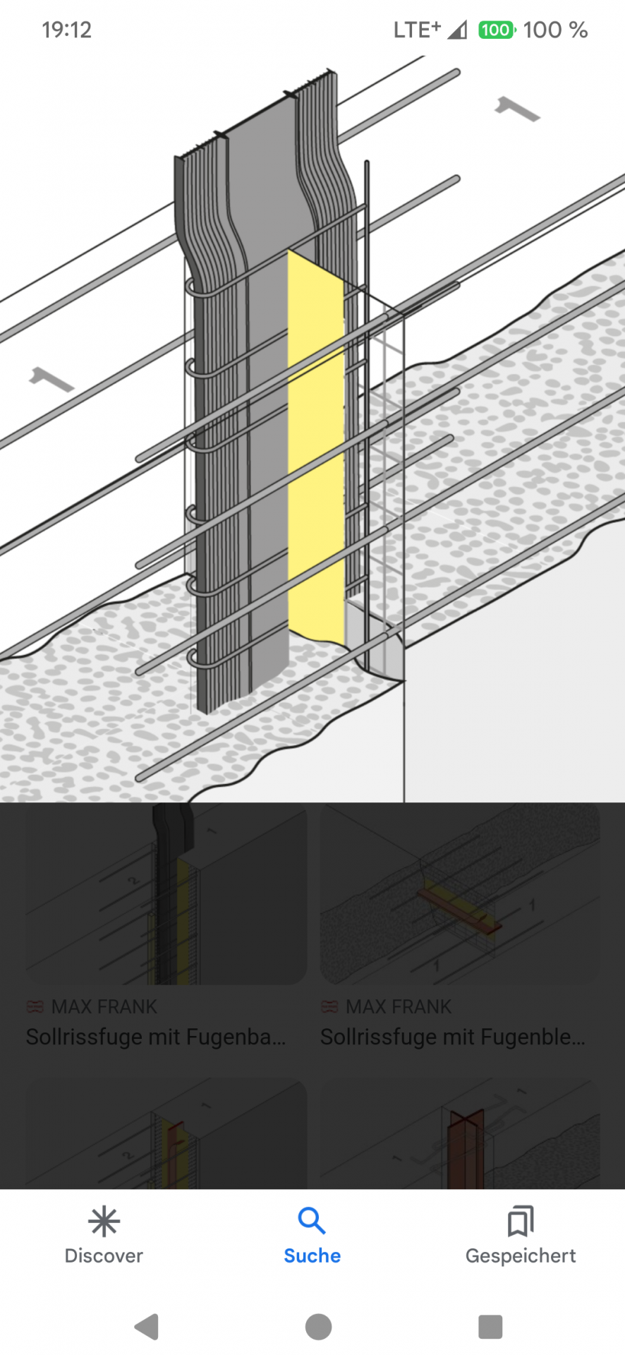

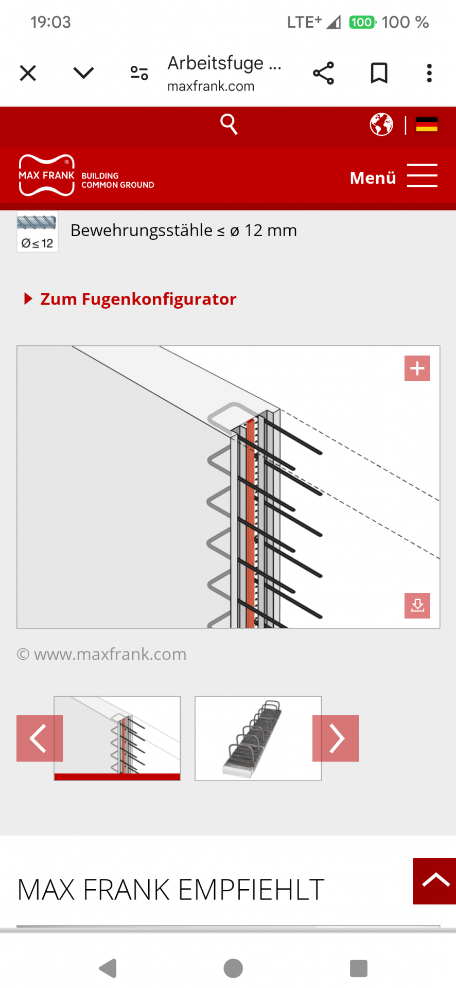

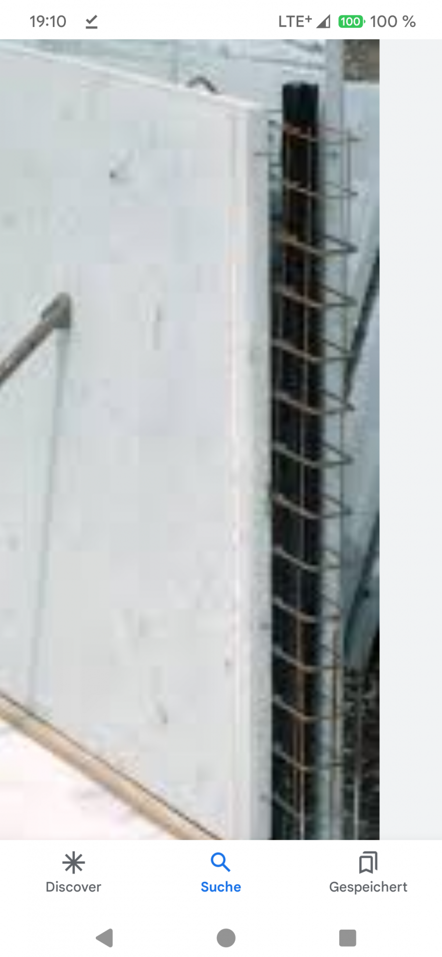

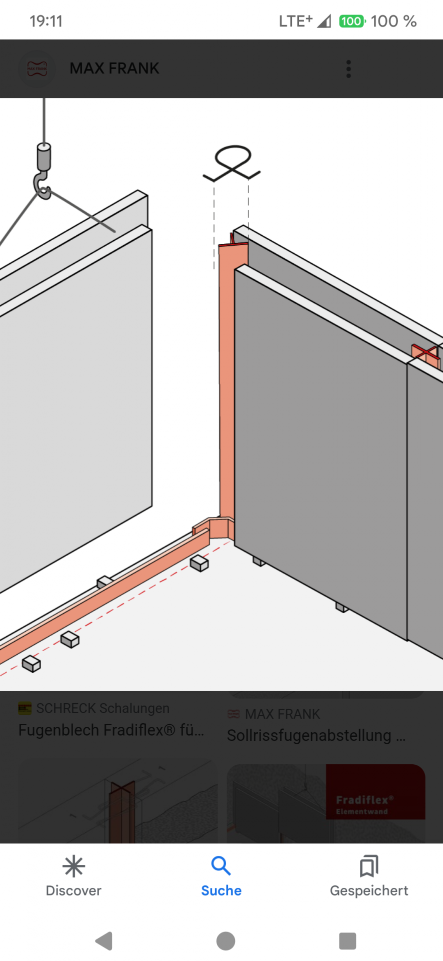

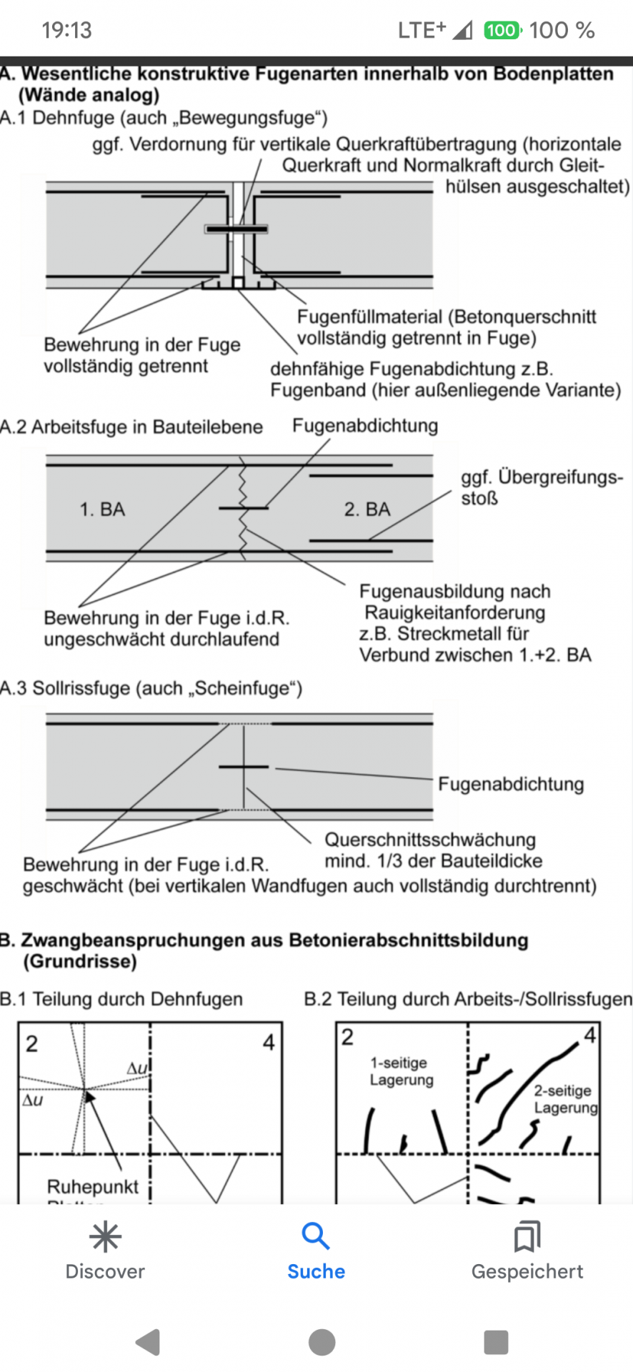

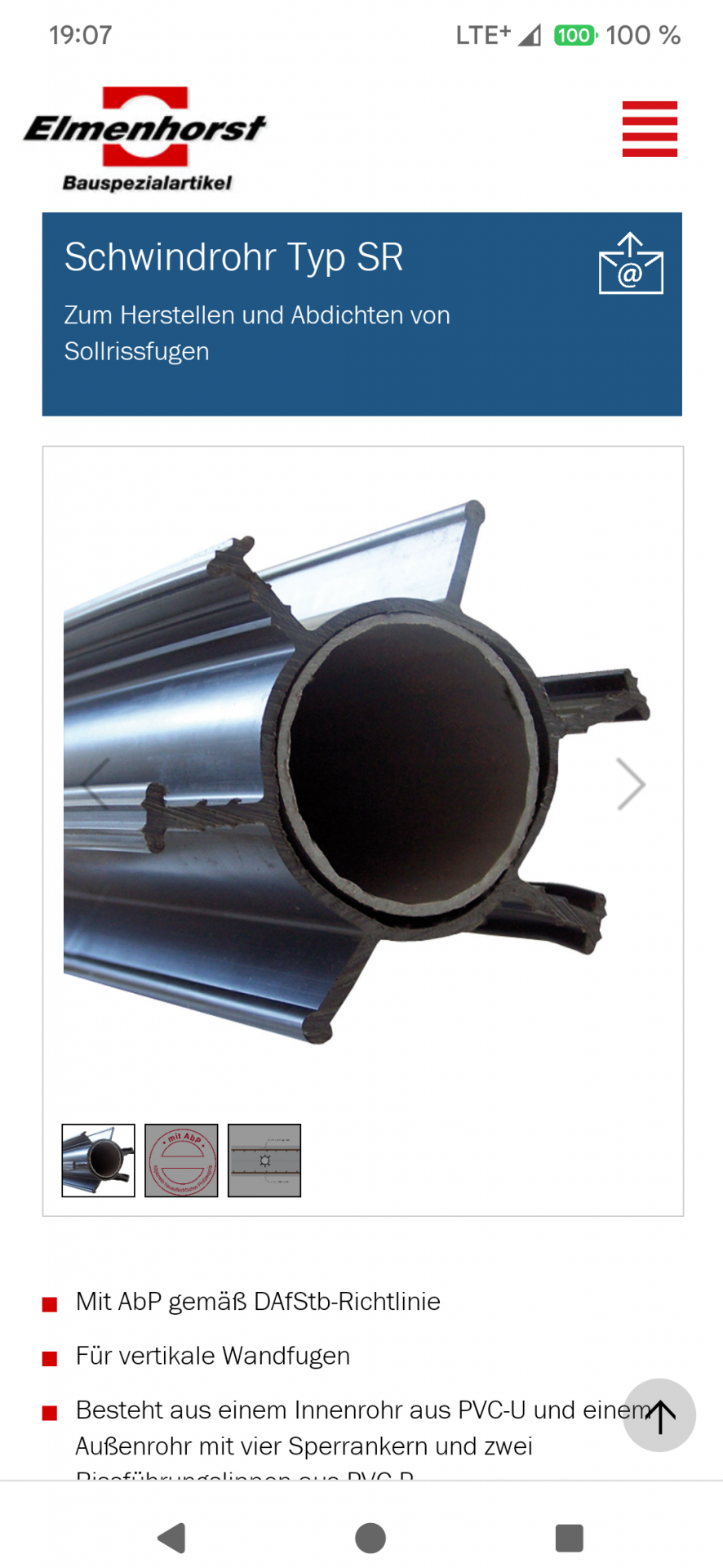

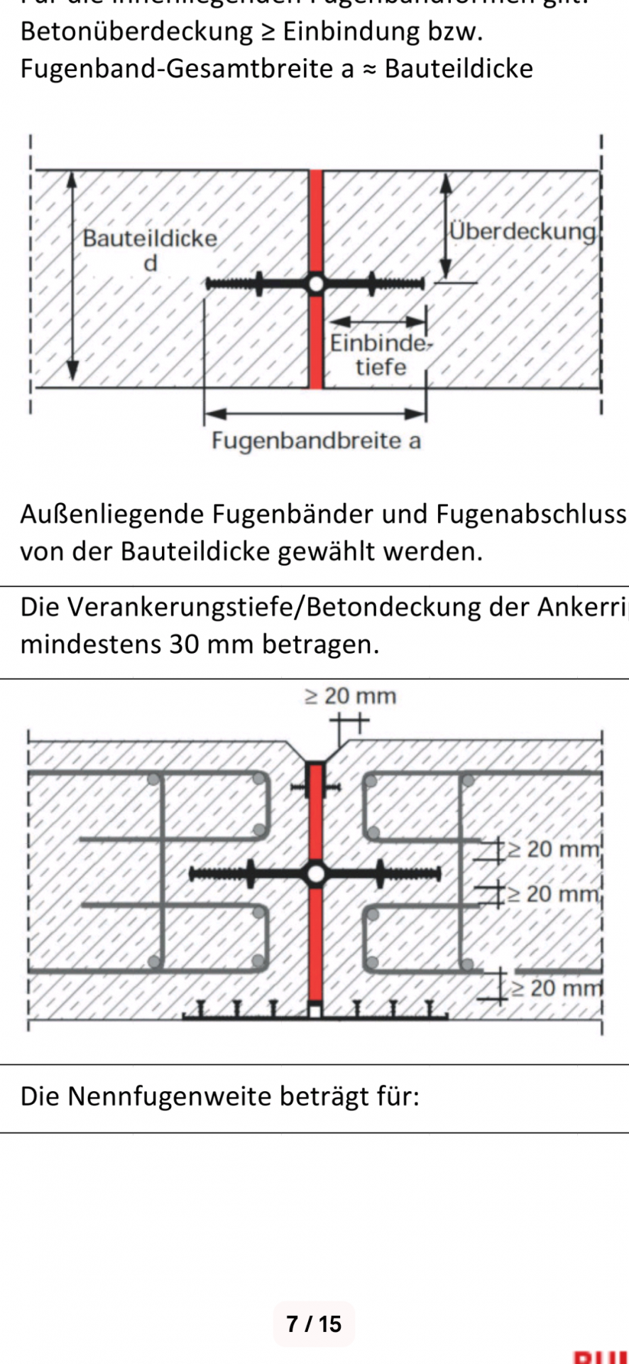

    @SIL: Kannst du mir erklären, wie die rissbeschränkende Bewehrung im Bereich der Fugen eines Fertigkellers hergestellt wird? Beim Aufbau des Fertigkellers wird m.W. keine Bewehrung im Bereich der Fugen eingebaut, oder unterliege ich da einem Irrtum?

    Ja , komplett es gibt hier die speziellen teuren Varianten von Profilen mit Anschluss bis hin zu Dornlösungen im Böschungs oder Beckenbau oder klassisch mit Bewehrung welche zugegeben Erfahrung fordert beim "einfädeln" zudem musst du unterscheiden zwischen Dehn / Arbeits/ Bewegungs / Sollrissfugen etc im einfachen Fall zum Beispiel EFH werden Bügel in der Wandfuge zugelegt plus einige Stäbe oder Penta Blech etc ( zum Teil reichen auch Stäbe plus Blech ), für Eckausbildung gibt es von der Optik her 'geschlaufte' X Varianten, in Sonderfällen wird bereits werksseitig mit überstehenden Anschlusseisen gearbeitet, ich weise nochmals daraufhin, dass WU Querschnitte im Wandbereich schon länger aufgrund der Problematik ( auch Einbringung von Beton ) mit größerer Dicke empfohlen sind , die üblichen Querschnitte bis 24 cm sind ungeeignet , sowohl hinsichtlich Verdichtung und der sauberen Bewehrungsführung und die Rissbreitenbegrenzung beim EFH entspricht marginalen % der Bewehrung wenn überhaupt.
    Edit: einige Beispiele zum besseren Verständnis übrigens die 'Schlaufen' bauen Rohbauer immer erstmal verkehrt ein :mauer , Dübel zeitweilig auch ...

    Der Fertigkeller hat den Vorteil, dass gegenüber dem Ortbetonkeller die Bewehrungslagen viel präziser liegen (Stichwort Betonüberdeckung).
    Die Stöße werden ganz normal mit Fugenblech gemacht.
    Manchmal verbindet sich der eingefüllte Beton nicht so gut mit den beiden Halbschalen, das kommt aber sehr selten vor.
    Ich habe zwei baugleiche Häuser zum Test mit beiden Varianten gebaut und bin von den Halbfertigteilen total überzeugt.
