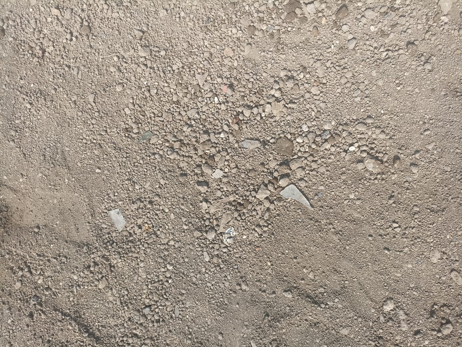

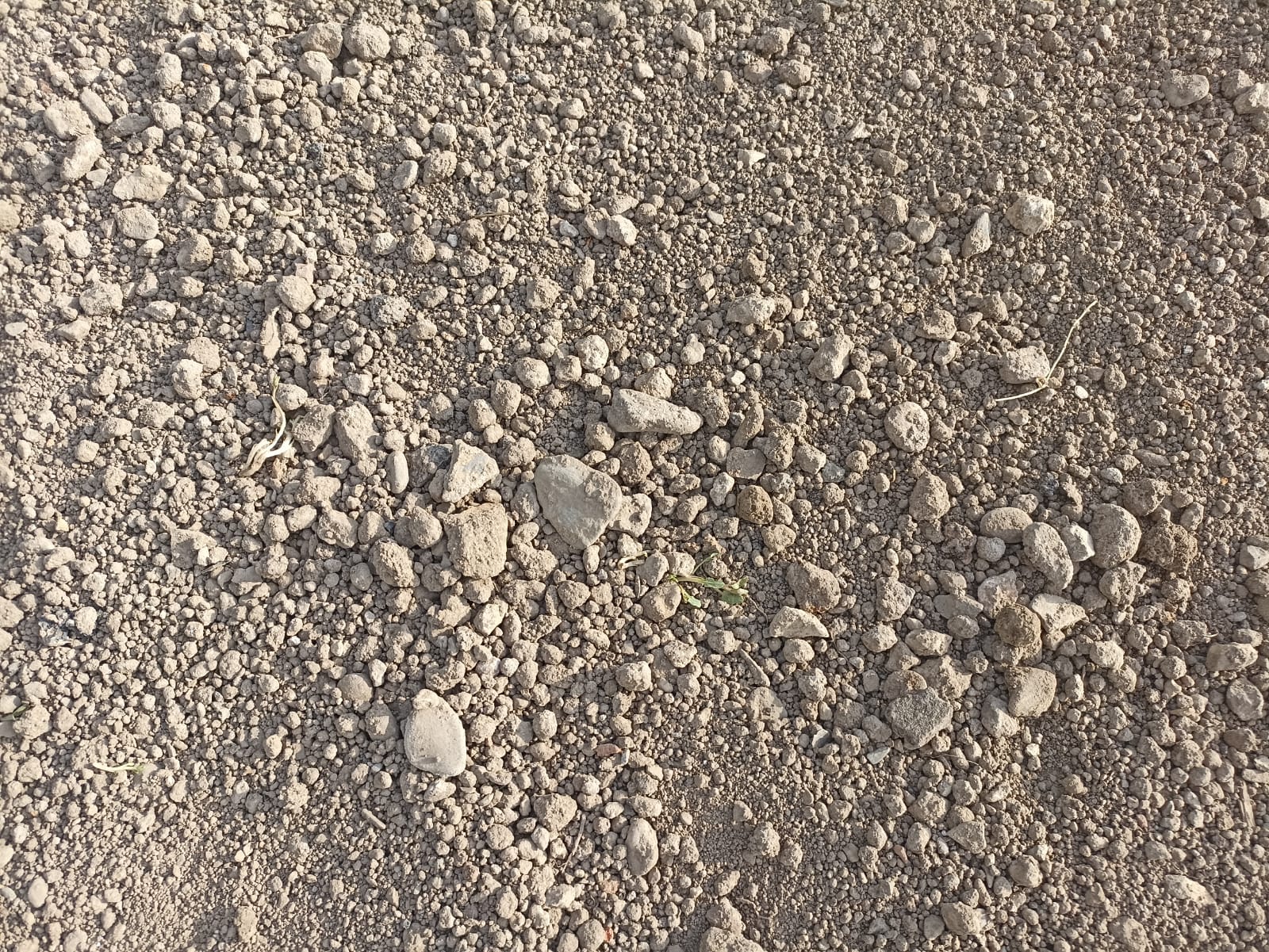

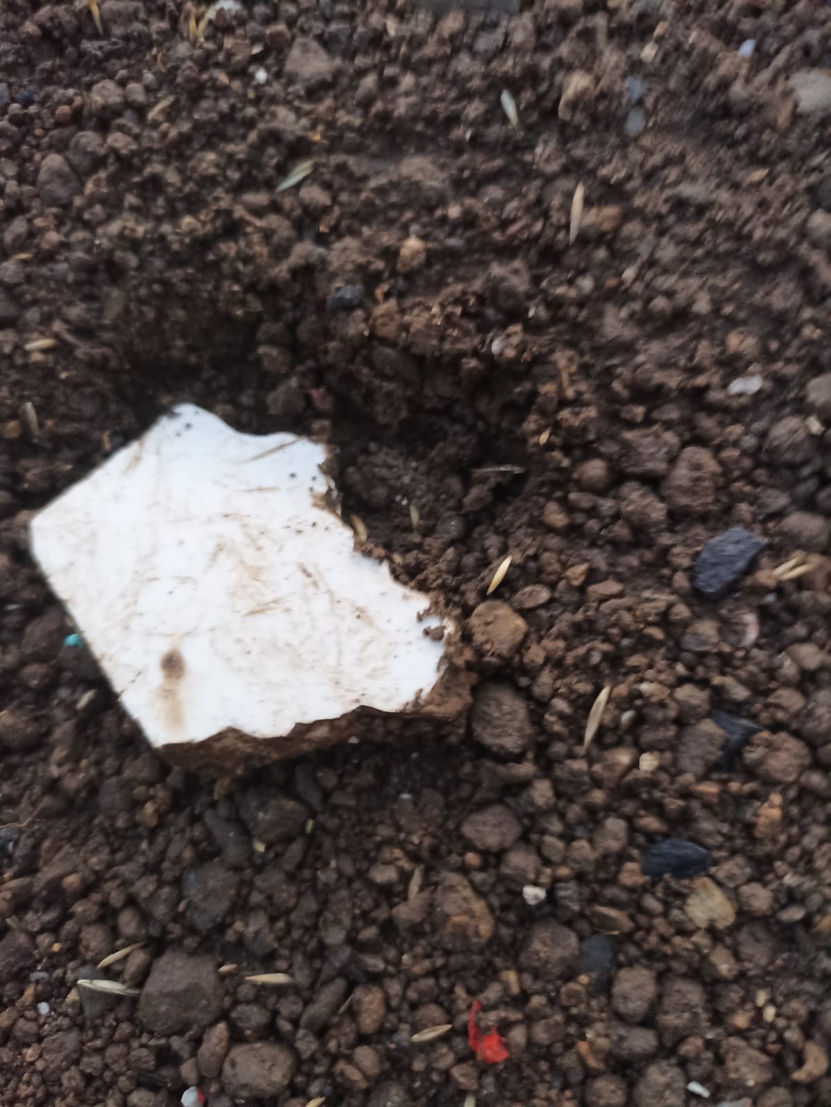

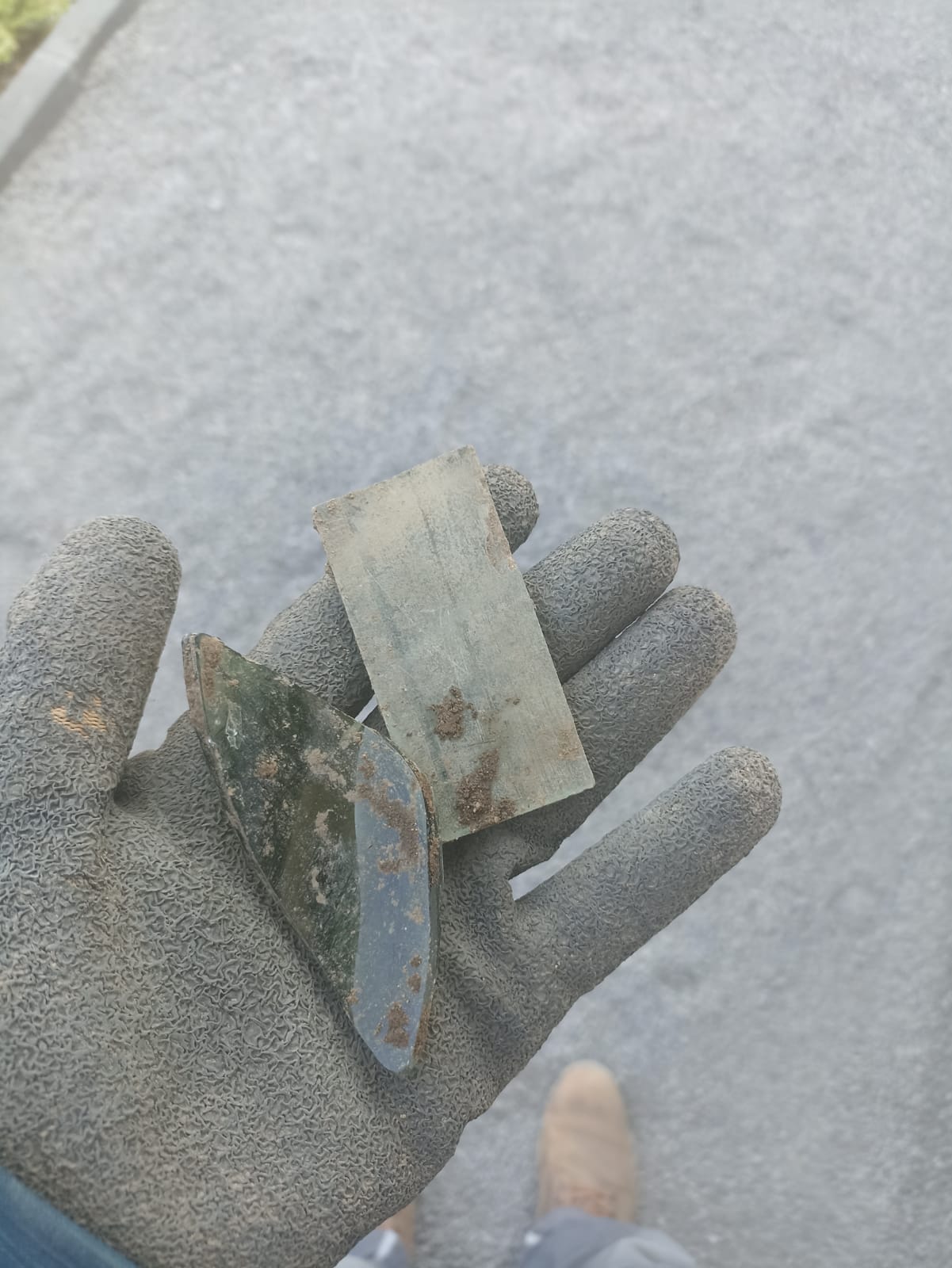

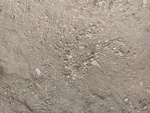

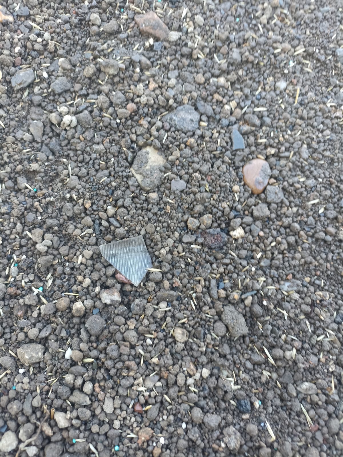

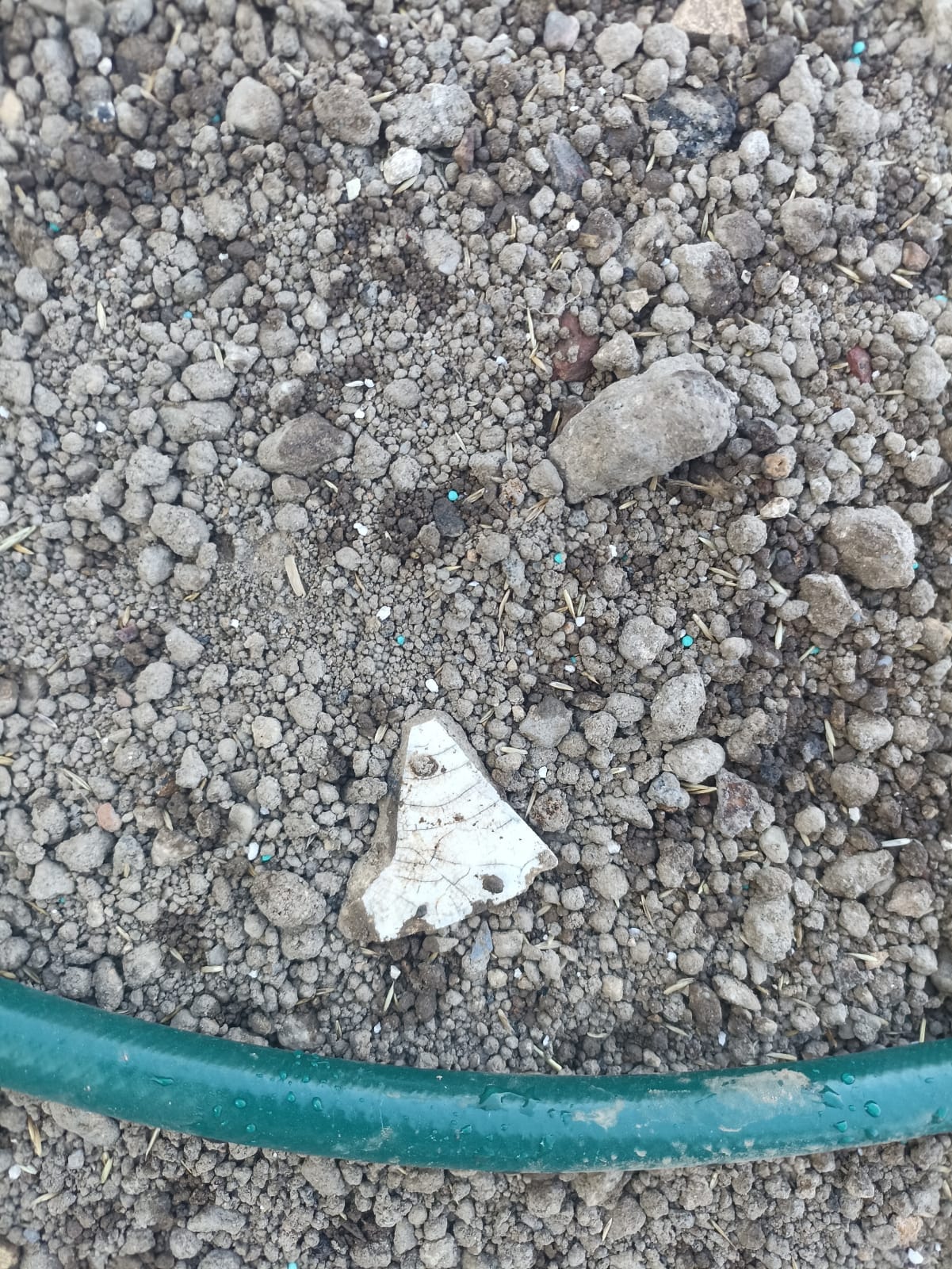

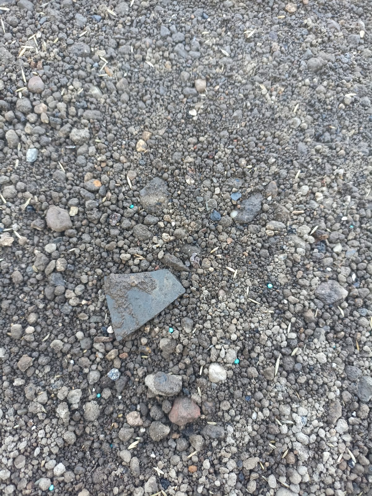

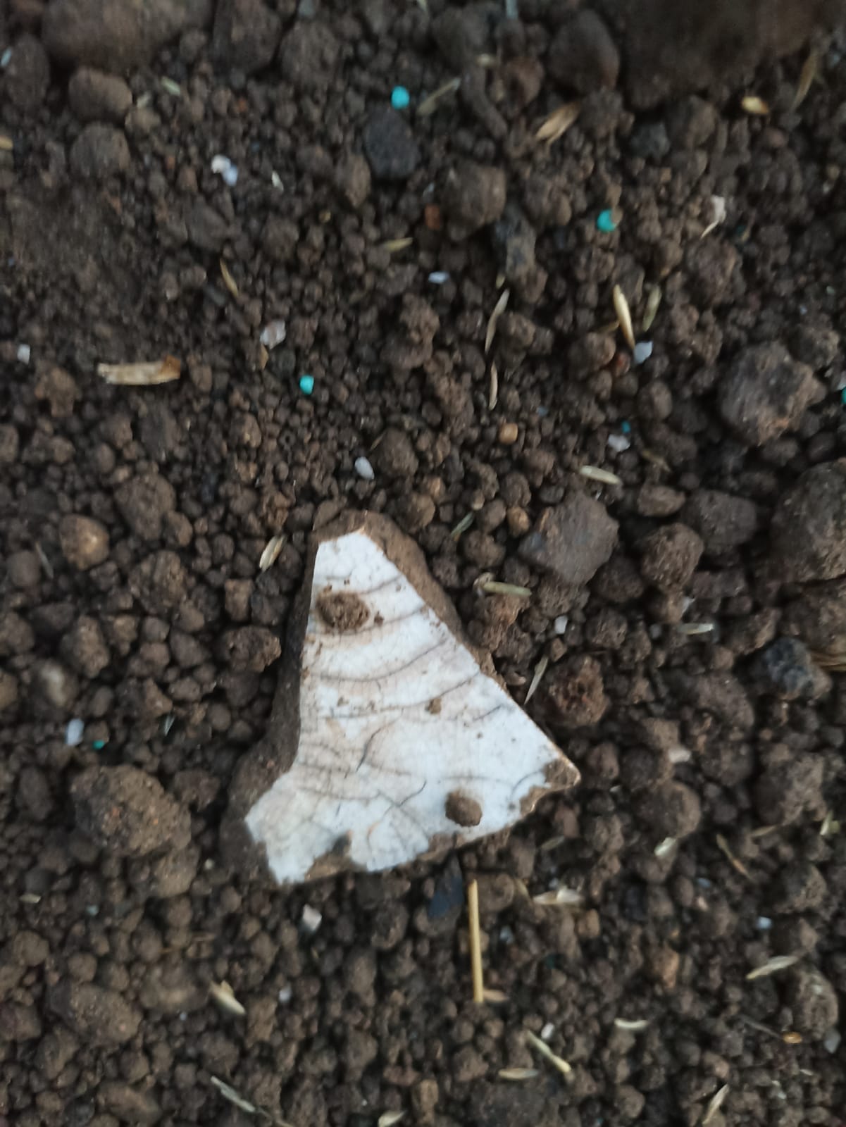

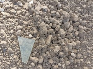

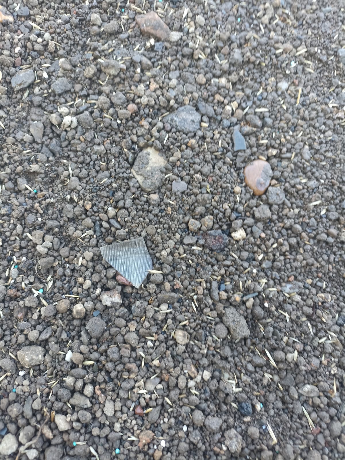

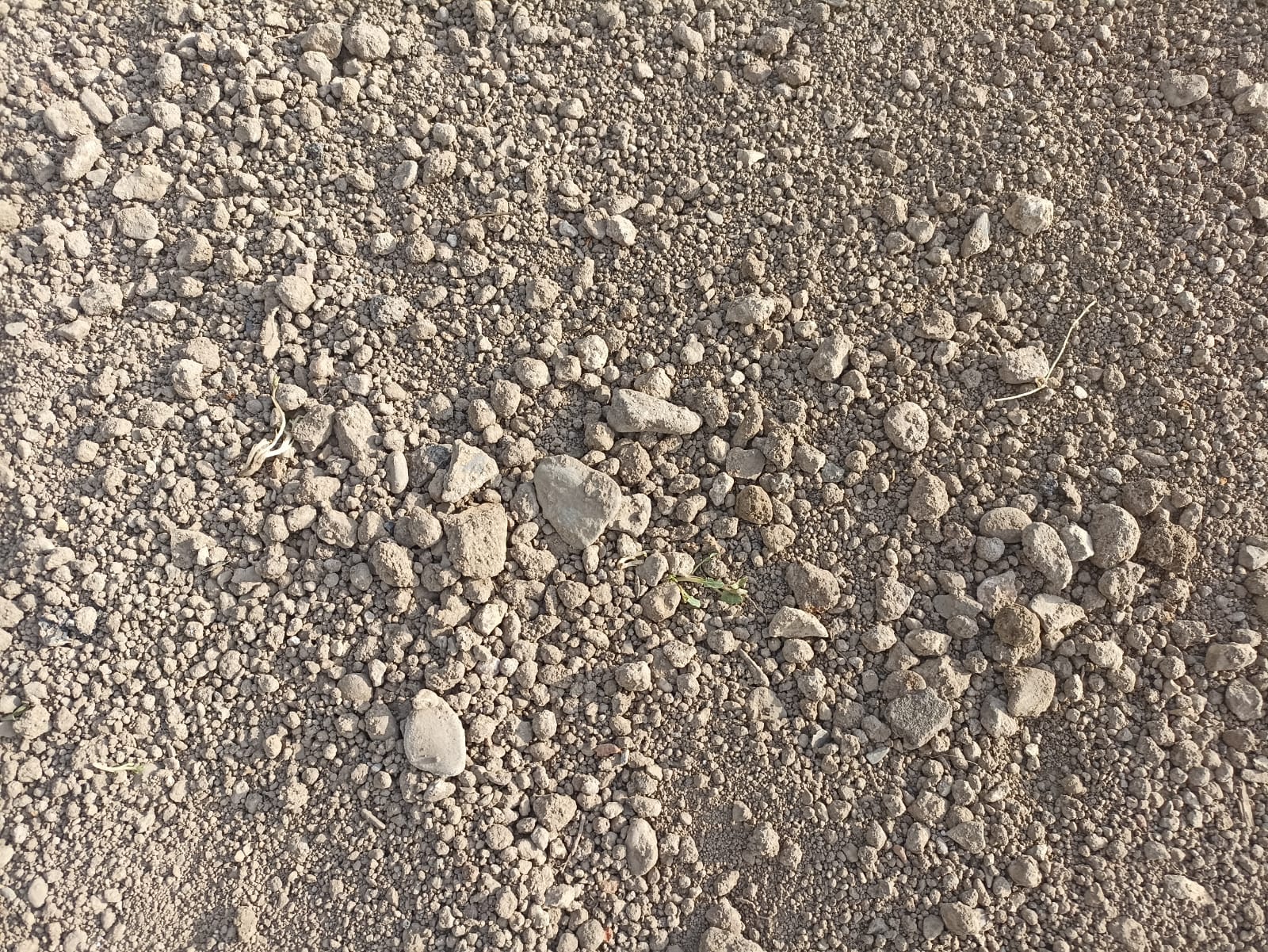

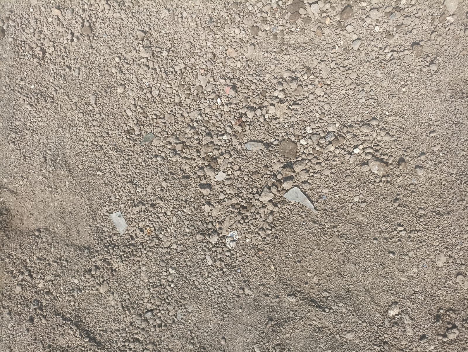

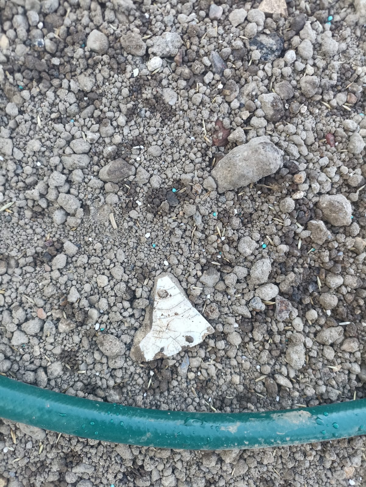

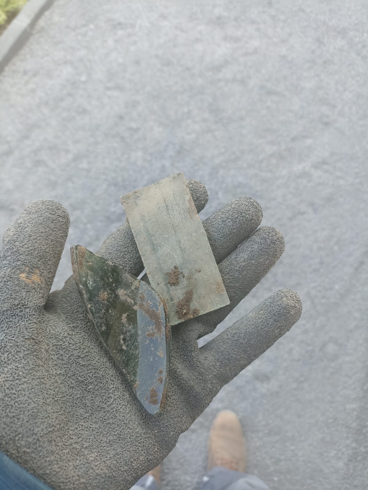

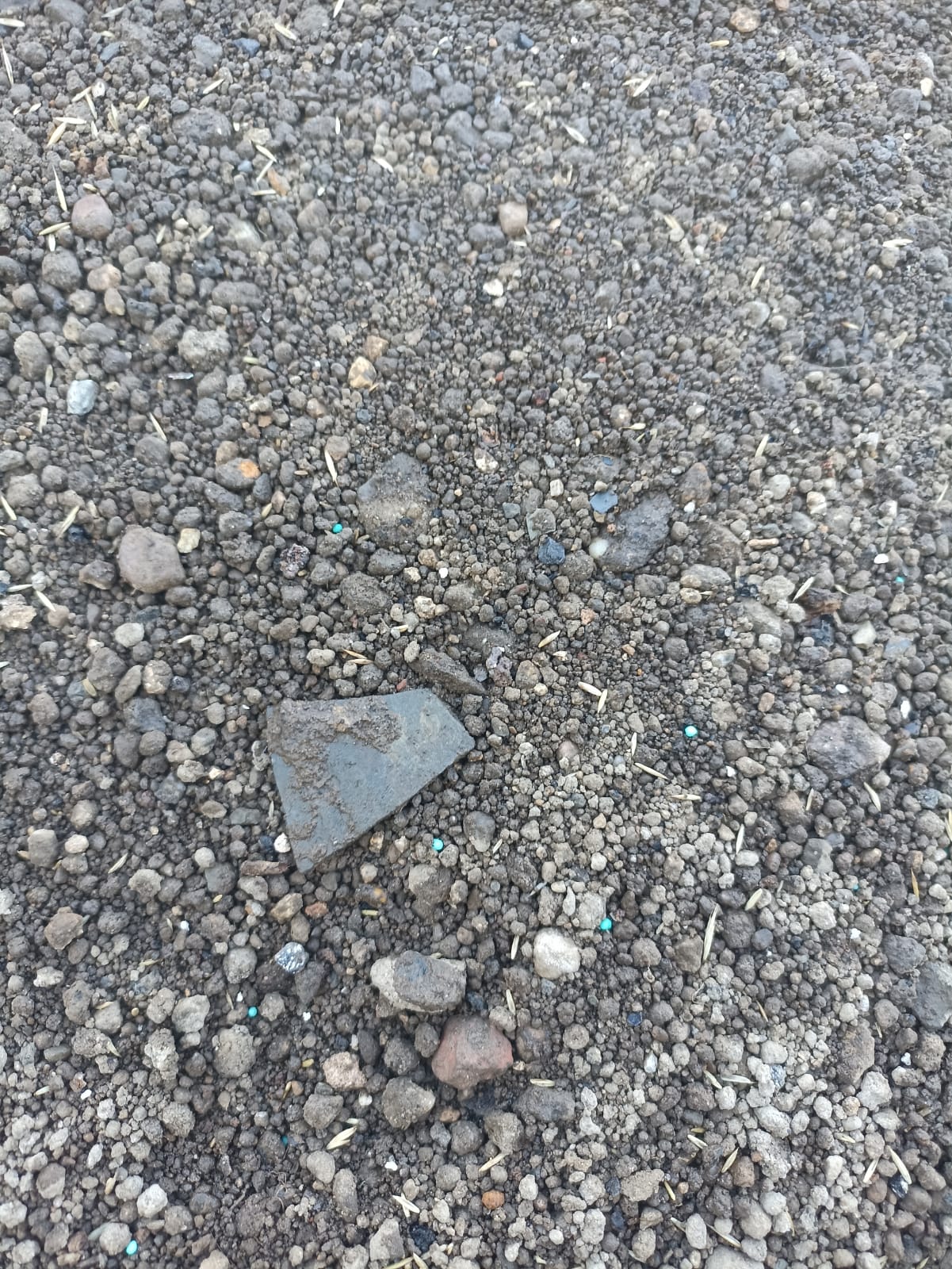

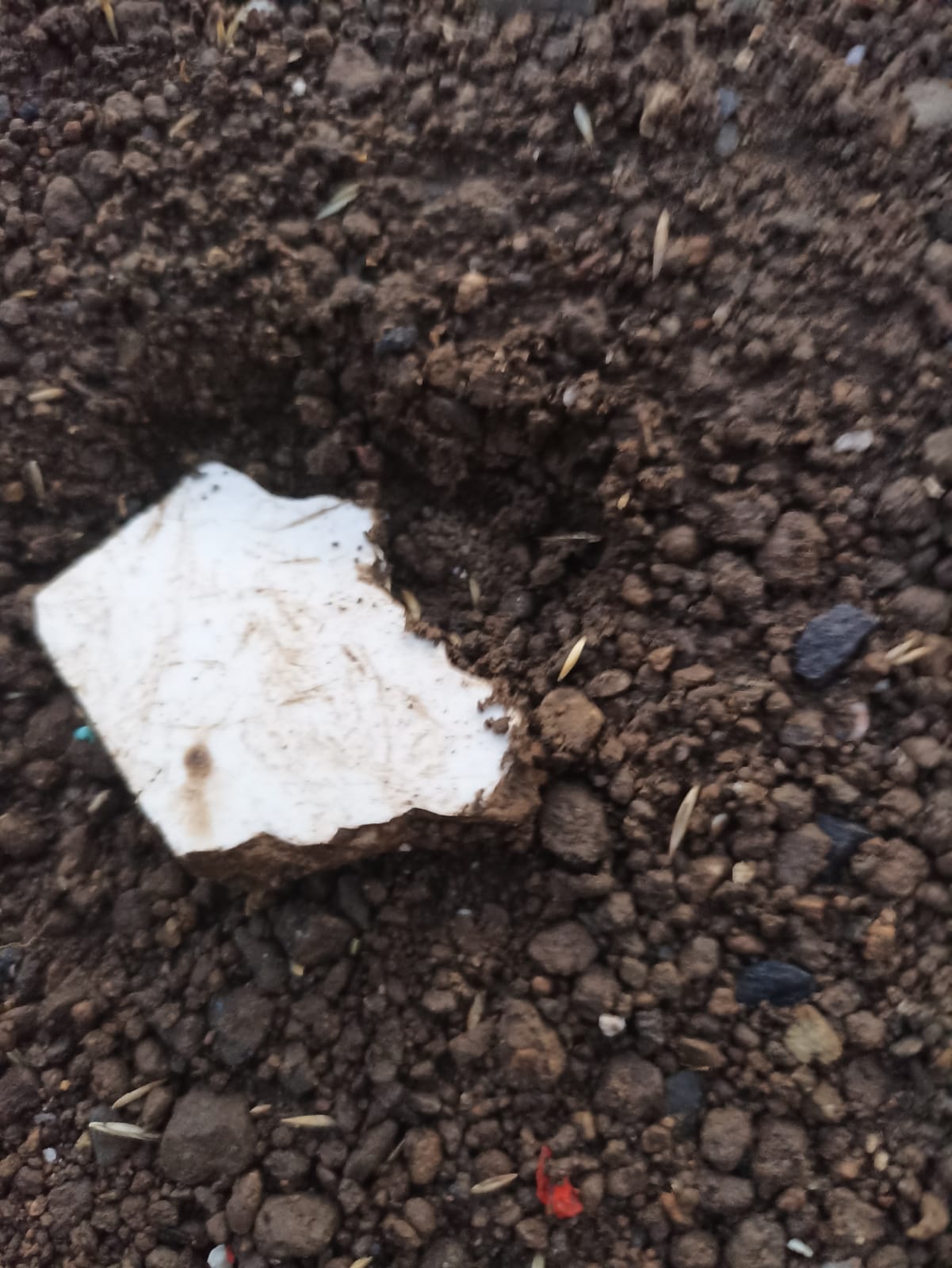

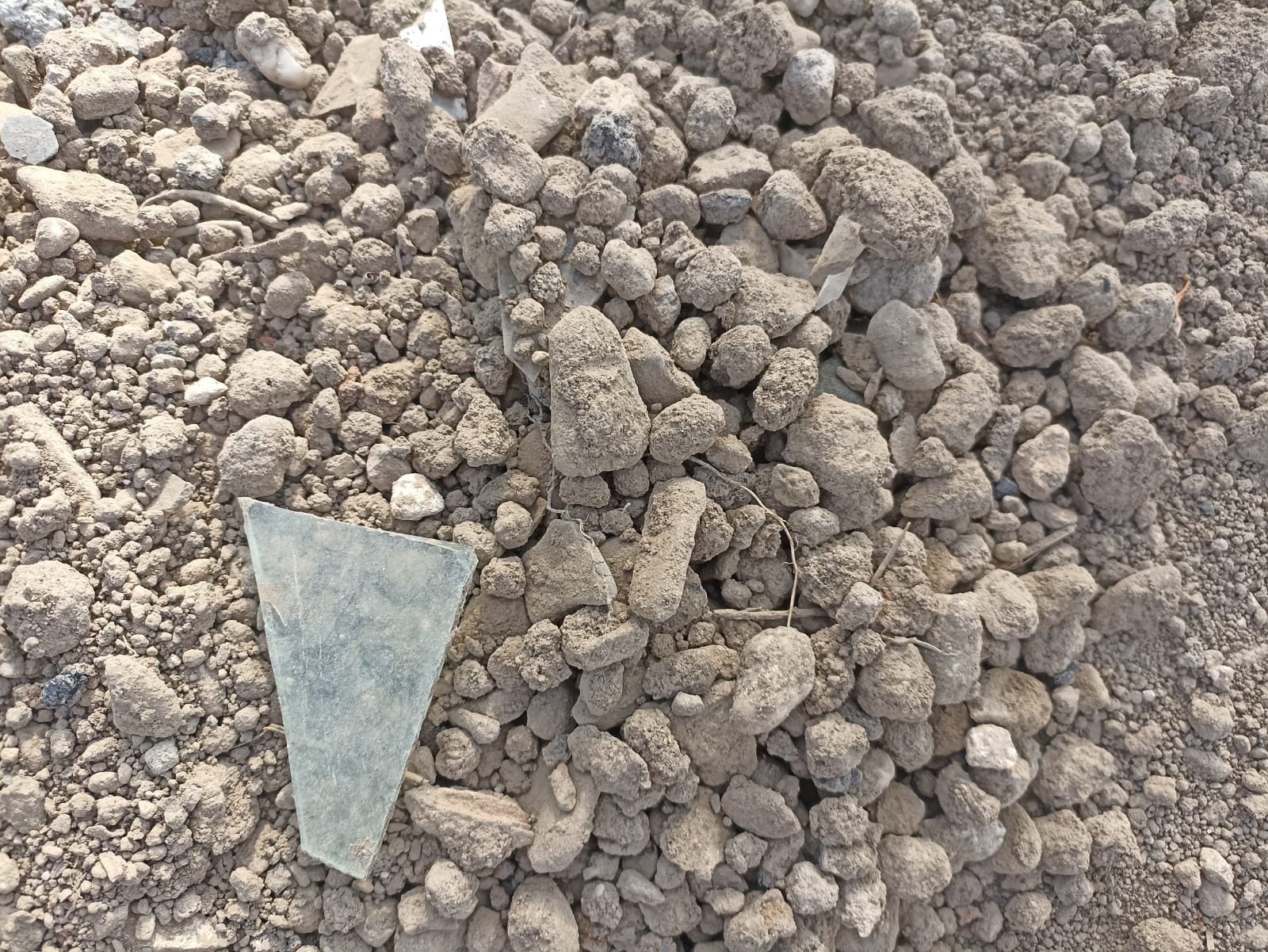

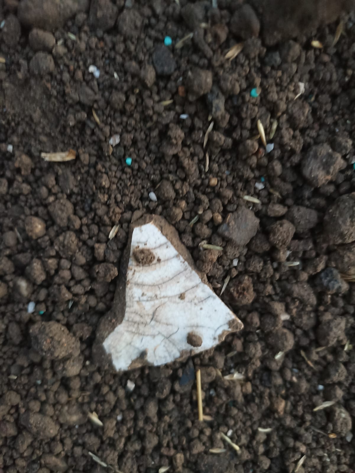

    Hallo Experten,
    wir sind gerade dabei, unseren am Haus Rasen anzulegen.
    Zum Auffüllen wurde dazu Mutterboden bei einer Firma bestellt, welcher großflächig verteilt wurde. Ich habe extra gesiebten Mutterboden bestellt und darauf hingewiesen, dass wir diesen für eine Rasenneuanlage nutzen möchten. Der Artikel heißt einfach nur "Mutterboden gesiebt", keine weiteren Definitionen.
    Nun bin ich von der Qualität des Mutterbodens etwas enttäuscht. Sehr viele Steine, hunderte Scherben und Keramikabfälle im Boden. Selbst wenn dort Rasen wächst, müsste man erstmal Unmengen an Scherben entfernen, bevor man da barfuß drauf laufen kann.
    Anbei sende ich euch ein paar Beispielbilder.
    WhatsApp Image 2022-05-12 at 15.55.47.jpeg WhatsApp Image 2022-05-12 at 15.55.48 (1).jpeg WhatsApp Image 2022-05-12 at 15.55.48 (2).jpeg WhatsApp Image 2022-05-12 at 15.55.48.jpeg WhatsApp Image 2022-05-12 at 15.55.51.jpeg WhatsApp Image 2022-05-12 at 15.55.52 (1).jpeg WhatsApp Image 2022-05-12 at 15.55.52 (2).jpeg WhatsApp Image 2022-05-12 at 15.55.52.jpeg WhatsApp Image 2022-05-12 at 15.55.53.jpeg
    Nun Meine Frage:
    Ist das völlig normal oder eine Reklamation wert?
    Ich mache sowas zum ersten mal und weiß nicht, ob das Tolerabel ist.
    Ich bin gespannt auf eure Meinungen.
    Grüße
    Simon

    Das ist kein Mutterboden, das ist Abfall.

    Was macht man in dem Fall? Gar nichts bezahlen? Weniger zahlen? Ich habe die "Erde" leider bereits verteilt und planiert etc...
    Vielleicht könnte man in Mühevoller Handarbeit 5cm abtragen - ist ja noch alles locker - und mit gutem, Humusreichen Boden auffüllen. Alles scheiße, da Bagger, Baumaschinen etc. nun alles nicht mehr vorhanden.
    Gut, dass auf der Rechnung auch "Mutterboden gesiebt" draufsteht, ich denke dann kann ich den auch verlangen -.-

    Gesiebt ist der Dreck ja vielleicht. Gibt auch Siebe mit 10 cm Maschenweite.
    Den Begriff "Mutterboden" als geschützte Qualität gibt es m.E. im Bauwesen nicht. Das kann alles sein.

    Du hast also die Lieferung angenommen und gebraucht. Du hast nicht sofort angerufen und die Lieferung bemängelt?! Das ist schlecht.
    Wann hast Du denn die Lieferung bekommen?

    Heute vor einer Woche.
    Wenn der Begriff Mutterboden nicht geschützt ist, wie soll man denn dann eine ordentliche Qualität erwarten können? Es kann doch nicht sein, dass man gesiebten Mutterboden bestellt und dann so einen Dreck geliefert bekommt.

    Das war wohl ein Fehler.
    Alles weg und ordentlichen Humus bestellen.
    Mit deinem Glasscherbenschotter würde ich nicht mal einen Parkplatz schottern.

    Wenn Du einfach nur was zum Essen bestellst, dann musst halt das runterwürgen was es gibt…
    Wie auch immer, das zusätzliche Problem ist deine späte Reaktion. Du kannst das nich5 alles einbauen und dann erst sagen es sei offensichtlich nicht das was Du eigentlich wolltest….

    Jaaa, manchmal wird etwas falsch geliefert. Und der, der Mutterboden verkauft, verkauft auch sowas wie „Dreck“ für Untergründe, die zb noch verpflastert werden. Nur wenn Du etwas bekommst, was Du nicht bestellt hast, dann muss man sofort aufmucken.
    Wenn ich rot bestelle und grün bekomme, geht die Ware in Retour. Wenn ich Größe M bestelle und XS bekomme, dann quetsche ich mich nicht hinein.
    Und Mutterboden kann man von Glas, Bruch und Schotter schon ganz gut unterscheiden, dafür muss man kein Gärtner sein.
    Ruf da morgen an und reklamier das. Ich finde es immer schlecht, jeden Tag seine Wut aufzustauen und ein Forum zu fragen, obwohl man sich doch gleich an den Absender wenden kann.

    Prüfe doch einmal, ob Du als Verbraucher nicht ein Rückgaberecht von 14 Tagen hast.
    Wenn keine schriftliche Widerrufsbelehrung unterschrieben wurde, könnte die Rückgabefrist sogar 1 Jahr plus 14 Tage betragen.
    Ich bin kein Anwalt. Aber so ein "Rechtsverdreher" wird das beantworten können.

    Hi,
    ich habe das jetzt reklammiert. Am Montag bekomme ich Rückmeldung und teile diese hier.
