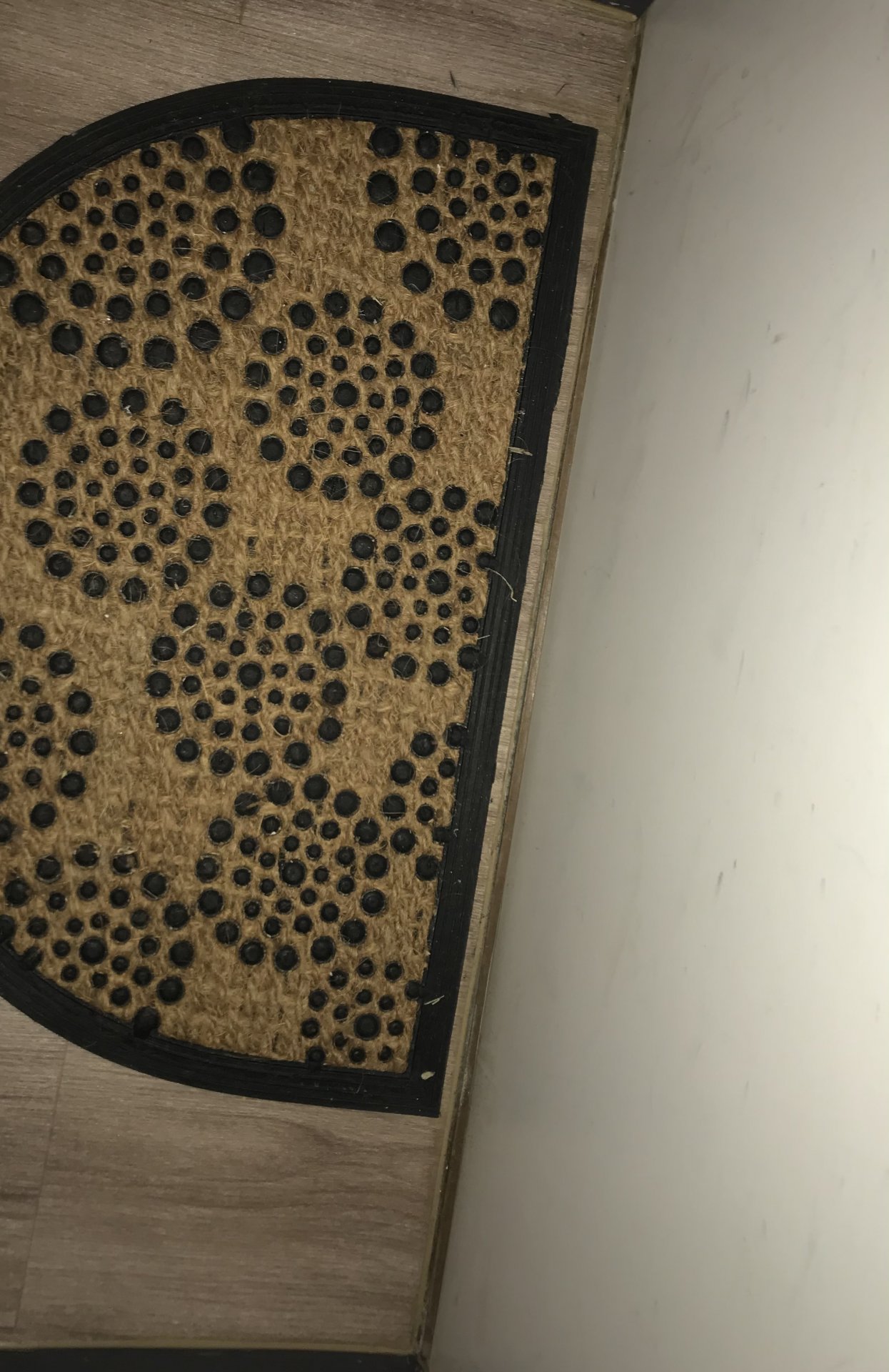

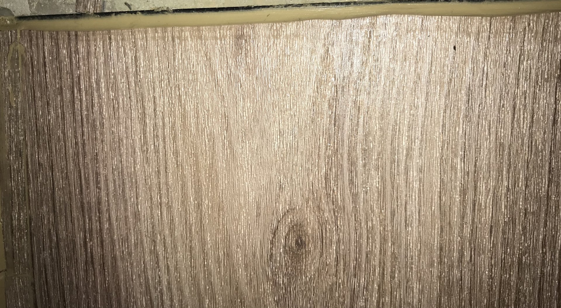

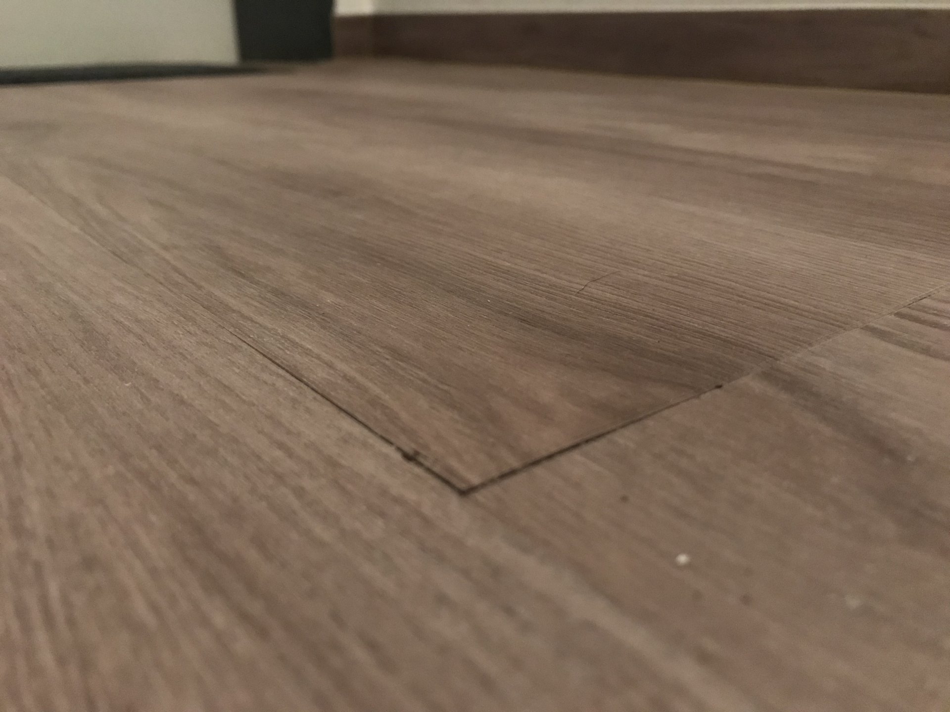

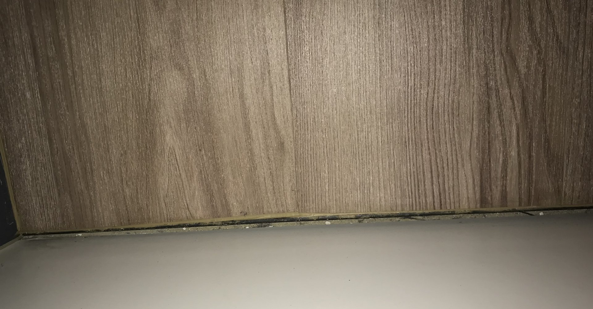

    in dem Treppenhaus meiner Wohnung wurde der Boden durch eine Firma erneuert. Da ich Miteigentümer bin habe ich dafür auch z.T. die Kosten getragen.
    Mich würde interessieren, was Experten, am besten Forenmitglieder, die beruflich mit Bodenverlegung zu tun haben, von dieser Ausführung halten (Siehe Bilder - Evt. reinzoomen - Es geht um den Abschluss des Bodens zum Wohnungseingang bei 2 Wohnungstüren und einer verklebten Vinyldiele, die etwas hochsteht) - Ist das im Rahmen oder stellt das einen Mangel dar, der behoben werden muss? Kann man hier von fachgerechter Arbeit eines Profis reden?
    Falls ich das in das falsche Forum geschrieben habe, seid mir bitte nicht böse.
    Ich bedanke mich recht herzlich für alle Antworten.
    Wolfgang

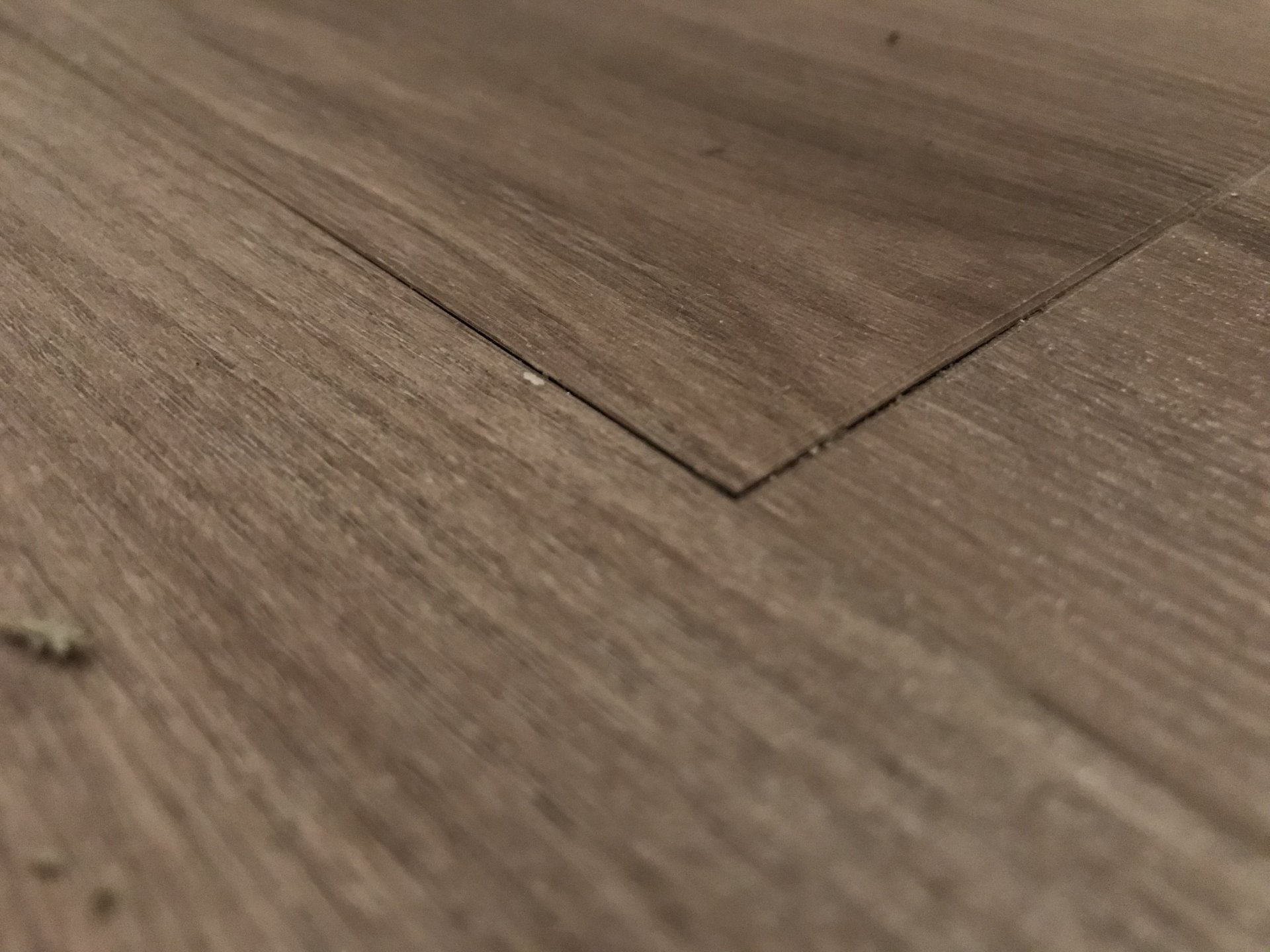

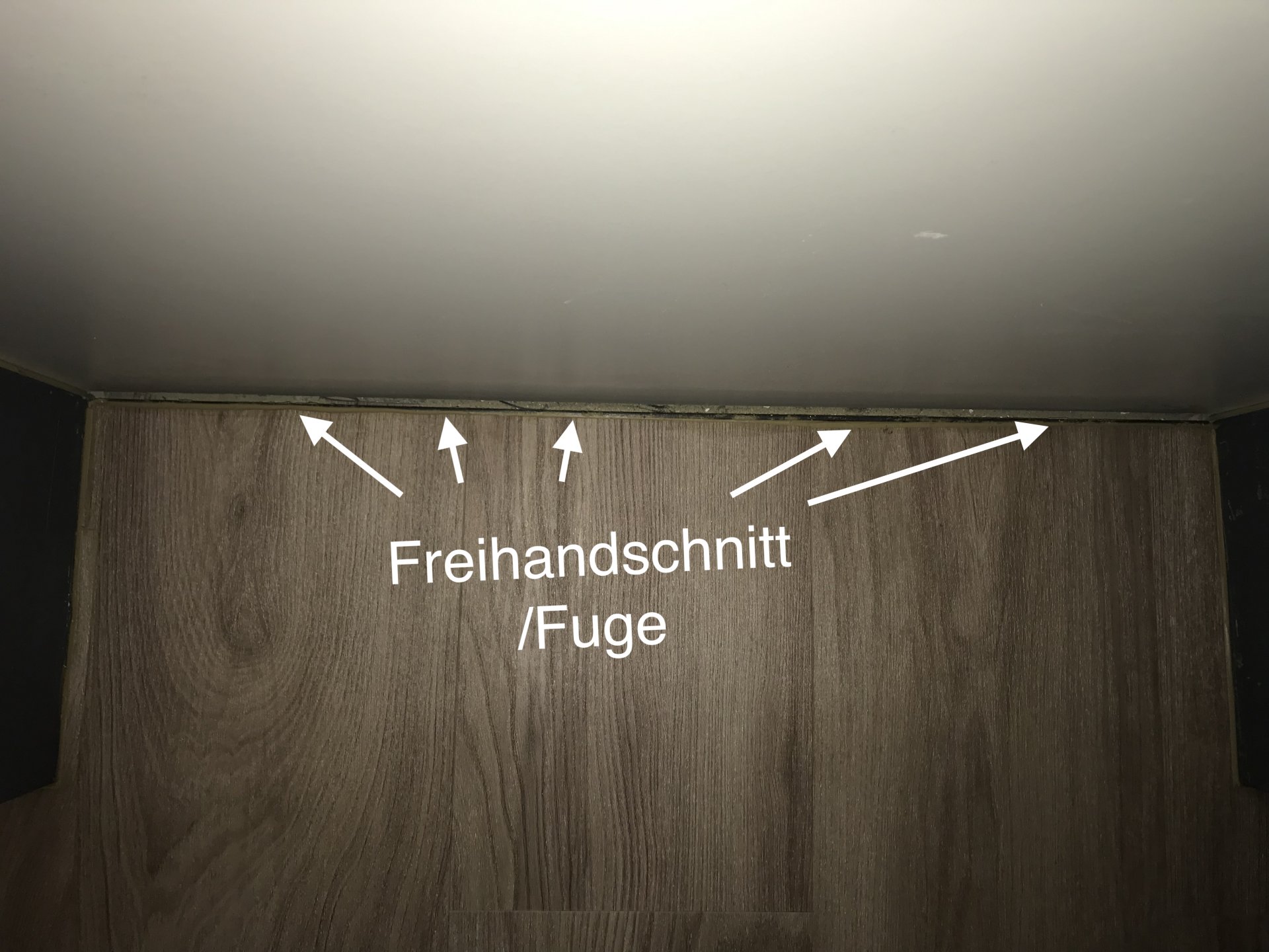

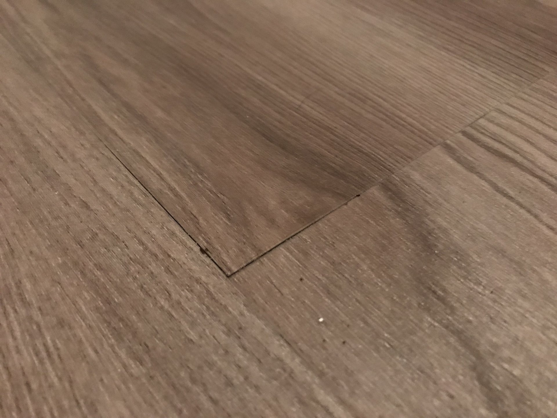

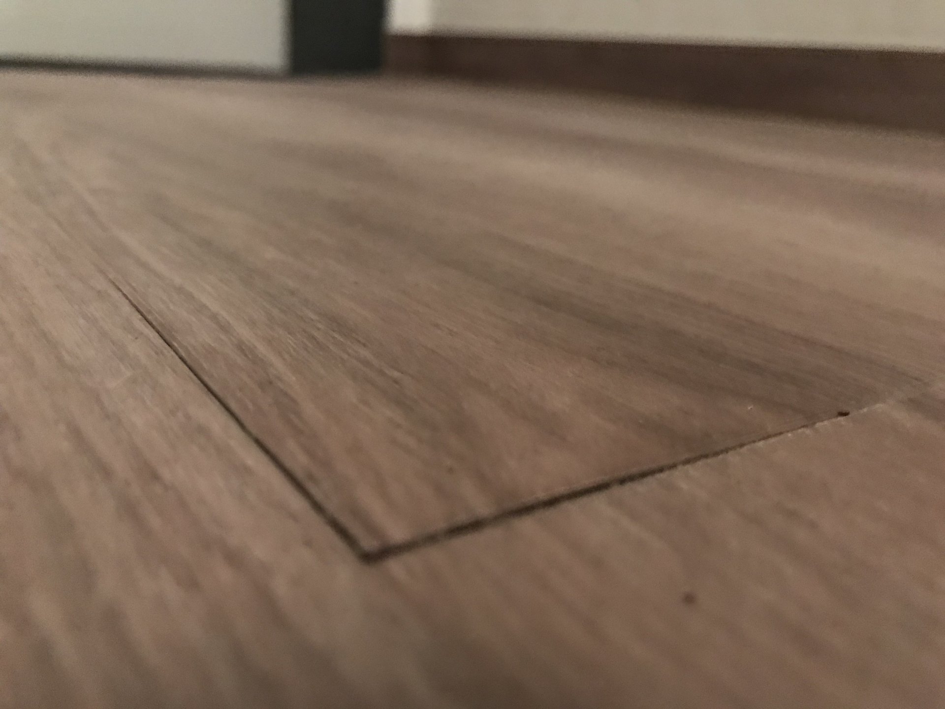

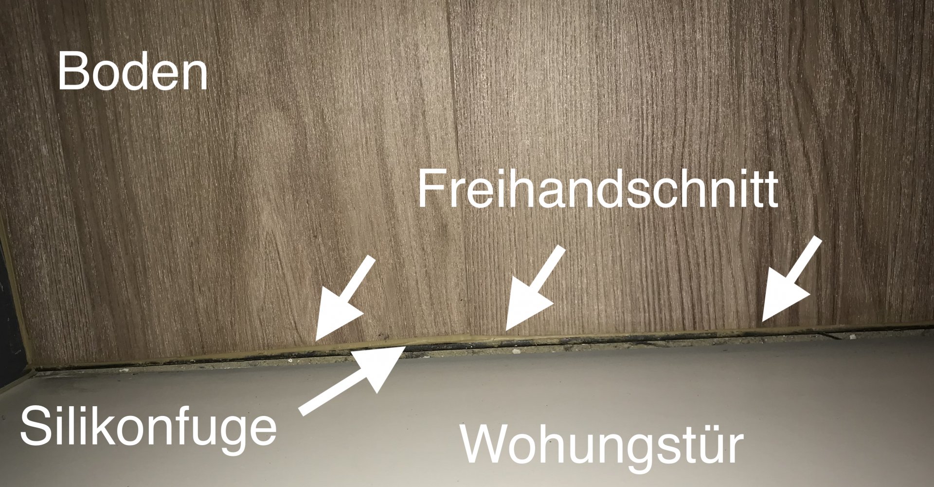

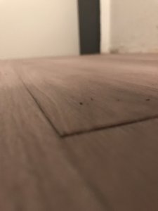

    Ergänzende Bilder

    Achso Wolfgang, der Übergang an den Türen sieht wirklich übel aus. Er so da mal noch die Fuge mit einem Abdeckprofil überdecken.
    Hast Du das Angebot von der Firma zufällig, was steht denn da zu solchen Punkten drin.
    Regelt bei Euch sowas der Verwalter? Was sagt der dazu?
  8. #8 Fabian Weber, 28.12.2018
    16.628
    6.641
    Achso Wolfgang, der Übergang an den Türen sieht wirklich übel aus. Er soll da mal noch die Fuge mit einem Abdeckprofil überdecken.
    Gab es eine Abnahme?

    Mir würde es schon reichen, wenn die Fuge einfach nur gerade ist. Dass man da einfach noch mal nachschneidet auf das breiteste Maß, dieser Fuge.
    Das wäre ja keine Raketenwissenschaft gewesen, die Fuge in ein paar Sekunden gerade zu machen. Erstrecht nicht für einen Fachbetrieb, oder?
    Nein das Angebot, Auftragsvergabe - Hat der Verwalter gemacht. Mir ist nur aufgefallen, dass die Angestellte der Verwaltung, welche für unsere WEG zuständig ist, den selben, nicht gerade oft vorkommenden Nachnamen trägt, wie der Inhaber der Malerfirma, welche den Boden verlegt hat (Dazu kann man nur mutmaßen, aber mir kommt das alles schon seltsam vor, gerade weil die Dame nicht gerade im Interesse der Eigentümer handelt oder das zumindest suggeriert meiner Ansicht nacht). - Der Verwalter, genau diese Dame, hat erst heute von dem Fugenproblem erfahren. Jedoch hätte der Verwalter (der muss das ja abnehmen) das als Mangel feststellen müssen.

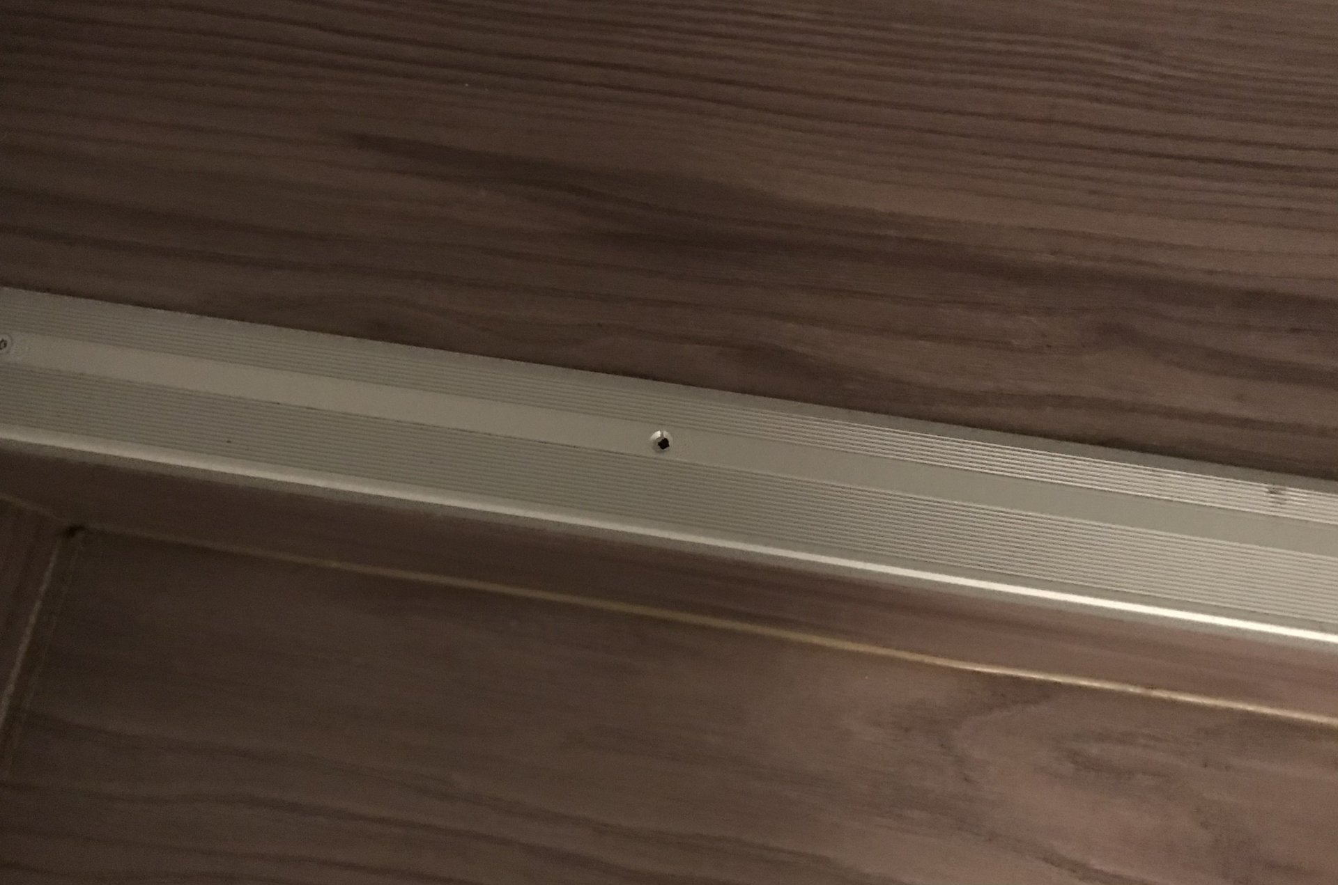

    Wie die Abbahme stattgefunden hat, das weiss ich leider nicht. Übrigens fehlt auch eine Schraube von einem Treppenkantenprofil. Das habe ich aber nicht erwähnt, weil das mal passieren kann. Trotzdem alles in allem schon auffällig.
    Zur hochstehenden Diele meinte die Dame sinngemäß als Emailantwort auf meine gesendeten Bilder:
    "Das Bild zeigt klar, dass es von mir aufgenommen wurde, bevor alles fertiggestellt wurde (Ich hatte es bereits während der Arbeiten aufgenommen (Sockelleiste war noch nicht dran), aber das nicht sofort reklamiert, da ich erst abwarten wollte, ob die das nicht selbst merken und ich die nicht verrückt machen wollte). Wir konnten bei erneuter Begehung diesen Mangel nicht feststellen".
    Habe dann heute noch mal Bilder mit dem selben, unveränderten Mangel gesendet, mit neuer Sockelleiste im Hintergrund...

    Ja mindestens die Fugen gerade nachschneiden.

    Genau, das wäre noch akzeptabel. Mit 6mm Fugen kann ich leben. Wobei das sogar so sein müsste, denn auf der gegenüberliegenden Eingangstüre, ca. 2,5m entfernt, wurden die Vinylplanken einfach auf Stoß gelegt, ohne Fuge. Also beträgt die Dehnungsfuge auf 2,5m ca. 2mm an der schmalsten Stelle. Wird vermutlich nichts großartig passieren. Aber jeder, der auch nur hobbymäßig vom Fach ist, so, wie ich, weiss, dass 2mm zu wenig sind, auch bei der kleinen Fläche.

    Nee die Frage war, ob eine sauber geschnittene und elastisch versiegelte Fuge quasi das Minimum ist, was der Bodenleger bringen muss.
    Mann kann ja auch ohne Profil sauber arbeiten. Wenn Du z.B. Parkett im TRH hast und auch Parkett in der Wohnung, reicht auch Kork ohne Profil.

    Da ist eine Metallschiene in den Estrich eingelassen, welche die Bereiche trennt.
    Eine Abschlussprofil fände ich gar nicht mal so schön. Dann lieber eine schöne und vor Allem gerade Fuge. An meiner Seite müsste noch ein Abschlussprofil ran. Das sieht man auf den Bildern etwas, da ich eine extrem große Dehnungsfuge legen musste für das Klicklaminat, da ich durch alle Räume das Laminat ohne Dehnungsfugen an den Zimmertüren usw. verlegt habe, weil ich das so schöner finde. Hat auch funkioniert mit 1,5cm Dehnungsfuge zu den Rändern.
    Ich hab das gepostet, weil ich gerne Meinungen zu der schiefen Fuge gehabt hätte, ob man da von fachgerechter Ausführung sprechen kann, die dem Standard einer Fachfirma entspricht und was andere von der Qualität einer solchen Ausführung halten. Manchmal sieht man die Welt mit anderen Augen. Für meine Begriffe ist das absolut schlampig ausgeführt, und das vollkommen unnötiger Weise. Mit einer Tauchsäge mit Schiene oder Teppichmesser mit Schiene hätte man das binnen weniger Sekunden ordentlich geschnitten und gerade eine Fachfirma sollte das aus dem FF ausführen. Oder übertreibe ich?
