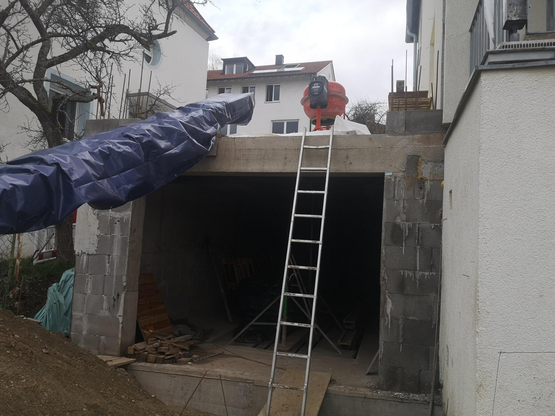

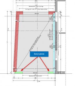

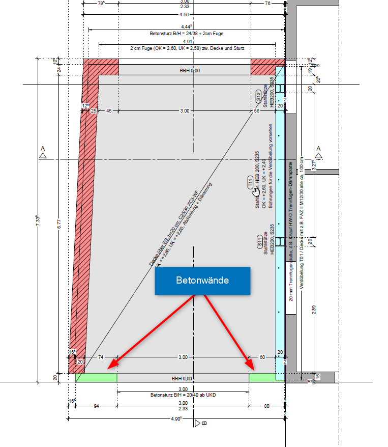

    leider gibt es ein Kommando zurück, mein Statiker erlaubt keine Schalungssteine:-( aufgrund den Veritkal & Horizontallasten...
    Im Anhang mal ein Bild bzw. Grundriss von der Garage, für das bessere Verständnis...
    Ich muss mit meinem Statiker ins gespräch gehen , ob es doch nicht möglich ist mit Schalungssteine, wäre in der Ausführung für mich deutlich einfacher...
    Ansonsten muss ich eine aufwändige Schalung basteln .... aufgrund der Hanglage, kann ich auch nur von der Innenseite die Schalung halten / abfangen.
    Hierzu muss ich mir erstmal Gedanken machen , wie das funktionieren könnte :-)
    Die Wand hat eine Höhe von 2,74cm .....auf den ersten Blick würde ich diese ebenfalls gerne in 2.Schritten betonieren...
    Ist das grundsätzlich möglich ? oder ist das immer eine Schwächung der Konstruktion ?
    Wie ihr wisst, habe ich einen Statiker beauftragt , er ist natürlich immer involviert , aber eine 2.Meinung kann nie schaden :-)
    danke
    Achim

    hier mal ein Bild vom aktuellen Stand ... (Hanglage unten) ... 1 x Reihe Schalungssteine hatte ich schon gesetzt ;-)
    die Schalungssteine sind sogar 30er

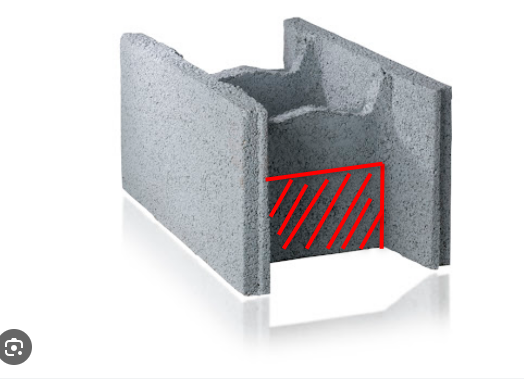

    Hallo SIL,
    anbei das Bild bzgl. Modifiziertem Schalungsstein..
    Hast du mir bitte Info was hier eine saubere Ausführung bedeutet ?
    Bei dem zweiten Durchgang würde ich lediglich die Betonoberfläche befeuchten. Gibt es hier noch weitere Punkte zu beachten ?

    Kein Fremdmaterial wie Späne Laub Papier etc und da du Abschnittsweise vorgehst , den Zementschleier immer etwas entfernen mit Meisel/Hammer vorsichtig bevor du weiter betonierst , das Öle Salze Fett etc dort nichts verloren haben ist selbstverständlich.

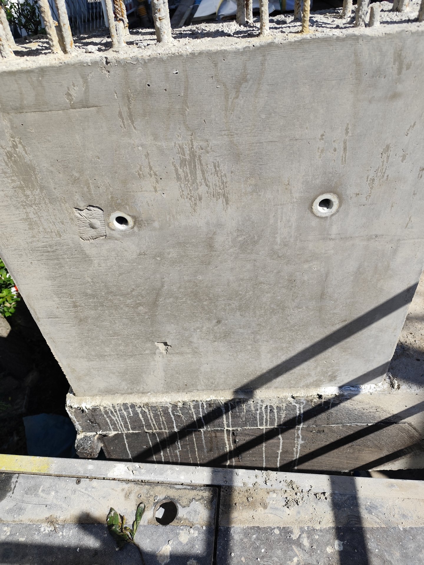

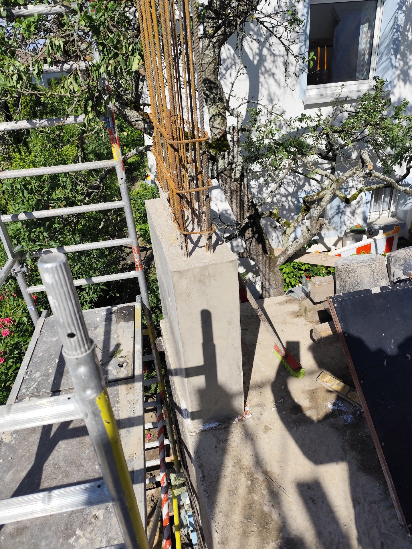

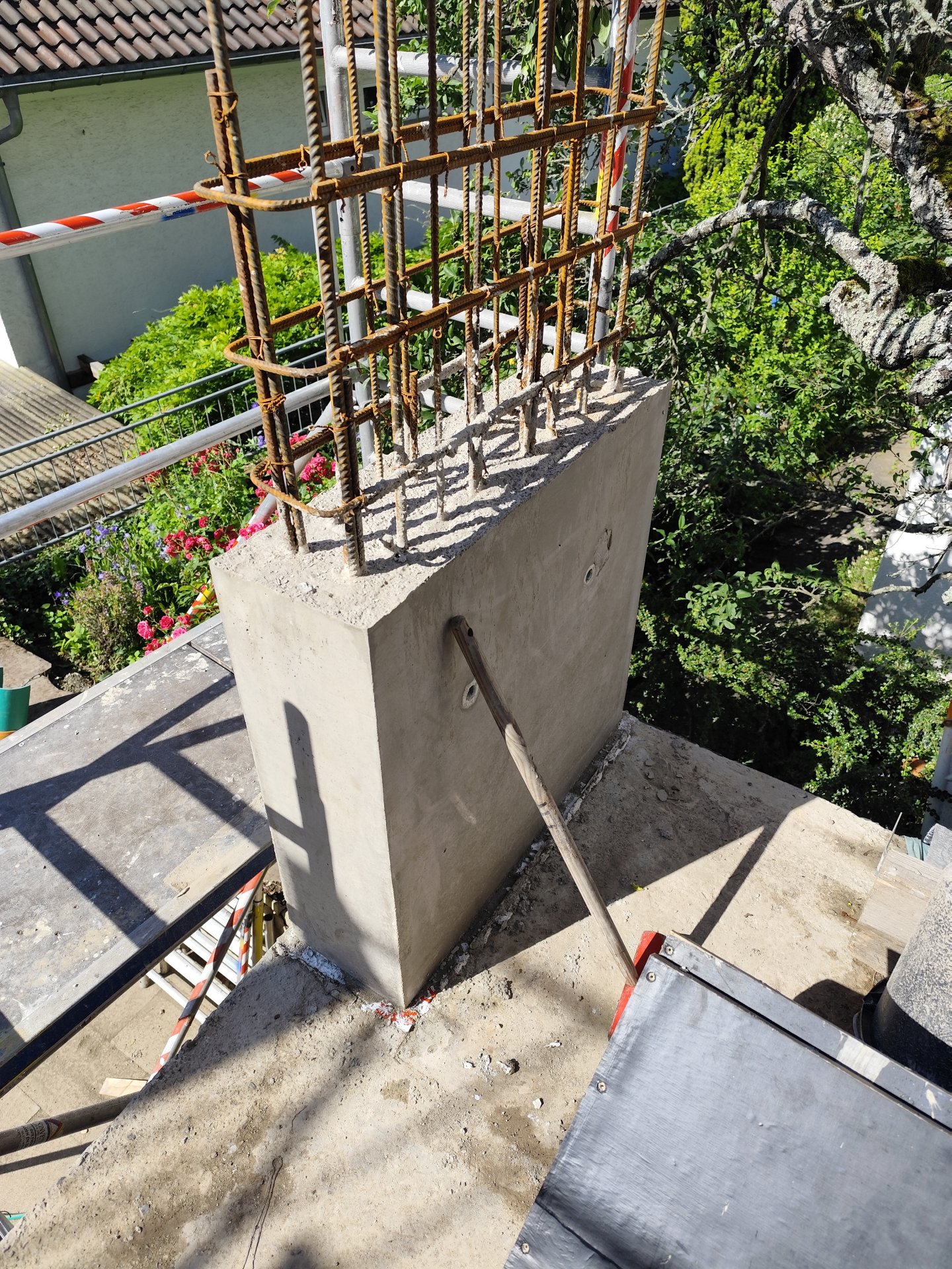

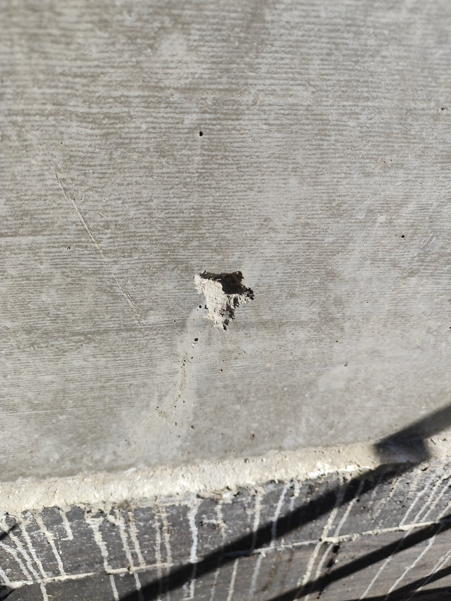

    Hallo mal wieder ...
    es gibt einen kleinen Fortschritt , aber leider auch gleich wieder eine Frage :-)
    Letzten Samstag haben wir den ersten Abschnitt der schmalen Betonwand betoniert...mit Sakret Beton / Estrich (Sackware).
    Ich war mir ziemlich sicher, dass dies eine leichte Sache wird und mit Fertigbeton nicht viel schief laufen kann.....Pustekuchen.
    Beim Anmischen gemäß Vorgabe 3,6l auf 30kg, war das Gemisch eher erdfeucht, somit nicht geeignet für das Verfüllen einer Wandschalung.
    Wir haben dann mit mehr Wasser ca. 4,5l das Gemisch entsprechend breiiger hinbekommen,
    Soweit so gut... leider ist der Beton bzw. die Härte bis dato (habe heute ausgeschalt) nicht vergleichbar mit dem Beton was wir bis dato vom Betonwerk geholt haben. Dieser Beton war bereits am nächsten Tag ziemlich hart.
    Wie ist eure Erfahrung, muss ich einfach noch warten bis die Aushärtung erfolgt ist ??
    Die Spezifikation der Sackware passt mit C25/30 , analog zu dem Beton vom Werk.
    Nach dem AUsschalen, konnte ich mit einem Spitzhammer relativ easy ein Stück aus der Oberfläche heraushauen --> Details siehe Bild
    Der Beton klingt auch ziemlich dumpf , wenn man mit dem Hammer drauf haut.
    Habt ihr einen Tipp wie ich die Festigkeit prüfen kann ?
    Bin mal wieder gespannt auf euer Feedback.
    In der großen Hoffnung, dass der erste Abschnitt stehen bleiben kann, werde ich für die restlichen Abschnitte wieder Beton vom Werk holen.
    Bilder folgen gleich ....
    Danke
    Achim

    Du erhöhst mal eben den Wassergehalt um 25% und wunderst dich, das der fertige Beton nicht den Erwartungen entspricht?
    Falls du dich für die Grundlagen der Betonherstellung interessierst, empfehle ich die "Betontechnische Daten", da steht so ziemlich alles drin: Rezepturerstellung, Vor- und Nachbehandlung, Verarbeitung, ...
    Gibt es als Taschenbuch von den verschiedenen Herstellern oder online:
    Betontechnische Daten von Heidelberg Materials

    Nach dieser Zeit hat der Beton seine Endhärte lange nicht erreicht.
    Für volle Belastung dauert es ca. 4 Wochen. Der Beton steigert aber auch danach noch etwas seine Festigkeit.
    Das Werk hat evtl. Beschleuniger zugemischt.
    Ist die Qualität identisch, bezüglich der Festigkeit, kann man trotzdem mit Beschleuniger und Verzögerer das Aushärten beeinflussen.
    Einfach abwarten, Oberflächen feucht halten. Beton trocknet nicht, bzw später erst. Er bindet hydraulisch ab und braucht dazu Feuchtigkeit.

    danke für eure Rückmeldungen ... das mit der Überwässerung ist leider der klassische Fehler zumindest mal auf Baustellen mit Eigenleistung :-)
    Das hier korrekterweise mit Fliesmittel zu arbeiten ist, war mir leider nicht bewusst.
    Das weitere Abwarten ist leider nur bedingt möglich, da die Uhr tickt sollte ich bereits am Wochenende das nächste Segment betonieren..
    Gibt es keine Methodik um bereits in diesem frühen Stadium die FEstigkeit zu prüfen ?

    Die Festigkeit von Beton wird nach 28 Tagen im Labor überprüft. Wenn du den entsprechenden Prüfwürfel angefertigt hast musst du nur noch ein Labor finden. Ansonsten kannst du auch einen Bohrkern einschicken.

    Nope , die Experten können nicht lesen du hast 0/8 Estrich eingebaut, das entspricht keinen C25 aus einem Betonwerk.
    Wozu ?
    Wozu? Ist nicht ersichtlich
    Quatsch, nicht bei dem Mäuerchen.
    Merkwürdig ich muss leider ab und zu prüfen lassen nach 7 d oder 14d etc einige sogar noch kürzer und andere viel länger.
    @acii für deinen Bau wird die Festigkeitsentwicklung ausreichend sein.

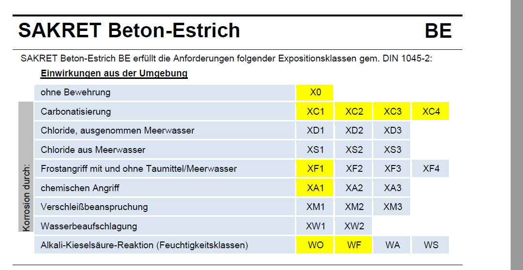

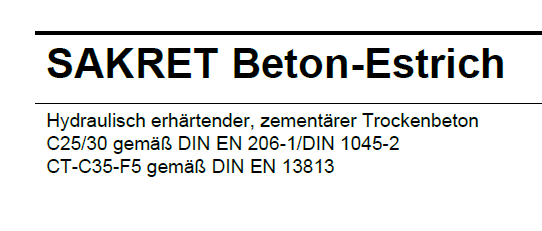

    Hy SIL
    wie immer danke für deine Rückmeldung !
    Hab noch eine Verständnisfrage bzgl. der C25 Thematik.. warum ist die Sackware hier nicht vergleichbar mit dem Betonwerk ?
    Laut Datenblatt ist das ja ein Beton lt. DIN für C25/30 .. habe mal das Datenblatt hier als Bilder angehängt
    Gruss
    Achim

    Nicht bei @acii seiner Wand - wie viel cm³ Beton wird eingebaut und wie viel Abnahmen von Bewehrung erfolgt von @Eisenholz per anno ...0 vermutlich.
    Weil deine Körnung und Sieblinie nicht eines Betons entsprechend ist , weiterhin sind auch die Zuschläge leicht verändert , die Sackware wird auch in anderen Silos vorgehalten und ein Beton denn du als C25/30 bestellst ohne die Einschränkung als Estrich wird auch kein CT xx xx.
