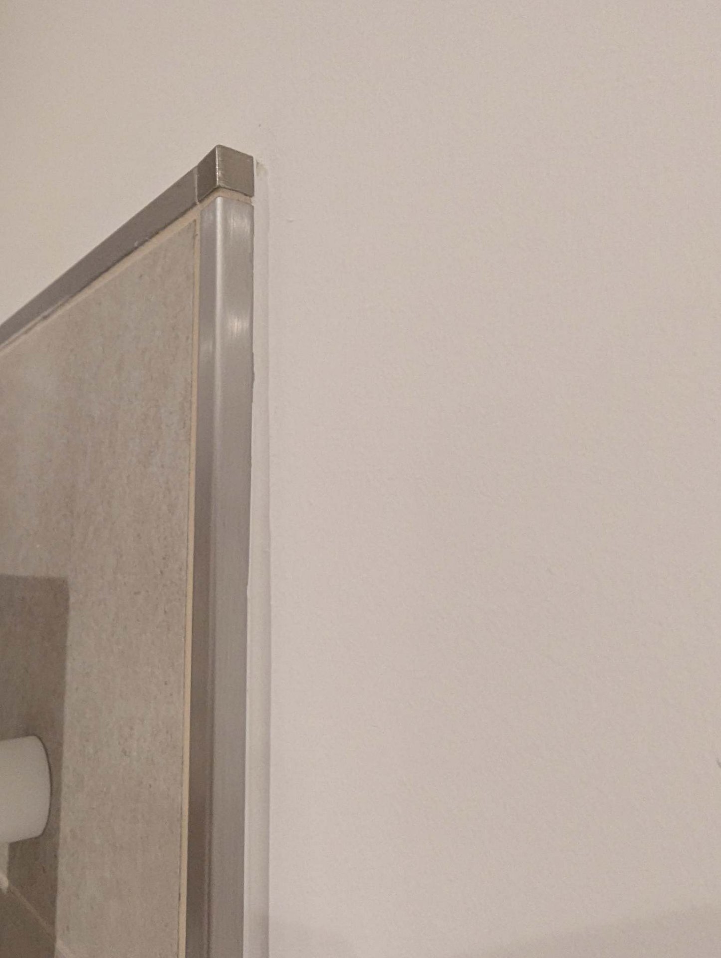

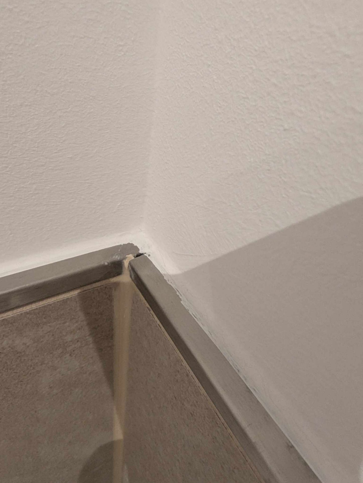

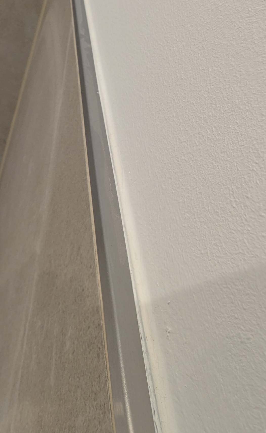

    bin neu hier im Forum und interessiere mich für eure Meinung.
    Wir haben unser Bad sanieren lassen.
    Zum Abschluss der Arbeiten wurde nach meinem Empfinden aber nicht mehr ganz so ordentlich gearbeitet.
    Wir haben bis auf 1,20 m Höhe fliesen und den Kantenabschluss mit Edelstahl Quadratprofilen machen lassen.
    Nach dem Verfugen sind die Profile teilweise mit Acryl bedeckt (Bilder).
    Ich meine, das muss so nicht sein.
    Sieht nicht so sauber aus und die Profile sind ja nicht gerade billig.

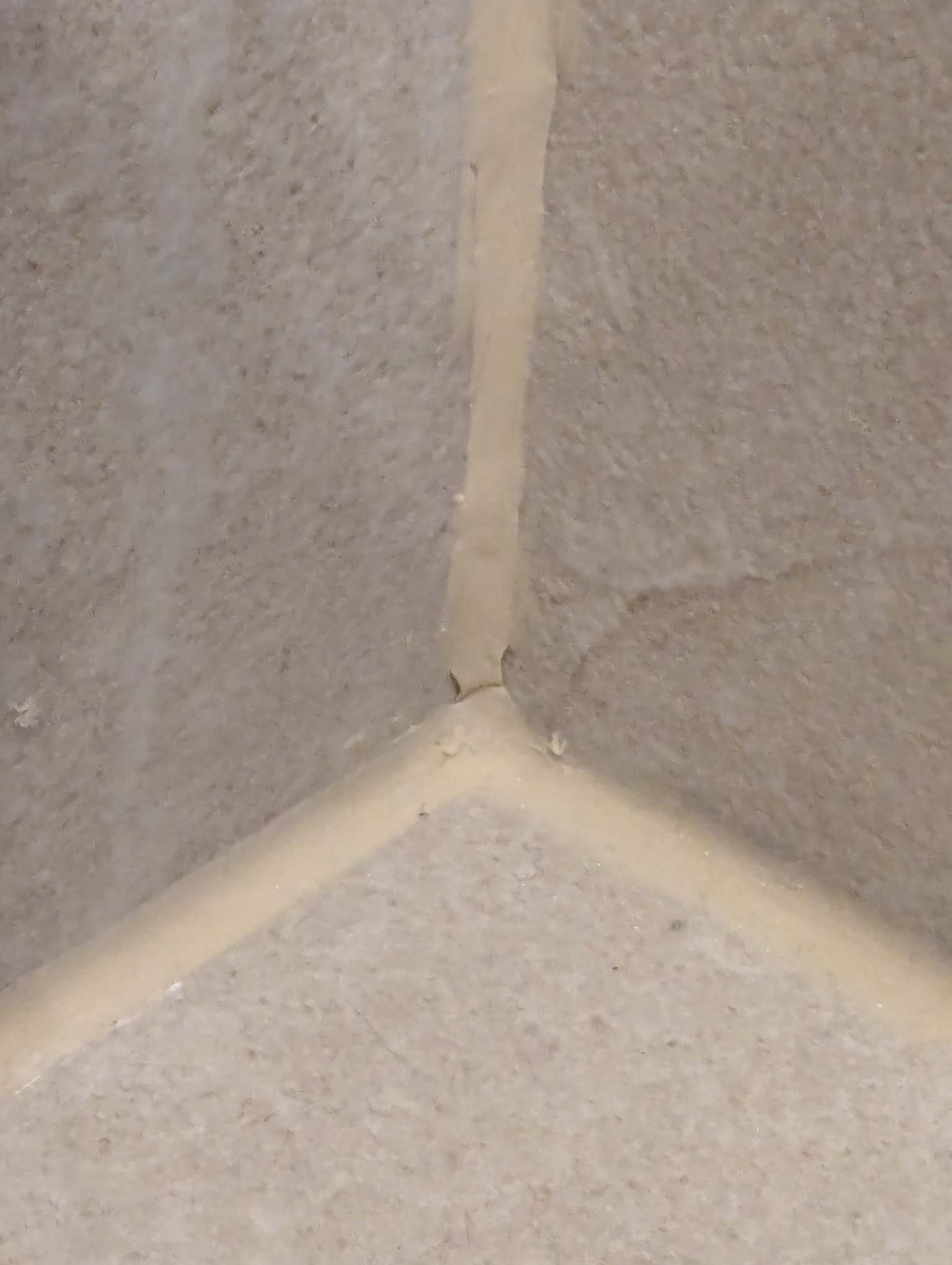

    Eine Silikonfuge am Übergang Wand/ Boden ist auch nicht ordentlich ausgeführt.
    Mit dem Trockenbauer sind wir im Austausch, der Chef soll sich da noch selbst ein Bild machen.
    Mich interessieren, ob ich hier zu kleinlich bin oder ob die Ausführung tatsächlich besser erwartet werden darf.
    Bin gespannt auf eure Antworten.

    meiner Meinung nach, ja. Ich denke, der Optik beim Gebrauch des Bades tut es nichts Negatives. Man kann natürlich ein Handwerk kritisieren - ein Handwerker selbst würde so eine Arbeit nicht monieren. Hand und Arbeit ist keine mathemtische Kleinlichkeit. Ich habe es schon in vielen Bädern schlechter gesehen, und auch da hat sich keiner über die Ausführung beschwert.

    schon mal mit einer Wasserwaage versucht? Irgendetwas scheint nicht im Lot zu sein

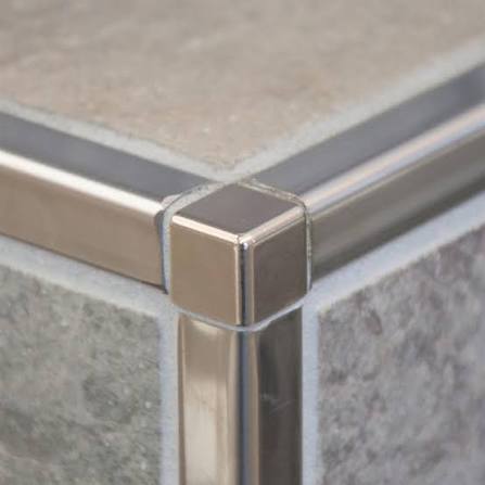

    Es fehlt bei der Innenecke das Eckstück von Schlüter. Wenn er es schon weglässt, dass doch bitte auf Gehrung das Profil schneiden.
    Ansonsten finde ich das alles im Rahmen.

    Bei Bilder 3 und 4 definitiv. Das finde ich schon sehr unsauber ausgeführt.
