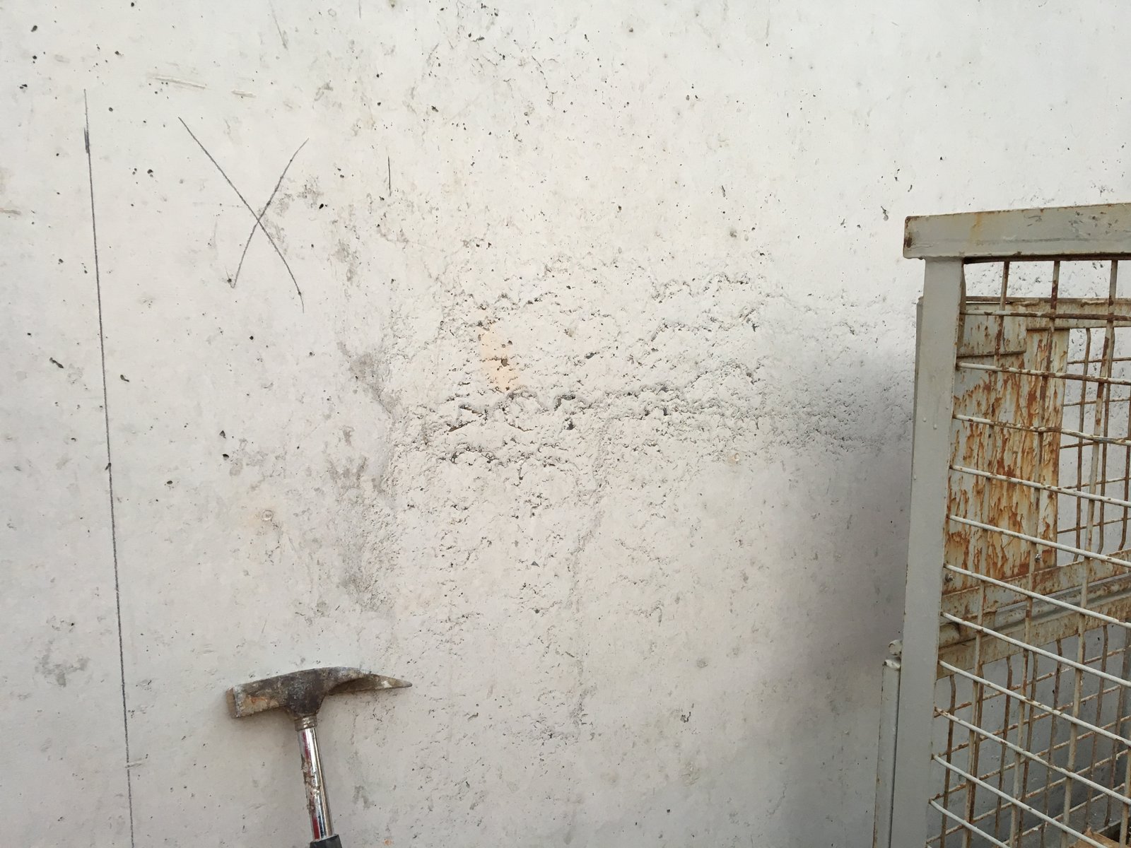

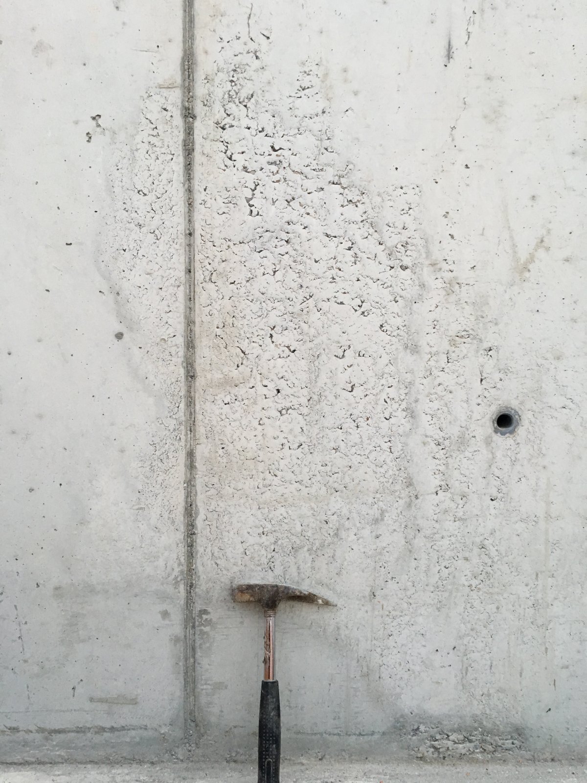

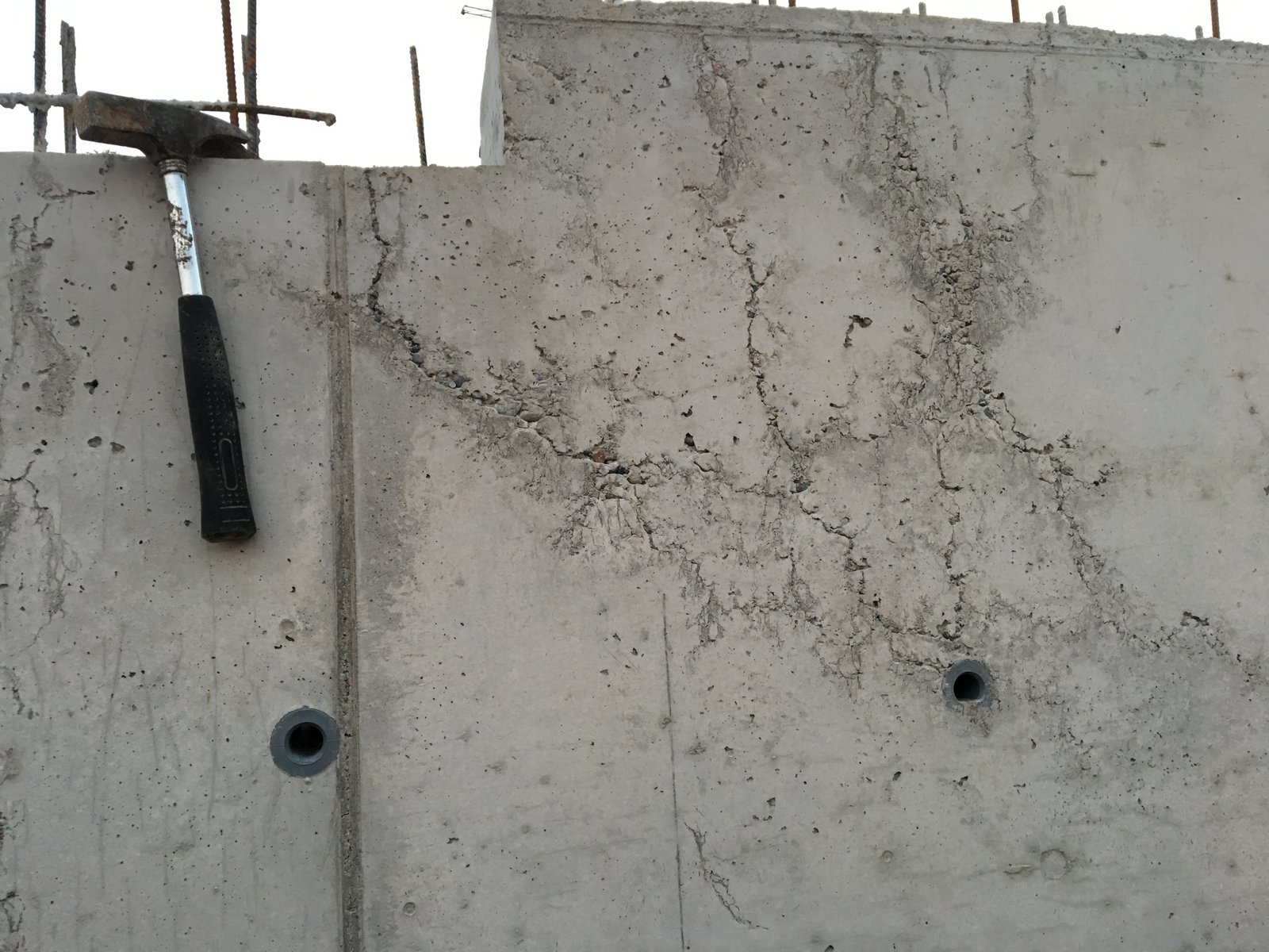

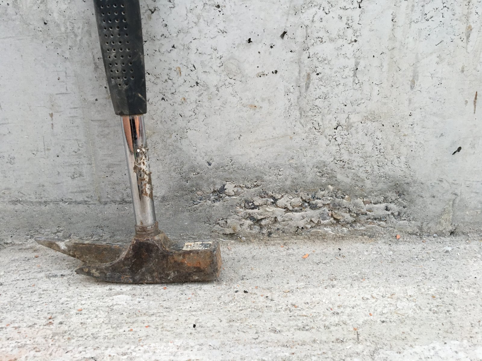

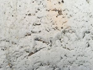

    Hallo Zusammen,

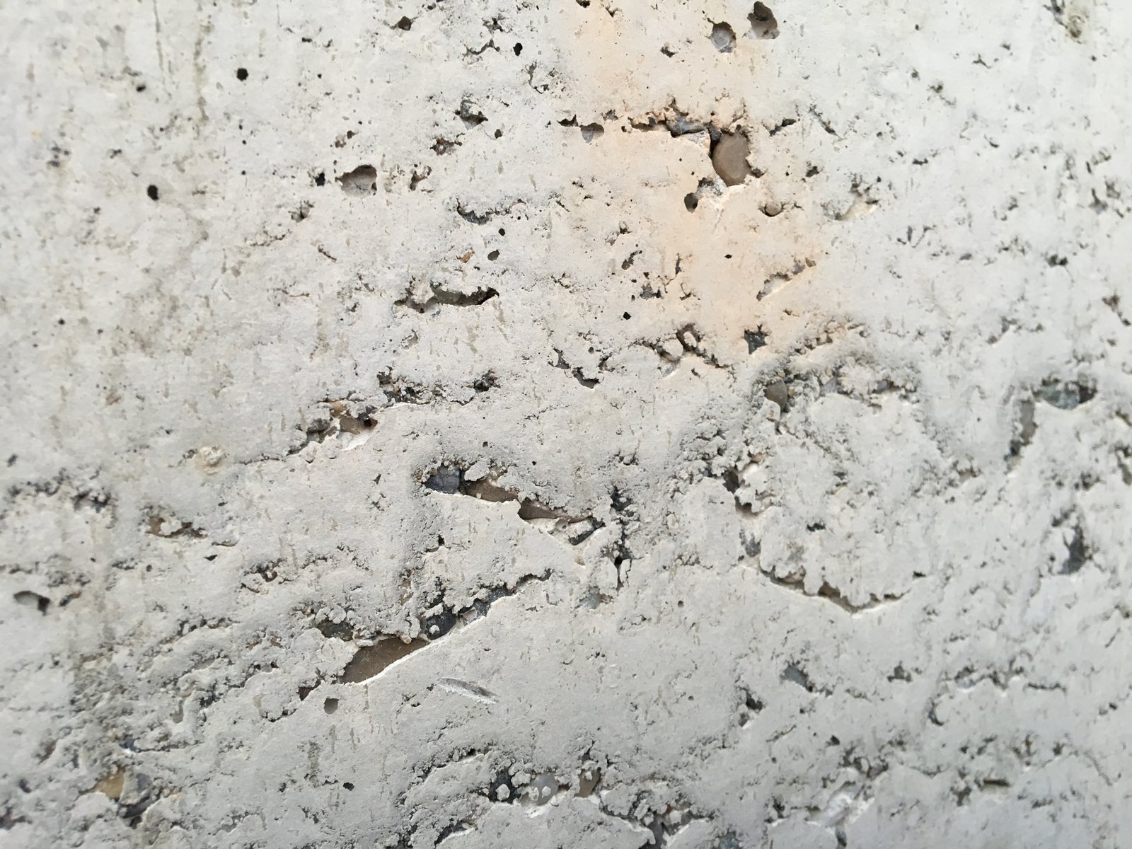

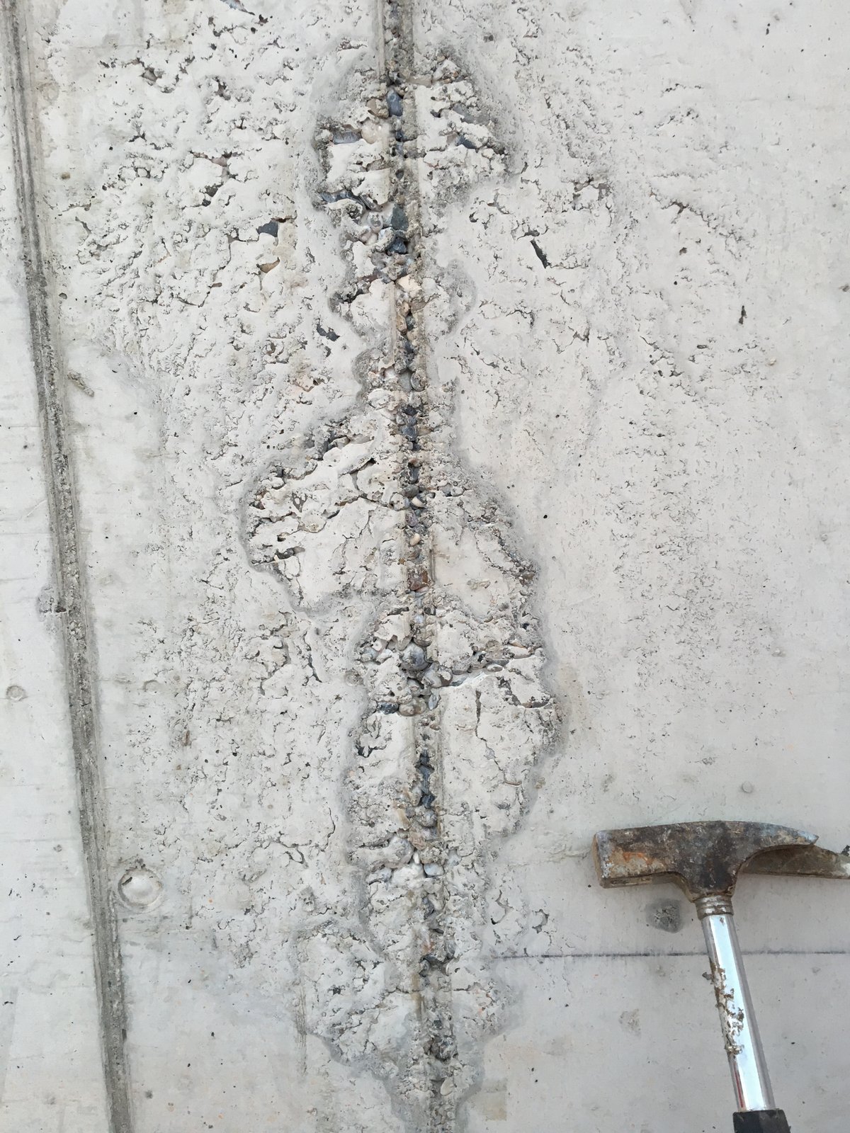

    letzte Woche wurden die Kellerwände in unserem Neubau (EFH) gegossen. Was nach Ausschalen rauskam finde ich nicht besonders überzeugend... an mehreren Stellen gibt es (kleinere und größere) Bereiche wo man unter einer dünnen löchrigen Zementschicht freiliegenden Kies erkennen kann. Erst dachte ich, das ist ein oberflächliches Problem, aber wenn man von der Mauerrückseite auf die gleiche Stelle schaut sieht es ähnlich aus. Das sagt mir, dass sich das durch die ganze Mauerdicke erstrecken muss. Ich bin kein Experte und vielleicht auch zu perfektionistisch... aber an den benachbarten Baustellen sehe ich keine solchen Bereiche an den Kellerwänden.
    Hier noch die geplante Kellerausführung laut Baubeschreibung:
    Kelleraußenwände:
    24 cm stark aus Schalbeton C25/30 mit Baustahlgewebearmierung.
    Waagrechte Isolierung der Kelleraußenwände gegen aufsteigende Feuchtigkeit, senkrechte Isolierung mit bituminöser Dickbeschichtung. Die Betonwände im Erdreich erhalten außerdem einen Außenwandschutz aus Thermo-Drän-Platten WLG 035 / 120 mm, U-Wert 0,27 W/(m²*k).
    Horizontalisolierung gegen aufsteigende Feuchtigkeit unter allen gemauerten Wänden.
    Anbei einige Fotos... leider hatte ich keinen Zollstock zur Hand, daher habe ich als Größenmaßstab einen Hammer dazugelegt...
    Was meinen die Experten? Ist das noch im tolerierbaren Bereich oder muss ich mir Sorgen machen wegen
    - Dichtigkeit (wobei der Beton ja ohnehin nicht wasserundurchlässig ist???)
    - Korrosionsbeständigkeit der Bewehrung
    - Stabilität der Kellerwände/Dauerhaftigkeit
    Vielen Dank schonmal.

    Es wird sich sicher noch ein Experte melden, aber das sind ja harmlose Kiesnester aus meiner Sicht.
    Da gibt es schlimmeres - zuden scheint der Lastenfall ja auch nicht hoch zu sein, oder?
    Was sagt Dein Bauleiter?

    Beton sieht erstmal ganz normal für mich aus, um nicht zu sagen, sogar ziemlich gut. Aber wie muss man die waagerechte Isolierung unter den Kelleraußenwänden verstehen? Wie ist das gedacht gewesen, ich sehe erstmal nichts.

    Das kommt noch Fabian, da Sie laut Leistungsbeschreibung keine SB Klasse festgelegt haben und auch kein WU geschuldet ist, ist der soweit in Ordnung.

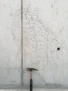

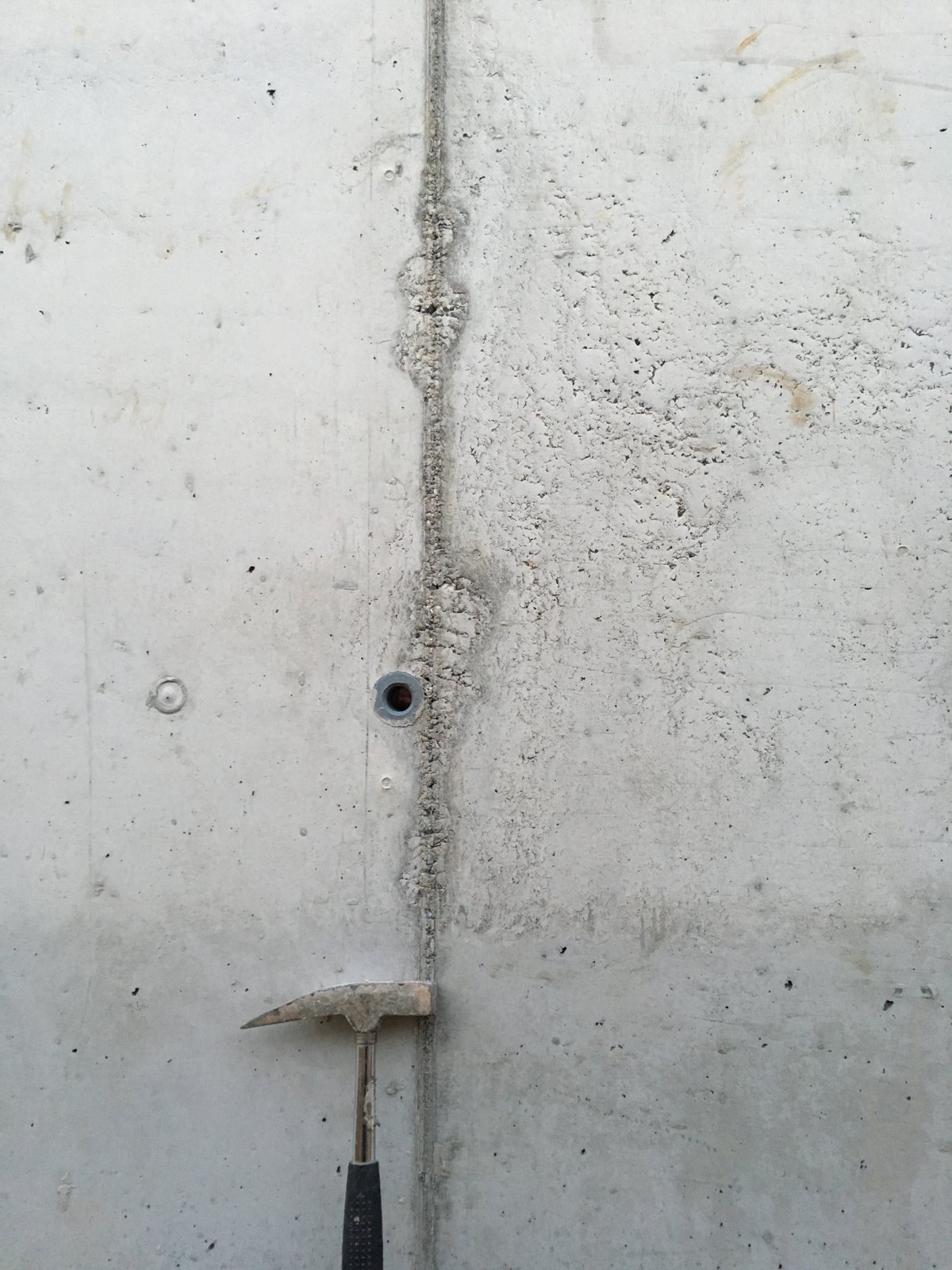

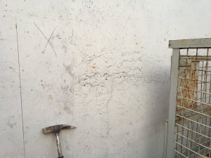

    Der Lastfall bzgl. Feuchtigkeit sollte tatsächlich nicht so schlimm sein. Das Haus steht am (recht steilen) Hang, die Bodenplatte befindet sich talseitig noch überhalb der Straße. Das Erdreich ist recht steinig, bergseitig kam ganz unten massiver Fels raus (gerade noch so ohne Meissel ausgebaggert). Bergseitig hat man natürlich den Erddruck, den muss die Kellerwand aushalten.
    Was die waagrechte Isolierung angeht, gute Frage, werde ich dem Bauleiter weiterreichen. Am Übergang zur Bodenplatte wurde mittig das übliche Fugenblech eingesetzt (halb in die Bodenplatte mit eingegossen, halb hat es rausgeschaut). Ansonsten war da nix weiter... . Auf den unteren 30-40cm hat der Rohbauer seinen Angaben nach noch einen anderen, WU-tauglichen(?) Beton (höherer Zementanteil?) benutzt um hier auf Nummer Sicher zu gehen. Das sieht man auch, hier hat der Beton eine leicht andere Färbung und ist glatter. Nur an einer Stelle (siehe Bild 02 und 03) unterhalb einer Fensteraussparung ist der 'normale Beton' bis nach ganz unten gelaufen und da ist promt ein kleines Kiesnest...
    Sichtbeton ist nicht nötig, Keller wird innen verputzt laut BLB.

    Ja etwas schwammig beschrieben, so frei auslegbar, vllt ist ein Profil drinne oder von BP wird nur von aussen durchgeführt.

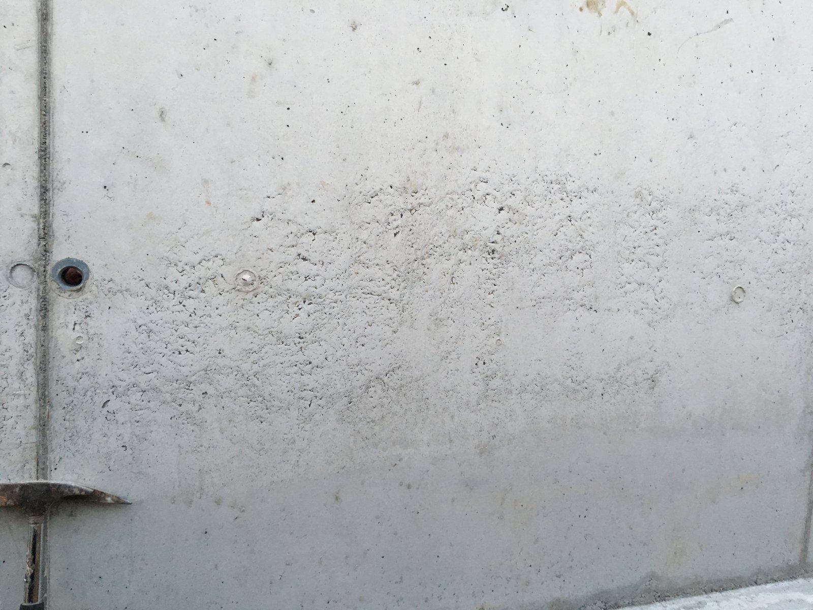

    Eigentlich sind alle c25/c30 wu fähig aber der ist nicht geschuldet(im unteren Bereich der Wand GK reduziert nehme ich an) das sieht man auch auf Foto 2 und 5 dieser horizontale Ansatz.
  9. SIL
    10.891
    4.222

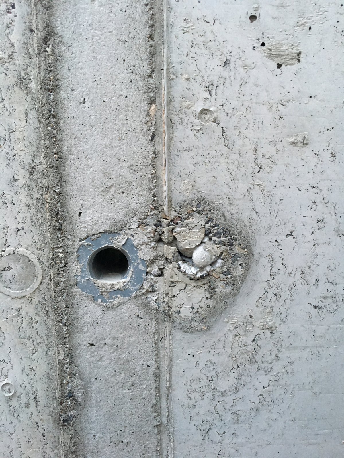

    Da Sie aber sowohl Innenputz und Aussenabdichtung erhalten ist der Beton in Ordnung(Schalungsanker und Hülsen vorher verschließen) und gut ist.
  10. SIL
    10.891
    4.222
    Bei Verschluss der Distanzhülsen bei gelebter Ausführung da kommen 2 Stück (2x25 mm) rein immer, bei Verwendung Kunststoff aussen die 'Schwarzen' innen die 'Grauen' darauf sollten sie achten.

    Danke für Eure Einschätzung. Damit bin ich erstmal beruhigt.
    Beim zustöpseln der Schalungsanker werde ich aufpassen wie das ausgeführt wird, vielen Dank SIL für den Tipp.
