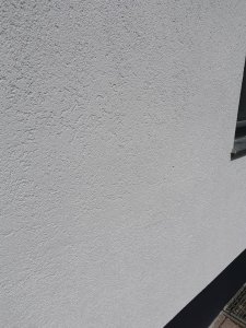

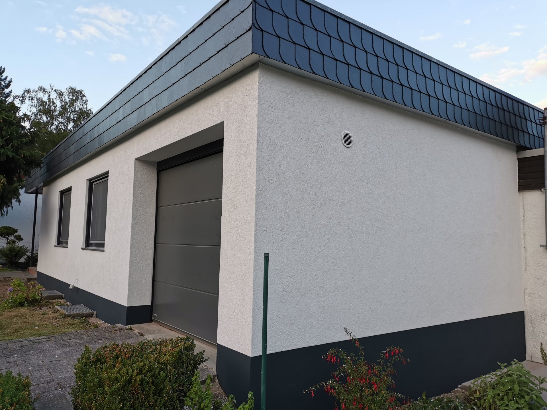

    Nun zu meinem Anliegen. Wir haben vor kurzem unsere Fassade erneuern lassen.
    Bestand war: Bj 77, Kalksandstein, Reibeputz 5 mm (typisch für die Zeit). Vorbesitzer hat leider nicht so viel dran gemacht und teilweise war die Fassade schon abgeplatzt.

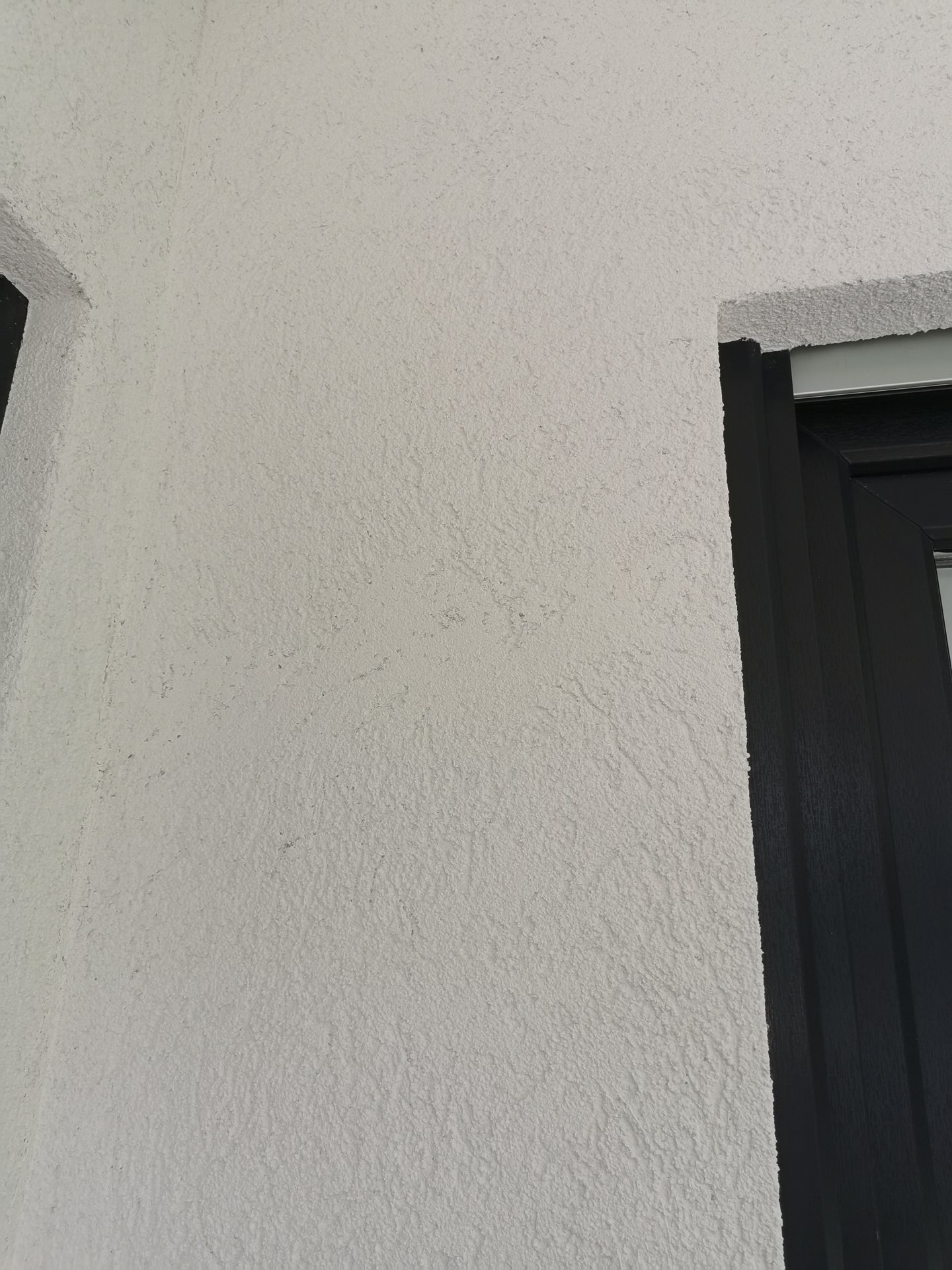

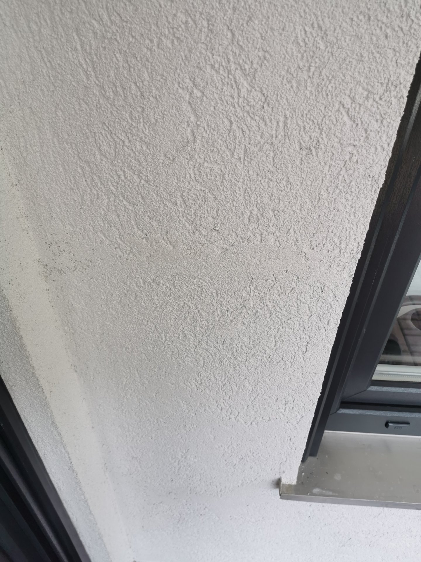

    Also sollte nun alles neu verputzt werden mit 2mm Reibeputz. Also lockere Stellen abschlagen, beiputzen, Grundierung, Gewebeband und neuen Reibeputz. Wurde auch eigentlich alles super gemacht. Nur an einigen Stellen sieht man Übergänge. Ich wollte mal von den Profis hören ob das wirklich so normal ist wie uns gesagt wurde und man das tatsächlichnicht hhätte verhindern können. Sind wir da zu pingelich oder ist das doch ein Mangel den man nicht hinnehmen muss? Ich muss dazu sagen, dass das in großer Hitze und bei direkter Sonneneinstrahlung verputzt wurde (die wollten halt schnell fertig werden und wollten nicht warten bis anderes Wetter ist).
    Anbei mal ein paar Bilder. Das Bild 205909 zeigt wie wir uns das überall gewünscht hätten. Die anderen zeigen die Übergangsstellen die uns nicht gefallen, die sich aber über zwei komplette Wände durchziehen.
    Über kurze Kommentare dazu würde ich mich freuen.
    Besten Dank und schöne Grüße!

    Ja ist ein ansatz sieht unschön aus aber glaube eher weniger das da was zu machen ist. Verhindern hätte man das können wenn man schneller wäre oder halt nicht bei direkter Sonneneinstrahlung putzt. Immer von der Sonne weg. Wärme und wind sind auch tödlich. Da beibesserungs arbeiten vorzunehmen stell ich mir schwierig vor könnte aber vll machbar sein wenn man das stück Putz entfernt und versucht neu beizumodeliern. Schlechter wie jetzt kanns nicht werden. Ob man da en Mangel geltenden machen kann kann dir vll @SIL sagen ? Technisch gesehn ist es kein Mangel nur optisch

    Also mit einem passenden Betrachtungsabstand von ein paar Metern sollte das kaum noch auffallen und so würde ja auch jeder Gutachter da dran gehen. Ich finde es jetzt nicht supertoll aber auch nicht solo schlimm.
    Ich hätte allerdings an Deiner Stelle die Fensterbänke gleich mitmachen lassen, die sind nicht so ganz geeignet.

    War der fertig, also eingefärbt oder kommt noch Farbgebung darauf? , in der Struktur ist da leider nichts mehr zu retten.
    Optischer Mangel ja, also das Fibi siehst auch aus 5 m noch mindestens und gerade an der HT ärgerlich..
    Für mich sieht das auf den letzten Foto sogar nach 2 Personen aus die gerieben haben oder er war, wie Nic bemerkte schon angezogen.
    Im ganzen ist das etwas Verhandlungssache gegenüber dem Putzer, technisch 'machen' kann er da nichts mehr, etwas Einbehalt muss er aber tolerieren.

    Er behauptet das wäre alles so normal, das ginge gar nicht anders bei der Wärme. Die anderen Wände zeigen es aber

    Ja normal ist es nicht wie gesagt es ist eindeutig ein ansatz entweder er versucht es auszubessern in dem er die stelle abscharbt und versucht es bei zu modellieren oder überspachtlung und neu putzen bei hoffentlich weniger als 30 grad
