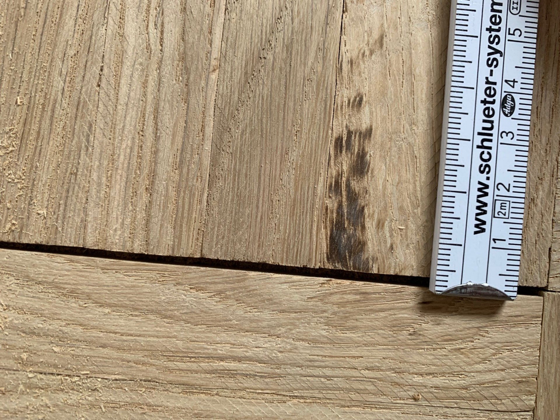

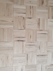

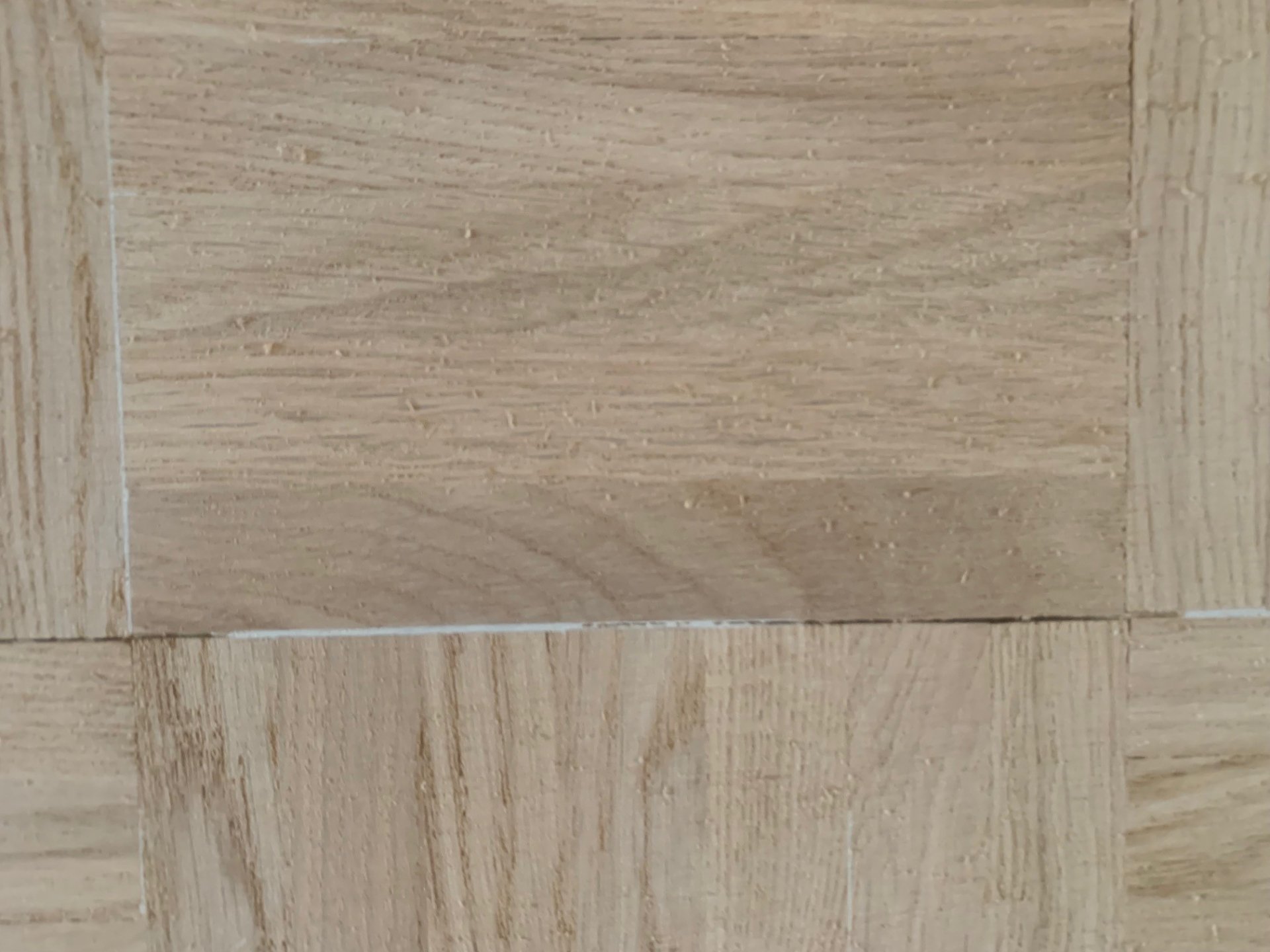

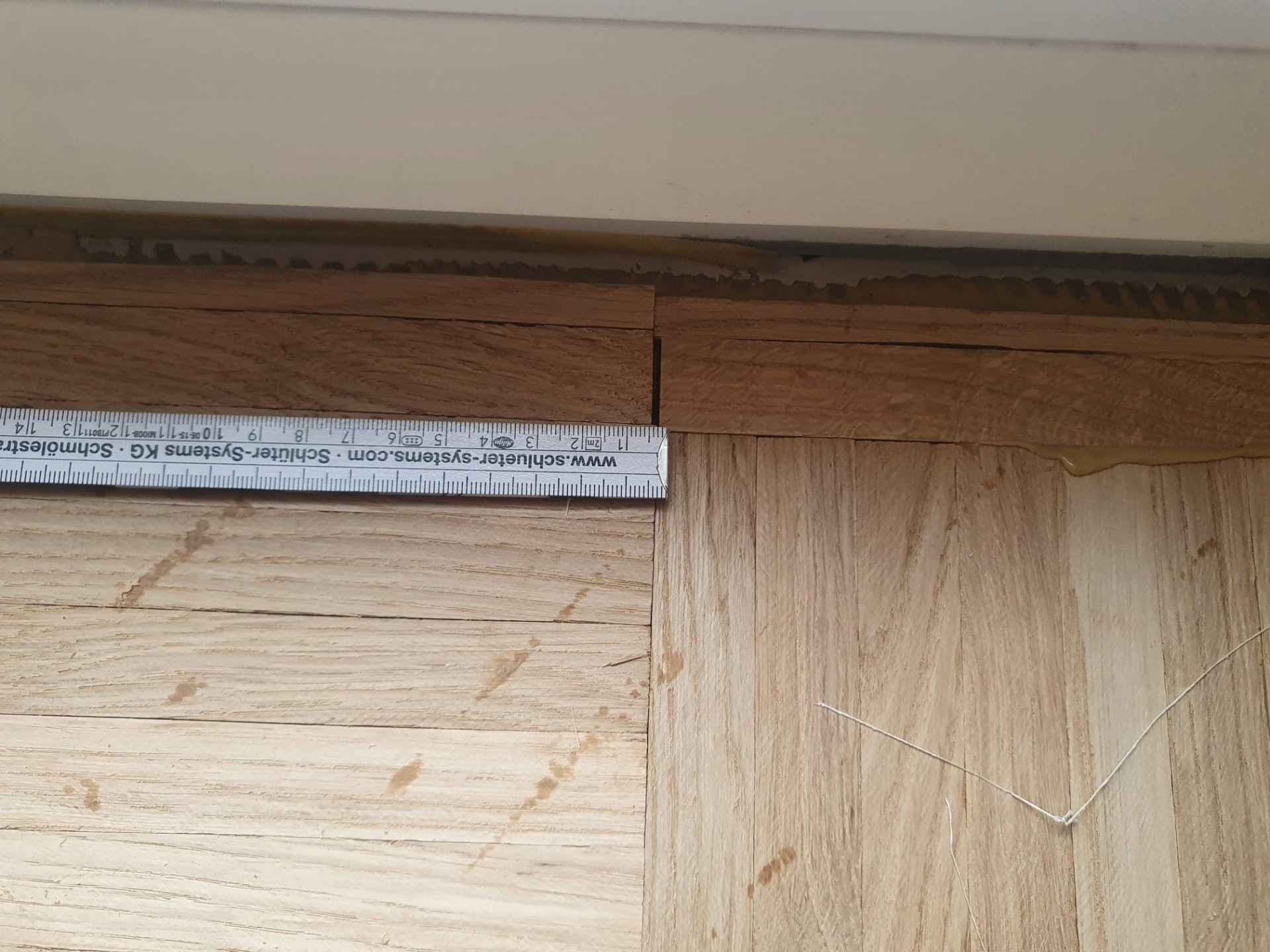

    bei uns wird gerade Parkett verlegt und ich würde mich über eine zweite Meinung bezüglich der Verlegequalität freuen.
    Aufgefallen sind uns recht große Fugen im verlegten Mosaikparkett (teilw. bis zu 2mm), der aber noch abgeschliffen und versiegelt wird. Bilder anbei.
    Verlegt wird Bembe-Mosaikparkett, ca. 8 mm, Eiche Natur im Würfelverband nach DIN EN 13488 und DIN 18356 durch einen von Bembe beauftragten Bodenleger.
    Danke!

    Sind die schon auf dem Estrich verklebt ? Wenn ja, die müssen stumpf gestoßen sein die Mosaikparkettwürfel.. deswegen sind die auch Rechteckig also 90° ( Keine Fuge von 2mm)

    Danke für die Antwort. Ja, die wurden bereits verklebt. Für den Laien: Was genau versteht man unter "stumpf gestoßen"? Danke.

    rechtwinklig an-einander-legen also nicht überlappt oder Nut und Feder Verbindung

    Danke, also dürften solche Fugen auch nicht sein?

    2mm mit Sicherheit nicht
    vor allem wenn es ein Fehler beim verlegen ist und nicht durch das Schwinden vom Holz selbst.,.

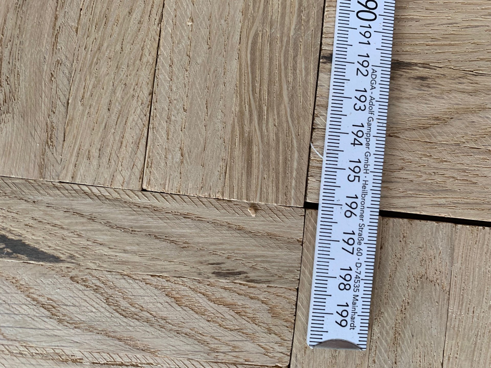

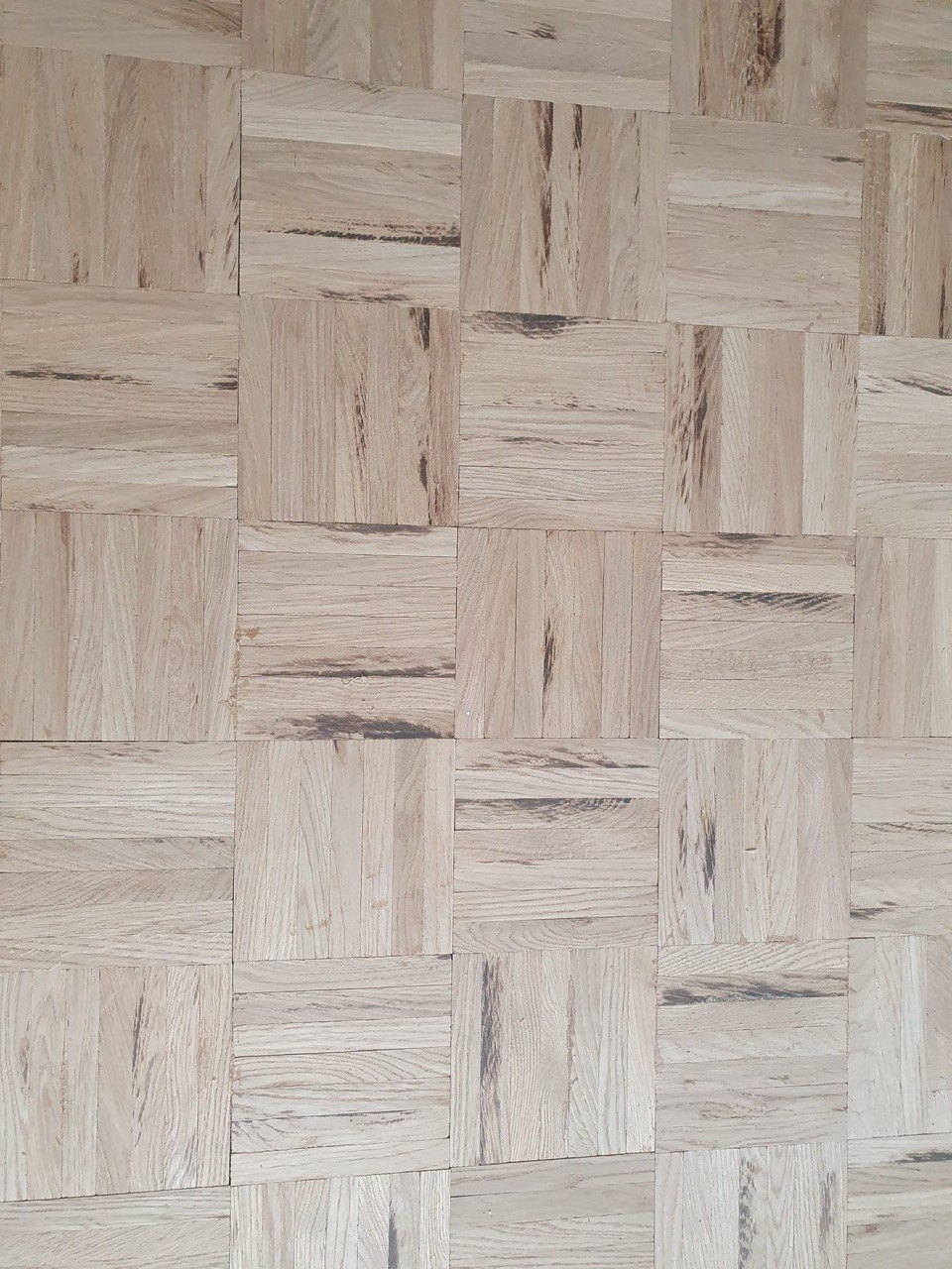

    wird noch abgeschliffen ?
    wenn ja wird noch ausgefugt und dann lackiert oder geölt ...
    zeige mal größeres bild

    Ja, es wird noch abgeschliffen (muss auch aufgrund der Brandflecken von der Säge) und versiegelt. Beides vom Bodenleger.

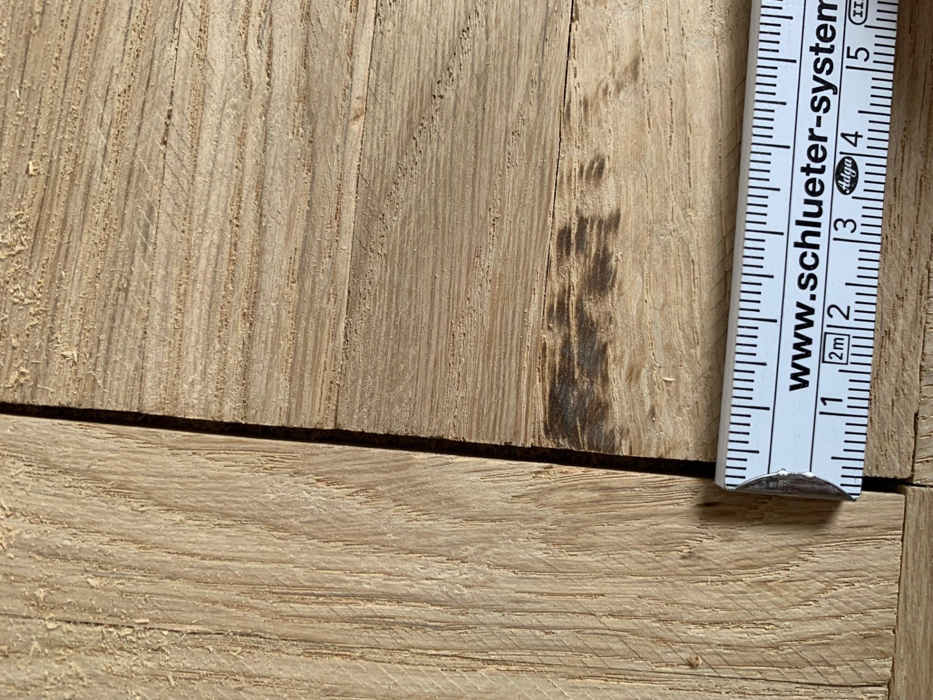

    Wieso willst du dich beschweren? Schreib eine Mängelanzeige und verweigere die Abnahme. Dann soll der Bodenleger nachweisen, dass das Parkett fachgerecht verlegt wurde. Gelingt ihm das nicht, soll er den Mangel beseitigen.

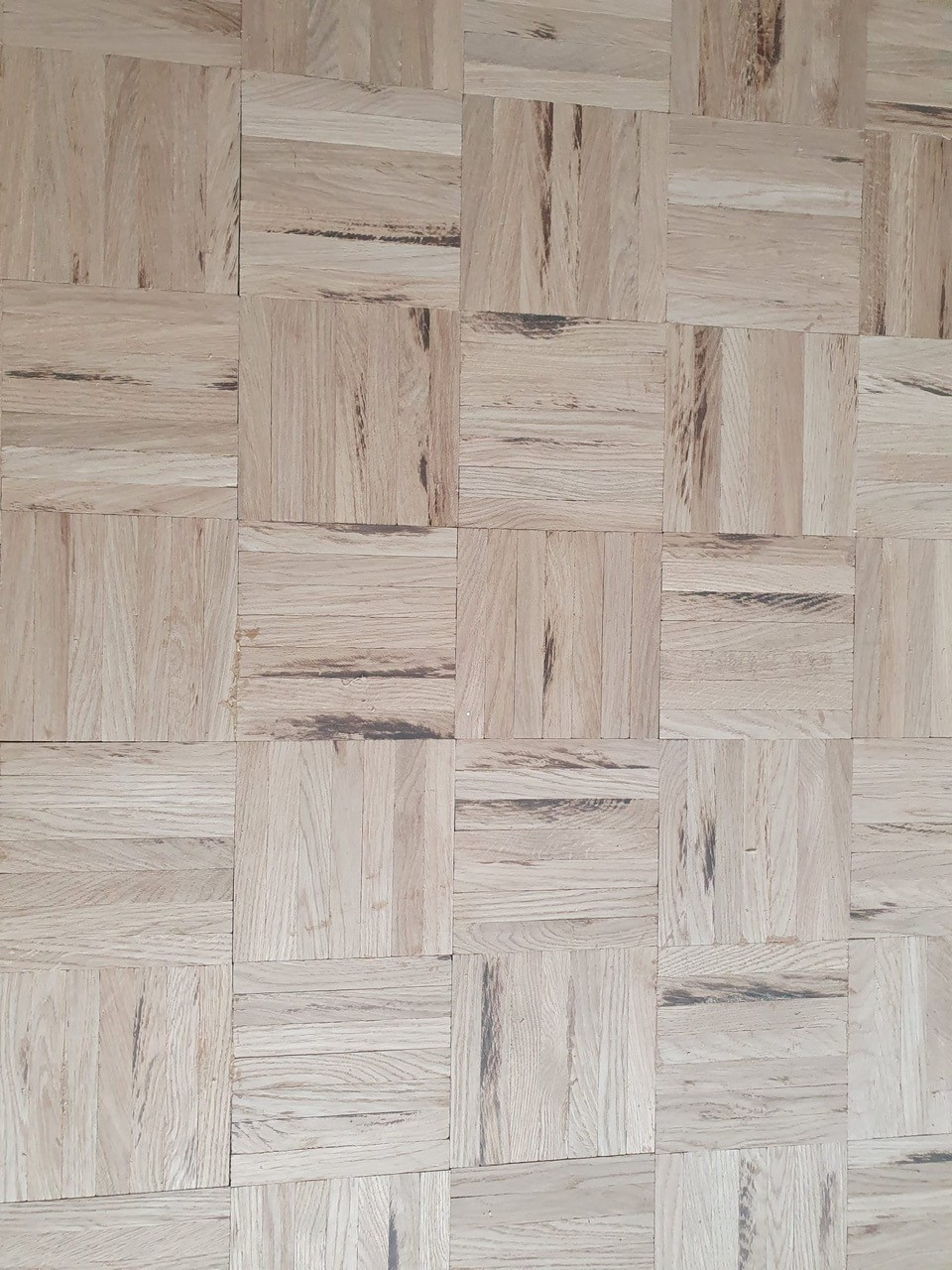

    dann Preisnachlass du kennst die Stelle, somit wird dein Auge IMMER die verkitte Fuge sehen ( normal macht sowas mit Hardwachs weil der Stoßfester ist )
    .. egal wie gut man Retuschieren kann.
    Da die Stäbschen verschiedene Masserverläufe ( auch noch Hell und Dunkel ) haben, wird es ein Ding für Picasso diese zu Retuschieren..

    Dann soll er dir belegen, dass sowohl die Verlegung mit Fugen >2 mm als auch das Auskitten derselben den a.a.R.dT. entsprechen. Solange noch nicht abgenommen ist, sagst du einfach: "Ich glaube nicht, dass das fachgerecht ausgeführt ist, weis mir das bitte nach"

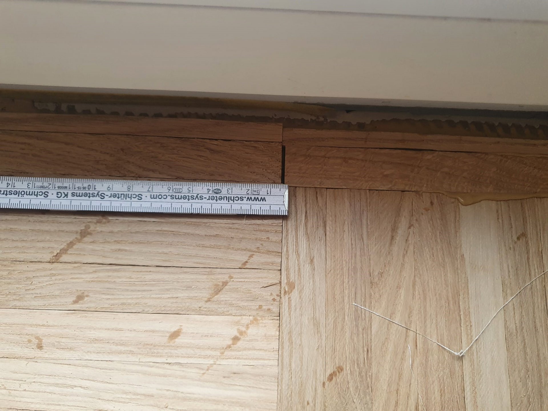

    Danke für Eure Antworten, die mich in meiner Meinung bestätigen. Ich möchte ja fair zu jedem Handwerker sein, aber es doch einige solcher Stellen, wenn auch nicht durchgehend. Ich werde dies jetzt weiter dokumentieren.

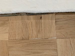

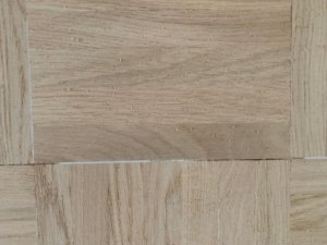

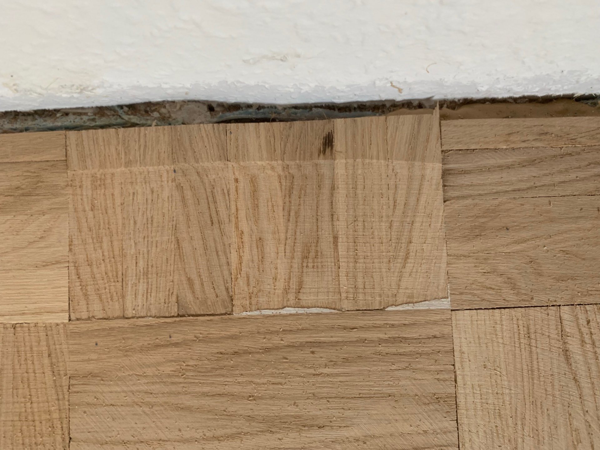

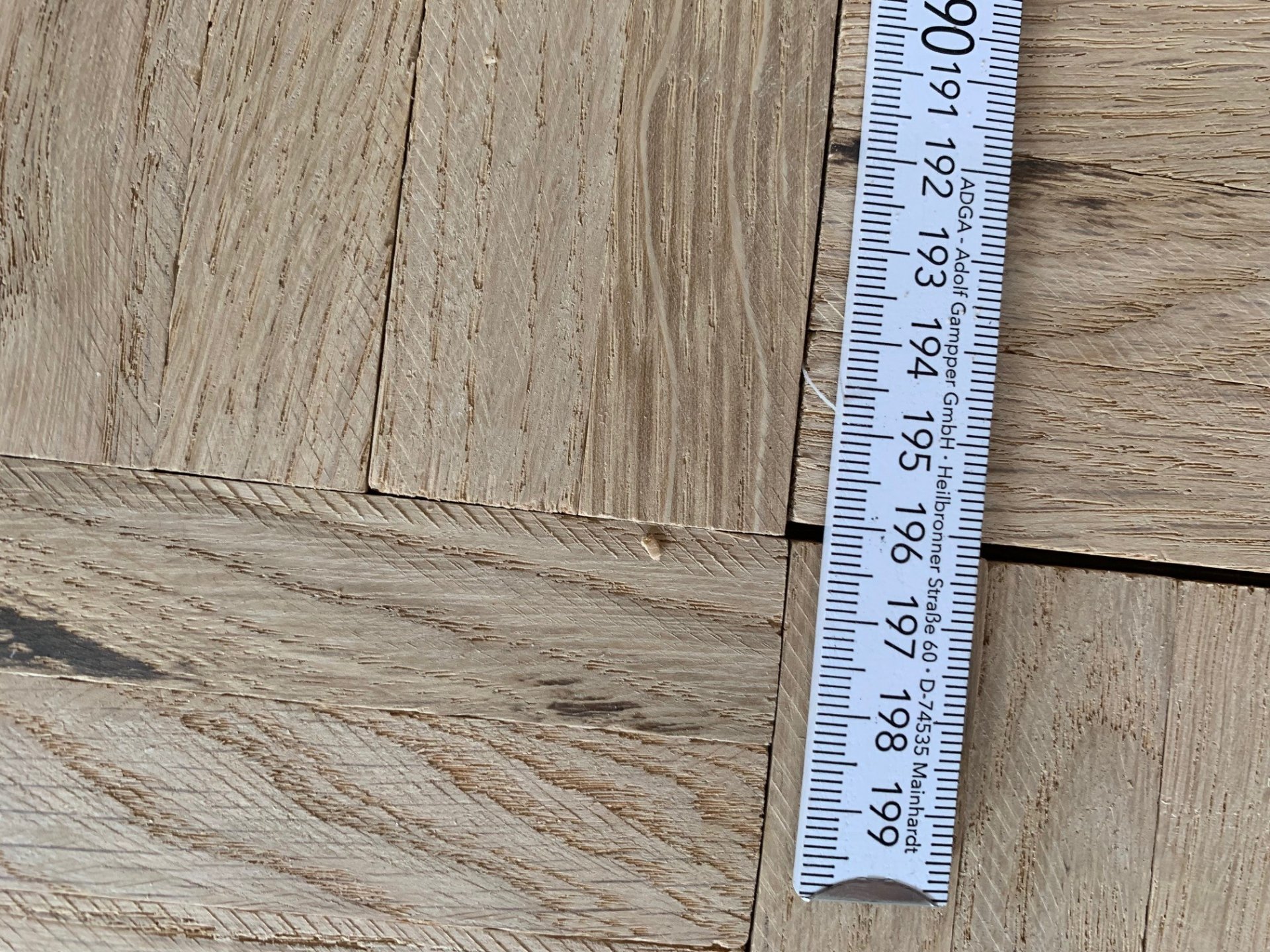

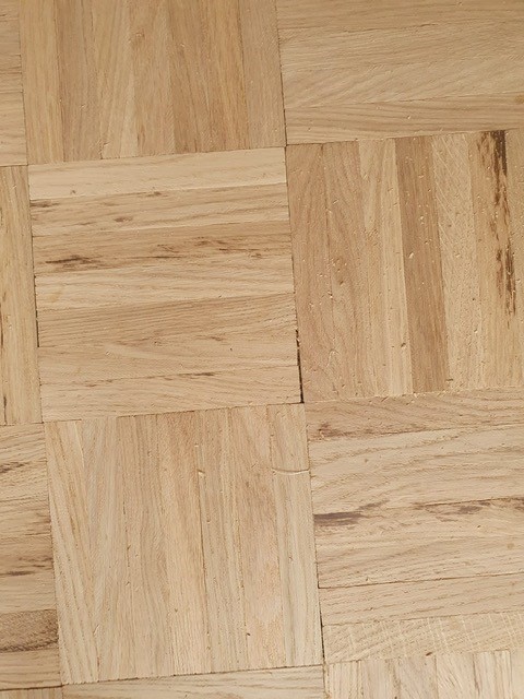

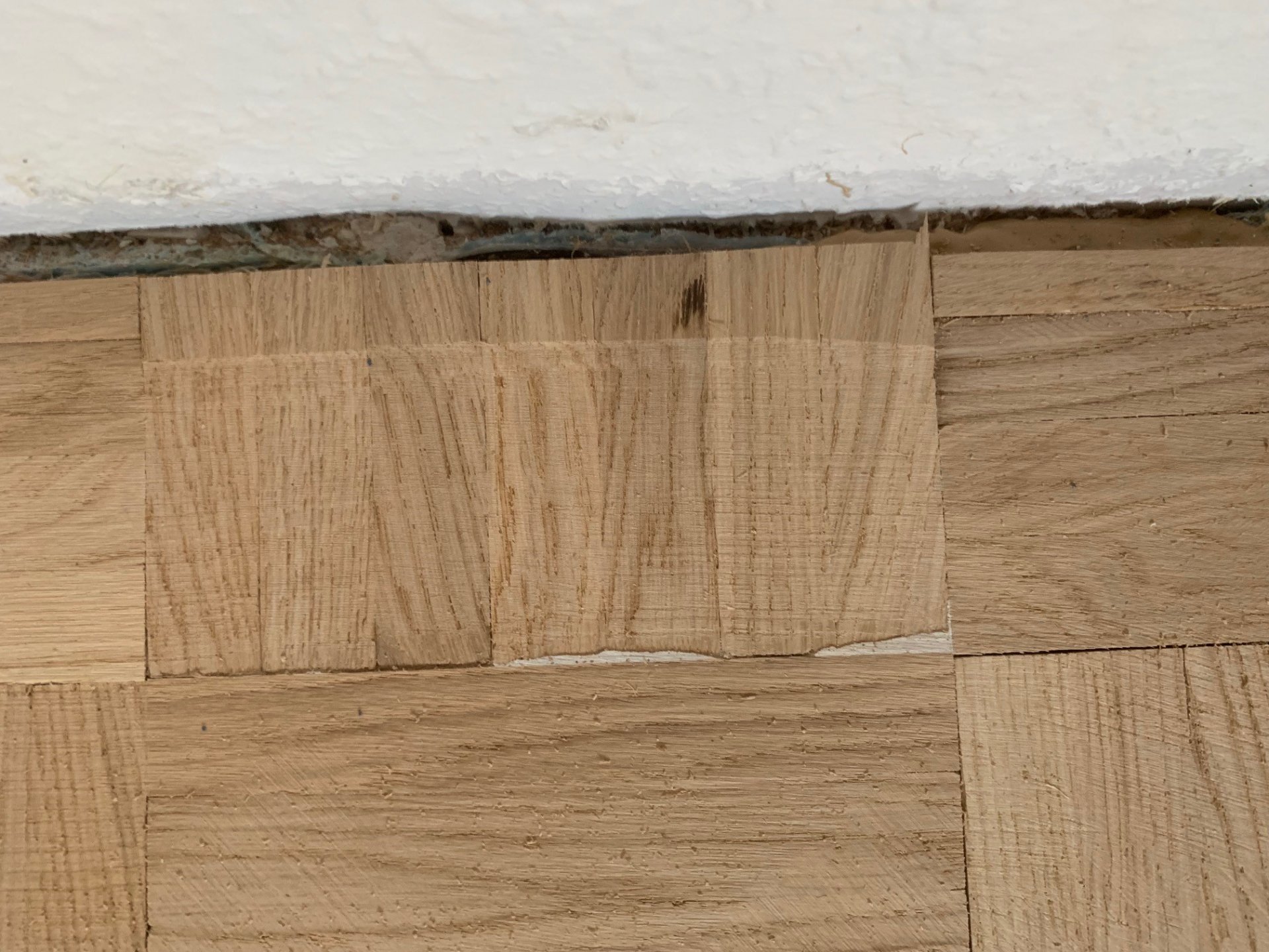

    Ein paar Bilder noch

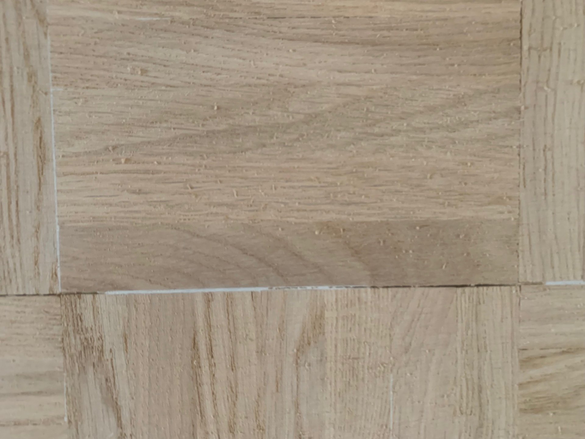

    Die Mosaikparkett-Lamellen werden normal am Hirnholz scharfkantig vom Sägewerk gehobelt das alles 90° ist ( so in etwa wie mit einem Bestoßhobel/Stoßlade bearbeitet )
    so das man die FUGENLOS aneinandersetzen kann.

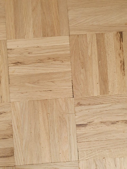

    hier seh ich das sich ein paar verschoben haben kein Wunder warum Fugen enstehen, so wie ich es kenne sind die Mosaikwürfel mit Hilfe von Netzen oder Metallfedern an der Unterseite fixier so das ein Quadrat/Würfel ensteht bzw gewährt wird. Wie schon angedeutet haben sich paar Lamellen verschoben leider..( Bild 2)
    PS: Fußleisten müssen ja wieso auch noch angebracht werden.

    Danke @ DerSchreiner. Bembe meint das wäre alles vollkommen normal und OK so (würde ich wohl auch erstmal so versuchen), aber ich bin wohl nicht zu kritisch, wenn Ich eure Meinungen so höre. Ausserdem wohnen wir in einer Wohnung mit vergleichbaren Mosaik-Parkett (damals auch von Bembe verlegt) und das hat KEINE einzige Fuge.
    Ja, die Würfel sind mit Netzen fixiert.

    @All: ich vermute mal, dass der Kleber auch nicht durchdrücken sollte???
