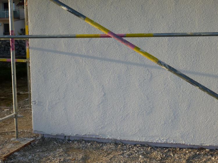

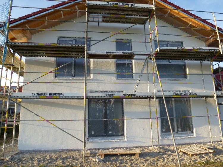

    mein Neubau wurde vor ein paar Wochen verputzt.
    Jetzt bin ich mir unschlüssig wie gut die Arbeit des Verputzers zu beurteilen ist.
    In der Oberfläche sind bei Streiflicht lauter Buckel zu sehen.
    Mir ist klar, dass die Beurteilung bei Streiflicht nicht zulässig ist, es wird bis auf ein paar Stellen auch die DIN18202 eingehalten. Technisch ist er auch in Ordnung.
    Es ist halt einfach etwas ärgerlich, da man doch alles gerne mehr oder weniger perfekt hätte.
    Mich würde einfach mal eure persönliche Meinung interessieren, ob der ok ist, oder ob die Oberfläche zu den schlechteren Beispielen gehört?
    Gibt es Fotos von Häusern im Streiflicht die gut verputzt wurden? Man findet im Internet sonst nur Negativbeispiele.

    gefühlt würde ich das schon für ein nicht so gelungenes Beispiel halten.
    Was für Schichten sind unter dem Putz und was für ein Putz wurde aufgetragen?
    Also Körnung und Material.

    dann schau dir mal auf einem spaziergang ältere häuser im streiflicht an.
    der perfekte reibeputz ist relativ selten.
    früher hat man das auch nicht erwartet, bei einem kellenstrich z.b. macht streiflich mal gar nix.
    wenn der garten angelegt ist und das haus bewohnt, liegt der fokus nicht mehr auf dem putz.
    ich will euren putz nicht schönreden, ich habe da auch schon besseres gesehen.
    außerdem fehlt die abdichtung im spritzwasserbereich am sockel.
    das ist technisch nicht in ordnung! bei eurem DÜ vllt kein großes fiasko.

    Vielen Dank für die schnellen Antworten.
    Welches Material der Unterputz hat, weiß ich jetzt nicht genau, ich glaube es ist ein Zementputz.
    Der Oberputz ist ein Silikonharzputz mit 2mm Körnung.
    Das ganze ist eine Holzständerbauweise, mit 6cm starken Holzfaserdämmplatten von Steico als Putzträgerplatte.
    Die Spritzwasserabdichtung wurde in der Zwischenzeit gemacht.
    Ist halt ärgerlich wenn man von Leuten angesprochen wird, ob das so beabsichtigt ist.
    Ich hoffe nur, dass man die Gerüstständer nicht sieht, wenn das Gerüst weg kommt, sondern dass der Putz gleichmäßig ungleichmäßig ist :-)
    Zumindest sieht der Putz bei diffusem Licht oder direkter Sonneneinstrahlung ganz gut aus.
    Bin nur enttäuscht von der Putzerfirma, da die bei uns in der Gegend einen guten Ruf hat und hier so einen Murks abliefert.
    Teilweise waren nicht mal der Anschluss zu Rollokästen und Fenster ordentlich gemacht. Laibung bei Garage und Haustüre waren auch nicht gescheit verputzt.
    Keine Gerade Kante bei dem Dachanschluss usw...

    also auf einer Holzfaserdämmung ist ein verputzen eigentlich eine relativ leichte Übung,
    da man eine sehr ebene Oberfläche hat.
    Da sieht man maximal eine Unebenheit an den Plattenübergängen.
    Dann muss man leider sagen, dass hier wohl eine sehr schwache Arbeit abgegeben wurde.
    Ein 2mm Putz ist schön, aber bei Streiflicht eher gefährdet wie ein groberer Putz.
    Wir wurden denn die Bauteilanschlüsse an Fenster und Dach gemacht?
    Mit Anputzleiste?

    Nein, das ist ein Beispiel für misslungenen Putz - Als Laie mit nur Erfahrungen im Innenputz, behaupte ich, dass ich das
    besser hinbekommen hätte.
    Da sind teilweise “Sprünge“ von bis zu 2mm drin.

    Bei den Fenstern ist eine Anputzleiste und am Dach ein Dehnfugenband.
    Es wurde in den Ecken der Fenster z. T. nicht richtig an die Anputzleiste hingeputzt und das Dehnfugenband wurde nicht sauber abgeschnitten (vermutlich hatten die kein richtig scharfes Teppichmesser), sondern eher rausgerissen. An manchen Stellen fehlt das Dehnfugenband, an anderen Stellen steht es noch über den Putz drüber.
    Mein Schwiegervater meinte schon, die sollen nochmal eine neue Putzschicht drüber machen, damit eine gleichmäßige Fläche entsteht.
    An den Fensterecken steht der Putz z.T. einen Zentimeter über den restlichen Putz über.
    Wir haben da die Besonderheit, dass wir eine runde Kante haben und die Putzer den Kantenschutz nicht weit genug reingedrückt haben.
    Ich bin am überlegen, ob ich nicht einen Preisnachlass raushandlen soll, da neuverputzen nicht drin ist, da technisch kein Mangel besteht und ob es danach besser aussieht, ist die andere Frage.

    Da sind schon etwas größere Sprünge drin in der glatten Fläche, aber noch so, dass es innerhalb der DIN18202 bleibt.
    Außer an den Fenstern. Wie im vorherigen Beitrag beschrieben.
