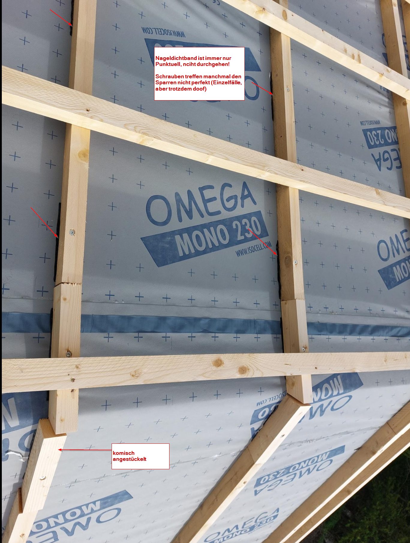

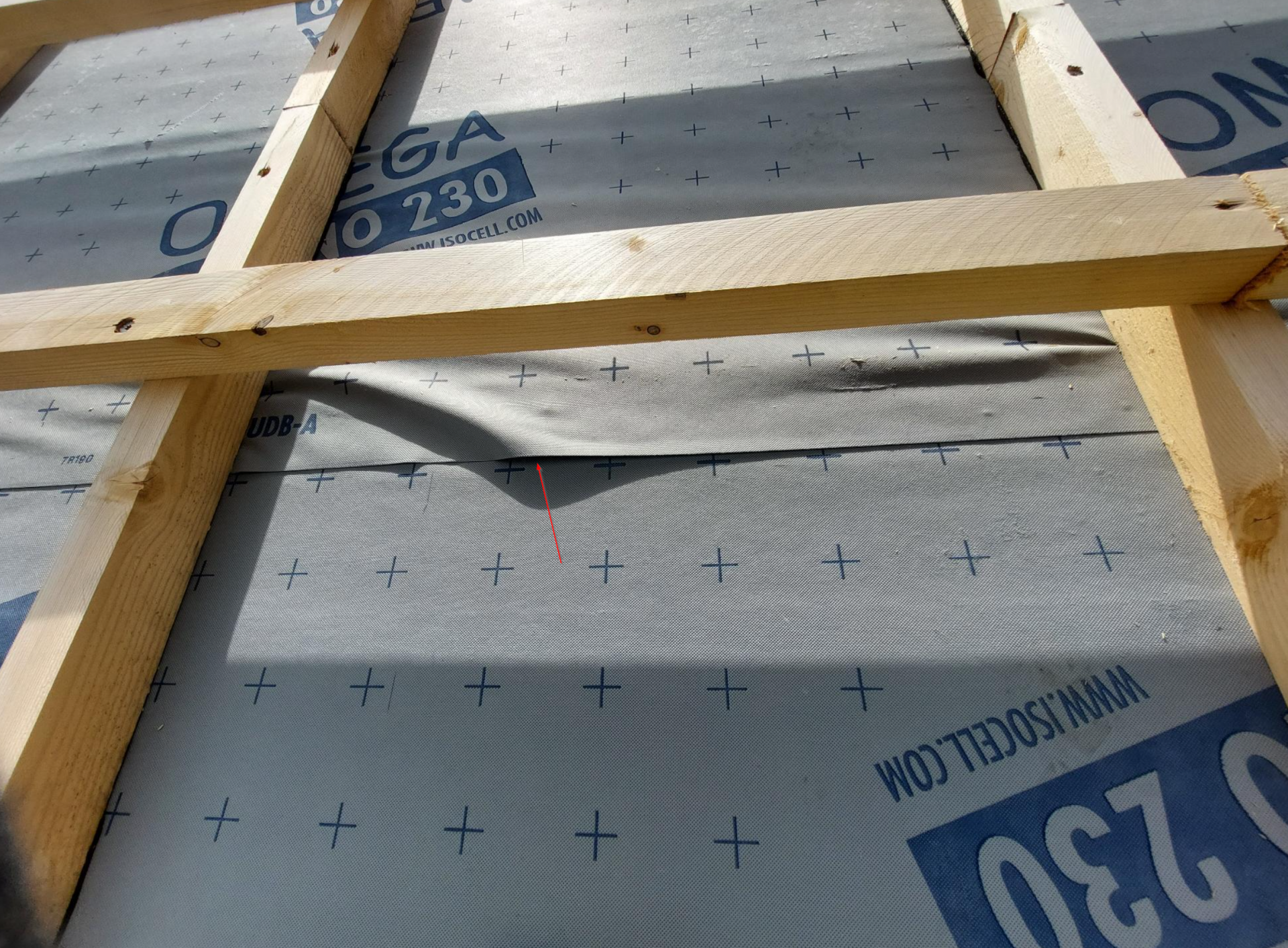

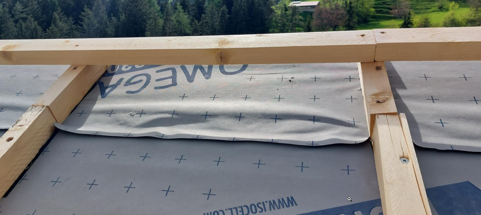

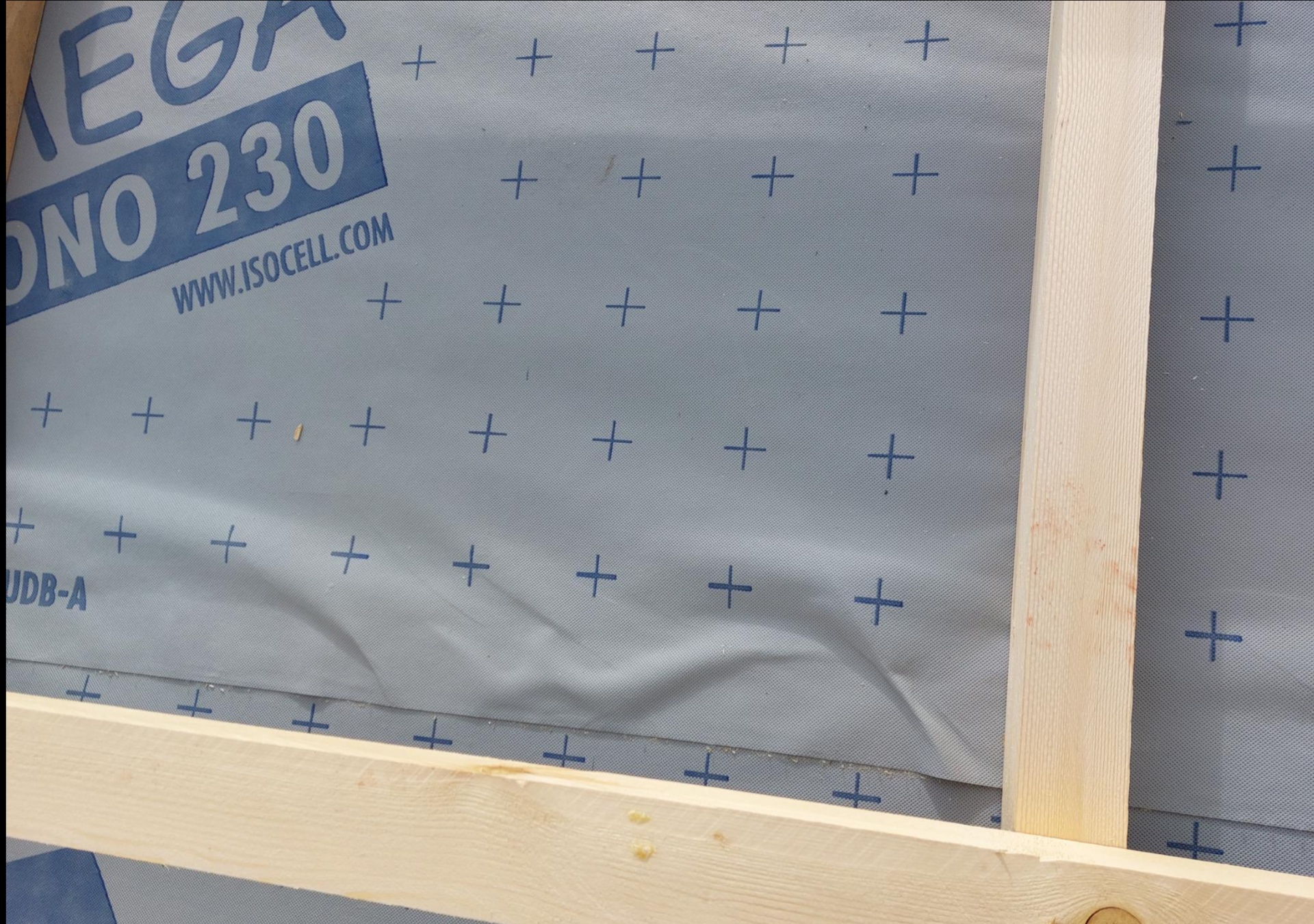

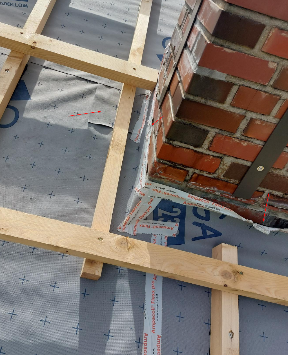

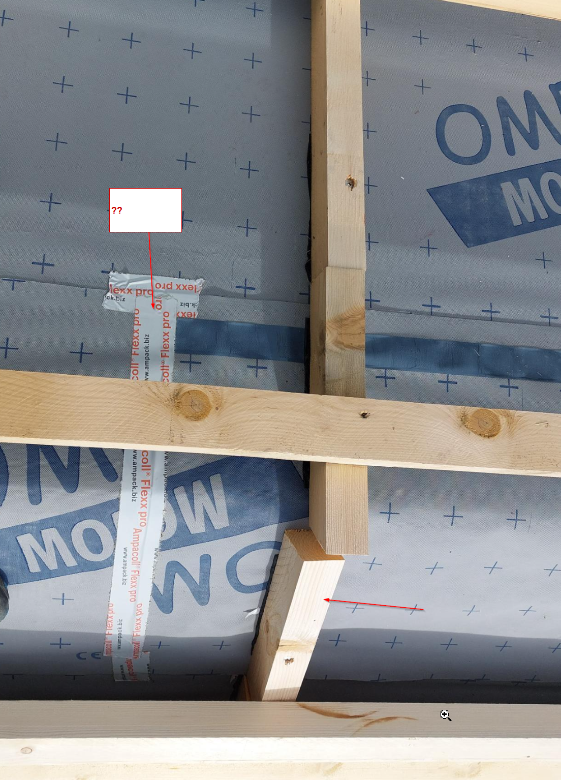

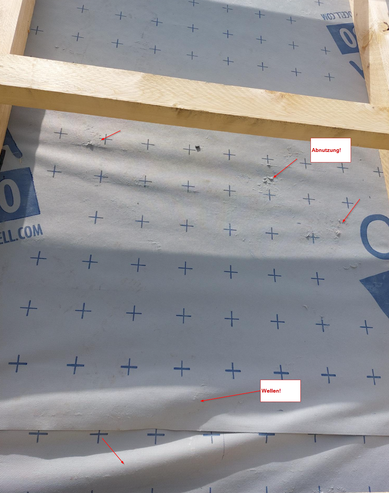

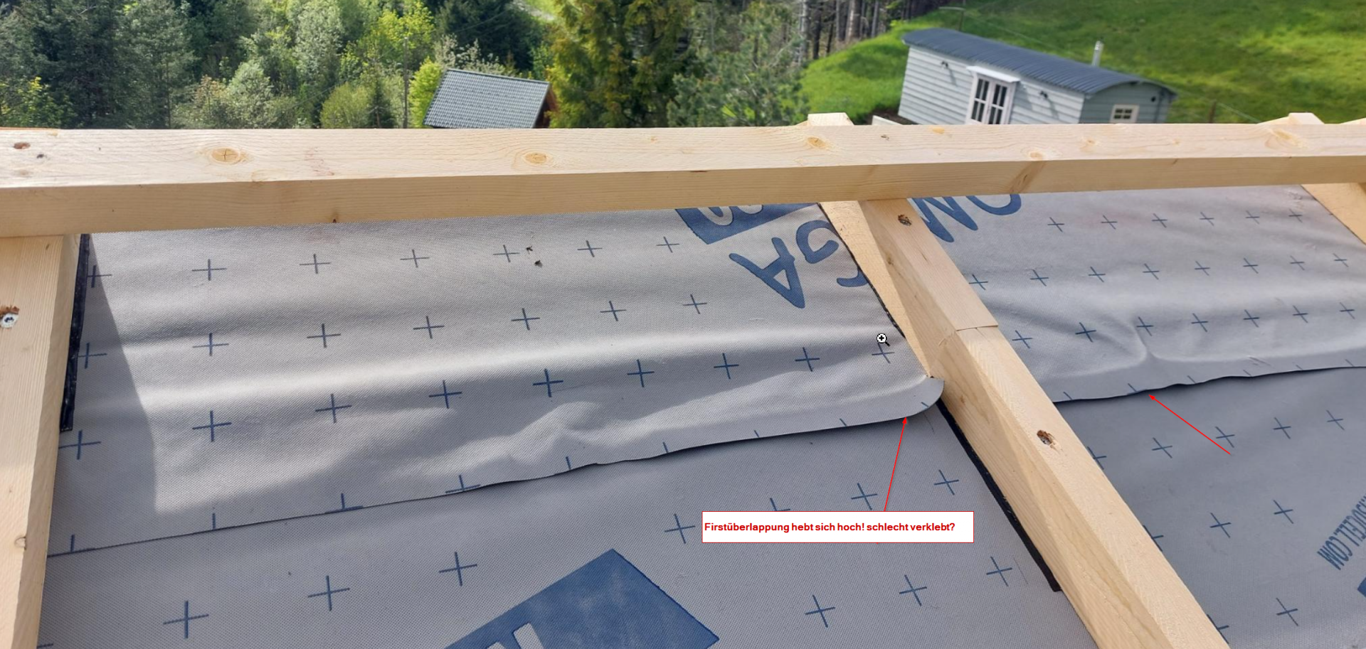

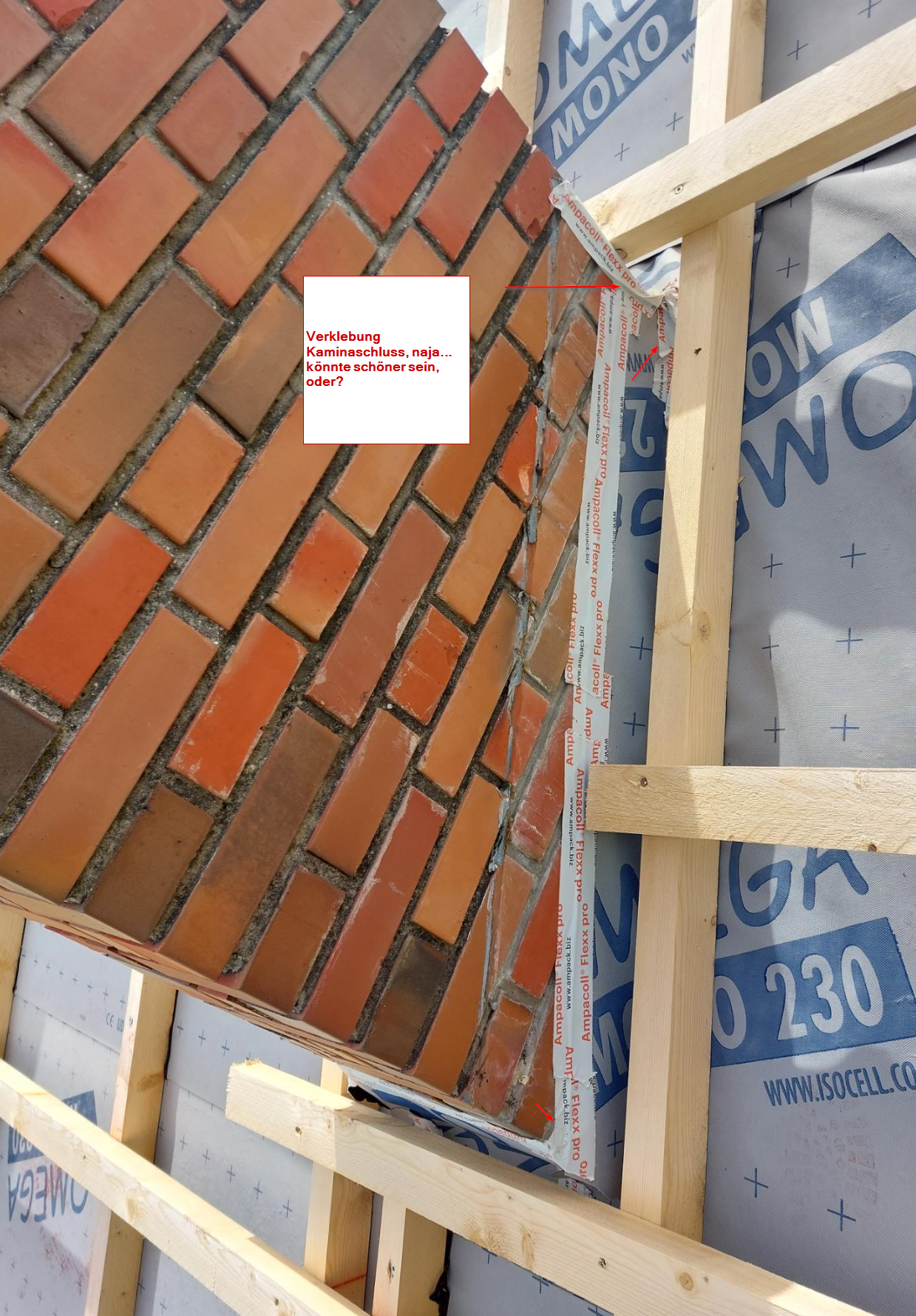

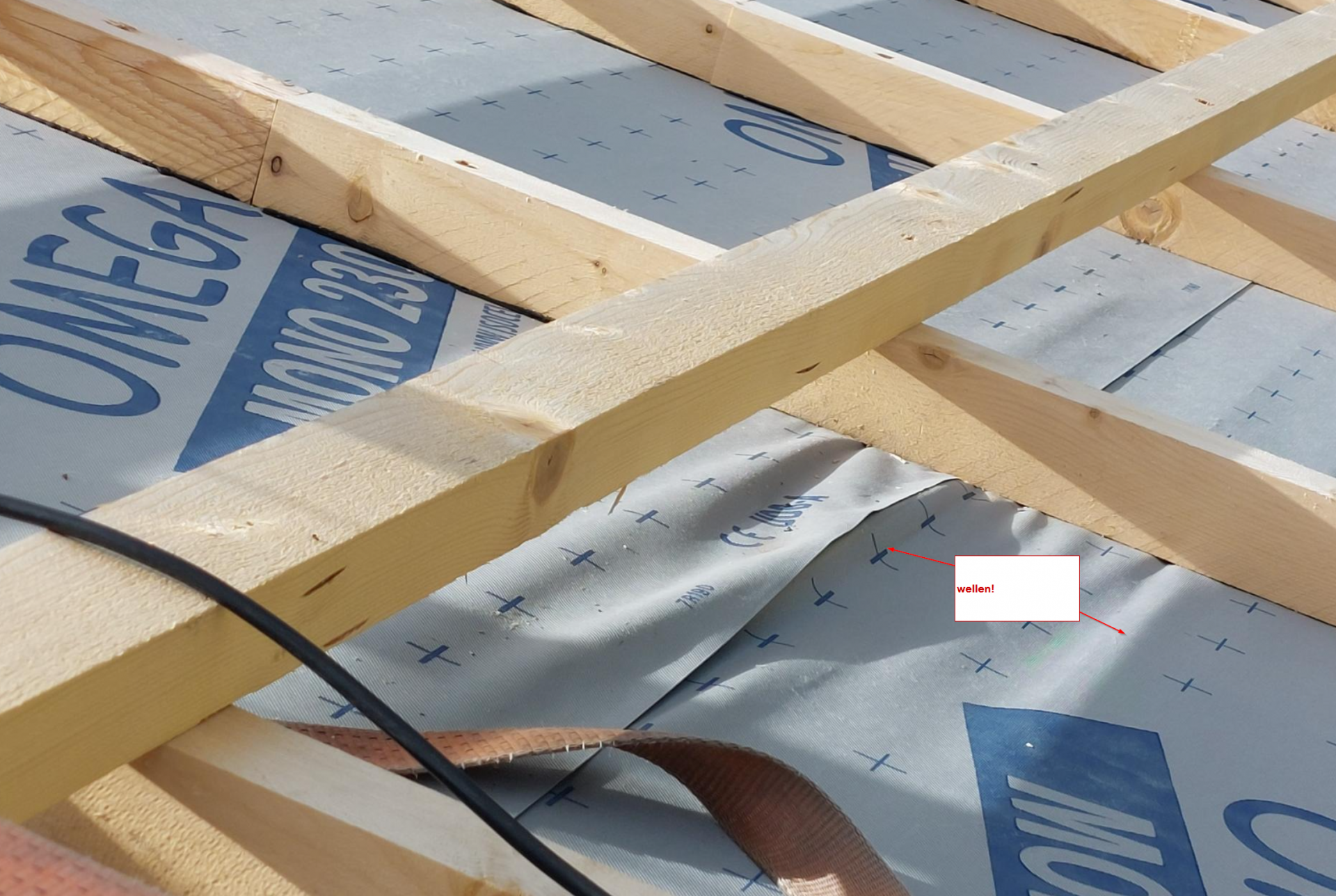

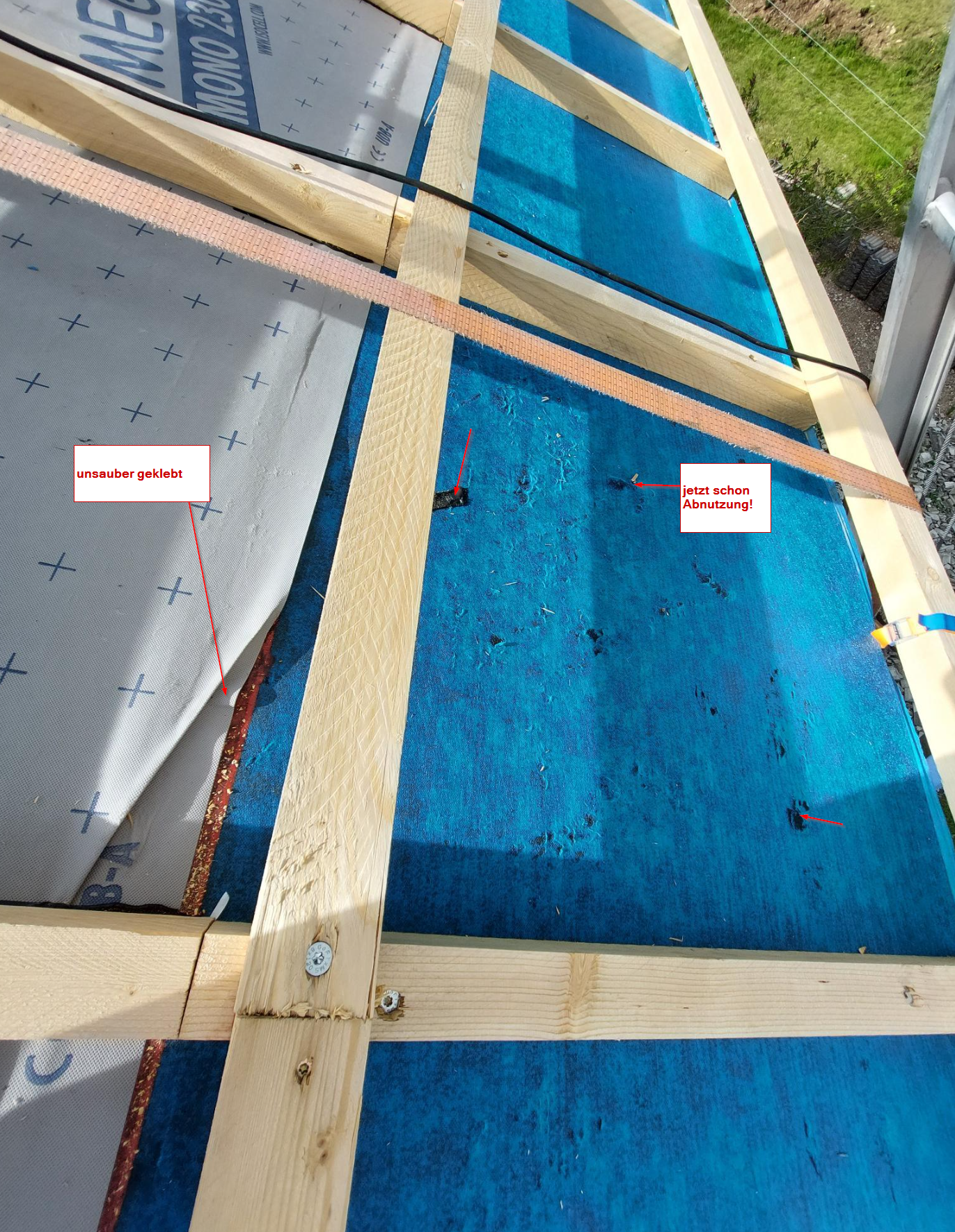

    Nun zur Ausführungsqualität:
    Siehe Fotos anbei!
    Meine bisherige Einschätzung:
    Ich würde sagen, dass das im Wesentlichen akzeptabel ist, aber wenn ich es selber gemacht hätte, wäre es schon sauberere geworden, was mich bisschen ärgert. (Allerdings hätte ich auch 10mal so lang gebraucht als die Zimmerer...)
    Außerdem läuft die Zusammenarbeit schon sehr schleppend, weil die noch zu viele andere Baustellen haben...
    Das Dach steht jetzt schon seit 3 Wochen in noch nicht ganz fertig eingelattetem Zustand da, und es schüttet wochenlang wie aus Kübeln. Fürchte die Unterspannbahn leidet da schon drunter... dicht ist es aber jedenfalls!
    Was denkt ihr, wenn ihr die Fotos seht? Seht ihr da Mängel die ich nicht durchgehen lassen sollte?
    Passt der Preis?

    Das sich da an der einen oder anderen Klebe - Stelle mal was löst, wenn das Dach über Wochen ungeschützt frei bewittert wird, ist keine Frage der Qualität. Das zeigt man dem Handwerker, wenn er es nicht selber sieht, der arbeitet das nach und gut ist es.
    Ich stelle mir gerade die Frage, ob das eher eine Arbeit für einen Dachdecker gewesen wäre, der Zimmerer aber preisgünstiger war oder du gar keinen anderen gefunden hast, der diese Zwischenleistung überhaupt macht.
    Schön dumm von dem Zimmerer, dass er den Auftrag angenommen hat.

    Was mich insbesondere noch interessieren würde:
    Ist es fachgerecht, das Nageldichtband nur Punktuell einzusetzen? Also nicht komplett unter der Konterlattung durchlaufen zu lassen?

    Im allgemeinen vielleicht etwas unsauber gearbeitet, vielleicht bin ich da auch selbst zu pingelig, denn ,man sieht es später nicht , die verkleben Nähte kommen gerne wieder hoch an manchen Ecken , einfach vor Verlegung der Bleche andrücken,.
    Konterlatten Dichtband ist so weit ich weiss nur bei Ziegeldach nur bei Unterschreitung der Regeldachneigung , oder bei stark gegliederten Dachflächen oder exponierte Lage zwingend erforderlich (oder wenn alles genannte zusammenkommt) ansonsten kann ,nicht muss. Wenn die Schrauben der Tragelatten nicht bis in den Sparren gehen , geht das so in Ordnung (auch wenn ich es durchgehend gemacht hätte) weil ja die Durchdringung Schraube /Konterlattung abgedichtet ist. Geht die Befestigung der Tragelatten durch die Konterlattung bis in den Sparren , wäre das nicht okay, denn wenn Konterlatten Dichtband gefordert wird dann sollten alle Durchdringungen abgedichtet sein, sonst macht es keinen Sinn. Ob es zwingend erforderlich ist (sollte im besten Fall nur noch Kondenswasser ab und an an die Unterspannbahn kommen wenn die Bleche drauf sind ) sei dahin gestellt.
    Preis, übern Daumen 30 Euro der m2 für die Unterkonstruktion inkl. Dachrinne wieder dran machen finde ich jetzt aus der Ferne nicht überzogen in der aktuellen Situation passt das finde ich ( bin wohl länger aus komplett Dach Kalkulation raus)
