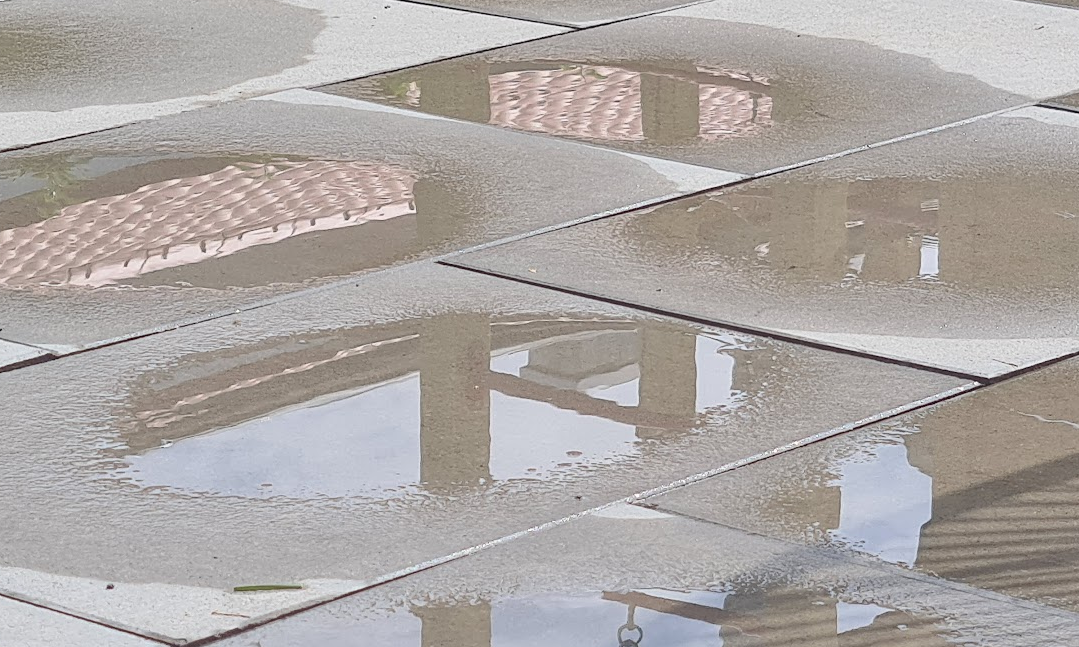

    wäre dankbar über eine kurze Einschätzung zu diesem vermuteten Murks:
    Unsere Terrasse wurde im April 2024 von einer Erdbau- und Pflasterfirma erstellt; von Vorbereitung des Untergrunds mit Frostschutz, über Einfassung mit Betonbord, bis hin zur Splitverteilung und Legen von Beton-Terrassenplatten. Dazu gab es ein gewöhnliches Angebot, dort vermerkt "Betonplatten 60/40/5 cm grau liefern und setzen". Ein Hersteller oder ein Typ war nicht angegeben, wurde uns aber mündlich als Fabrikat Godelmann genannt.
    Verlegt wurden letztlich allerdings Platten eines anderen Herstellers, was ich während der Arbeiten moniert hatte. Die Arbeiten wurden allerdings ohne Kommentar beendet. Ich hatte auch bereits während der Arbeiten angemerkt, dass mir einzelne Platten nicht plan vorkommen.

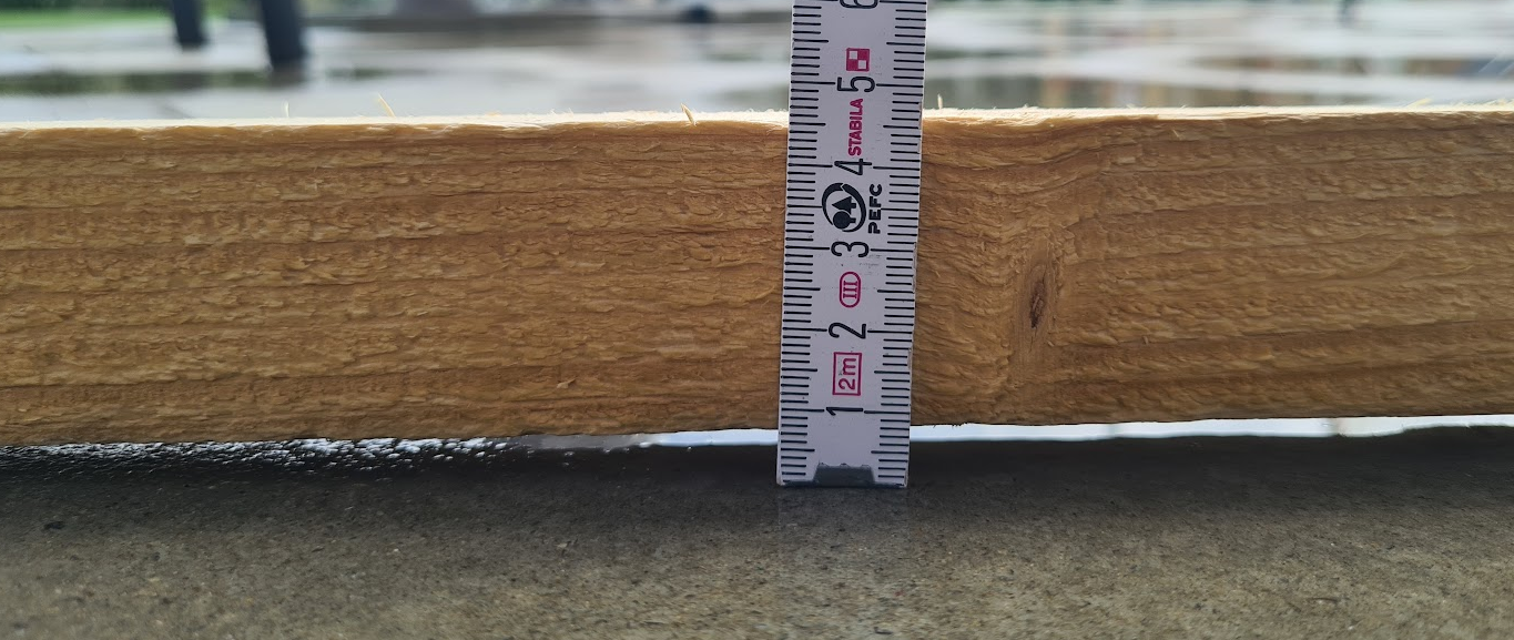

    Dies hat sich nach einiger Zeit nun mehr und mehr bestätigt. Wenn es geregnet hat, erkennt man gut, dass sich das Wasser beim Abtrocknen in sehr vielen Platten in der Mitte sammelt:

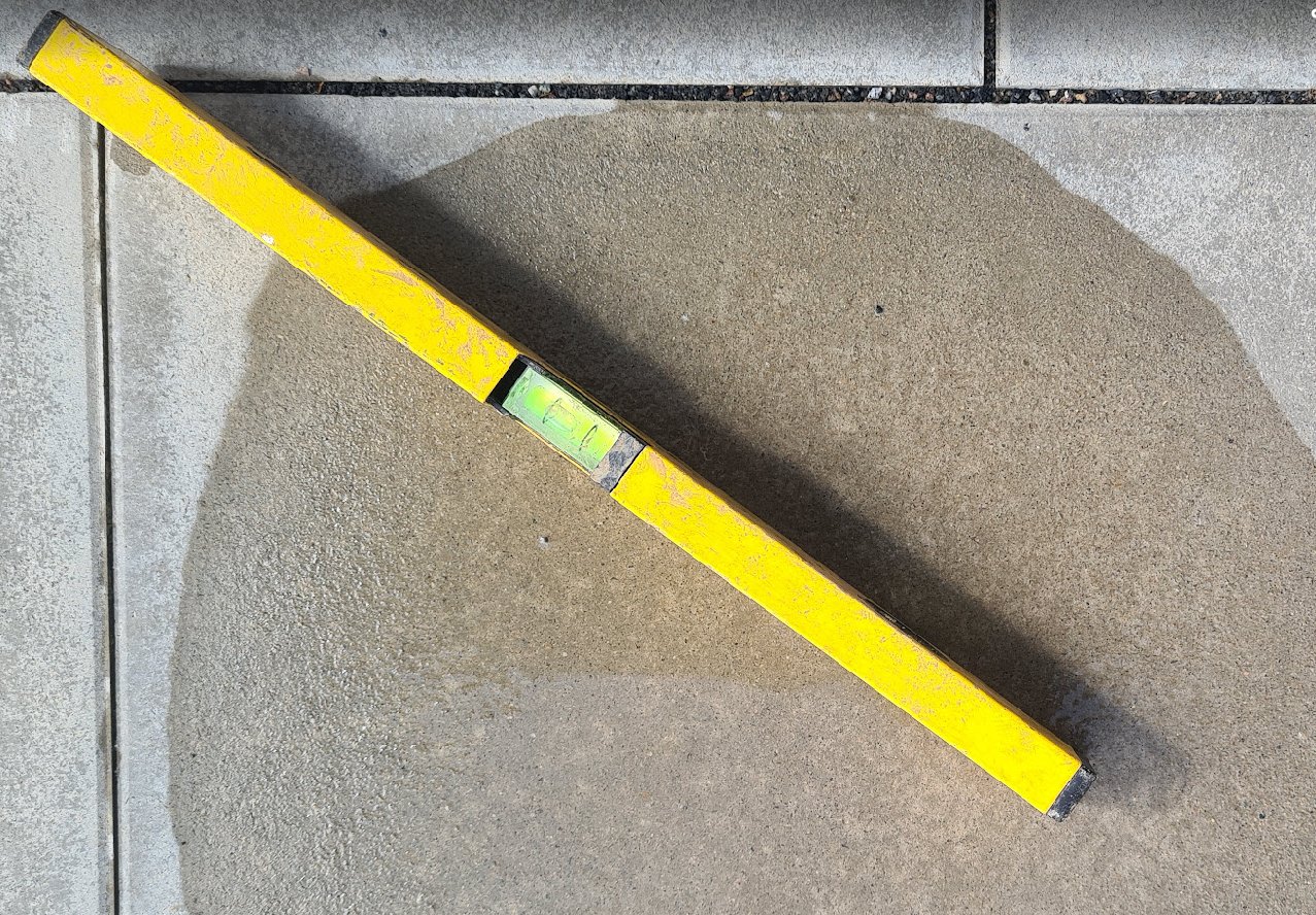

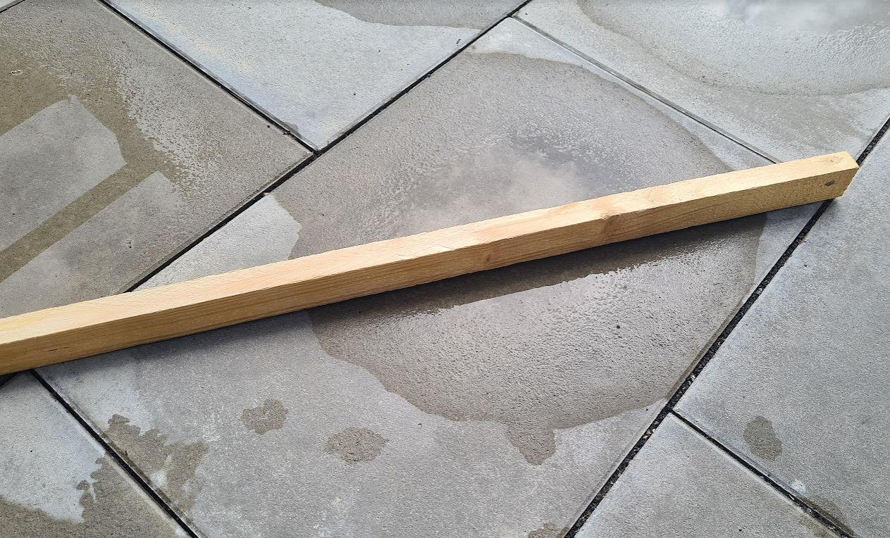

    Wenn man eine plane Hozlatte anlegt (vorher mit Wasserwaage überprüft), sieht man einen Höhenversatz von ca. 8 mm zwischen den Ecken und der Mitte der Platte:

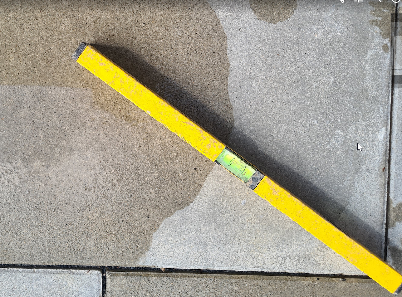

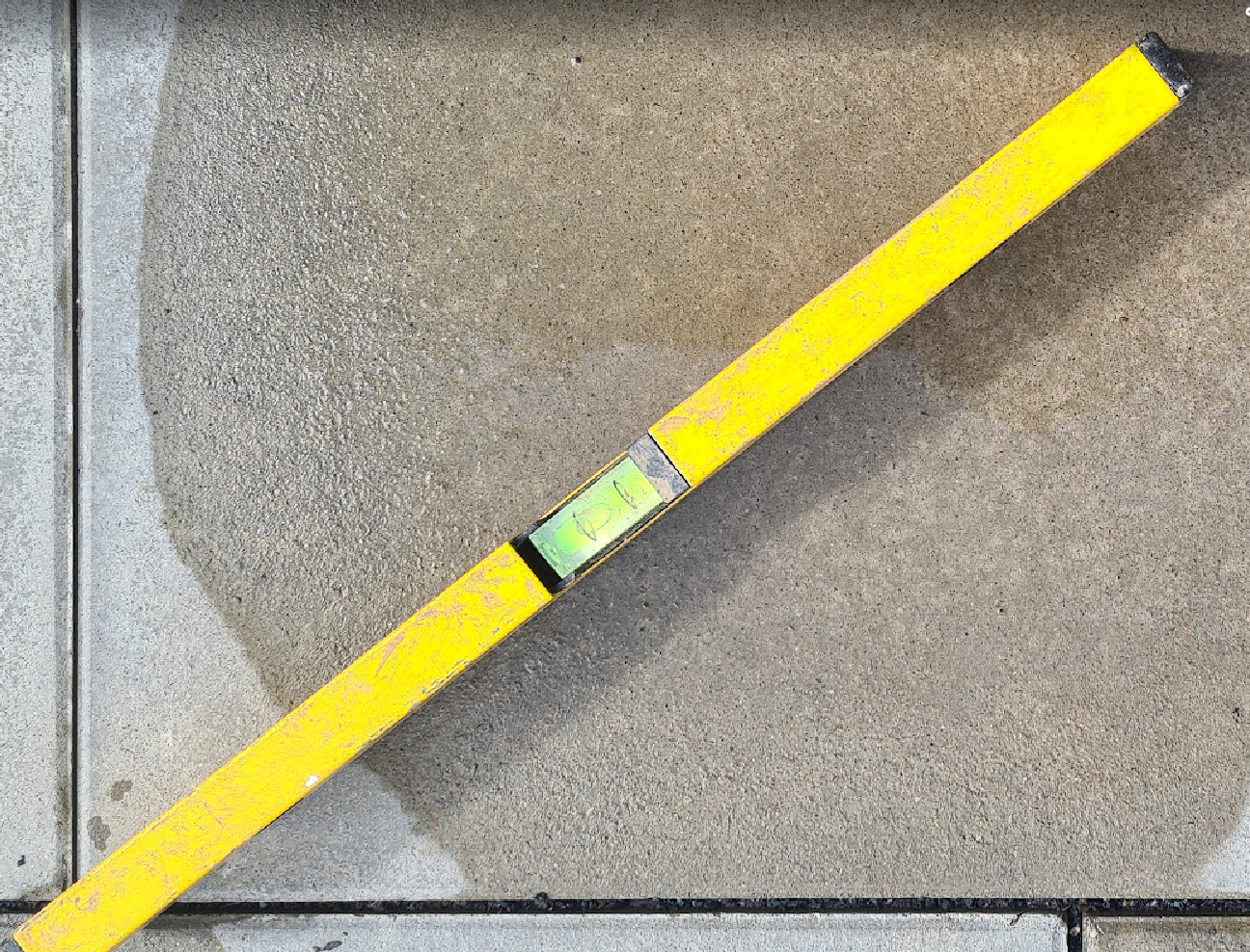

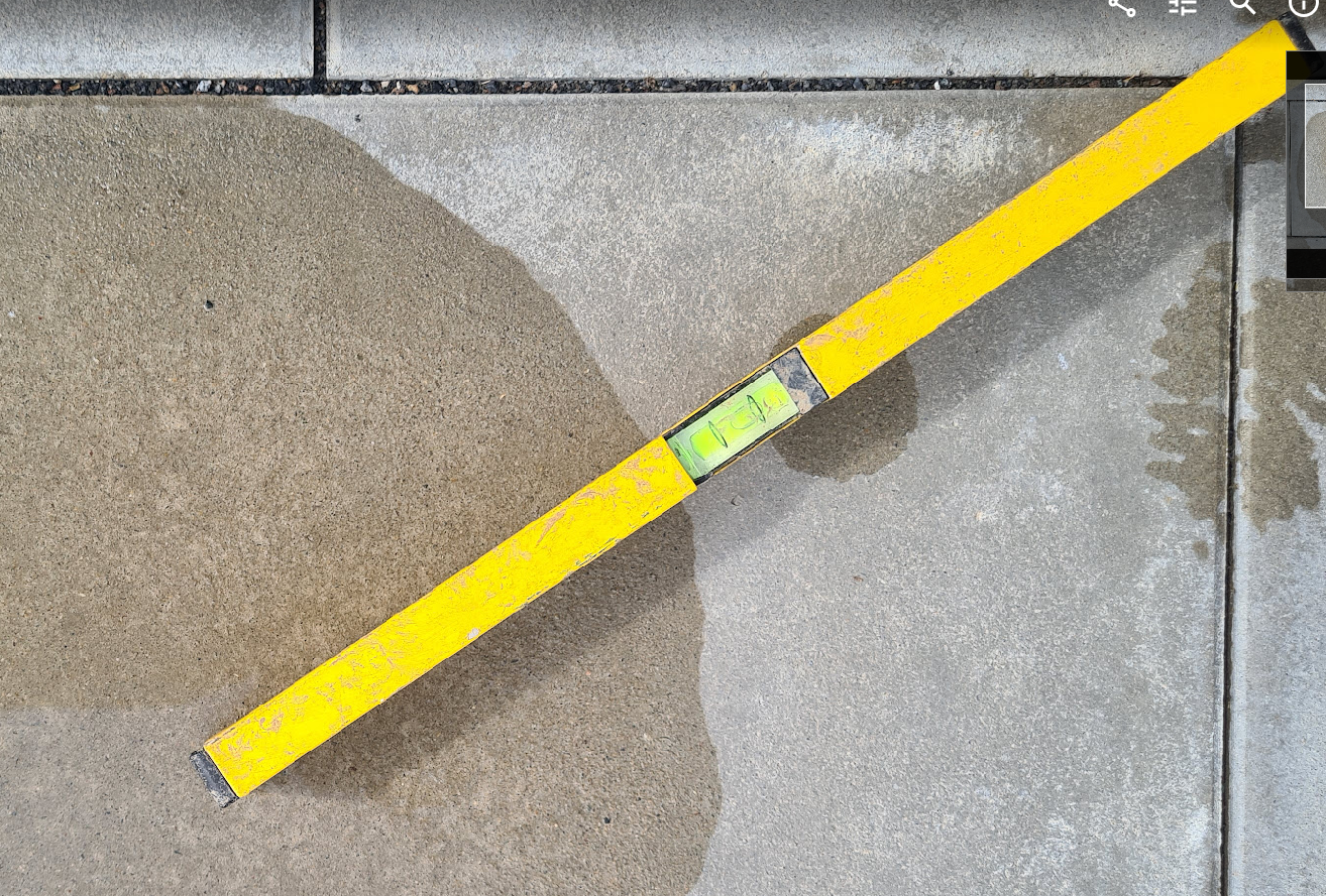

    Alternativ kann man auch von jeder Ecke aus diagonal in Richtung Zentrum der Platten eine Wasserwaage anlegen und sieht, dass die Libelle jeweils deutlich in Richtung der Ecken ausschlägt:
    Der ausführende Betrieb schiebt dies auf den Großhändler, der dies wiederum auf den Hersteller schiebt. Seit einem Jahr tut sich nichts. Leider ist die Rechnung bereits vollständig bezahlt (es gab wesentliche Gründe dafür).

    Klar , Werkstein Betonplatten und Pflaster etc
    8mm sind zuviel dürften 6mm max sein
    DIN EN 1338 TL Pflaster-StB
    • „Pflasterstein aus Beton DIN EN 1338 Qualität DI“ (für alle Steine, deren Diagonale kleiner oder gleich 300 mm ist)
    • „Pflasterstein aus Beton DIN EN 1338 Qualität DIK“ (für alle Steine, deren Diagonale größer 300 mm ist).
    Platten aus Beton
    Entsprechend der Festlegungen der DIN EN 1339 und TL Pflaster-StB ergibt sich beispielsweise für Platten folgende Bezeichnung:
    • „Platte aus Beton DIN EN 1339
    Alle anderen Eigenschaften, z. B. Ebenheit der Oberfläche, sind durch den Bezug „DIN EN 1339“ automatisch festgelegt. Daneben muss in einer Ausschreibung die äußere Beschaffenheit der Platte d.......etc die Ö- Norm ist analog.

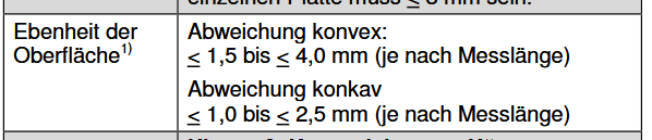

    Diesen Auszug aus der DIN EN 1339 habe ich gefunden:
    Bei uns ist die Abweichnung konkav knapp 8 mm, bei einer maximal zulässigen konkaven Abweichung von 2,5 mm.

    Warum ist das die falsche Tabelle? Hier der Link zum Dokument, aus dem ich die Tabelle entnommen habe:
    https://www.limex-steine.de/wp-content/uploads/2024/02/Normen-DIN-EN-1339-Kundeninfo-.pdf

    Das ist unwichtig, es geht um die Güteüberwachung und eventuell im Verband und technische Liefer- Leistungsbedingungen, da ich nicht weiß was du beauftragt hast gilt .Index P -+3 mm als Dickenabweichung,, konkav konvex kannst sicher nicht mit einer Holzlatte messen, frag das @BaUT nach der exakten Messvorschrift oder @Oehmi für konkav/ konvex
