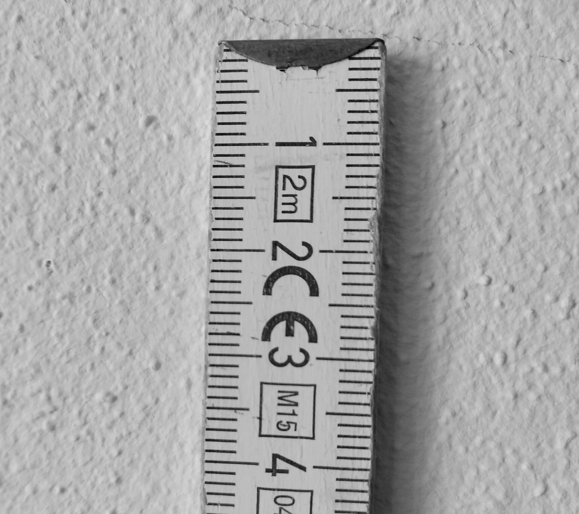

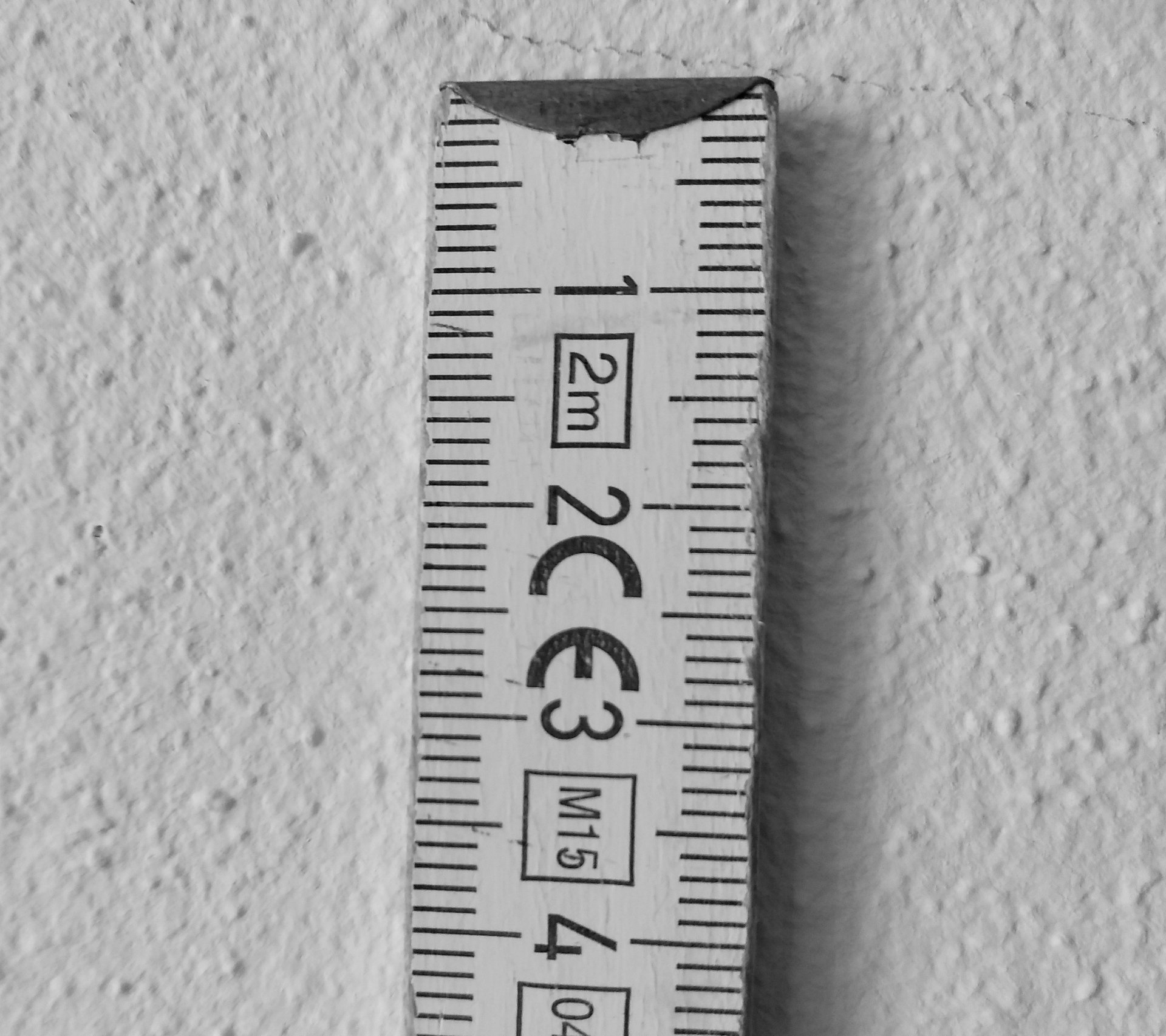

    Servus beinand,
    müsste etwas Innenputz ausbessern: Kriege die Struktur aber einfach ned hin. Die Körner <1mm sind recht scharf. Sieht es aus, als ob auf dem Putz nochmal eine Schicht Quarzgrund aufgetragen ist, die dann direkt mit Silikatfarbe gestrichen wurde. Kann das sein? Wenn ja warum wurde das so gemacht?
    Beste Grüße, Andreas

    könnte das eine Flüßig Raufaser sein, die gestrichen wurde?

    Oder Streichputz oder Grundierung mit Körnung.
    Gibt doch unzählige strukturbildende Anstriche.
    Manche mischen auch Quarzsand in die Farbe.

    HI, Dazu ist die Körnung etwas zu fein 0,8 mm. Und vielleicht 30 Körner pro cm2.

    Hat sich erledigt, war ein stinknormaler Kalkputz. Kein Wunder, dass ich da mit Gips Putz nicht weiterkomme.
