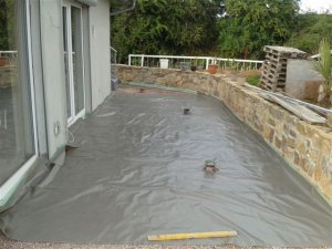

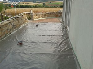

    Hallo Zusammen,
    ich bin gerade an meiner Terasse bzw. an meinen Flächen um mein Haus zu gestalten.
    Es sind ca. 150m² Fläche mit Quarzit Polygonalplatten zu belegen.
    Hier eine kurze Beschreibung, was ich bis jetzt gemacht habe:
    1. Alle Flächen aufgefüllt und gut gerüttelt bzw. befestigt
    2. Auf die Flächen eine Folie gelegt (siehe auch Bilder im Anhang für das Verständnis)
    3. sowohl am Haus als auch an der Mauer entlang einen Dämmstreifen angebracht
    4. Wasserablaufrohre natürlich vorher verlegt
    5. 10cm Betonplatte mit Gewebe (was ich noch über hatte) gegossen, mit allen Gefällen ca. 1.5% sowohl von dem Haus als auch von der Mauer weg, zu den Abläufen in der Mitte. Gestern hatten wir ein starkes Gewitter mit Regen und es ist alle prima Abgelaufen bzw. genauso gelaufen, wie ich es mir erhofft habe bzw. wie es gewollt war.
    6. Nun habe ich noch überall ca. 6cm bis "Oberkante Fertig Fußboden" (Oberkante Polygonalplatte)
    Nun meine Fragen:
    1.Wie verlege ich jetzt am besten die Platten? Welches Material muss ich verwenden sowohl für das verlegen als auch für das verfugen?
    2. Was mach ich mit den Rändern an der Hauswand und der Mauer? Verfugen oder nur Sand einstreuen oder sogar Silikon abdichten?
    Würde mich über professionelle Erfahrungen und Meinung freuen.
    Möchte die Arbeit richtig machen und nicht wieder in 2 Jahren neu anfangen;-)
    Vielen Dank!!

    Warum wird eigentlich immer erst gefragt, wenn schon alles zu spät ist?
    Hättest du VORHER mal nachgefragt, wüsstest Du, dass:
    a) eine Betonplatte für die Terrasse mehr Schaden als Nutzen bringt
    b) am Haus Abdichtungsmaßnahmen erforderlich sind
    c) eine Stufe von 15 cm Höhe vom Austritt der Terrassentür auf die Terrasse vorgesehen werden sollte
    d) dass man Terrasse mit zwei "r" schreibt
    Ehrlich, wenn ich mir die Fotos ansehe und dann überlege, dass auf die Folie noch 16 cm Aufbau obendrauf kommen sollen...:bef1014:

    Hallo Thomas,
    ein bisschen freundlicher wäre angebracht. Als Idioten muss ich mich nicht gleich darstellen lassen.
    Und einen Deutschlehrer habe ich hier auch nicht gesucht!!
    So nun mal zu dem eigentlichen Thema!
    - Bodenplatte wurde mir von mehreren Leuten empfohlen
    - Die Folie ebenfalls, damit der Beton schieben und ausdehnen kann.
    - Ebenso die Dämmstreifen
    - Die Oberkante der Platte liegt ca. 8 cm unterhalb des Austritts, Stufe wollten wir nicht haben
    Auf meine Fragen hast du leider nicht geantwortet. Schade!!

    betonplatte ist schon mal falsch,
    an den aufgehenden wänden fehlt etwas wichtiges,
    vor den terrassentüren fehlt noch etwas wichtigeres.
    machst alles selbst oder ist ein fachmann/eine fachfrau an bord?

    Zum einen gibt es hier keine DIY-Empfehlungen, siehe NUB.
    Zum anderen wird hier niemand etwas so krankes gesund beten.
