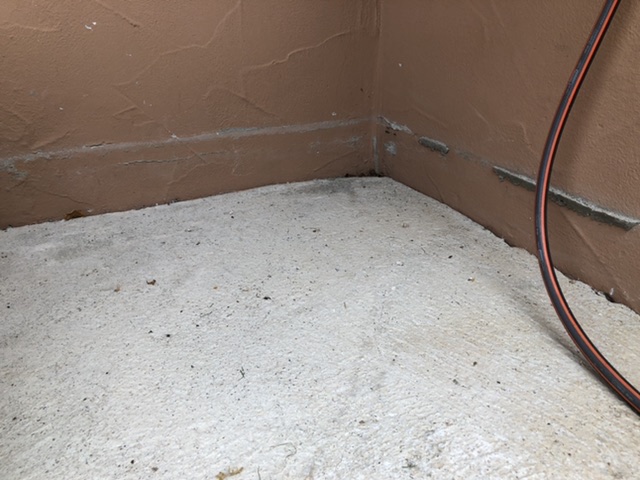

    Auf dem Foto sieht man noch die Höhe der ursprünglichen Terrassensteine
  12. #12 SIL, 04.06.2020
    10.865
    4.211
    Ist das die alte Fassade? Spritz dort ab und dichte den Anschluss gleich mit, am besten die alte Farbe ab - es gibt auch kleine Gebinde von Dichtschlämmen, da es Bestand ist reaktive Abdichtung benutzen. Botament RD2 gibt es auch in 2kg Gebinde zum Beispiel oder Flüssigkunststoff, die anderen Hersteller habe ich nicht Kopf..
    Edit sry RD1 gibt es als 2,5 kg Gebinde :winken

    Ja, das ist die Hausfassade(ca. 5jahre alt)
    Ich würde dann folgende Schritte durchführen:
    - Randsteine setzen
    - Hausfassade abdichten (reakt.Abdichtung)
    - Dämmstreifen anbringen
    - Betonestrich nochmal schräg auftragen, so dass noch 30-40mm Mörtelbett und 30-40mm Polygonalplatten darauf Platz haben
    =>Muss hier eine Grundierung noch drauf? Würde vorher die alte Betonplatte abkärchern
    -Platten im Mörtelbett verlegen
    -Fugen dabei immer auskratzen
    -Am Ende mit PCI Pav verfugen(Giessverfahren)
    kann ich an der Hauswand auch den PCI Pav verwenden, oder muss hier eine Dehnungsfuge vorgesehen werden? Wenn ja, welches Material?
    hab ich noch was vergessen?
    Danke
  14. #14 SIL, 05.06.2020
    10.865
    4.211
    Nein, anschleifen oder kurz Fräsen, du bekommst eh nicht auf 0 gezogen, das macht aber nix, da Dickbett.
    Eigentlich nicht, der Mörtel soll nur nicht 'hoch stehen' so dass mindestens 2 cm an Tiefe beim Verfugen bleiben.
    Dort ist ja der Randstreifen - ziehen und dann Epoxy oder ein wirklich gutes Naturstein Silikon.
    Du musst auch kein PCI nehmen, tubag Sopro Ardex.... Es gibt da viele Hersteller @SvenvH der tubag ( was ja qickmix) ist, der NVL ist doch Mörtel und Fugenmasse in einem? Für Poly? @Siggi30 du musst da mal schauen was es bei euch gibt bzw welche Farbe dir zusagt m. W. gibt es einige, da ist Mörtel und Fugenmasse ein Produkt.Wichtig ist das dein Fugen Mörtel wasserundurchlässig ist, da unten ja nichts entwässert oder drainiert.
