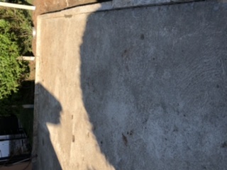

    Hab jetzt den Sopro 523 bekommen...

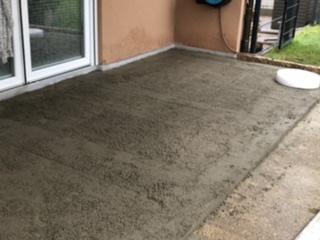

    Hi,
    So, hab den Sopro 523 2x aufgetragen.
    Randsteine hab ich auch heute gesetzt.
    Als nächstes trage ich noch eine Schicht Estrich-Beton (ca. 4cm mit Gefälle) für die ersten 2,50m.
    Brauch ich dann noch eine Ausgleichsmasse Für die restl. 2,30m? Der Sack Ausgleichsmasse kostet halt richtig Kohle :-(
    Wo fang ich eigentlich mit dem ersten Poly an? In der Ecke rechts oder von der Terrassentür aus?
    danke
  3. SIL
    10.891
    4.222
    Nee machst mit dem Verlegemörtel.
    Leg die vorher aus, das ist eine optische Frage, ich würde mal 2 - 3 Reihen längs legen von der Ecke über Tür bis zur Einfassung, dann schau mal wie es dir gefällt.

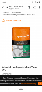

    Sakret Trass Naturstein Verlegemörtel
    Oder
    Quick Mix Naturstein Verlegemörtel
    Oder
    Baumit Naturstein Verlegemörtel von Hornbach
    Oder
    oder Tubag naturstein Verlegemörtel NVL
    Oder sind alle genannten OK
  12. SIL
    10.891
    4.222
    Frag das @simon ;) quick mix ist tubag - nur andere Gebinde halt. Sakret und baumit kenn ich nicht... Zumindest als Mörtel.
  13. #33 simon84, 11.06.2020
    23.515
    7.058
    Quick mix wirst nix falsch machen und günstig soll es ja eh sein

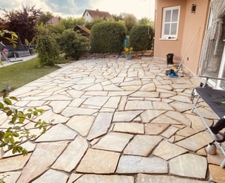

    So, Platten sind endlich verlegt...
    Jetzt muss „nur“ noch mit dem PCI Pafivix Rapid verfugt werden.
    Hoffe die 15 Säcke reichen.
    Ist es egal, ob Gieß-/ oder Schlämmverfahren?
  17. SIL
    10.891
    4.222
    Generell ja, aber Schlämmen putzt dich irre hinterher - eh den Schleier runterhast.... viel Spaß ;) und mach das nicht bei 30° C und voller Sonne...
