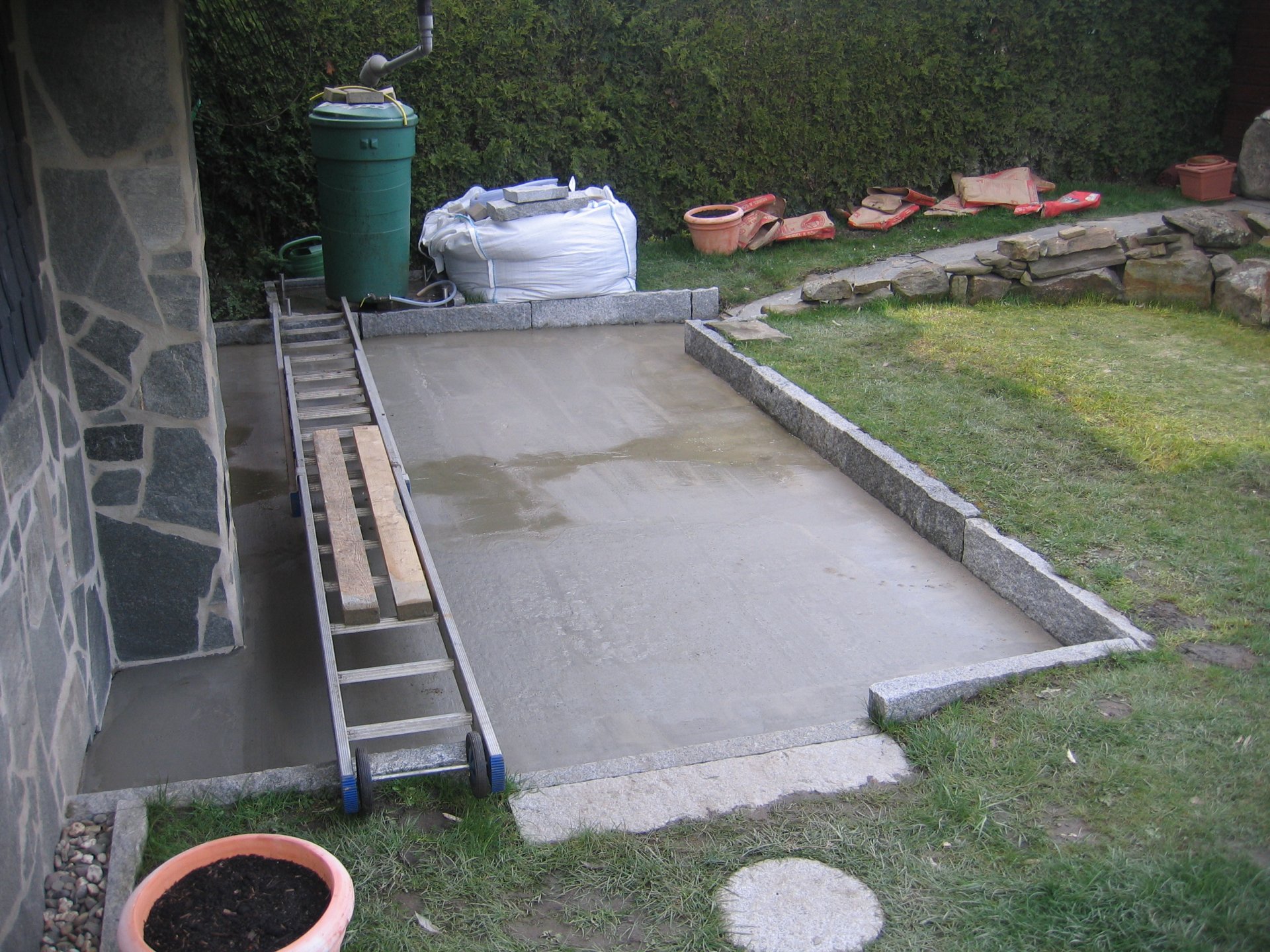

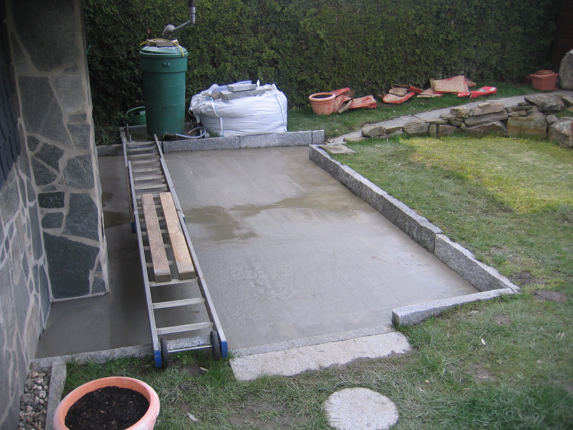

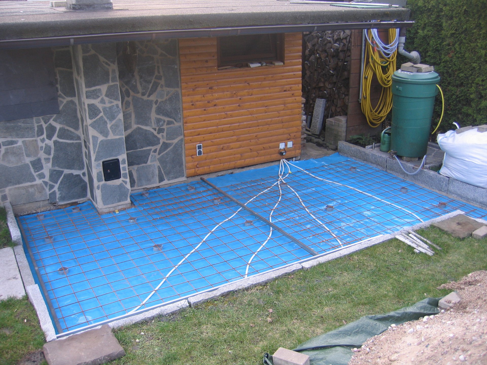

    Moin, meine Frage ist nun vielleicht etwas seltsam.
    Ich lese hier ja schon einige Zeit mit und auch immer wieder, dass eine Verklebung von Natursteinplatten im Außenbereich „Murks“ und „Schrott“ ist, nur ein paar Jahre hält sowie am besten wieder abgerissen werden sollte.
    Nun habe ich 2010, also vor mehr als 12 Jahren, so eine Ausführung angelegt und frage mich was ich richtig bzw. falsch gemacht habe, dass diese Platten schon so lange halten ohne durch Frost weggesprengt worden zu sein und sich gelöst haben?

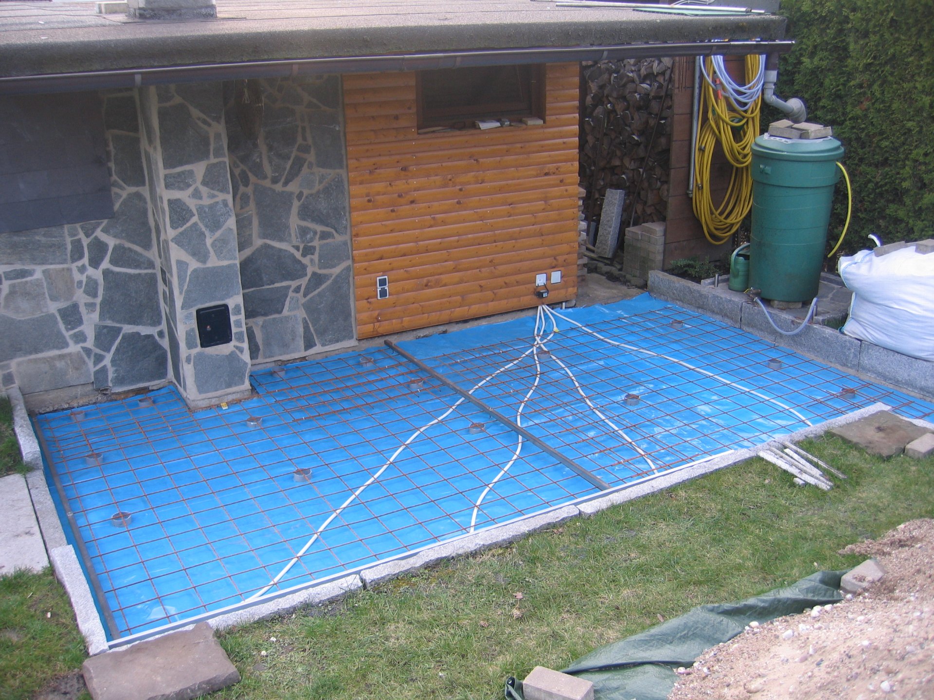

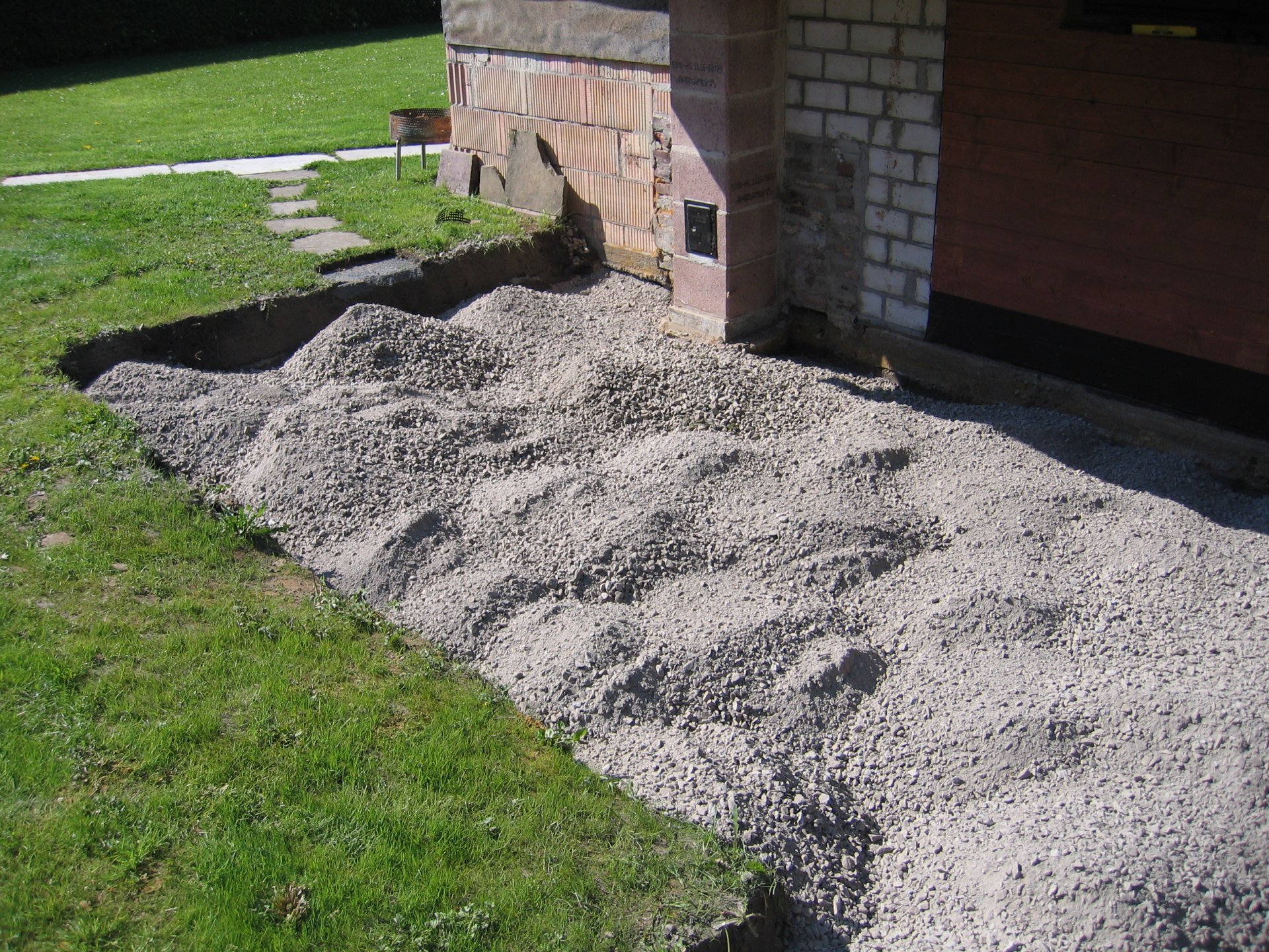

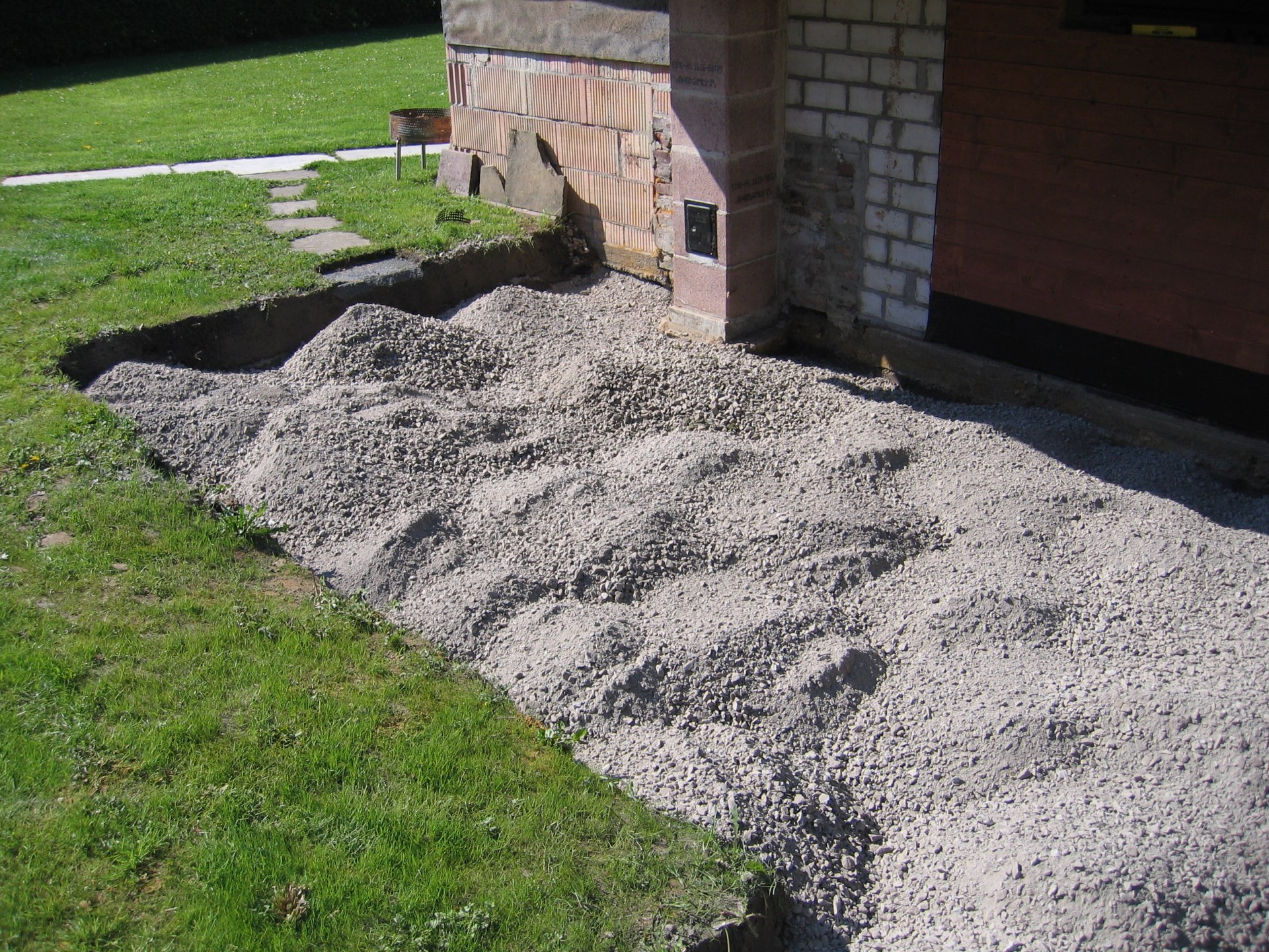

    Der Aufbau ist wie folgt:
    · Untergrund ausgeschachtet und Tragschicht aus 25cm Schotter
    · Unter der Betonplatte wurde eine Folie eingebracht (Beton natürlich mit Baustahlmatte bewehrt)
    · Der Beton hat ein Gefälle nach vorne und nach links. Dort wird über eine Rinne entwässert

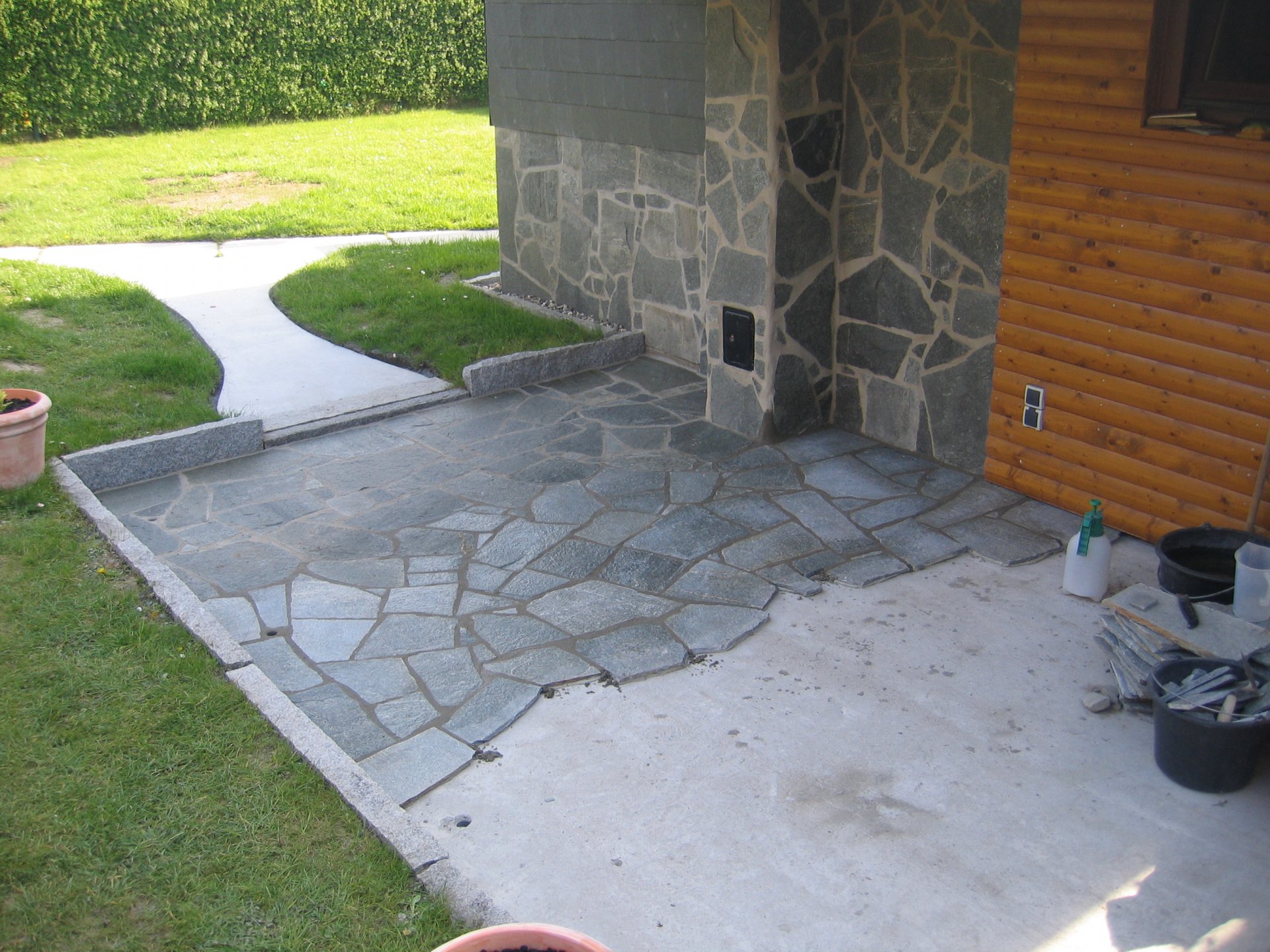

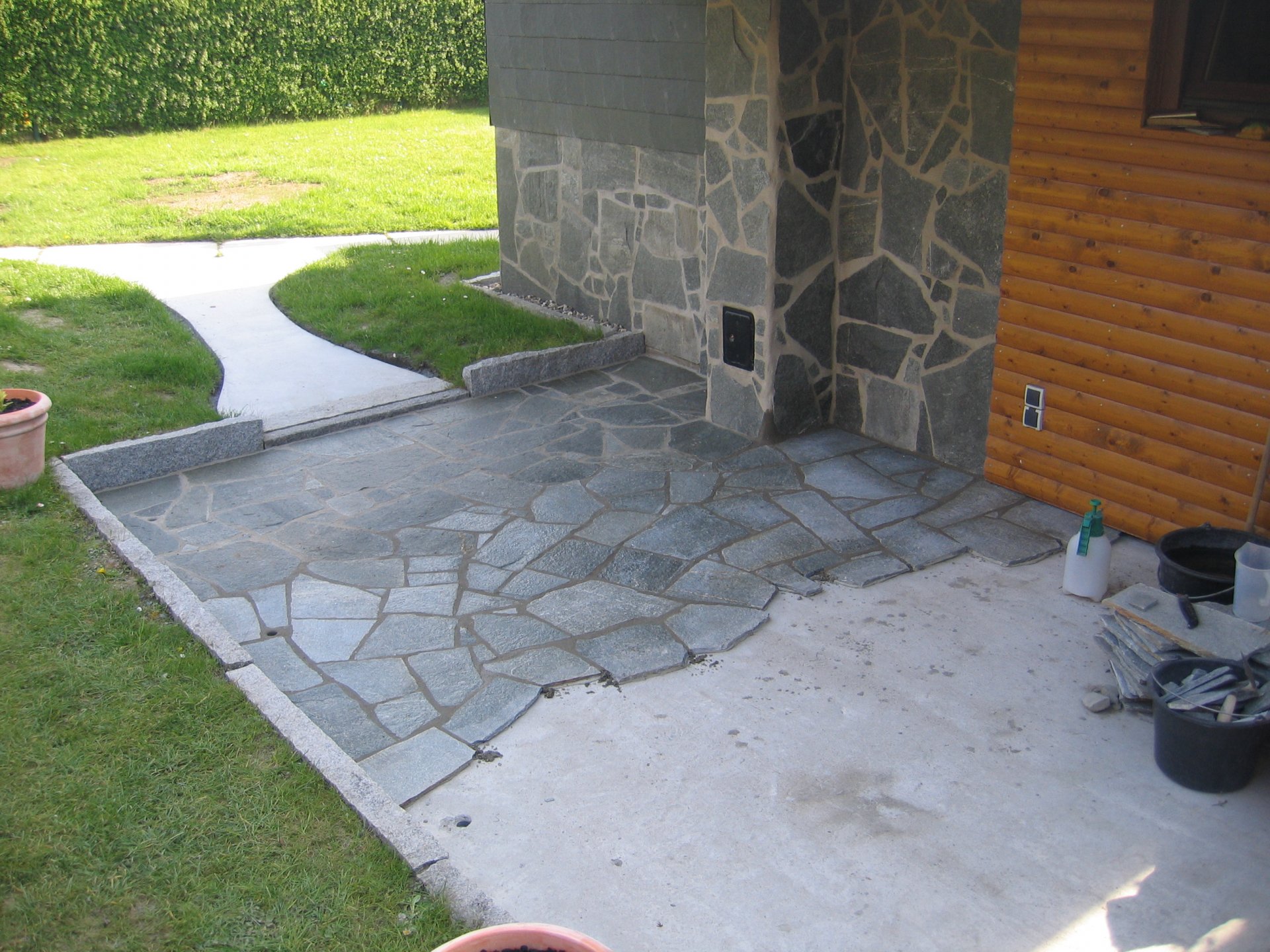

    · Natursteinplatten wurden vollflächig verklebt und die Fugen mit Zementmörtel eingeschlämmt und verfugt.
    Wie gesagt, das ganze hält nun schon seit über 12 Jahren und sieht immer noch gut aus. Die eine oder andere Fuge ist zwar mit der Zeit ganz leicht ausgewaschen aber das ist zu vernachlässigen.
    Anbei ein paar Bilder damit man sich das ganze vorstellen kann.

    Wasser ist nur ein Problem wenn es sich wirklich sammelt. So wie du ja beschrieben hast sind die Platten vollflächig verklebt. Lediglich ein feuchter Mörtel oder Kleber stellt kein Problem dar.

    Okay, alles klar. Das macht ja auch Sinn.
    Ich habe die Platten auf der Unterseite etwas dicker mit dem Kleber versehen und dann auf den Boden gedrückt,so das der Kleber an den Seiten herausgequollen ist. Das war natürlich etwas mehr Arbeit, da man den Kleber für jeden Stein zwischen den Fugen wieder entfernen musste aber es hat sich scheinbar ausgezahlt.
    D.h. wenn ich z.B. mit einem Zahnspachtel abbgezogen hätte, wäre das vermutlich Murks geworden, weil sich da in den Rillen das Wasser sammeln kann und die Steine im Winter lossprengt?
