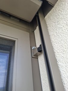

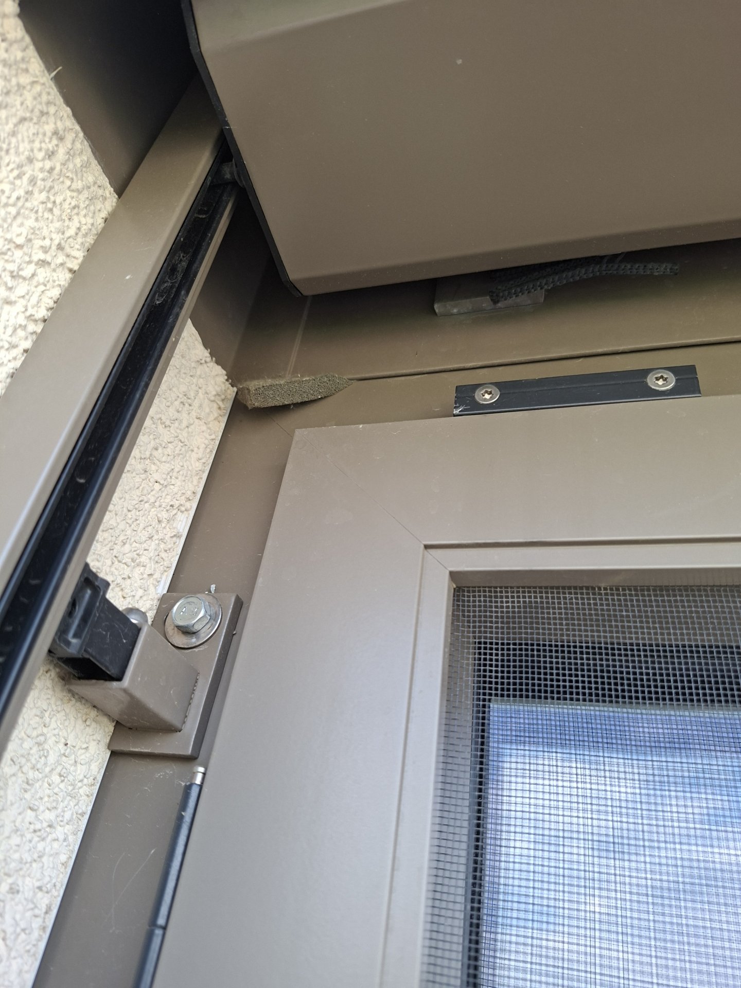

    Hallo liebes Forum,
    bei meinen vor knapp 3 Jahren eingebauten Balkontüren steht seit kurzer Zeit das Quellband heraus. (siehe Foto).
    Die Montagefirma der Balkontür war da und hat es bündig abgeschnitten. Die Optik ist also dadurch wiederhergestellt.
    Wie wichtig ist das Quellband in den Eckbereichen?
    Wie kann ich als Laie herausfinden ob die Tür trotz dieser Maßnahme schlagregendicht ist?
    Danke!

    Gartenschlauch?!

    Danke - wo landet diese Wasser, falls nicht dicht? Im Türrahmen?

    Im Türrahmen nicht. Denn der Rahmen ist dicht, die Tür an sich ja auch. Wie ist denn der Aufbau inkl. der Raffstores? Denn nach dem Anschluss vom Fenster dazu sieht es aus - könnte als einfach bei Dir reinlaufen.
    P.S. Unabhängig von der Schlagregendichtheit. Da wird doch bestimmt nie Wasser vom Regen drankommen, oder?

    ich kann mir nicht vorstellen, dass das Band erst im laufe der Zeit aus dieser Fuge ausgetreten ist.
    aber wie schon geschrieben wird an dieser Stelle kein Schalgregen zu erwarten sein.
