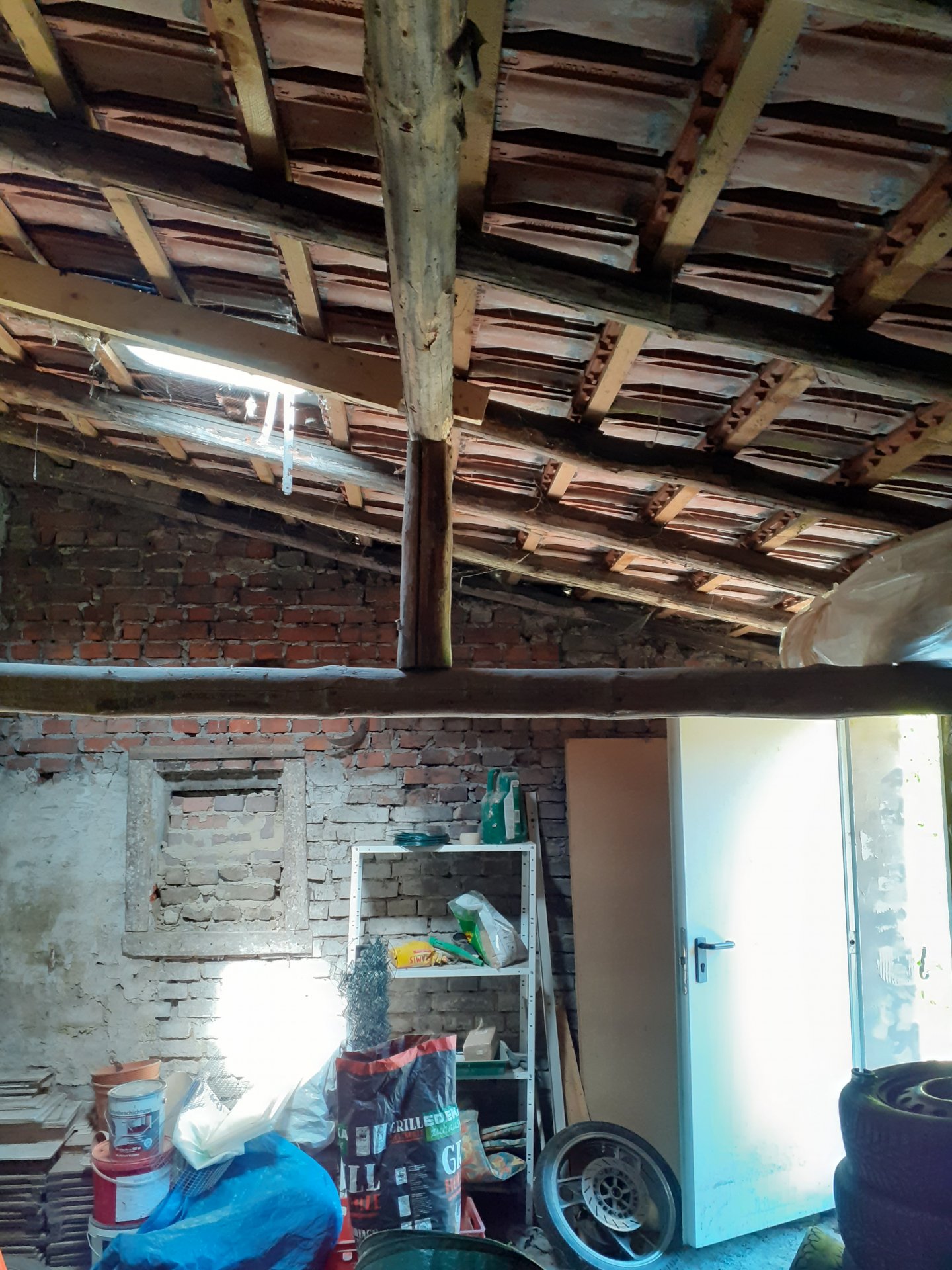

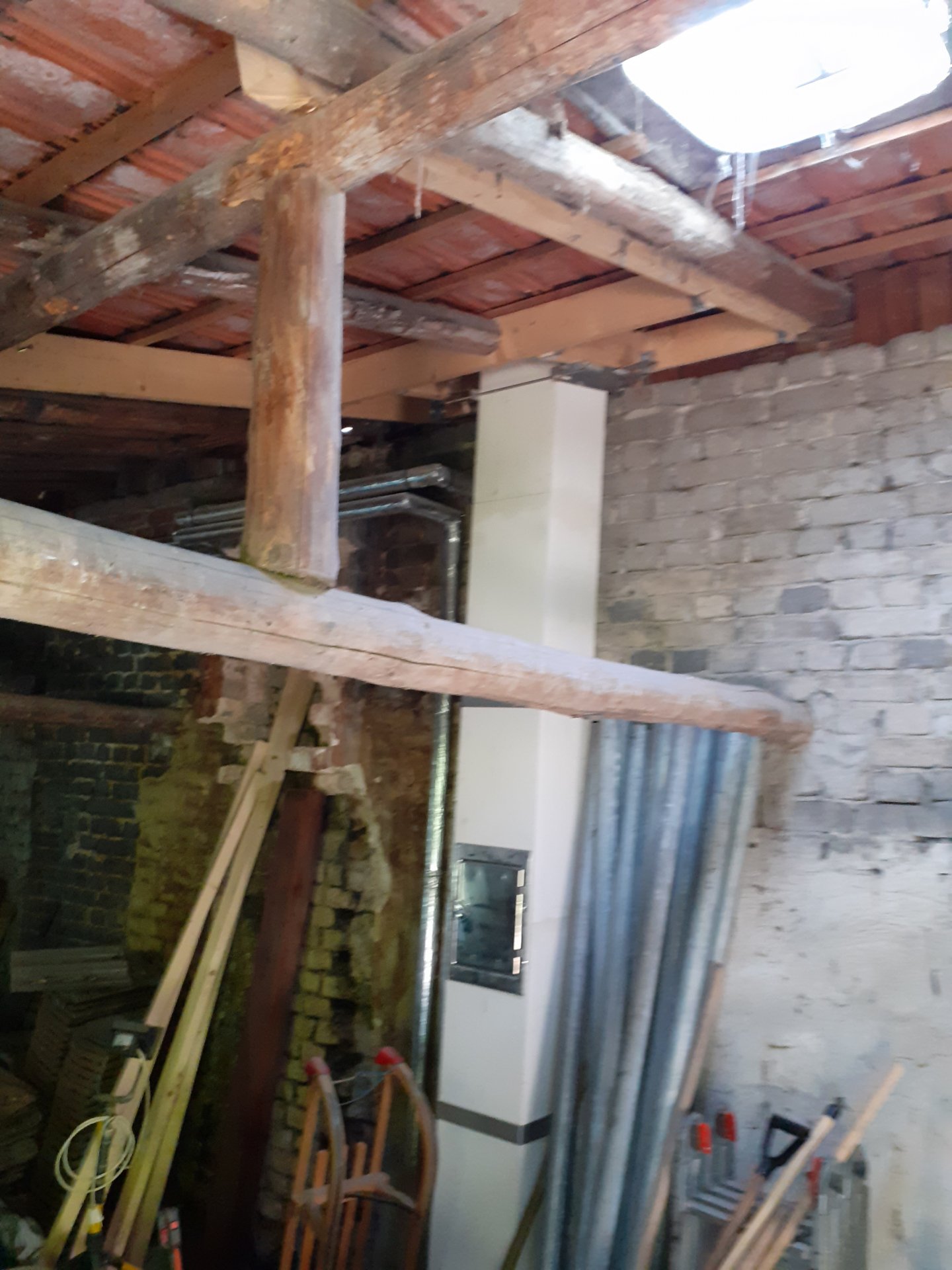

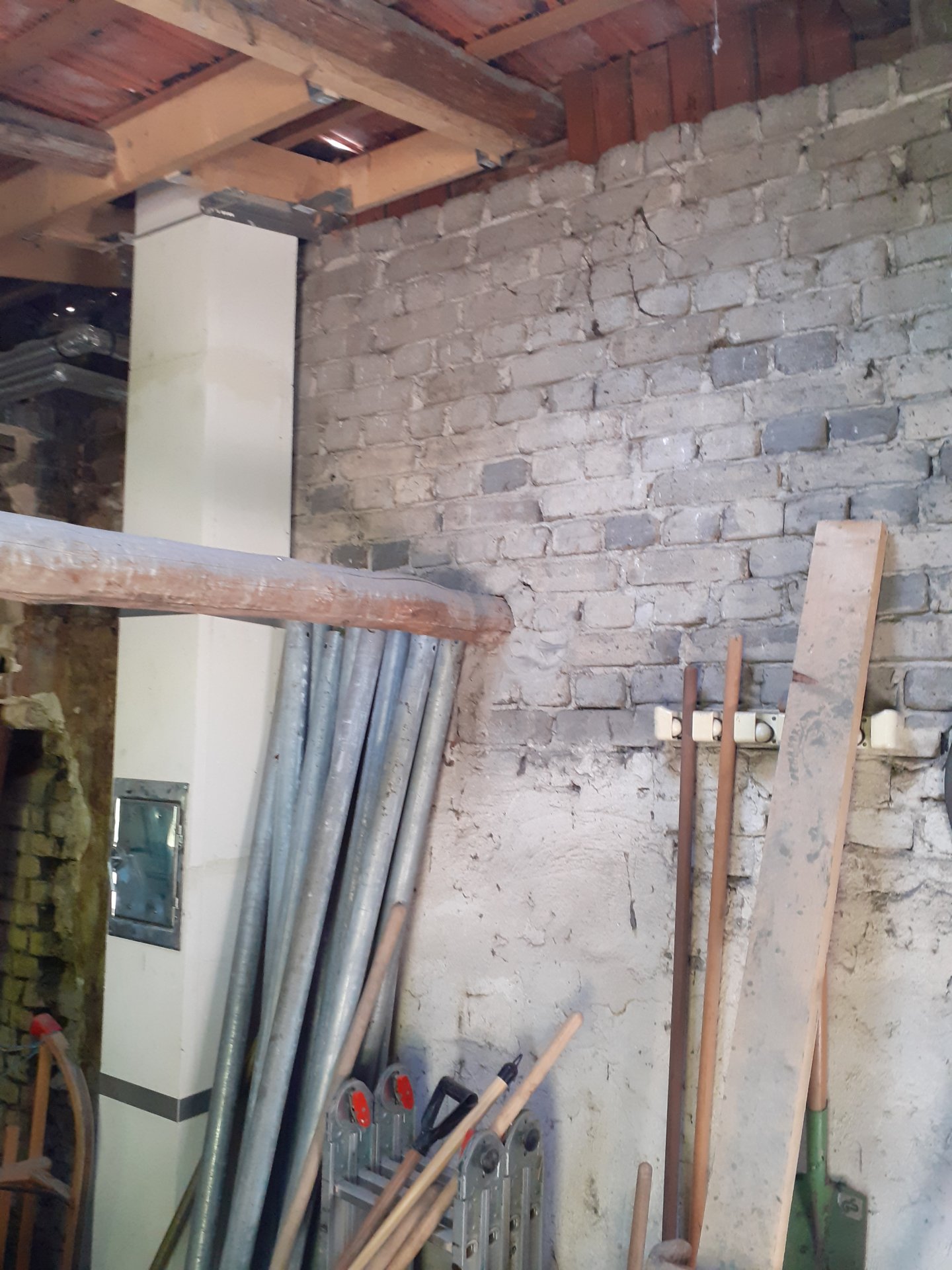

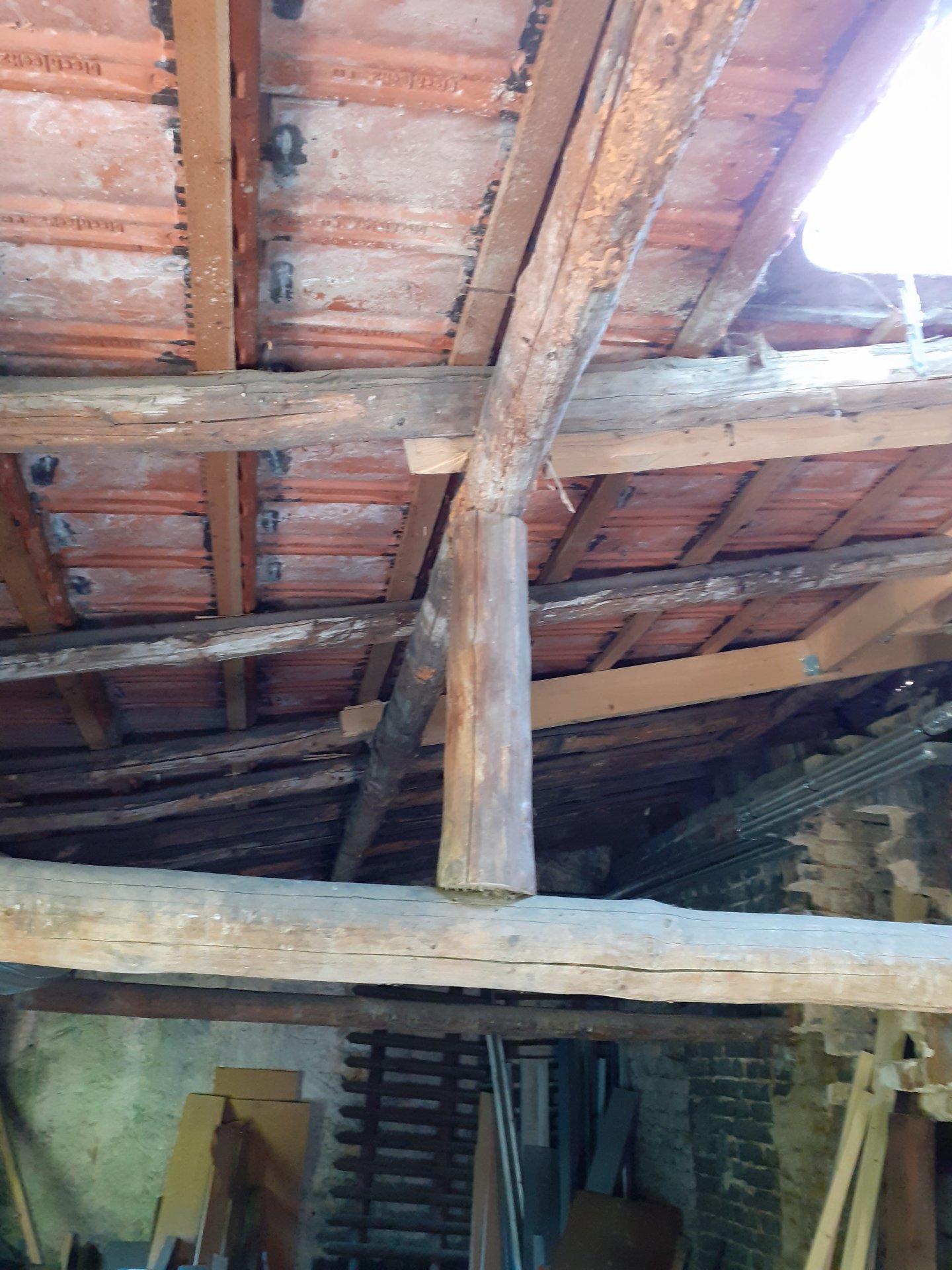

    ich habe einen Anbau in dem ich zwei Querbalken(Rundholz ca 12 cm dick) habe, die ich wegen der Höhe entfernen möchte. Auf dem einen Querbalken ist aber des Dach mit einem ca. 60cm senkrechten Balken abgestützt. Jetzt wollte ich die beiden Querbalken enfernen und den Dachbalken( oder heisst der Firstbalken) durch 2 senkrechte Vierkantbalken abzustützen. Ich dachte mir erst den hinteren Balken zu entfernen, da dieser ja keine Verbindung zum Dach hat,dann den Stützbalken setzen, danach den 2. Balken entfernen (dieser hat den ca. 60 cm Stützbalken) und ebenfalls dort den 2. Stützbalken vom Boden bis zum First zu stellen. Ist die überhaupt machbar? Die Querbalken sind auf beiden Seiten ins Mauerwerk eingemauert . Wie bekomme ich eine vernünftige Verbindung von einem Vierkantbalken zu einem Rundbalken hin oder muss ich dann sogenannte Rundholzverbinder verwenden?
    Der Anbau dient dabei nur als Gartenschuppen, sowie als Durchgang später in einen anderen Raum, deshalb spielt die Schönheit keine große Rolle.
    Anbei stelle ich mal 4 Fotos von den Balken sowie ein Foto von diesem Verbinder.
    Gruß Thomas

    Allzuviel scheinen die Querbalken nicht tragen zu müssen. Von daher würde ich das warscheinlich genauso machen. Wie ist denn der Bodenaufbau? Ist dort eine Platte oder Fundament vorhanden worauf du die Stützen stellen kannst?

    Die senkrechten Stützen einfach so ausarbeiten, dass sie sich dem Dachbalken anpassen-
    ggf seitlich 2 Brettlaschen zB aus Multiplex anschrauben oder 2 Metall-Flachverbinder verwenden.
    Der Fußpunkt muß natürlich tragfähig sein- evt Querbalken unterlegen.

    Hallo und danke für die schnellen Antworten. Der Boden scheint so ne Art Prasche und mit Estrich bzw. Beton gegossen zu sein. Zwischendrin liegen aber Doppel T Träger, auf diese werde ich dann die Balken stellen und mit dem Boden und Winkel noch verschrauben.Kann sich von euch anhand der Bilder vorstellen, für was diese Balken überhaupt sein sollen?

    Ich kann mir schon vorstellen dass die in gewisser Weise eine Stützende Funktion haben. Vieleicht war das früher ein Tierstall und damit die Stützen nicht angekaut werden oder untenrum vergammeln hat man diese Variante gewählt.
