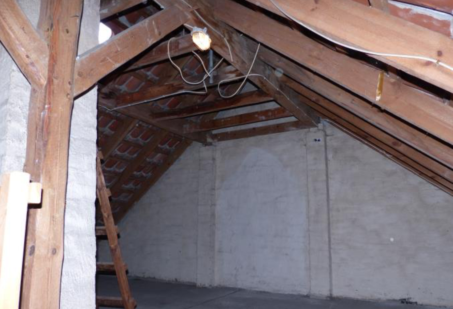

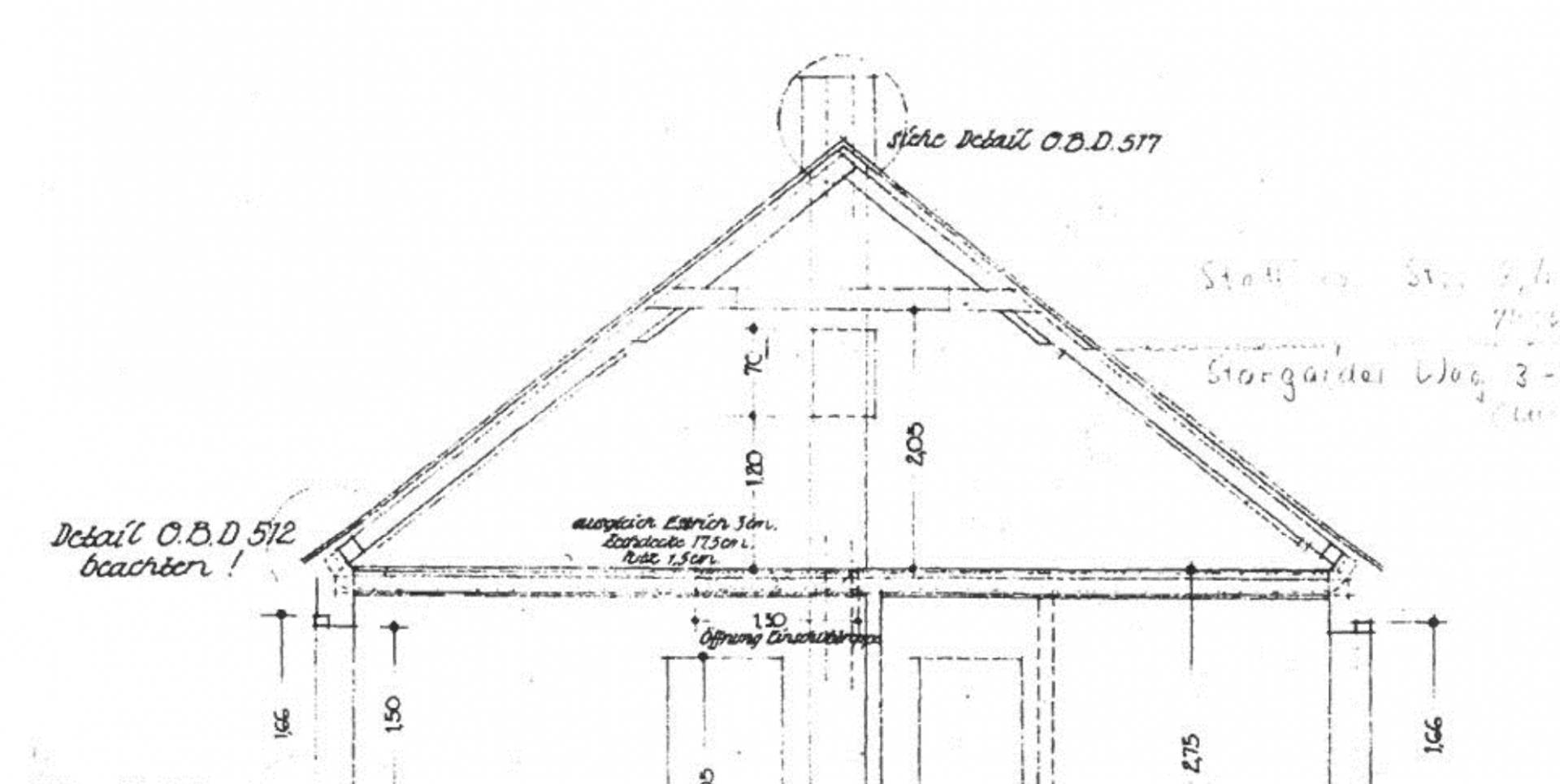

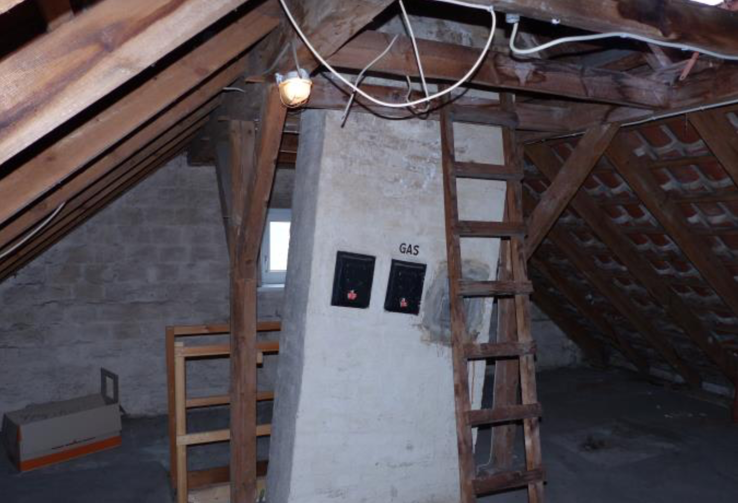

    ich möchte den Dachboden gerne ausbauen. Nun habe ich festgestellt ich habe nur eine Raumhöhe von 2,05.
    Grund sind die Querbalken (weis nicht wie die genau heissen). Bevor ich final für die Planung zum Architekten laufe wollte ich erstmal in Erfahrung bringen ob man die Querbalken ca. 30cm nach oben versetzen kann. Wenn nicht ist das Projekt eh erledigt :-(
    Kann mir hier einer helfen?
    VG
    Mark

    Man kann in der Statik eindeutig feststellen, ob es sich um ein Kehlbalkendach handelt.
    Eine Kopie davon ist auf dem Bauamt. So sollte es zumindest sein.
    Bei der Ausführung der Fußpunkte vermute ich ein Kehlbalkendach.
    Die vorhandenen Stiele sprechen gegen ein Kehlbalkendach.
    Auch in einem solchen Fall kann man möglicherweise die Kehlbalken höher setzen. Aber dazu muß man eine neue Statik berechnen. Ob man dann noch die bisherigen Sparren verwenden kann, wird die Rechnung ergeben

    Ich würde mal glatt behaupten in deinem Fall geht das nicht und würde auch nichts bringen.
    Wofür möchtest du den denn eigentlich ausbauen? Zu Wohnzwecken wirst du wohl keine Genehmigung bekommen. Um Klarheit zu schaffen könntest du auch erst den Statiker kommen lassen und wenn das möglich ist den Architekten beauftragen.
