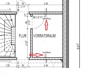

    Hallo
    Wir bauen mit einem Bauträger einen Neubau Haus
    Kann mir Bitte jemand, sagen
    was das genau bedeutet
    Bauzeichnung vom Keller im Anhang als Bild
    "Querlüftung mit Pfeile "
    an dieser Stelle ist bei unserem Haus nichts zusehen
    Nur die Mauer
    Danke

    Da ist auch Nichts, was mit Lüftung zu tun haben könnte ;-)

    Super Antwort! Bin jetzt auch nicht der Profi, aber da sollte schon ein Loch sein um den Luftaustausch zu ermöglichen. In der Garage ist dies üblicherweise Vorschrift. In einem Vorratsraum macht es auch Sinn. Lagerräume im Keller haben auch oft Lüftungsöffnungen.

    Ich seh´s auch so, dass da Löcher in der Wand sein sollten.
    Zumindest wäre das meine Interpretation der Zeichnung.
    Nur was sollen die roten Pfeile darstellen?
    Ich vermute, dass jemand in der Umsetzung einfach vergessen hat.

    Die Roten Pfeile haben wir dahin gezeichnet
    wenn dort keine Lüften vorgesehen ist
    was soll die Zeichnung bedeuten ??

    ein Mangel ist es dann, wenn es von der vertraglichen Beschaffenheit abweicht.
    Wenn sonst nichts dazu gesagt wurde, würden Löcher reichen.
    Von einer aktiven Lüftung steht da nichts.

    dann sind die fehlenden Löcher der Mangel.
    Ohne Löcher keine Querlüftung.

    Tut mir leid, dass wieder einmal niemand dem TE den Zahn zieht:
    Judi123, Du baust nicht mit einem Bauträger sondern Du kaufst von einem solchen!
    Wenn Du ein Auto bestellst, gehst Du zum Opel ins Werk und löffelst den Montagemeister voll, weil der Aschenbecher zum Zeitpunkt x noch nicht eingebaut ist?
    Genausowenig hast Du bisher ein Recht zu motzen. Sei froh, dass er Dich aufs Gelände lässt.
    Vielleicht kommt ja der Kernbohrer noch?
    Zum anderen steht die Frage im Raum, sind die Zeichnungen überhaupt Vertragsbestandteil oder gilt die Baubeschreibung.

    Kein Mensch weiß hier, was in der BLB vertraglich vereinbart wurde. Wenn da nichts von Lüftung fixiert wurde, wird es wohl auch keine geben. Oder nur mit heftigem Nachauftrag ;-)

    Da werden wohl noch zwei Kernbohrungen kommen und Lüftungsgitter drauf gesetzt.

    Baubeschreibung und Bauzeichnung sind beide vertraglich festgehalten.
    Ich denke auch wie 1958Kos geschrieben hat
    "Da werden wohl noch zwei Kernbohrungen kommen und Lüftungsgitter drauf gesetzt."
    ist wohl ein Mangel und werde darauf bestehen,
    dass es, wie in der Bauzeichnung dargestellt ist, ausgeführt wird

    Ob "Denken" hierbei gerechtfertigt ist, könnte u.U. zweifelhaft sein. Ggf. ist keine bzw. geöffnete Tür preiswerter, als merkwürdige Bohrungen;-)
