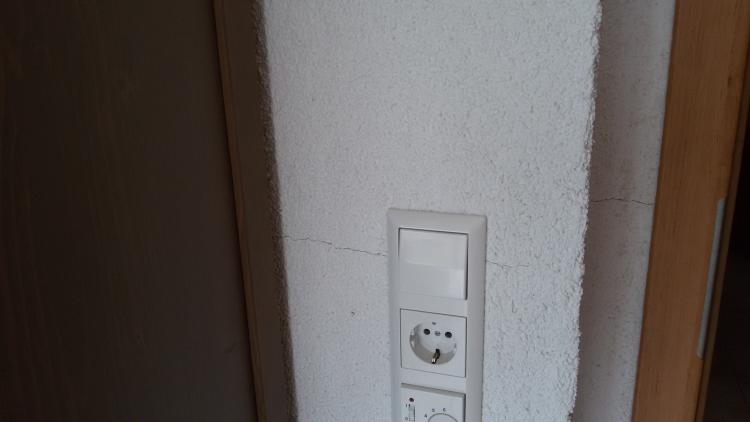

    anbei sind ein Bild von einer tragenden Wand im 5 1/2 Jahre alten Haus. Der Riss geht nicht gesamt quer rüber, sondern insgesamt ca. 2 m.
    Ich hab mal gehört, dass solche Querrisse in einer tragenden Wand bedenklich sind. 20150729_112938.jpg
    Was meint Ihr? Wir machen uns halt Sorgen...
    Die Wand steht im Dachgeschoss. Die Pfette darüber ist längs geteilt, da der Zimmermann vom Architekt einen falschen Plan bekommen hatte, in dem die Mauer ca. 10 cm versetzt war. Laut Statiker war es für die Tragkraft kein Problem, die Pfette längs zu teilen und das abgesägte Stück im Gesamten an der anderen Pfettenseite wieder dranzubauen.

    ich sehe erst einmal einen riss in höhe einer hoffentlich ausgebohrten schalterdose in einem schlanken mauerpfeiler zwischen tür und fenster?
    wenn du dir sorgen machst, dann solltest du einen fachmann oder eine fachfrau vor ort holen und dich beraten lassen.

    Wie ist das Stützweitenverhältnis?
    Ist die Stützweite auf der dem Riss abgewandten Seite deutlich größer?

    nein, das ist kein kleiner Pfeiler.. das Dunkle links ist eine Schrankseite.
    Der Riss geht von der Türlaibung quer rüber und ist an beiden Seiten der Wand zu sehen und ca. 2m lang. Bis zur Hausaußenwand sind es dann noch ca 3m.

    Dazu erstmal Grundrisse mit eingezeichneten Rissbereichen und Wandstärken beifügen.
