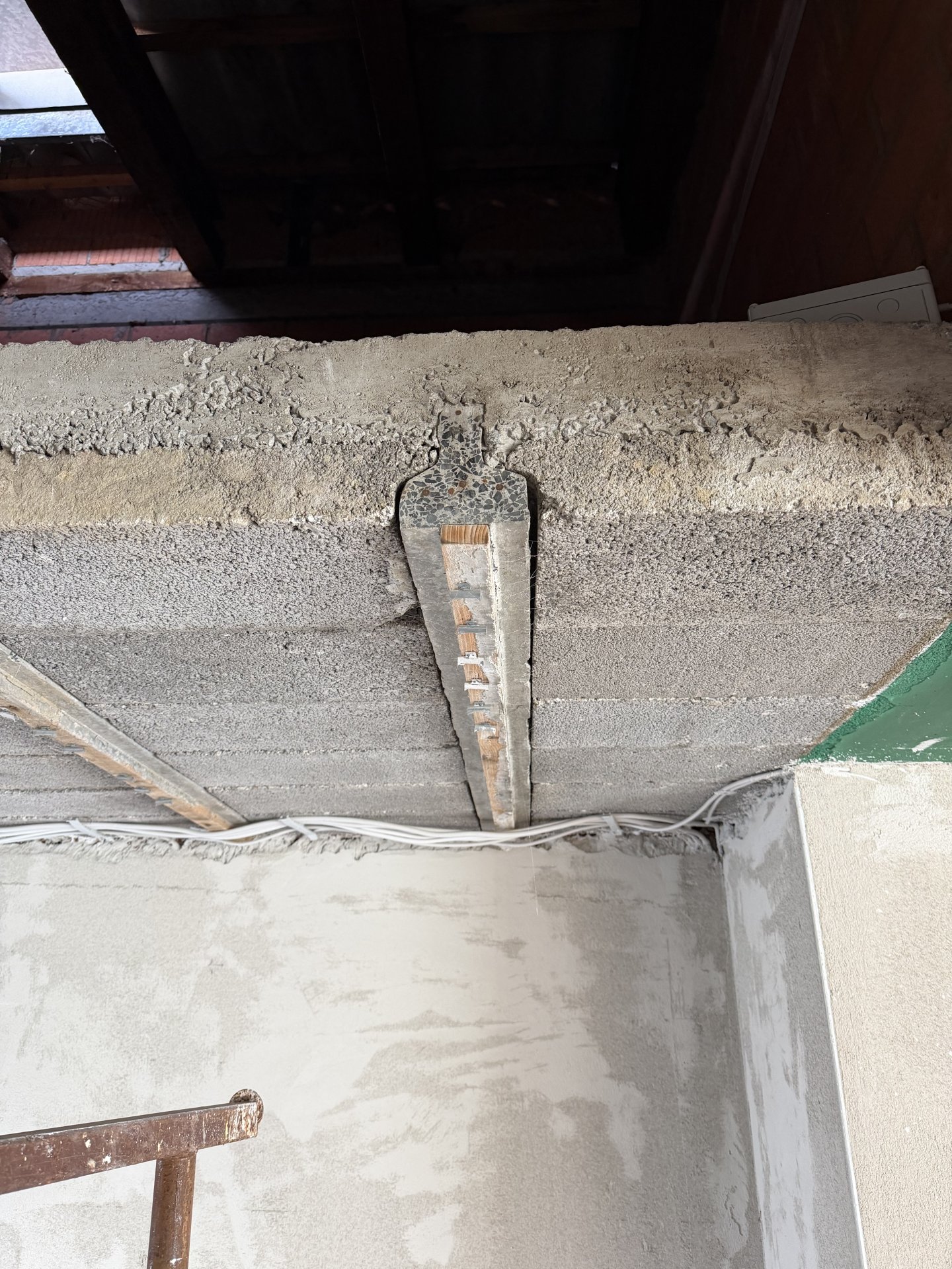

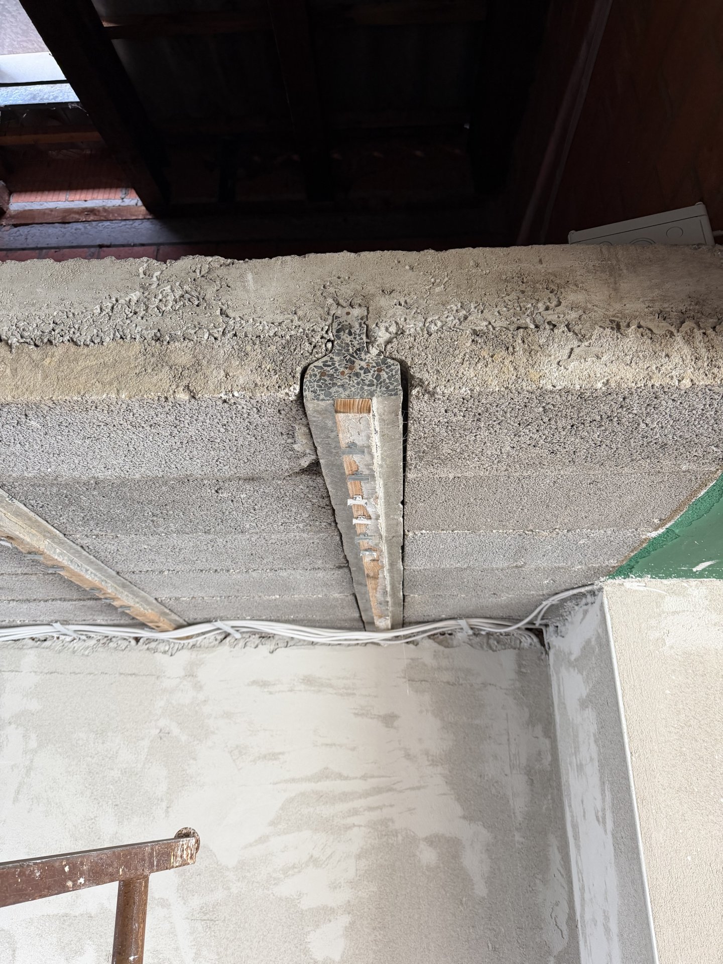

    wir haben ein Haus aus dem Jahr 1978 übernommen. Über der Küche befindet sich ein kleiner Speicherraum, in dem früher eine alte Wärmepumpe stand. Die Aussparung in der Decke ist nun relativ groß, und ein Querträger der Holbetondecke liegt scheinbar nur auf einer Wandseite mit etwa 15 cm auf (zumindest vermute ich das). Eine zweite Auflage konnte ich nicht erkennen. Die Öffnung ist ca 140x110cm groß. Der Träger hat eine Länge von 1,6m.
    Ist das statisch bedenklich? Und welche Maßnahmen wären hier erforderlich?
    Ein Bild habe ich angehängt.

    Der wurde definitiv durchtrennt. Wenn es dazu keine Unterlagen gibt sollte sich das auf jeden Fall ein Statiker anschauen.

    Baustuetzen unter die Träger wird nicht schaden

    Wurden diese Träger eigentlich schlaff oder vorgespannt bewehrt? Dann könnte es natürlich auch sein, dass die ab Werk in langen Strecken produziert und nach Maß zugesägt wurden.
