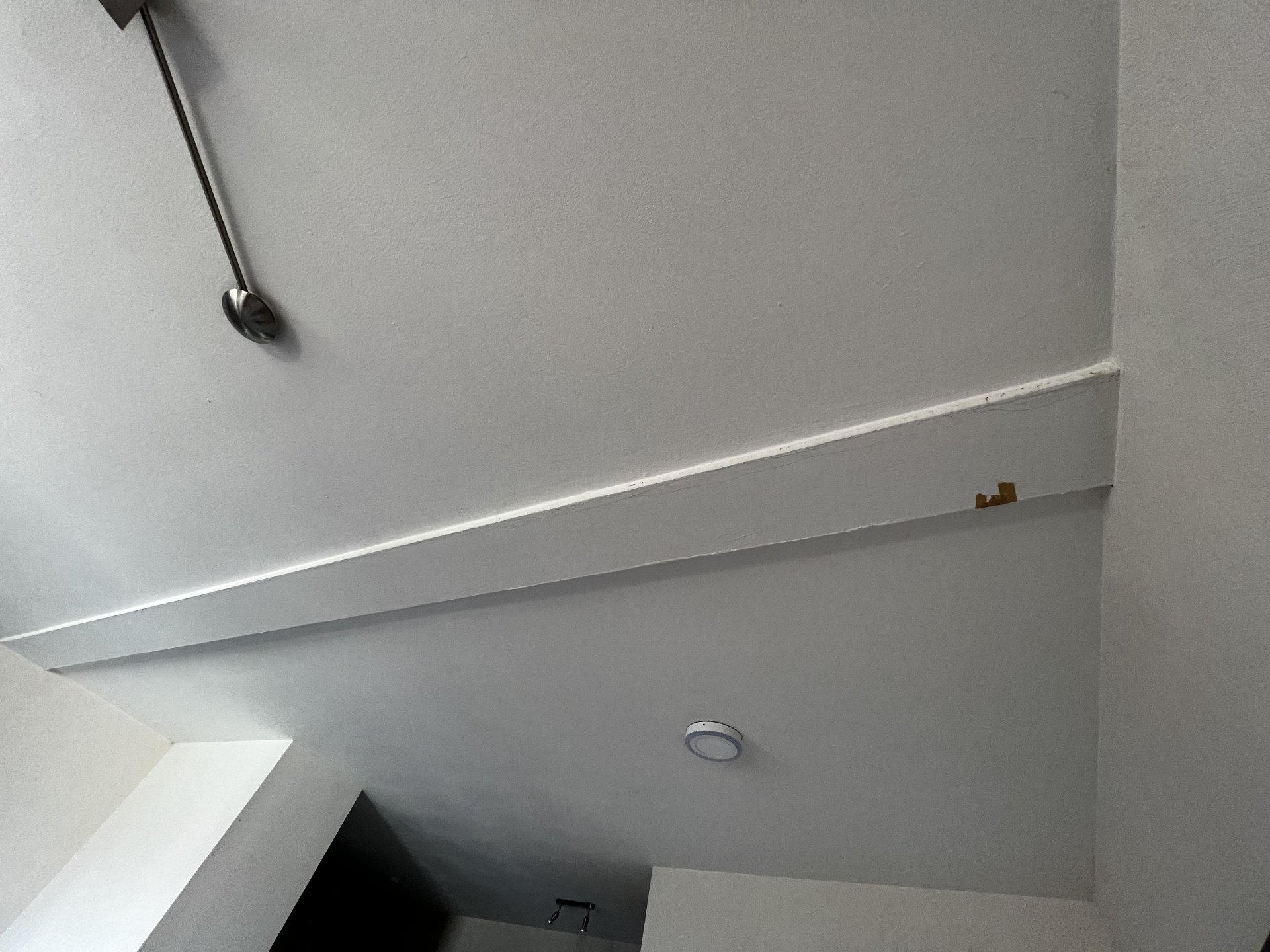

    Guten Tag,
    vor einigen Jahren hatten wir mal einen Wasserschaden.
    Durch einen undichten Wasserhahn lief Wasser (eher Tropfenweise) durch die Decke und genau an einem Querträger im Wohnzimmer runter. Unter anderem sind hier noch Rostflecken sichtbar. Ein Architekt sagte uns, dass es statisch kein Problem wäre.
    Nächstes Jahr wollen wir die Decke neu streichen. Wie gehe ich am Besten am Querträger vor?
    Beste Grüße und Danke,
    Holly

    Hier wurde entwender nicht richtig gereinigt oder/auch kein Haftgrund aufgebracht. Das sollte man vor dem nächsten Anstrich nachholen

    Es wurde damals für drei Wochen im Obergeschoss und im Erdgeschoss ein Bautrockner aufgestellt. Sonst wurde nichts gemacht.

    2-3x Isolierfarbe auf die Flecken und dann mit der „normalen“ Farbe drüber streichen.
    ZB. sowas hier: Kronen®-Isolierspray-400-ml-weiß
