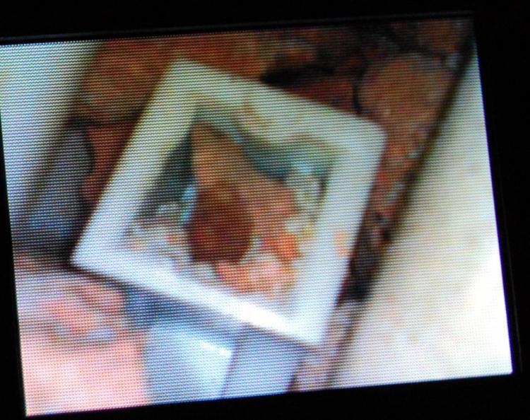

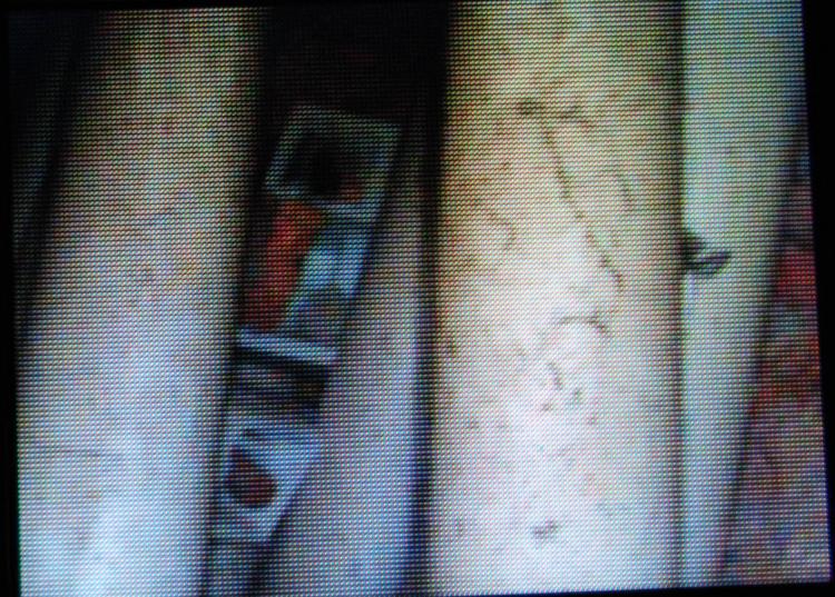

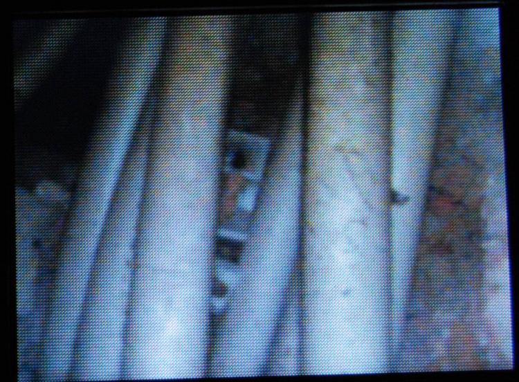

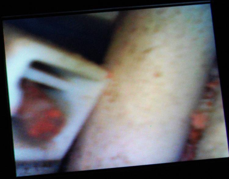

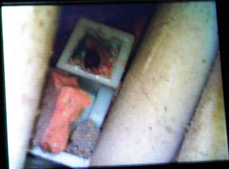

Hallo, wir haben vor einem Jahr ein Haus von 1980 gekauft. Alle Wände haben nach innen noch einen Luftspalt und dann eine Spanplatte oder Rigips vor dem Mauerwek. Im Gäste-WC ist in der Ecke an der Decke ein größerer Spalt zwischen dieser Spanplatte und der Decke. Dadurch zieht es im Winter so kalt, dass die Fußbodenheizung im Gäste-WC nicht gegenankommt. Ich habe mir jetzt ein günstiges Endoskop gekauft um durch den Spalt zu sehen, ob dahinter der Grund für die Zugluft zu sehen ist. An der Stelle ist an der Außenwand eine Holzverkleidung, über die irgendwann Schieferplatten gehängt wurden, ich kann da von außen also nichts sehen. Nun habe ich mit dem Endoskop ca. 20-30cm in die Wand hineingeschaut und in der Ecke viele Kabel gesehen, die nach oben führen, ich vermute eine Art Schacht für Stromkabel für die Räume in den oberen Geschossen. Außerdem ist zwischen den Kabel etwas zu erkennen, von dem ich nicht weiß ob es einfach Müll der Handwerker von damals ist, oder ob das vielleicht ein Hinweis darauf ist, das im Mauerwerk darüber vielleicht eine Halterung o.ä., z.B. für das vorgehängte Holz an der Außenwand, herausgebrochen ist und dadurch vielleicht ein Loch entstanden ist. Es sind (neben Teilen von roten Steinen) zwei Dinge, vermutlich grau (Plastik oder Keramik?), bei denen etwas rot-braunes drin steckt (vielleicht ein Einsenbolzen?). Ich habe diesbezüglich leider wenig Ahnung, also bitte zerreißt mich nicht wegen der vielleicht absurden Frage... Die Fotos sind sehr schlecht, ich habe das Display des Endoskops fotografiert.

Wenn das graue Elektro-Leitungen sind, dürfe das quadratische die Auflagerfläche einer heruntergefallenen Nagelschelle sein. Die Probleme sind hier im Wandaufbau zu suchen! mit skeptischen Grüßen!
Stimmt, jetzt wo du es sagst sieht das so aus. Allerdings kann man daran wohl nichts festmachen, außer dass da Negelschellen liegen, oder?
Sehe ich auch so: An heruntergefallenen Kabelschellen kann man absolut nix festmachen, allenfalls die Aussage, dass dort eine Kabelschelle heruntergefallen ist. ;-) mit skeptischen Grüßen!
