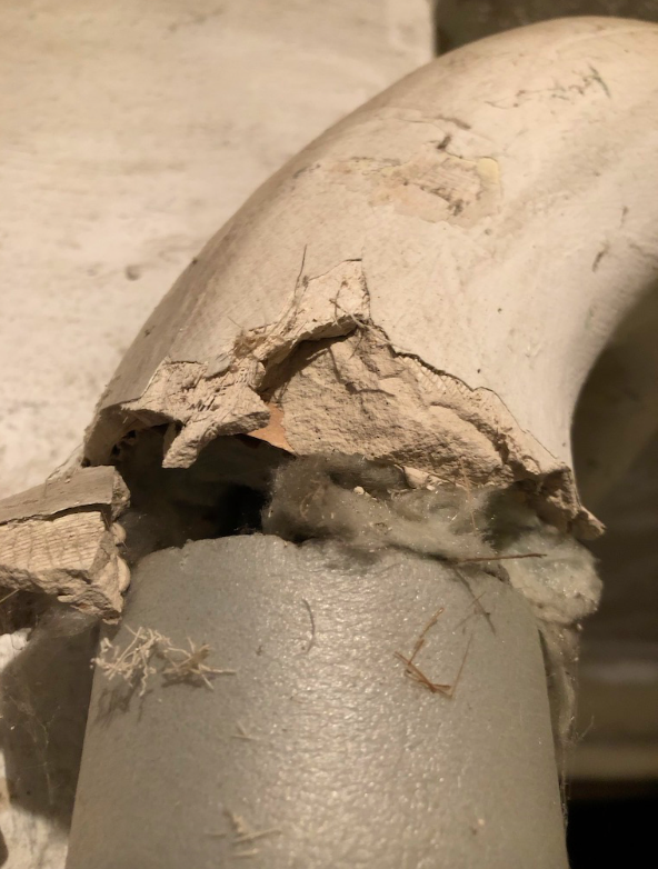

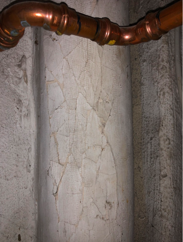

    Guten Tag zusammen,
    ich möchte ein Haus aus den 50er Jahren sanieren und habe folgendes an den Rohren im Keller entdeckt.
    Jemand eine Ahnung? Maske rauf, Verkleidung raus? Oder wird es jetzt gaaaanz teuer?
    Sieht aus wie Gips + Pappe... würde eigentlich sagen ist 100%ig Asbest, aber ein befreundeter Handwerker meint,
    dem wäre nicht so?
    Danke für Eure Tipps!
    Bernd

    Probe entnehmen und einschicken alles andere ist reines Rätselraten

    Natürlich testen. Du kannst ja sonst nie wieder ruhig schlafen.
    Dein Screenshot ist übrigens Quatsch. Weißt Du was Mörtel ist? Warum sollte man den mit Jute umwickeln?
    Wenn schon, dann ist die Rohrdämmung asbesthaltig und wurde mit Jute umwickelt und diese wiederum mit Gipspampe eingepinselt um die Schicht stabil zu machen. Meist bestand aber die Dämmung aus Glasfaser. Das ist auch nicht appetitlich, aber eben kein Asbest.

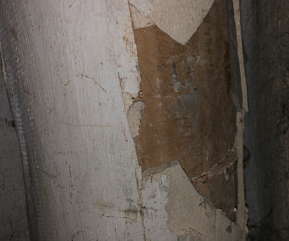

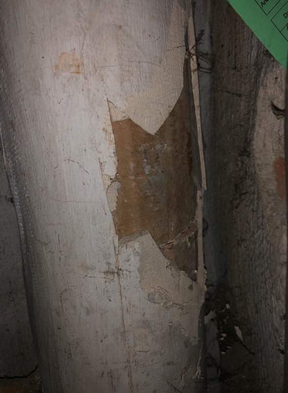

    Aber mal im Ernst, wie würdest du denn vorgehen? Einfach raus reißen und weg das alte Papp-/Mörtel-/Jute-/(Asbest-)-Zeugs - wenn da testen zu paranoid daher kommt?
    Oder ummanteln? Mein Sanitär-Freund meinte, er "würde uns was drum machen"... klingt jetzt erstmal auch nicht dumm?

    Warum, "was drum machen"?
    Solange Du die Leitungen nicht zersägst, passiert damit gar nichts.
    Meine Vermutung ist allerdings, dass unter den Gipsbinden ganz gemeines Glasfaserzeugs ist.
    Asbest hat man im Hochtemperatur- und im Feuerungsbereich verwendet.

    Also, WENN was drin wäre, steht doch überall im Netz, dass sich die Fasern lösen sobald es porös ist und dann fröhlich im Raum rumschwirren? Sieht ja auch aus als würden da dauernd Teile abfallen. Deswegen meinte er, was "drum machen", vermute ich. Und schön aussehen tut es auch nicht - wobei mir das egal wäre, so lange ich da nix frei setze und die Familie schädige...
