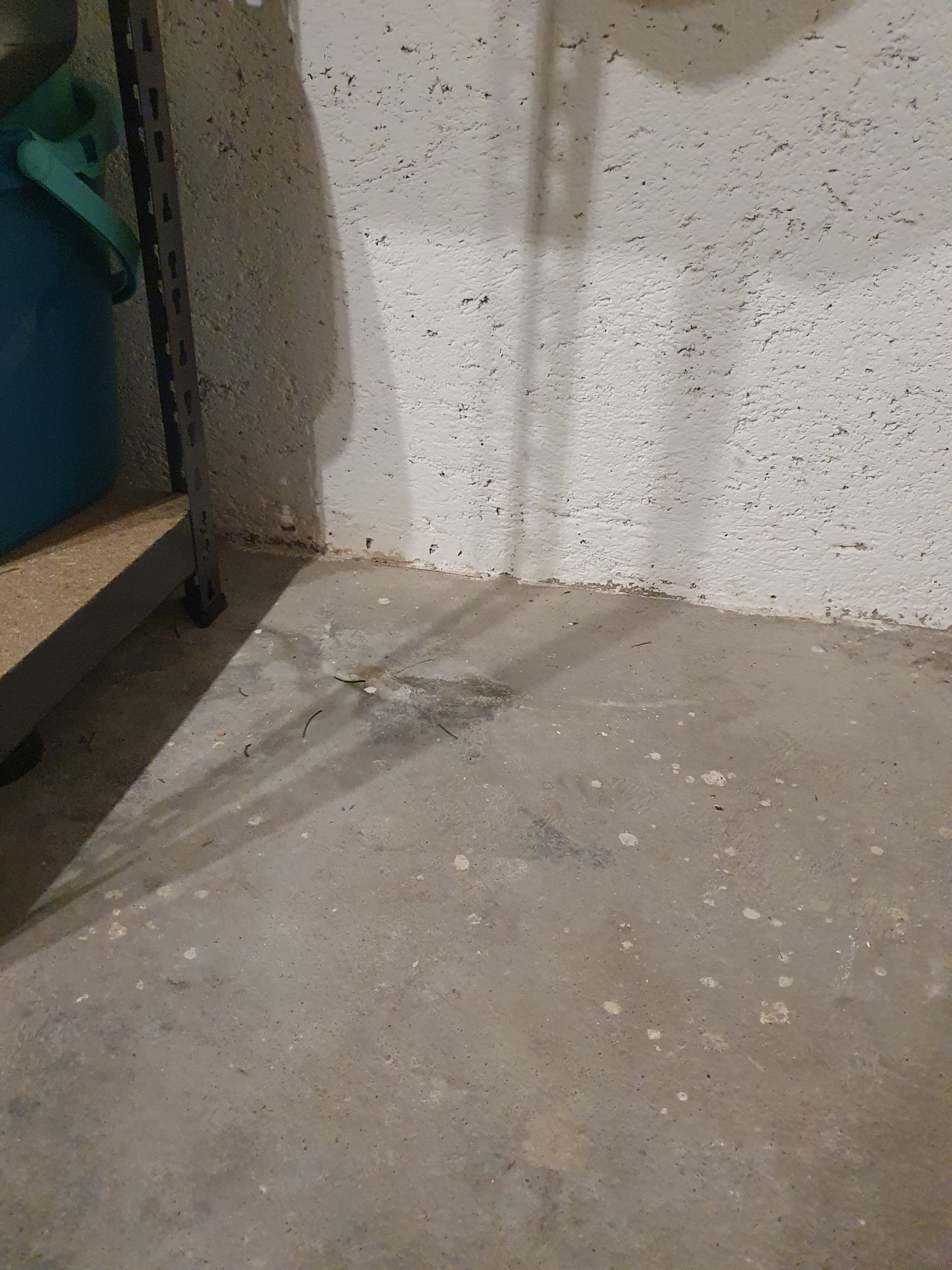

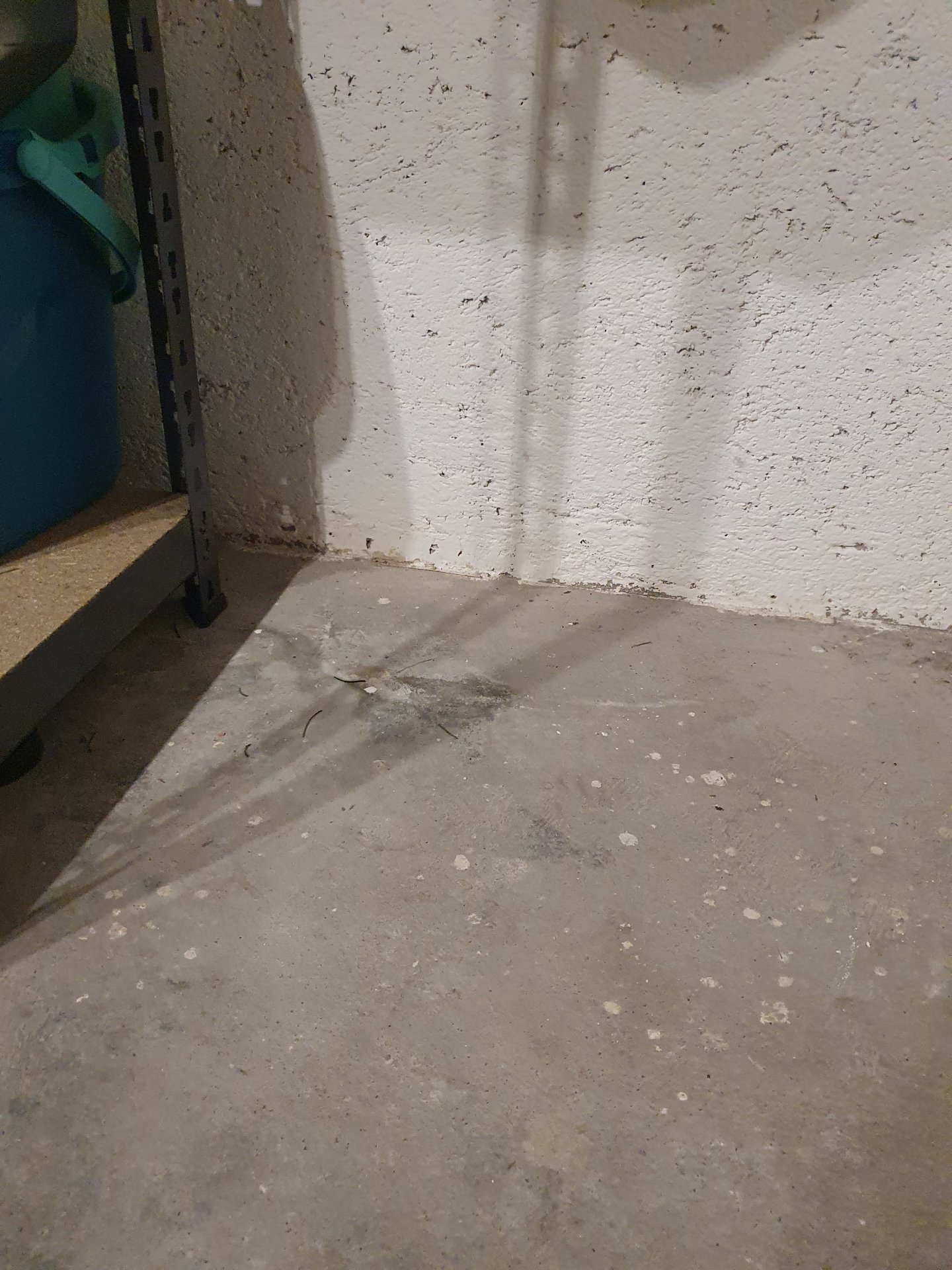

    Hier mal ein Foto von dem Kellerboden (Grau) und der anschließenden Want (Weiß).
    Wie kann man herausfinden ob man eine Bodenplatte oder Streifenfundamente hat?

    Durch Einblick in die Bauunterlagen (Kellergrundriss, Schnitte), durch Bauteilöffnung und durch Vermutung in Bezug auf das Baujahr.

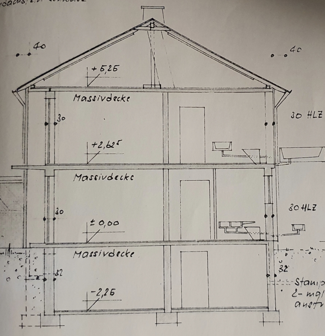

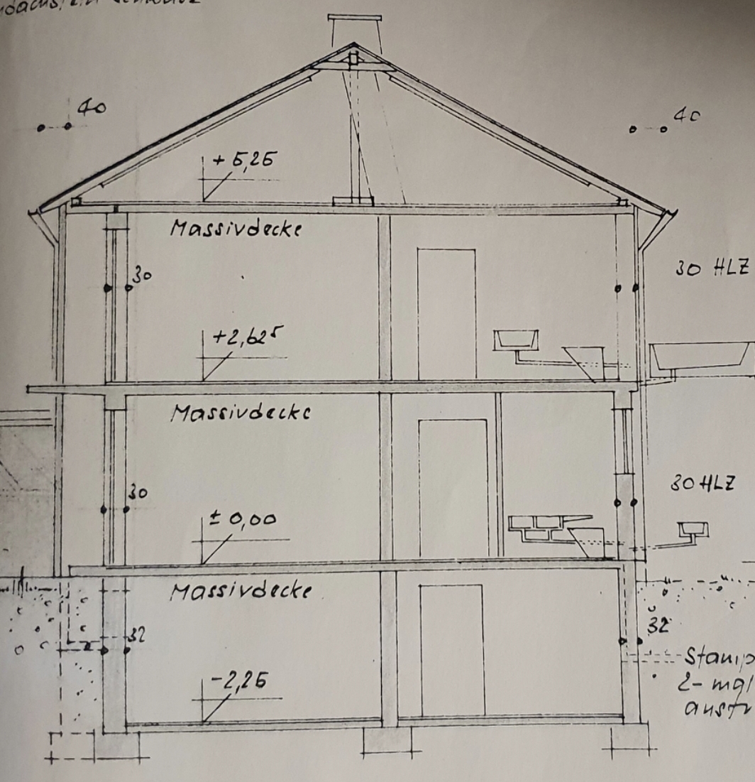

    Mit „Bodenplatte“ meint man eigentlich eine durchgehende Platte über das ganze Geschoss und die ist dann oft einigermaßen „dicht“. Man hat früher die Wände aber oft direkt auf die Fundamente gestellt und dann nur die Böden der einzelnen Räume „ausbetoniert“. Da ist dann die „Bodenplatte“ immer an den Wänden „unterbrochen“ und das ist halt beim Thema mit dem Radon die schlechtere Lösung so…
    Wenn in den alten Unterlagen nichts dazu steht, dann müßte man mal kucken ob man es nicht doch irgendwo sieht. Zuletzt könnte man unten schräg in die Wände bohren, dann merkt man schon ob da Beton oder Mauerwek ist (für die Ersteinschätzung gut genug), aber dann hat man wieder Löcher reingebohrt, was man ja eigentlich nicht tun sollte…

    Ich habe in den Bauunterlagen nachgeschaut und folgendes Schaubild gefunden.
    Wenn das so gebaut wurde wie gezeichnet, dann ist ja genau das der Fall was du sagst, oder? Das die Wände direkt auf dem Fundament stehen......

    Jo.
