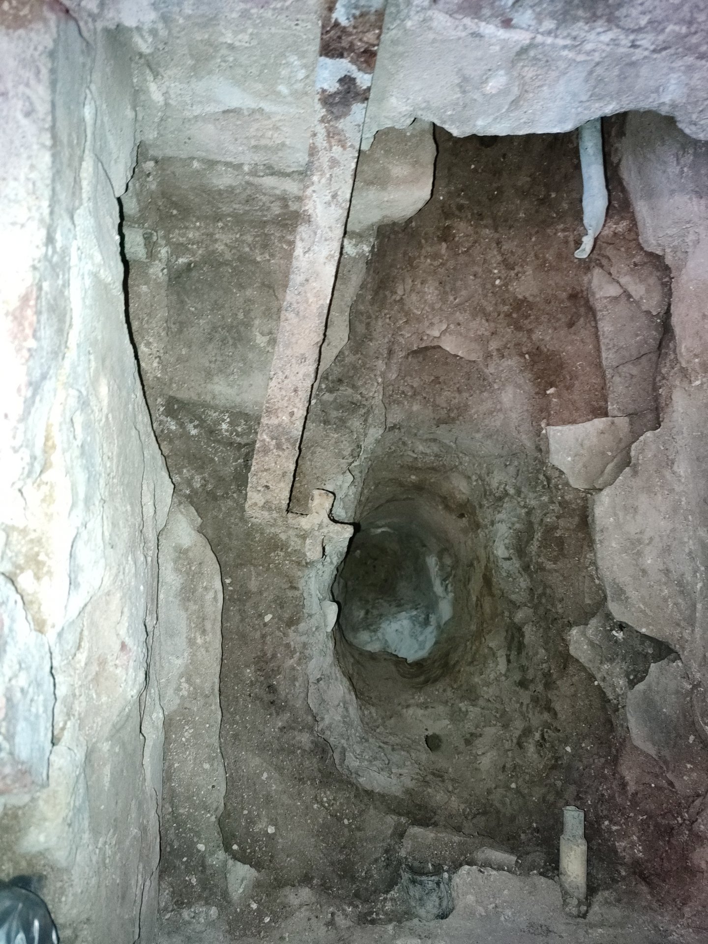

    Habe mich bei mir wirklich bis an das Fundament runtergeackert. Da kamm dann nur der ganz große Kies. Darauf dann ein 100er Rohr waagerecht. (Löchrig gebohrt, auf der einen Seite einen Deckel und auf der anderen Seite mit einem Winkel ab nach oben. Dann erstmal Kies, Folie, dann Erde. Auf dem senkrechten Rohr habe ich mit einem Winkel den Abluftlüfter montiert. Zusammen mit dem Bayernlüfter bin ich jetzt dauerhaft im niedrigen zweistelligen Bereich.
    Drücke Dir die Daumen.

    Ich habe mich gestern etwas weiter herunter gegraben. Ich bin nun auf etwas über 1 Meter und auf einer steinharten Lehmschicht gelandet. Die ist so hart, dass der Bohrer Schwierigkeiten hat und nach wenigen Minuten steken bleibt. Habe mir vom Nachbarn einen Brunnenbohrer geliehen, aber der Boden ist so mit Steine serzetzt, dass man damit nicht durch kommt.
    Was mir auch noch durch den Kopf ging. Das sind ja zwei Gebäude. Den Brunnen habe ich im alten Gebäudeteil gegraben. Liegt zwar direkt am Neubau (etwa 1930-1940) dran, aber wie tief die Fundament gehen, weiß ich nicht.
    Der Radonwert sinkt momentan zwar, aber das kann auch nur normale Fluktuation sein. Mal 4 Tage warten um zu sehen, wo die Werte hingehen.

    Ich habe gestern noch etwas gegraben. Bin nun auf 180 cm, aber das Radon sinkt immer noch nicht. Ich habe nur Lehm raus geholt. Da ist nichts anderes drunter. Tiefer wie diese 180cm komme ich nicht.
    Also doch im Hauptgebäude noch den Boden aufflexen. Die Frage ist, was ist da drunter. Auch nur Lehm oder noch was anderen. Immerhin liegen 300 Jahre zwischen den beiden Gebäuden.
    Die Frage ist auch, ob ein oder zwei Brunnen in der Mitte des Neubaus reichen, oder ob ich überal Drainagen legen muss. Wie gesagt hängt das von der Beschaffenheit des Bodens ab.
