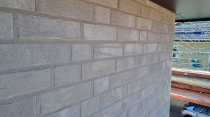

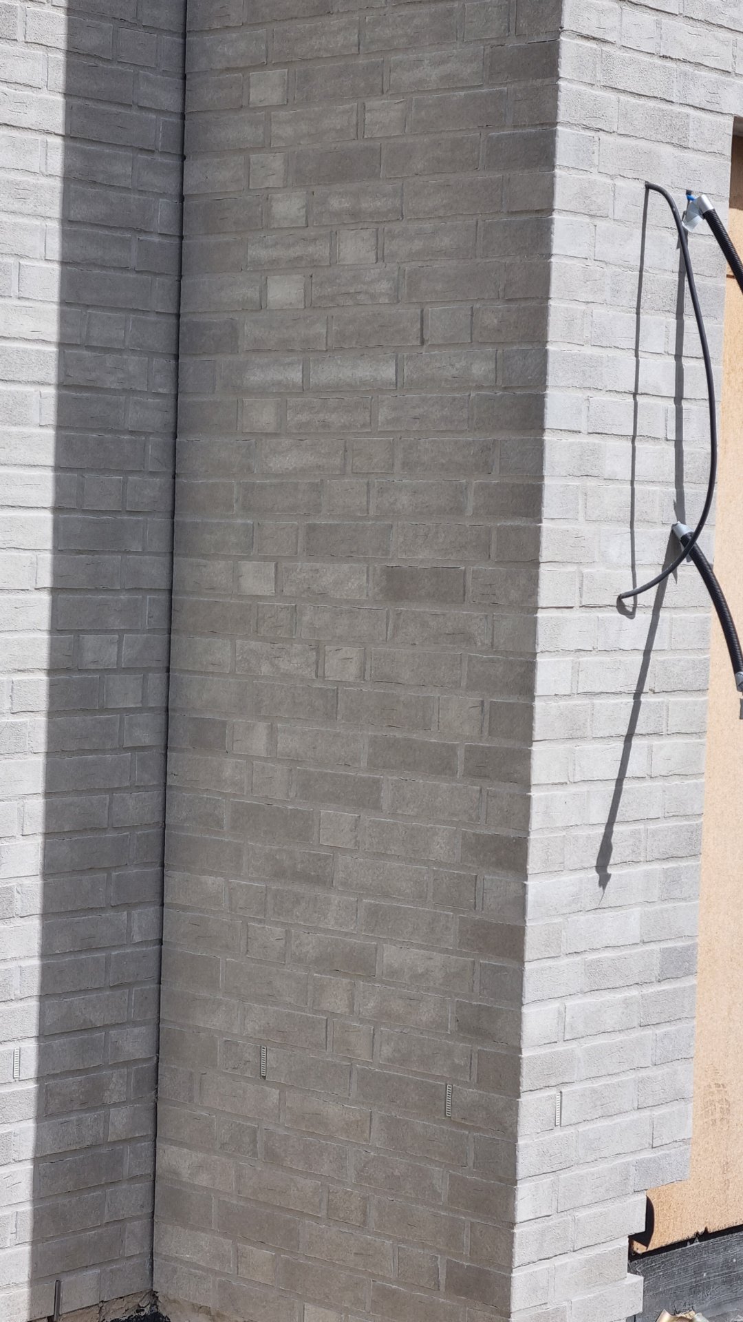

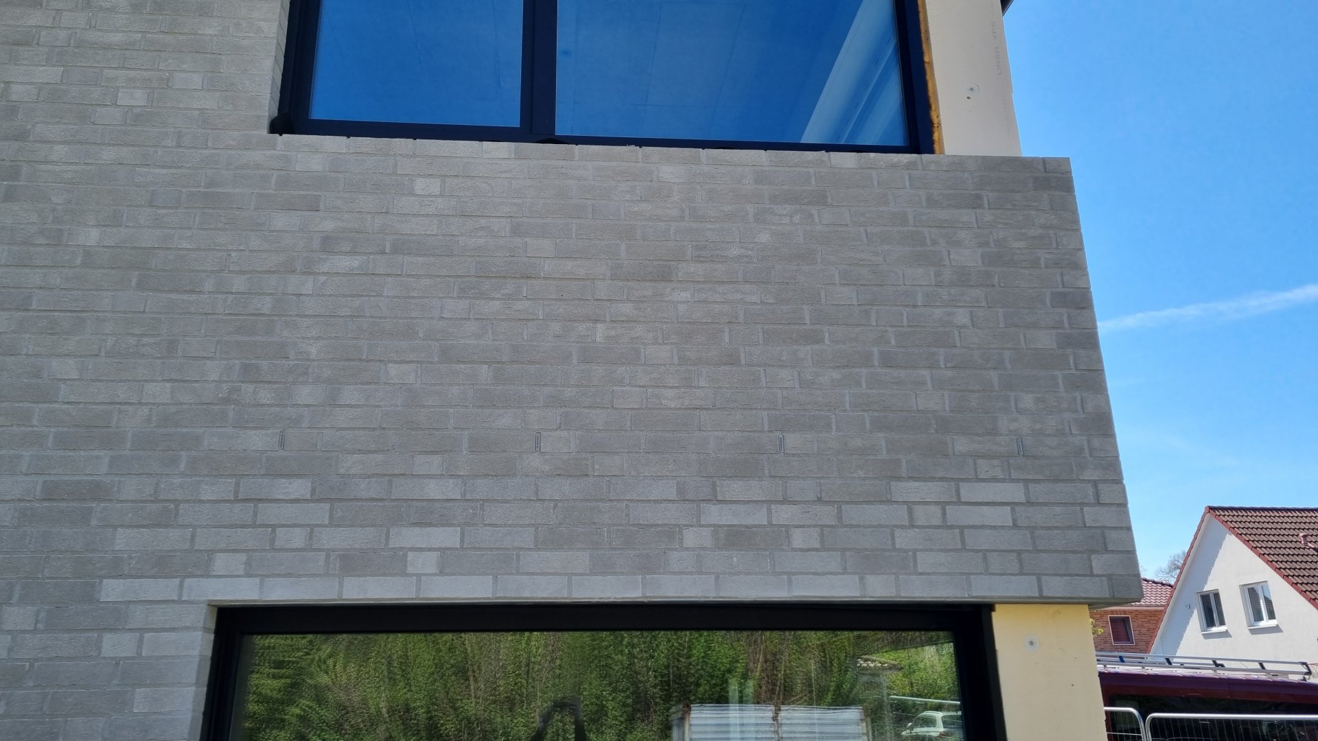

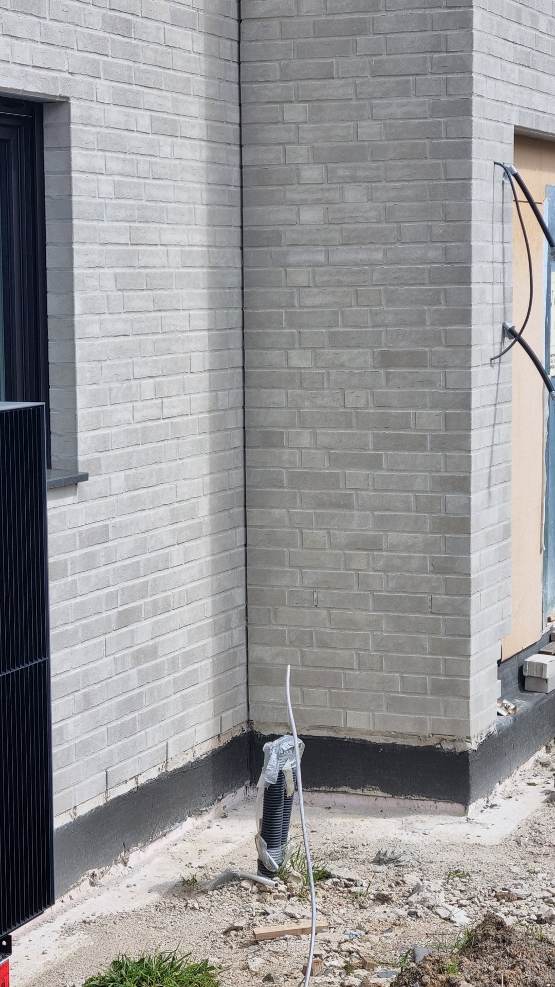

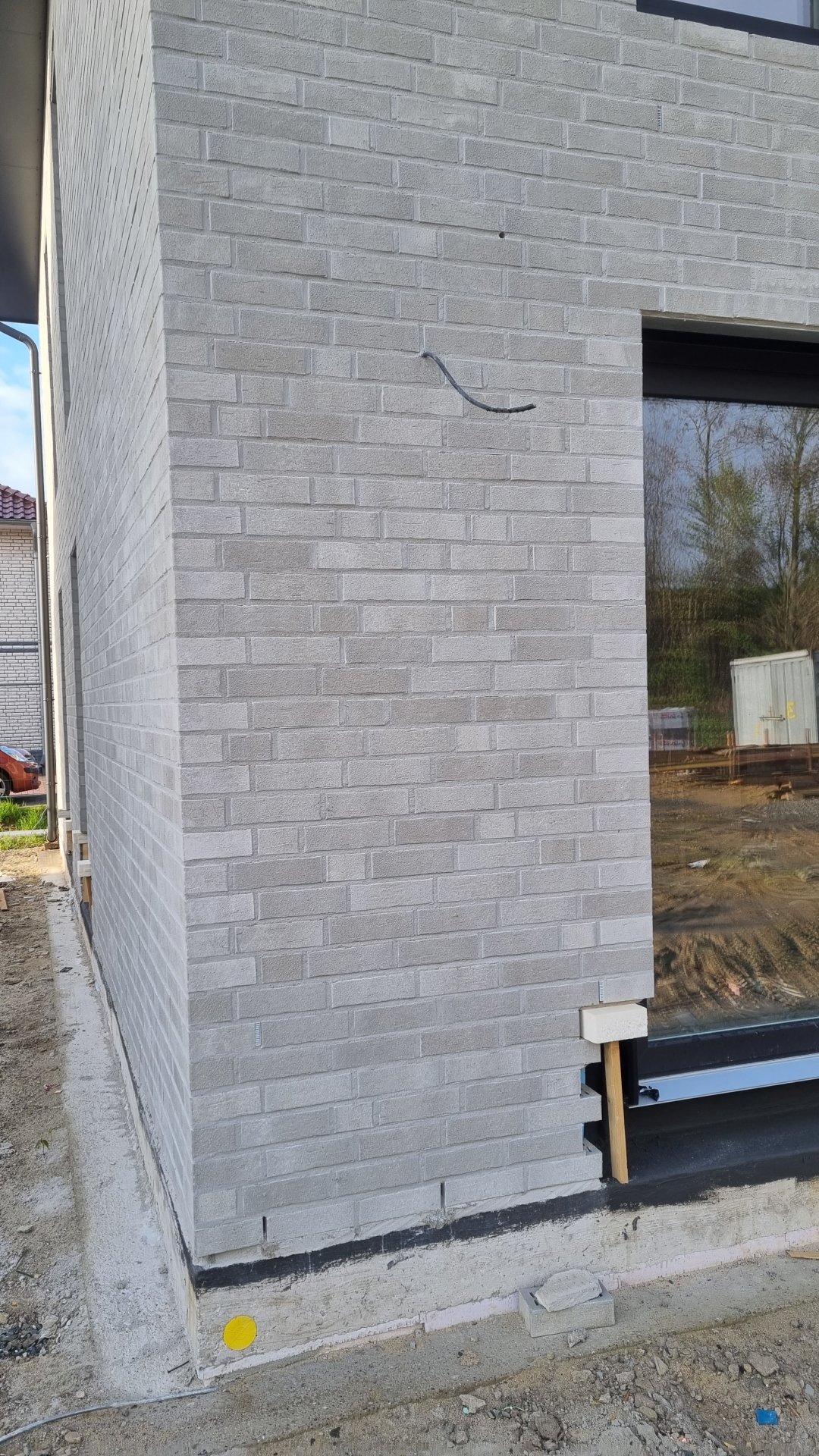

    Es mag sein, dass die Steine in den Paletten bereits so aussahen. Es ist ein Naturprodukt - zwar industriell hergestellt aber dennoch unterliegt er einer gewissen Toleranz. Um am Objekt lokale Unterschiede in der Optik zu vermeiden gibt der Hersteller vor, dass der Inhalt der Paletten beim Mauern gemischt werden soll. Das wird leider in der Praxis oft nicht gemacht.
    Das Beste wird sein, dass du den Hersteller kontaktierst und er sich das direkt vorort anschaut. Scheue dich nicht davor. Er ist der richtige Ansprechpartner und er wird kommen und die Ursache benennen.

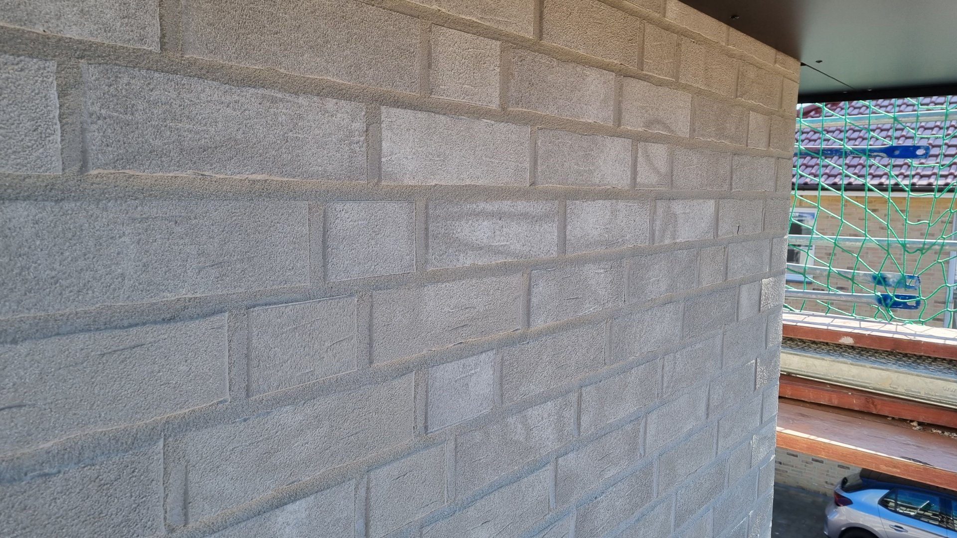

    So wie das jetzt aussieht konnte ich das aus den ersten Bildern gar nicht erkennen.
    Keine wirkliche Idee. Hat der Fuger mit einer Maschine verfugt?
    Wurde die Fuge maschinell besandet?
    Das "Muster" zieht sich ja über die Steine in Schlauchdicke hinweg...

    Und lässt Du uns jetzt neugierig sterben?

    Auflösung:
    die Fassade bzw. die Fugen wurden vor der Verfugung mit einem professionellen Hochdruckreiniger mit rotierendem Dreckfräseaufsatz aus sehr kurzer Distanz gereinigt.
    Wenn man sich das 1. Bild entlang der Fugen anschaut, erkennt man den kreisförmigen Materialabtrag des auf der Oberfläche eingearbeiteten Schamottmehls.
    Das eigentlich homogene Bild im Gesamteindruck, sieht dadurch nun unruhig und richtig .... aus
