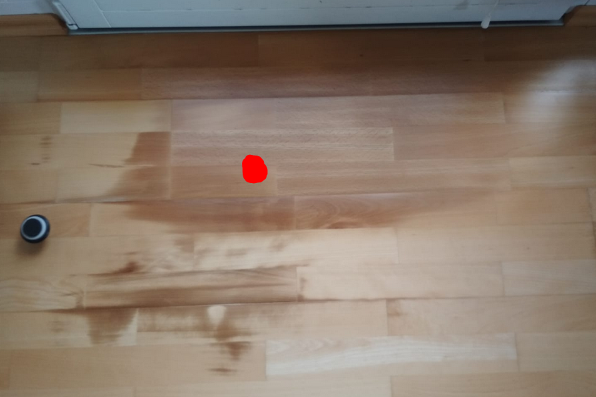

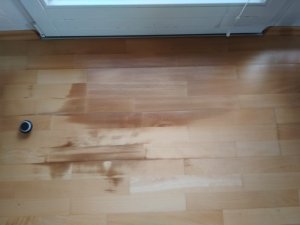

    Hallo Experten,
    In meiner vermieteten Wohnung wurde vor ca. 10 Jahren ein neues Buche Fertigparkett schwimmend auf Korktrittschall unterlage verlegt. Vor ca. 8 Monaten bildeten sich dunkle, schlierige Flecken, von denen man annahm das sie vom Balkon, die Balkontür ist unmittelbar daneben, kommen muss. Der Dachdecker war 2 Mal Vorort, hat auch einen Spalt abgedichtet, aber die Flecken bleiben, werden vielleicht sogar größer. Die Flecken fühlen sich nicht feucht an und auch die Lackierung bleibt unbeschadet, Reaktion mit dem Kork? So langsam gehen die Ideen aus....
  2. #2 simon84, 29.01.2021
    23.485
    7.027
    Nasse Füße oder nasser Teppich an der Stelle ?
  3. Alex88
    6.741
    3.682
    wenn da eine undichte Stelle war, die der DD abgedichtet hat, könnte es doch sein, dass sich über die Jahre sehr viel Wasser
    angesammelt hat das nun nach oben kommt,
    driver55 und simon84 gefällt das.
  4. #4 driver55, 29.01.2021
    driver55
    driver55
    22.02.2008
    7.029
    1.896
    Pforzheim
    Was hat er denn abgedichtet und weshalb? Es wurde vermutet, dass von aussen, bzw. über die Balkontüre (Spalt) Feuchtigkeit eintritt?
    Ich würde mal einen Fön paar (5-10) Minuten auf die markierte Stelle halten. Wird der Bereich dann heller, ist es in der Tat Feuchtigkeit von unten. Bleibt er dunkel, muss es etwas anderes sein.
    Ergänzung: Und wenn der Bereich wirklich heller wird, wird dies nicht lange anhalten, denn die Feuchtigkeit von der Umgebung wird alsbald "nachrücken".
