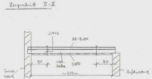

    Guten Tag,
    ich plane gerade die Renovierung einer Frankfurter Altbauwohnung im zweiten Obergeschoss eines Hauses von 1913.
    In der Küche (Raum 3.10) sind Stahlträger von unten an die Decke montiert. Diese liegen jedoch nicht auf dem Mauerwerk auf, sondern enden vor den Wänden. Die Decke scheint massiv aus Beton zu sein, die sichtbaren Löcher sind ca. 16-18cm tief und enden mit Bauschaum? Wie sieht wohl die Deckenkonstruktion aus und warum wurden diese Stahlträger eingebaut?
    In Raum 3.9 nebenan das gleiche Bild.
    Die umliegenden Räume (3.5, 3.7, 3.8) haben Holzbalkendecken.
    Im Bad 3.13 ganz links ist der Estrich gebrochen. Zum Vorschein kommt eine Stahlbetondecke mit Doppel-T-Trägern. Die Träger sind mit Beton ummantelt. Der Bereich zwischen den Trägern ist nicht vollständig mit Beton ausgefüllt, sondern mit einer Schüttung aufgefüllt.

    Deine "Stahlträger" scheinen mir eher Blechprofile wie für Trockenbauwände zu sein, und Platten auszusteifen, die unter den Balken vermutlich eine Schüttung halten.

    Sollten dann die U-Blechprofile nicht quer zu den Balken/Deckenträgern verlaufen? Ich denke aber, dass die Balken/Deckenträger senkrecht von der Außenwand in den Raum verlaufen (genau wie die U-Blechprofile), weil die Innenwand parallel zur Außenwand ca. 24 cm dick ist, die Wände links und rechts nur 8-10 cm (von Raum 3.10).

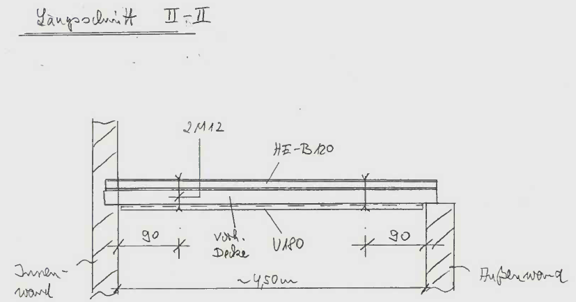

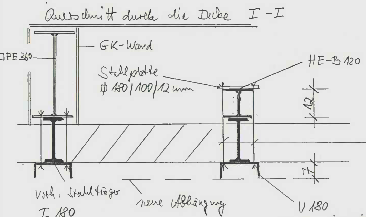

    Eine alte Akte im Bauarchiv gefunden: Die vorhandenen Deckenträger aus Stahl waren stark korrodiert und die Deckenlast wurde über die U-Profile auf neue Stahlträger oberhalb der vorhandenen Decke hochgezogen.
